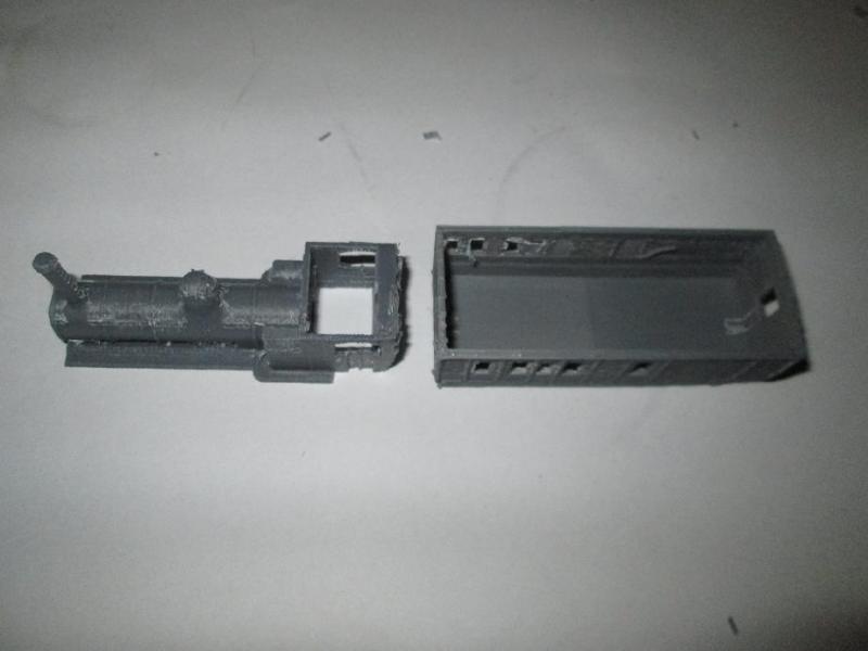

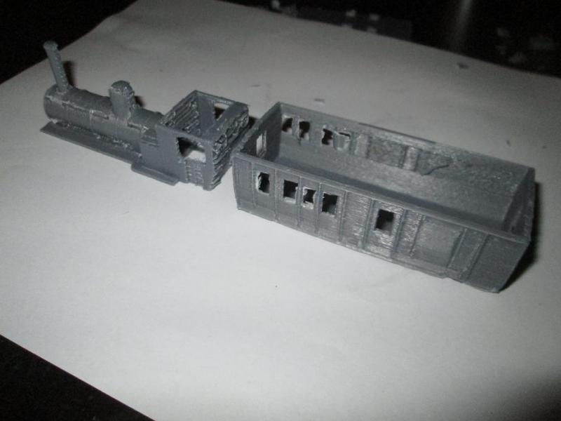

Ik ben er nog lang niet met het experimenteren met de 3D printer.
Toch heb ik jullie belooft naar de vooruitgang.
De wagon achter de 7700 is voor 1 kant voorzien van (houten) lijsten.
Maar wat mij opvalt en ik niet zeker weet is of dat de wagons destijds een aardig stukje breder waren de voortrekkende lok?
Volgens de maten van de tekening omgeschaald in 1:87 zit ik goed, maar de 7700 zit ook goed.
Hierbij wat foto`s van mij toch wel lang gaan durende project (waarop ik mij een beetje verkeken heb
Fijne avond allemaal,
RutgerSHM

Ik was dinsdag en woensdag op de RapidPro. daar was een stand met een print van een Deens coupe rijtuig dat veel weg heeft van de bekende Duitse vierassers. Ik wist dat de leverancier van mijn printer er ook was en heb mijn HSM doorgangsrijtuig en het ontwerp meegenomen. Prompt mijn printer retour leverancier: fabricagefout extruderkop. Nog een tip van de leverancier; gebruik een heel lage printsnelheid +/- 15.

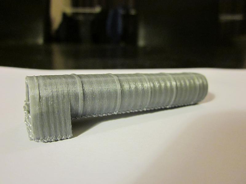

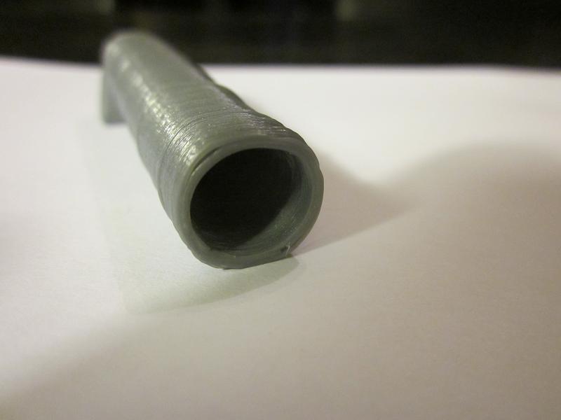

Dat is zeker leuk een 3d scanner, ik zit nog steeds op die van mij te wachten maar mijn leverancier van de printer doet een beetje lastig en wil mij niet helpen.
Ondanks dat ik het niet lekker voor elkaar krijg om de ketel goed rond (in plaats van ei-vormig)
te krijgen en niet lekker opgevuld (tussen de binnen en buitenwand).
Ik heb idd ook aan mijn snelheid wat gedaan en nu loopt hij rustiger en mooier maar krijg het nog niet opgevuld.
Dus vandaag of morgen breng ik dat ding terug en ze zoeken het maar uit wat er mis mee is toch?

Frank, hierbij wat foto`s van de losse ketel (onder constructie) misschien weet jij een oplossing van de dubbele wanddikte. Alles is solid gemaakt in solidworks, dus daar kan niets mis mee wezen.

Ik moet eerlijk zeggen dat ik wel een beetje schrik van de kwaliteit van de printjes..

Als ik dit zo zie, en ook de links naar andere brouwsels, kan ik alleen maar concluderen dat in H0 thuis 3D printen voorlopig weggegooid geld en verspilde tijd en moeite is. Zelfs uit karton kun je nog betere creaties maken dan met deze tandpasta.
Laten printen via Shapeways is al minder slecht, zeker in de extra fijne composieten (=duurder...) maar voor thuis is de techniek beslist nog ongeschikt voor gedetailleerde creaties als rijtuigen of loc's.
Voorlopig kun je, als messing te hoog is gegrepen, beter gewoon uit styreen bouwen of als dat ook je ding niet is, details uit fimo-klei boetseren..

Sommige delen van een trein zou je prima kunnen printen, maar je zult met veel zaken rekening moeten houden :
- Een rijtuig zou ik eerder wand voor wand printen dan als een geheel
- Een stoomlok kun je beter in delen bouwen en iets als een ketel misschien beter niet printen maar uit een stuk buis maken
- Als je in PLA print kun je met een potje aceton je print een stuk gladder krijgen :
http://hackaday.com/2013/06/07/smoothing-pla-printed-parts/
Het zal echter wel je maatvoering beinvloeden dus een kwestie van experimenteren
- Kleine details kun je misschien beter los aanbrengen in plaats van meeprinten (snijden uit styreen, maken uit messing oid)
Ik vind die geprinte wielen op zich niet verkeerd, met wat nabewerking zijn die prima bruikbaar voor een statisch model.
