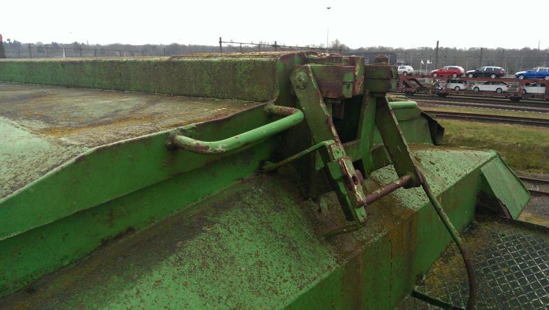

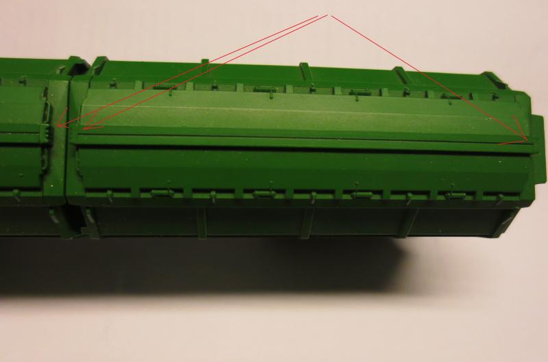

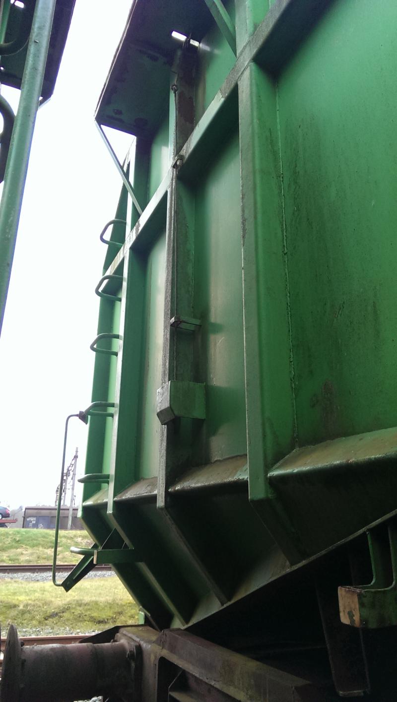

Ik moest eerst wat zaken uitzoeken voordat ik ze na ga bouwen en zodoende kwam ik bij de grendels voor de dakluiken.
Bij het ROCO model zie ik ze aan beide einden zitten, maar daar had ik grote twijfels bij. De bediening zit op de kopwanden aan de bufferkant, maar tussen de wagens in.....tja.
Op foto's van het 1:1 exemplaar in Amersfoort zie ik ze niet, maar wat er ook niet is kan je niet zien. Ze zitten er gewoonweg niet. Dus alleen aan de buitenkant van de wagen.
Hans, bedankt voor de hulp.
Op twee foto's van Jan Albert kan je mooi zien hoe het zit.
Alles nu even inschatten/opmeten qua maatvoering en aan de slag.
Hier zie je trouens ook goed dat er nog twee seinijzers op de bak zitten
Zoiets moet het worden. Ik den k dat ik het van 1 mm dik plaat ga maken.... gewoonweg proberen.

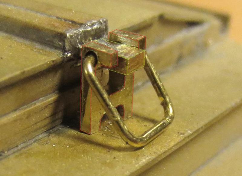

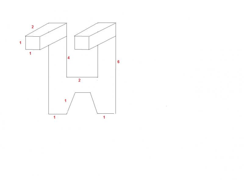

Dit vind ik altijd een erg leuk aspect van het bouwen... maken van onderdelen.
Ik maak meestal een ruw model na een eerste maatschets, zoals op te de tekening. Door foto's te nemen en te vergroten zie ik dan al heel snel hoe en wat ik moet veranderen want met het blote oog zie ik dit echt niet meer.
De "H" heb ik uit profiel 2x4 gevijld. De uitstekende delen bovenaan zitten er dus aan vast. Omlijnd met rood.
Het "oog" dat aan de dekselrand vast zit, groen omlijnd, is van 2x1 volprofiel, maar is aan de kleine kant en zit te laag.
De beugel is van 0,6 draad, maar moet en kan van plat strip.

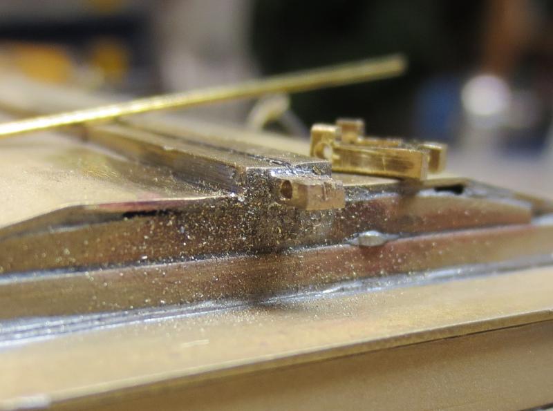

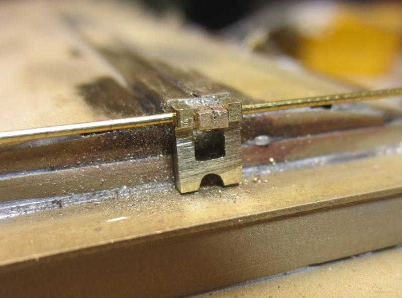

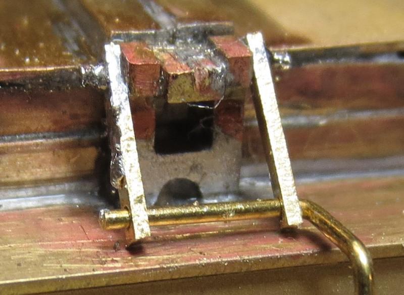

Twee koppen koffie, bammetje en 3 uurtjes verder....
Het middelste blok is nog te massief. Dat is nu 2x2 en zal naar 2x1,5 of 2x1 moeten en het kan 0,2 mm hoger. Met het blote oog....
en er moet een groef in want aan iedere deksel zit een deel.
Of misschien wel uit twee delen maken, maar dan krijg ik het gat voor de bovenste as er denk ik nauwelijks meer in geboord. Alles moet wel uitgelijnd blijven.
Laatst bewerkt op: 17 March 2014, 15:07:33 door FritsT

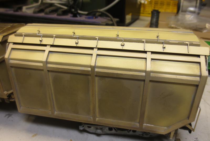

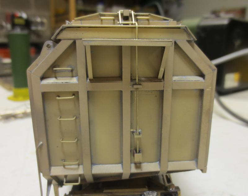

Vandaag (nog) weinig gedaan. Alleen een stang en geleidingen voor de bediening van de dakgrendel.
Door het zandstralen vallen er wel steeds meer gaten/spleten. Dus dat wordt plamuren. Maar als alles straks gespoten is, zie je daar weinig meer van.

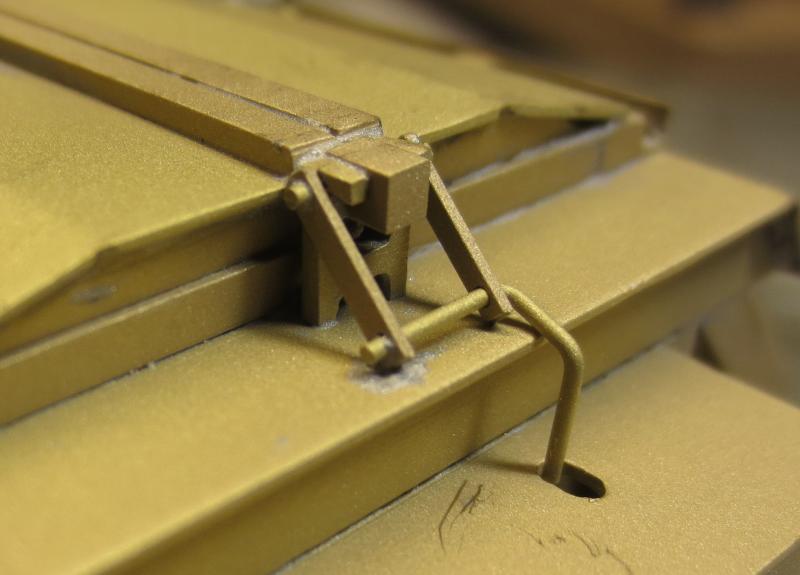

De grendel op de andere bak zou ik "passender" maken.
Het verlengstuk met het oog aan het dak is n u niet 2x2 maar 2x1. Dat heb ik eerst vastgezet en daarna lukte het nog om bij de eerste de beste poging een gaatje 0,6 er horizontaal doorheen te boren. Soms sta ook ik nog te kijken wat me lukt.
Dan de steun op zijn plek.
en alles afwerken.
ter info... de buitenmaten van dit geheel is circa 7x7 mm.
Het ziet er stukken realistischer uit dan de eerste grendel die ik maakte. Al doende leert men.
