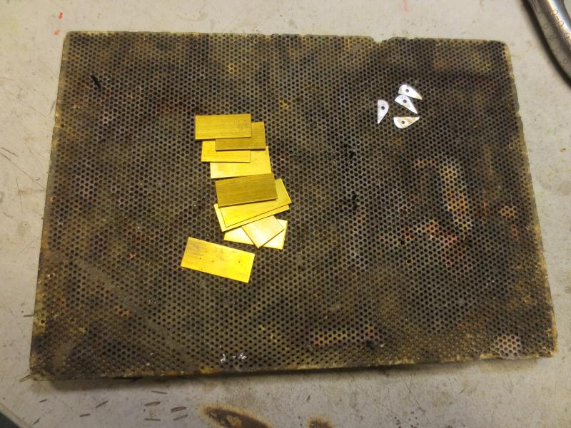

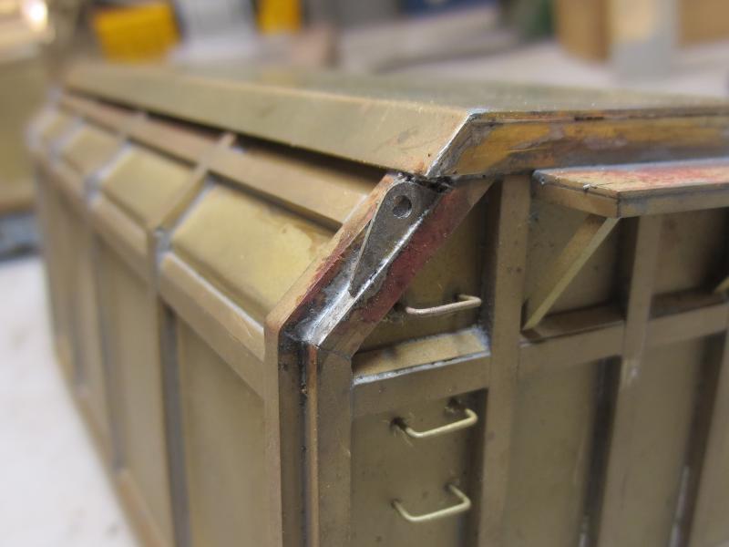

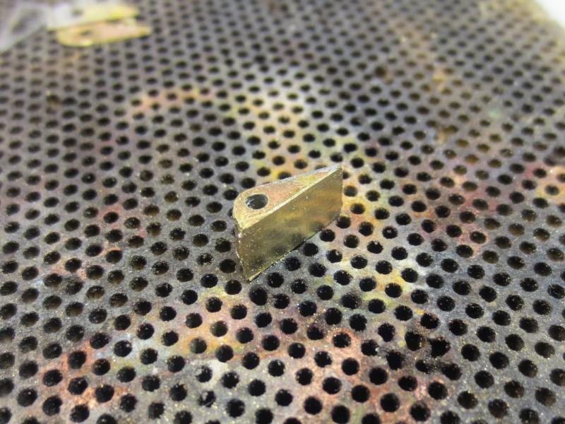

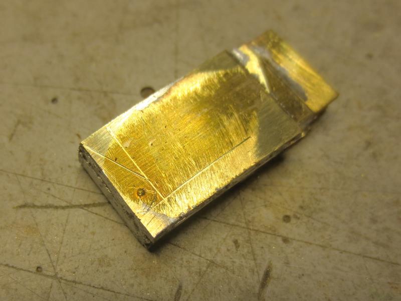

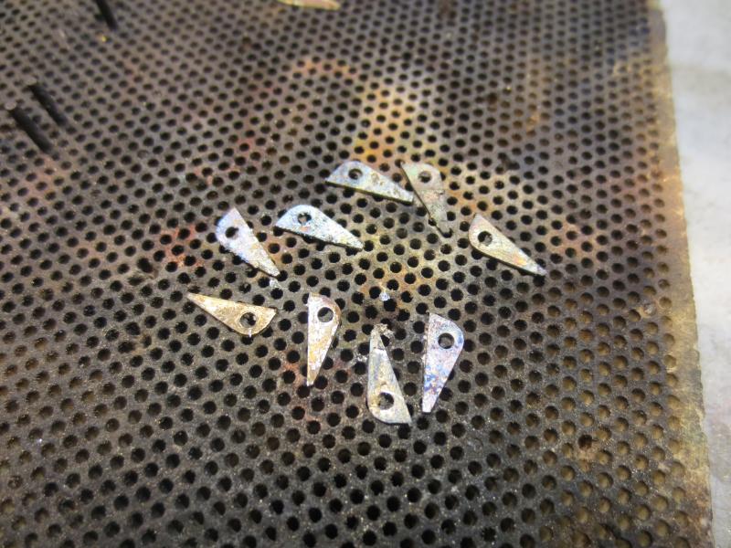

Op de bakken zitten 4 hijsogen.
Aan de overhangende kant helemaal op de uiterste verstevigingsbalken (ze kunnen niet op de beweegbare deuren) en aan de korte kant op het plaatwerk
Etsen is een makkelijke manier om 8 identieke onderdelen uit plaat te verkrijgen. Duurt mij nu te lang, dus is maak ze op een andere manier.
1. een aantal platte plaatjes.
2. solderen tot een blok.
3. aftekenen en gaatje voor de boor maken.
4. boren, zagen en vijlen.
5. stoken en lospeuteren
6. monteren
Laatst bewerkt op: 11 March 2014, 15:21:07 door FritsT

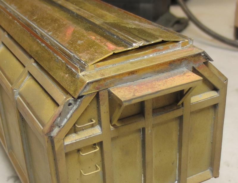

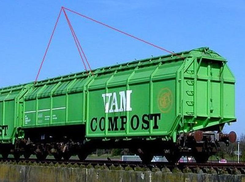

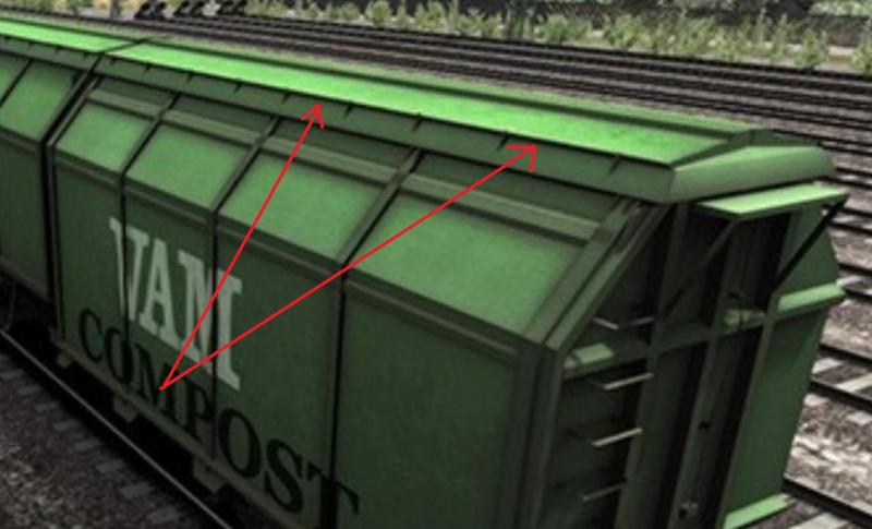

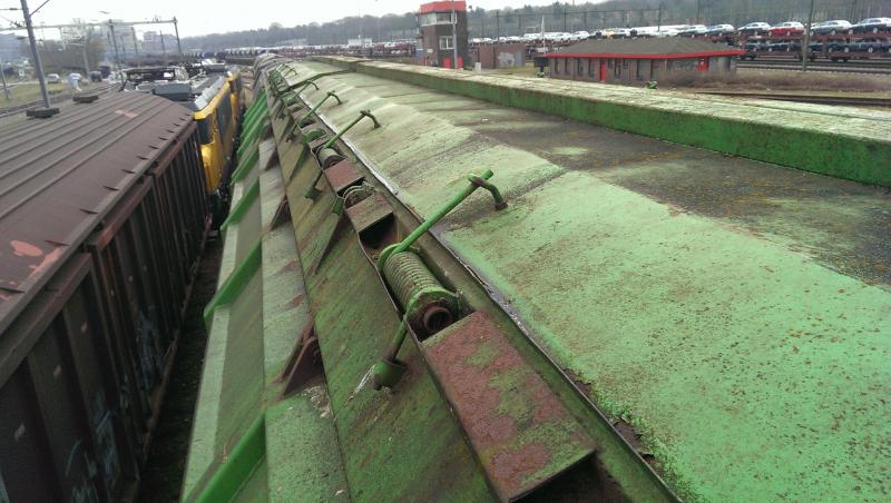

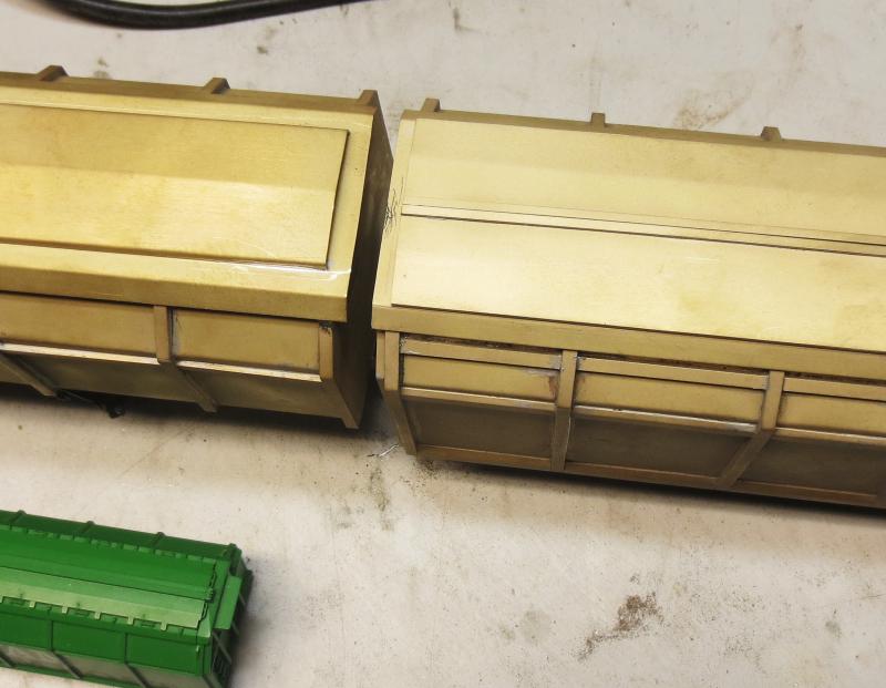

En dan kom ik nu op glad ijs......He vergelijken van diverse varianten van de 1:1 wagen.
1. Ik zie een wagen met dakdeksels die tot over het "onderdak" (zoals ik het maar noem) lopen en GEEN knik hebben
2. Ik heb een recent gemaakte foto van de wagen in Amersfoort....niet overhangend dak, MET knik en zichtbare veer- as constructie's
Deze constructie zit (in vereenvoudigde vorm) op het ROCO model.
3. Links op de foto de optie voor de ROCO interpretatie en rechts de andere. De overhangende constructie is wel makkelijk te maken, maar niet zo leuk.
4. Ik kies/blijft (als modelbouwer) bij de SHD-Amersfoort variant, met zichtbare constructie.
5. Na wat passen en meten kom ik op hetvolgende uit....
Goot van L-profiel 2x2 en daar tegen aan een volprofiel van 2x3. Op dat laaste rusten twee losse (geknikte) dakplaten die in het midden op een 4x4 profiel steunen. (niet op de foto te zien)
6. en dan nog wat expirimenteren met alle frutsels....
Dit moet ik 16/20 keer uitvoeren, dus super detaillering laat ik vooralsnog even achterwege.
Laatst bewerkt op: 12 March 2014, 12:46:48 door FritsT
AlfaArjen
Berichten: 819
NS in het echt, FS in 1:87
Re: BNLS-Werkspoor - VAM kantelbakwagen in schaal 0
Reactie #77 Gepost op:
12 March 2014, 12:50:58 »
Mooi project, volg het met veel plezier!
Maar wat betreft die eerste 1:1 foto, dat lijkt mij een plaatje uit een trainsimulatorgame, geen echte grootbedrijffoto. En dus niet betrouwbaar denk ik?
Romar
Berichten: 3837
Reactie #78 Gepost op:
12 March 2014, 13:02:41 »
Jep, dat was ook direct mijn idee, de eerste foto is geen grootspoorfoto maar een screenshot uit een simulatie.
Deze lijkt mij inderdaad ook niet betrouwbaar om als voorbeeld te gebruiken.

JAB van Ree
Berichten: 3796
Reactie #79 Gepost op:
12 March 2014, 15:42:47 »
Ik vermoed dat Romar gelijk heeft : vergelijk het bordesje naast de trap maar eens met jouw foto's. Daar missen een hoop details
De volgende plaatjes lijken ook de open veer/scharnier constructie te tonen
https://picasaweb.google.com/wimhoekema/BuurtgoederentreinenInFriesland19861997#5054070091692106786
http://forum.beneluxspoor.net/index.php/topic,6078.msg96107.html#msg96107

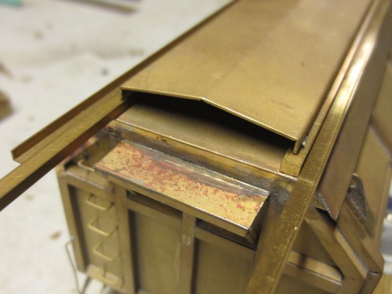

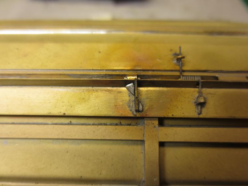

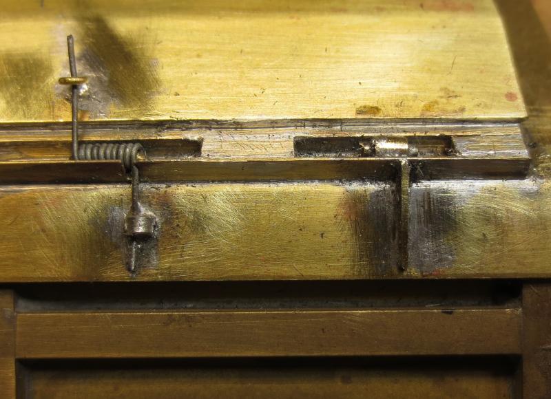

12 March 2014, 20:02:10 »

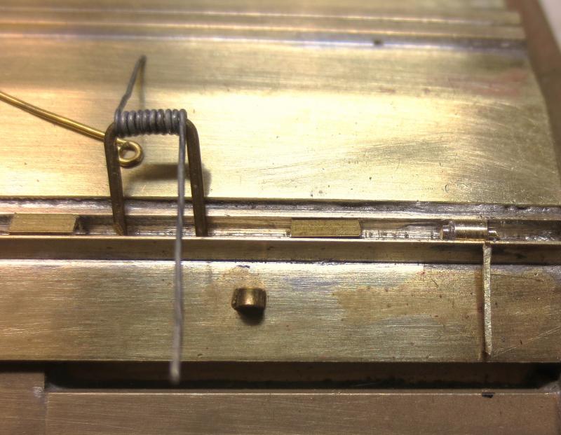

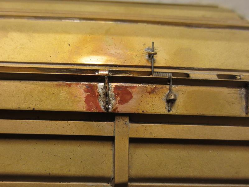

Hier ben ik dus een uur mee bezig geweest.... nog 15 te gaan.
En ga nou niet zeggen dat de snelheid er uit is/gaat.
Veerdraad is 0,5 mm, gewonden om 0,8 mm draad. Oog op het dak ook 0,5 mm.
Scharnier is van iets afgedraaid 2 mm buis (dus circa 1,8), lengte 2,2 mm en een 1 mm draad als as.
Steun een miniem plaatje 0,5 mm. (7x1,5 mm)
Goot is opgevuld/afgedekt met omgekeerd U-profiel 1,5x1,5, lengte 6 mm
Ik ben zeer zeker niet ontevreden.
Laatst bewerkt op: 12 March 2014, 20:04:37 door FritsT

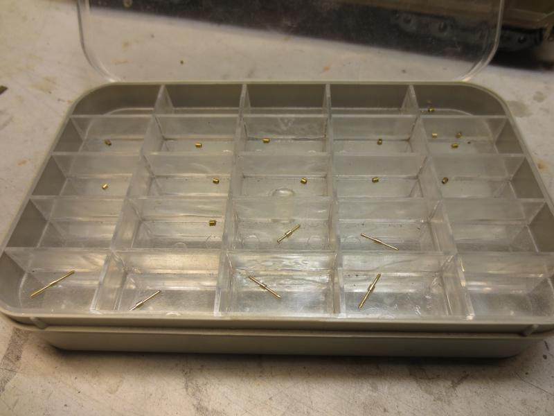

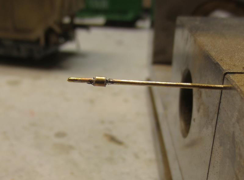

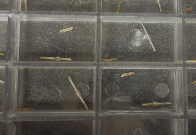

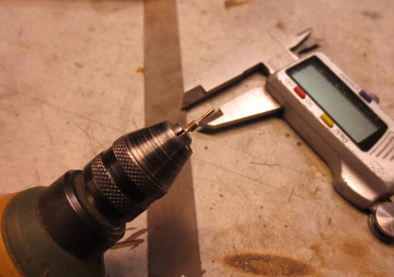

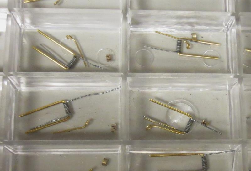

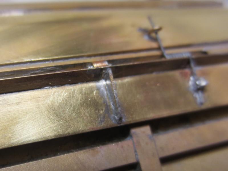

Het grote seriewerk is begonnen....de scharnieren
1: 2.0 mm buis op een draad van 1 mm solderen
2: Met de "draaibank"en een vijl:
-verwijder ik overtollig soldeer
-breng de buitenmaat van 2,0 mm op 1,8 mm
-breng de lengte op 2,2 mm
3. Ondertussen de tel en de onderdeeltjes zelf niet kwijt raken
lekker bezig.

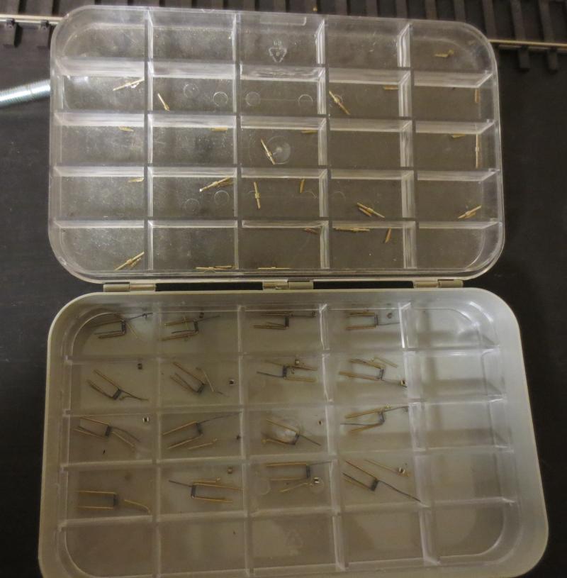

Berichten: 11972
Reactie #86 Gepost op:
15 March 2014, 00:11:20 »
Kreeg er een punthoofd van, maar ze zijn (bijna) klaar, 98 stuks en wat reserve voor het geval dat er eentje uit de pincet van Murphy springt.
Dus nu een idem aantal bevestigen.

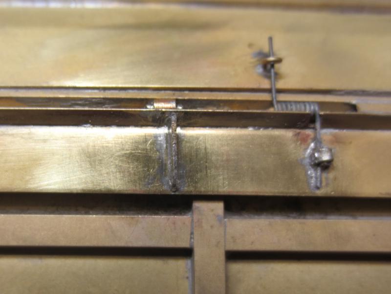

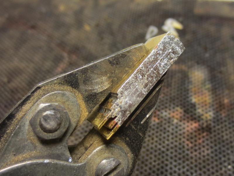

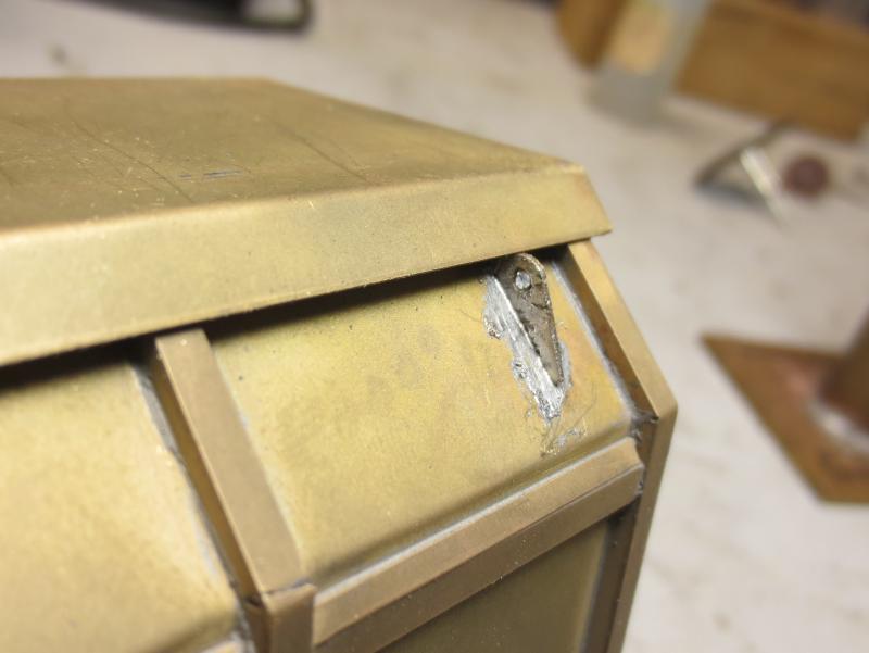

Nou, de pret gaat beginnen..."microsolderen"
Alle stress, haast en dat soort zaken vergeten, telefoon uit , deur op slot en aan de slag.
Je kan het ook omdraaien...hoe raak ik sterss kwijt?.
1. Minimale stukje soldeer (DIT IS NOG 100% TEVEEL) bij het plaatwerk van 7x0,8 mm. Beetje soldeerwater er bij.
ook nog een nog veel kleiner stukje bij het scharnier en ook daar soldeerwater.
2. Vlammetje er kort op en voilá..
3. Dan wat opschonen met een scherpe steekbeitel en een glasvezelpotlood.
nog 14 van deze componenten te gaan.
