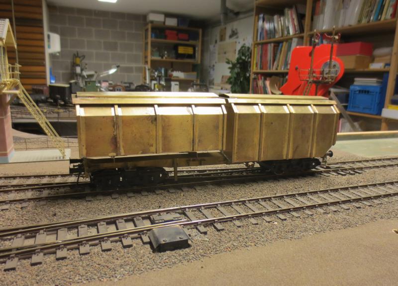

Het zat me dwars dat ik gisteren de wagen niet zover had als ik wilde. Vanavond ondanks de "bouwvermoeidheid" er toch nog maar een uurtje aan gewerkt. Bodem en dak zitten nu ook op/in de tweede bak.
Laatst bewerkt op: 24 February 2014, 23:39:01 door FritsT

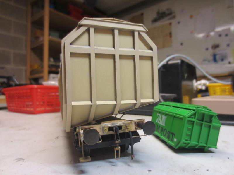

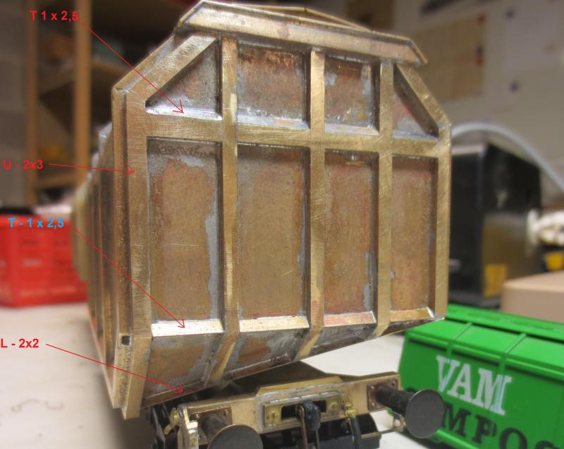

Profielen solderen.....seriewerk, maar toch even goed opletten dat alles past.
Daarnaast moet er heel wat lengte gebruikt worden en mijn voorraad....... Dat is het lastige van een live-bouwvertslag. Het kan fout gaan, maar dat zie ik dan wel weer.
De vertikale profielen: U-2x3
Horizontaal bovenzijde (verdiept) U-1,5x3
Schuin (i.v.m.het tijdstip alleen nog links onder) T-1,5x3
Schuin bovenzijde: T-1x2
Laatst bewerkt op: 26 February 2014, 20:27:00 door FritsT

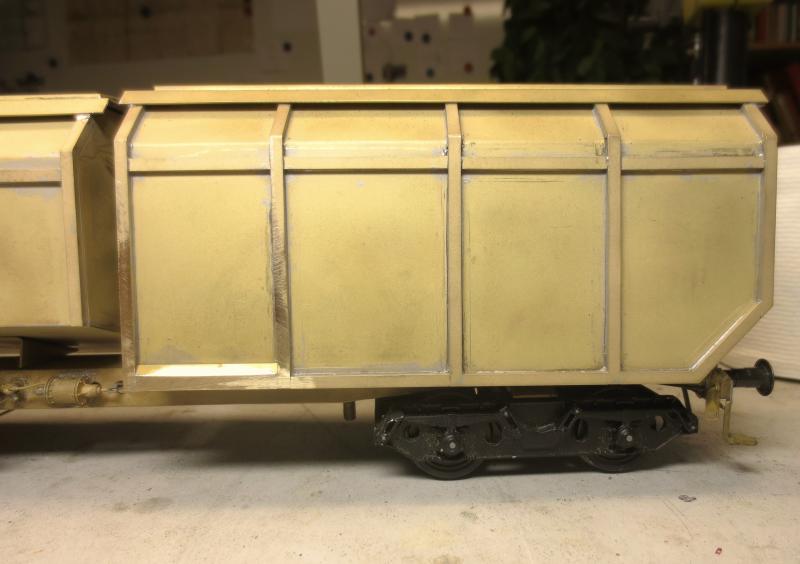

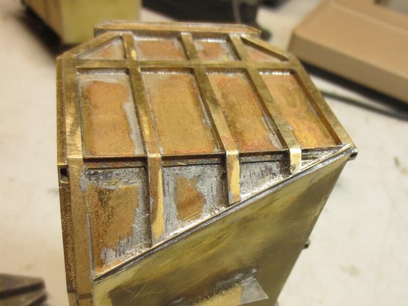

27 February 2014, 14:00:27 »
Even een update van de werkzaamheden.

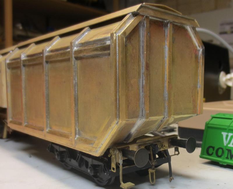

Voor het archief heb ik de maten en vormen van de gebruikte profielen in de foto geplakt. Later (bij de 2e en volgende bak) makkelijk terug te vinden in plaats van opmeten.
Nu nog wel alles even schoonmaken.
Berichten: 11970
Re: BNLS-Werkspoor - VAM kantelbakwagen in schaal 0
Reactie #39 Gepost op:
27 February 2014, 22:14:26 »
Water en zeep om het forsforzuur te verwijderen en de zandstraler om soldeerresten weg te halen. Dat laatste moet wel 2-3 keer want de gemaakte foto's na het zandstralen zijn onvergeeflijk..je ziet alles. Vandaar dat ik ook zoveel foto's maak en regelmatig dingen even over doe. Met het blote oog.... tja.
Aan de rechterkant heb ik extra profielen gesoldeert. Ze horen er niet, maar ik kreeg er scheve ogen van.
Verder valt me op dat het ROCO model ranker lijkt. Het scheelt maar tienden van millimeters. V.b. 1,38 x 2 is 2,8 en geen 3, maar standaard profielen van 2,8 bestaan dus niet.
Maakt me nu niet veel uit gezien het karakter van studiemodel. Wel duidelijk een faktor om later rekening mee te gaan houden. Maar ik weet al lang dat het origineel andere maten heeft. Het blijft vooralsnog een 200% ROCO kopie.

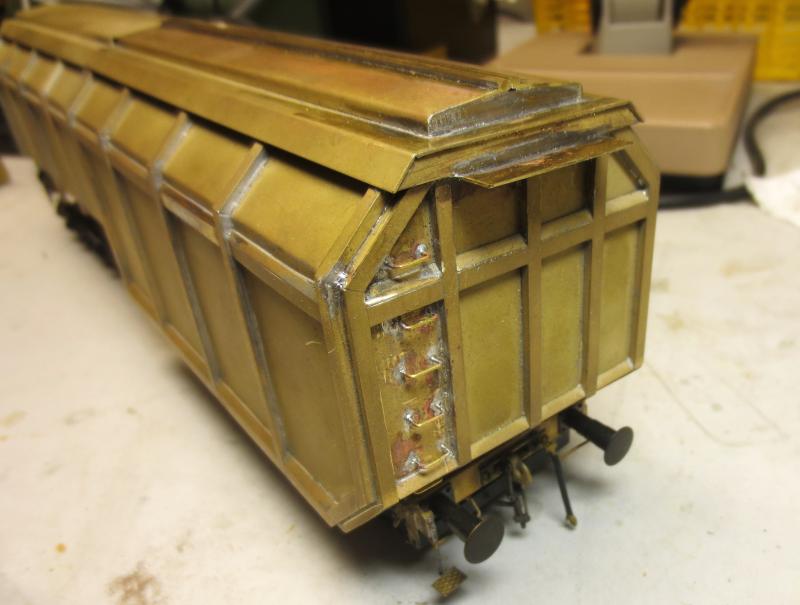

De "kleine" zijkant en kopse kant naar de andere kantelbak zijn nu ook van profiel voorzien......
Alleen al de kopse kant (10 profieltjes) kostte me 2 uur.
De andere bak zal wel sneller klaar zijn, maar dit is het minst leuke werk van dit bouwproject.
Eerst maar het dak en de steunen naar het frame maken. Iets creatiever werk.
Laatst bewerkt op: 28 February 2014, 20:28:47 door FritsT

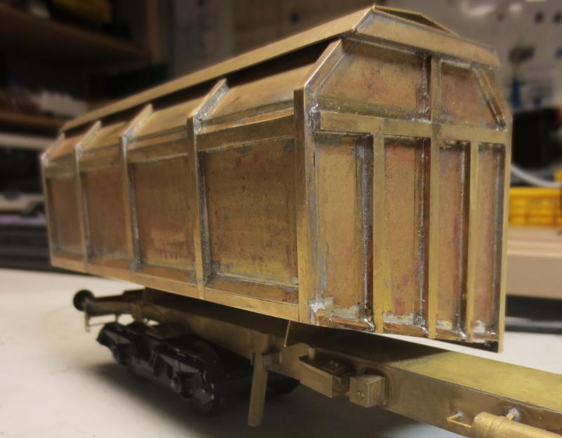

Update van de stand van zaken heden avond (nacht)...
Klimijzers zijn van 0,6 mm draad gemaakt en het bordes (in wording) een plaatje 0,5 mm.
Het dak is nu ook dicht. In vorm gevijld L-profiel 5x5.
Bovenop zitten twee strips 1x2 als stootrand.
