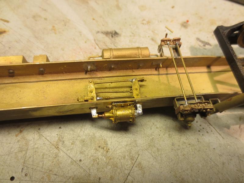

Ja, dat zag en dacht ik ook, maaaaaaar ..... ik zie ook veel dingen die Roco weggelaten heeft heeft maar in 0 echt wel moeten. Maakt allemaal niet uit, zo leer je de wagen kennen en dat is ook een belangrijk deel van de hobby.
Inmiddels zit de remcylinder met de constructie van de stangen (dwars door het frame) er al op.
Dat was wel even passen en meten en knippen en vijlen. Soms heb ook ik niet de juiste en passende onderdelen. Na het zandstralen en spuiten zie je er niets meer van.

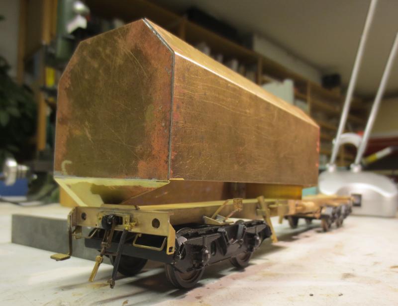

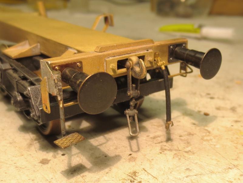

Vanmorgen heb ik me even bezig gehouden met de bufferbalken. Nogmaals, het klopt niet echt, maar de karakteristieke elementen zitten er in ieder geval op.

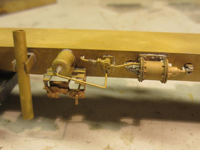

Ik heb de juiste trippleklep niet en om die in dit stadium in detail te maken gaat me te ver. Maar ik heb iets in elkaar gezet wat in de buurt komt, althans optisch.
Nu kan ik concluderen dat niet de onderdelen het beeld bepalen , maar de vorm van het frame en de gecompliceerde vorm van de bufferbalk. Daar zal bij het vervolg de aandacht op komen.
Maar eerst de bakken zelf.

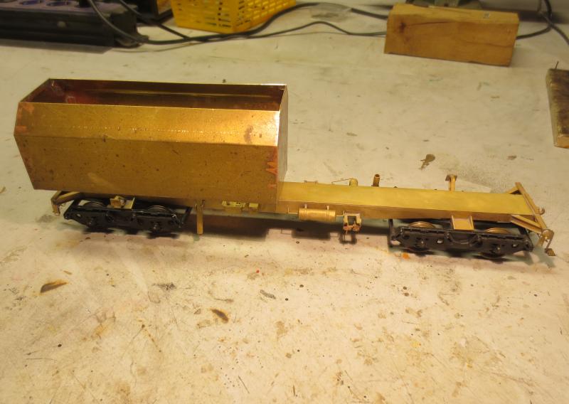

Ik kon het niet laten om tot Rail te wachten. .....heel benieuwd hoe het er uit zal gaan zien.

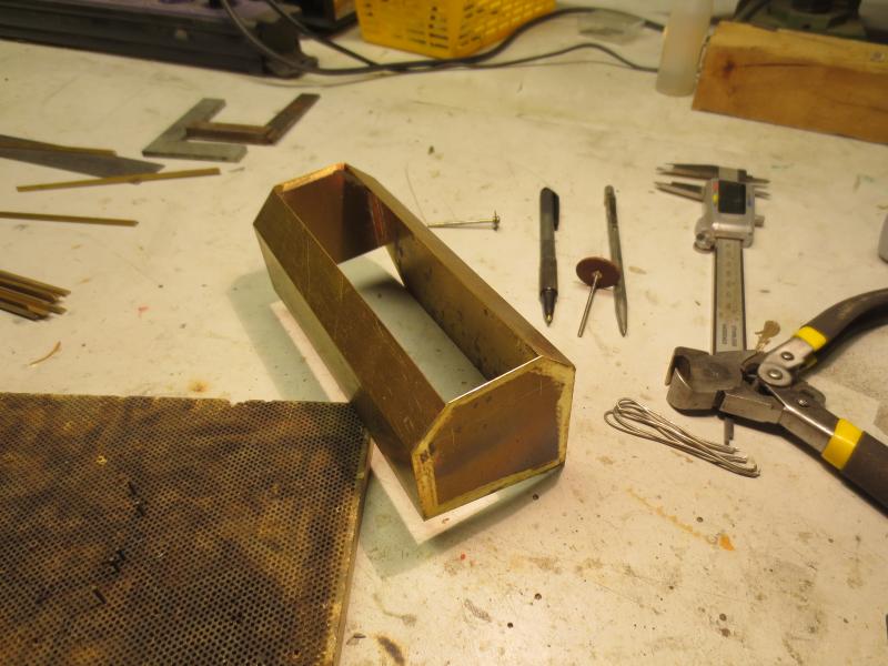

De Roco wagen heb ik opgemeten en vervolgens stukken plaat geknipt.

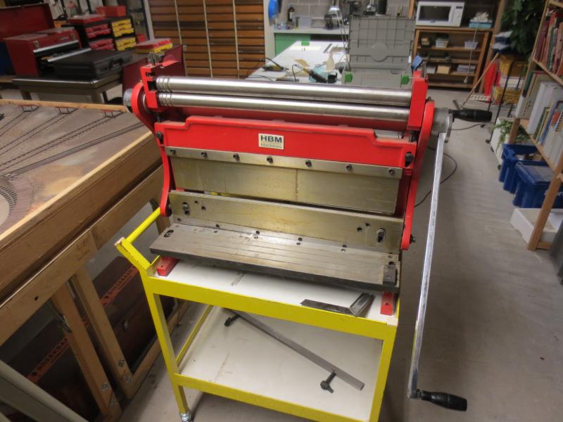

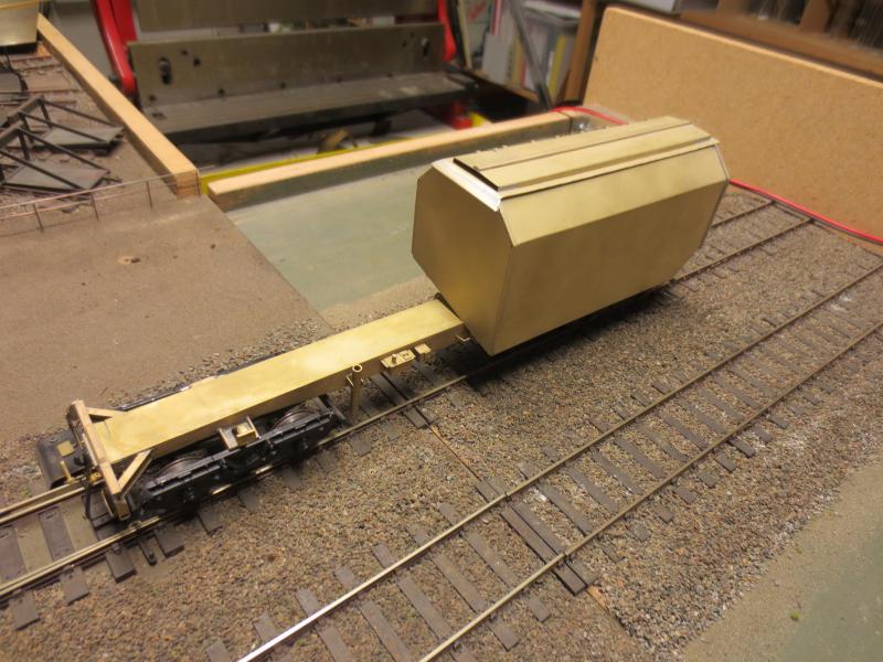

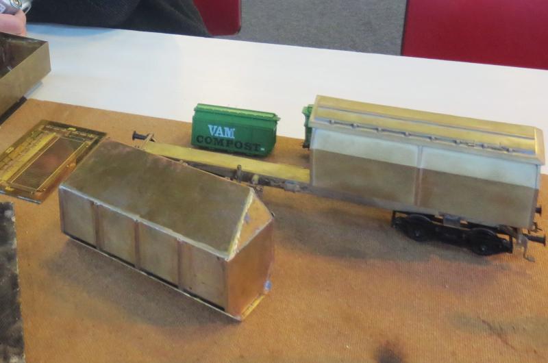

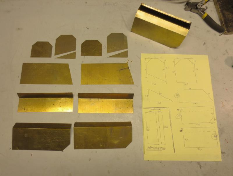

De eerste proefbak heeft zijn nut bewezen en kan het rariteitenkabinet in. Kleine maatverschillen zijn aan het licht gekomen en zijn op de tekening gecorrigeerd. Daarna nieuw plaatwerk voor twee bakken gesneden en gebogen.
Voor dit soort werkjes kan de modelbouwer niet zonder een snij/wals/stans apparaat.
Ze zijn er van heel groot tot een breedte van 20 cm. Deze is 60 cm (voor schaal 0 rijtuigen) en slechts 105 kilo

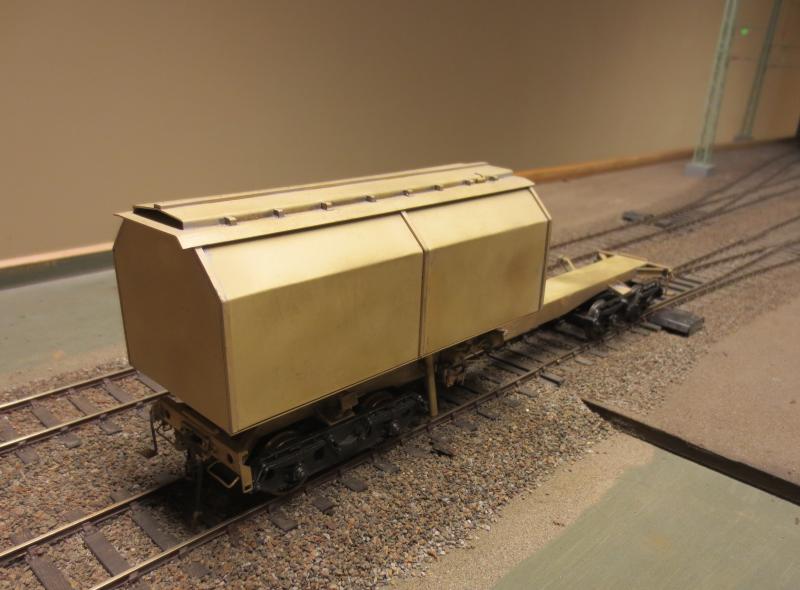

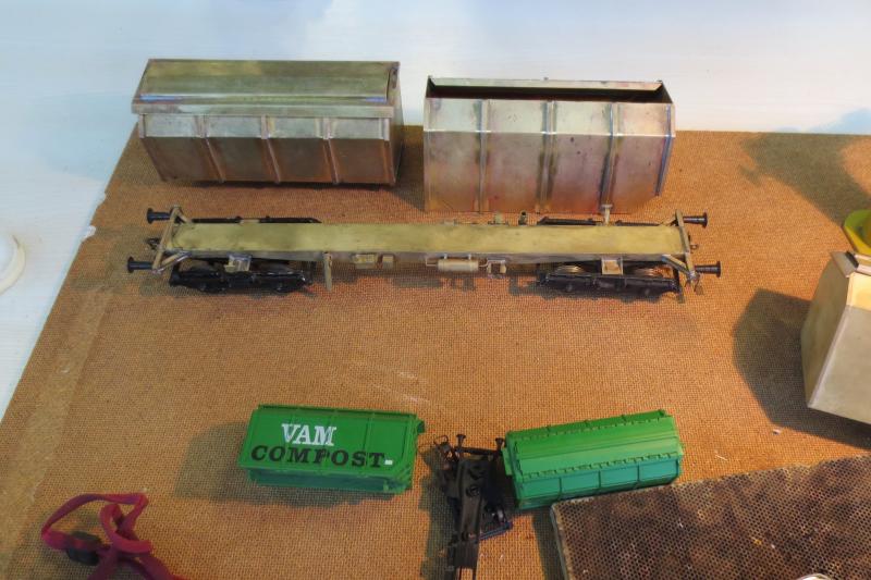

Alle componenten zitten nu op het proefexemplaar van de kantelbakken. Er is nog wel een kleingheid aan te passen, maar dat kan eenvoudig bij de assemblage van de komende twee exemplaren.
Wordt a.s. vrijdag vervolgd op Rail, Stand 1.2

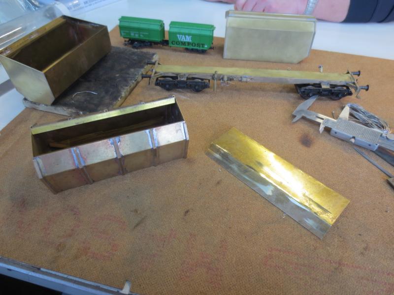

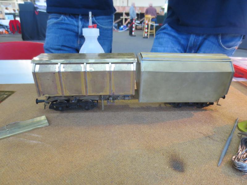

In twee dagen Rail heb ik het plaatwerk voor twee kantelbakken kunnen maken. Slechts één daarvan is deels van ribben en dak (half) voorzien.
Niet dat ik niet door wil werken, maar gewoon veel belangstelling voor de bouwstand Spoor 0. Ook leuk.
Het rechter exemplaar , voor de duidlelijkheid, is het proefexemeplaar dat ik al klaar had.
Laatst bewerkt op: 22 February 2014, 20:53:43 door FritsT
