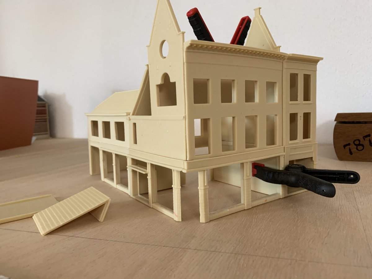

Cor, met resin kits is het altijd soms heb je geluk en soms ietsje pech en heeel soms echt probemem.
Bij het middengebouw had ik twee drie kanten die niet alleen gebogen maar die licht naar binnen gekromt waren, dat kan je niet even rechtbuigen in een warmwater bad. Maar ook dit gebouw zit in elkaar naar tevredenheid.
Zo ook het laatste gebouw aan de rechterkant, daar had ik geluk dat het heel makkelijk te bouwen was:

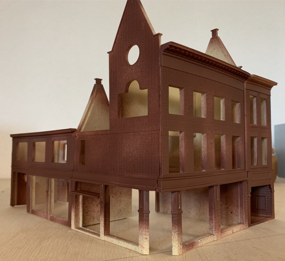

Zo vandaag zelfs de primer kunnen sprayen, super dat het weer niet warmer geworden is.
De primer is van Vallejo 73.605, dezelfde die voor de bagijnetoren werd gebruikt. Ook de volgende stappen zullen zich aan die orienteren. Nu braaf 24 uur wachten voor de volgende verf stap :angel:

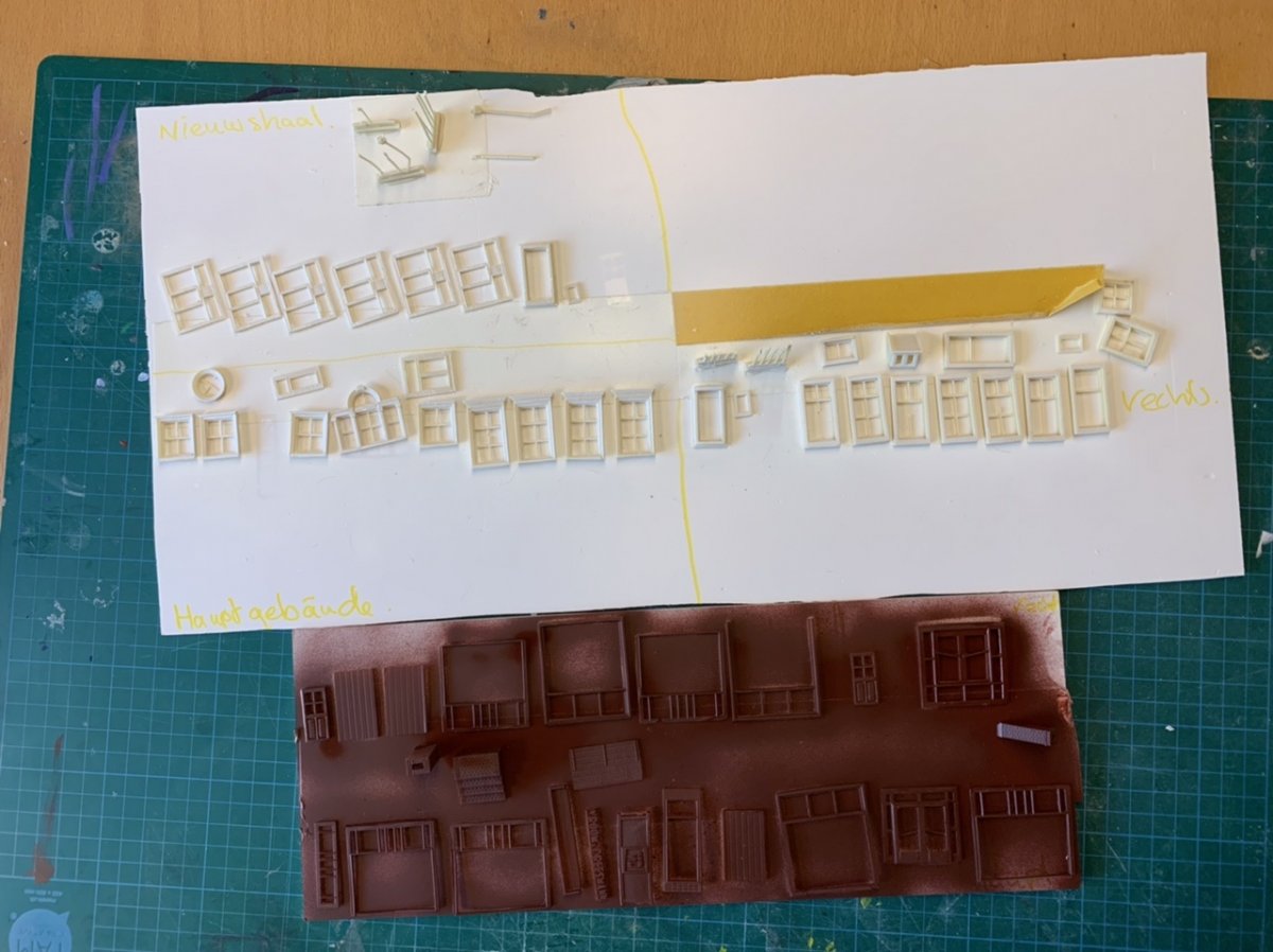

zo nog een laatste update
Ook alle vensters deuren etc zijn in de primer. sommige latjes zijn of waren zeer dun. Na het samen  bouwen moeten nog wat latjes nieuw gebouwd worden.
Prettige werkweek
gr Joke

Als ik secondelijm gebruik maak ik de te lijmen delen nog wel eens vochtig voordat ik de lijm aanbreng.
Zitten bij jou die vensters ook altijd dicht met een vliesje? Zo ja, hoe krijg jij die weg? Dit vind ik altijd de rotste klus bij resin.

Morgen René
Bij de gebouwen zaten deels vliesjes in de ramen en bij een zeer dikke vliezen, bij de vensters zaten er zeer dunne vliesjes.
Bij de dunste kan je ze me je vinger weghalen, die verkruimelen dan al. Bij de iets dikkere snij ik met een scalpel en/of druk ze er met een vierkante, wat spitsere vijl eruit.
Bij de heel dikke moet je echt uitsnijden, langs de raamrand en een kruis door het midden. het kruis helpt het eerste breekpunt in het midden te maken. soms snijdt ik ietsje binnen de rand zodat ik met een scalpel mesje en een vijl beter tot de rand kom en niets beschadig. En natuurlijk alles navijlen.
Alles bij elkaar is dat het meeste werk bij resin huisjes, en het stoffigste.
Hoop dit beantwoord je vraag,
gr Joke

Een prachtig gebouw, maar resin vind ikzelf ook een stuk lastiger plakken dan styreen. Maar ja, ik heb je met de soldeerbout dingen zien maken, dus zal dit uiteindelijk ook wel lukken.
Het is mosterd na de maaltijd, maar ik gebruik 90° verstekklemmen om haakse hoeken bij elkaar te lijmen.
Ik lijm een vel schuurpapier (korrel >180) op een vlakke plaat multiplex en schuur dan de achterzijde van de gevel tot de vliesjes er zelf uit vallen.

Marc, voor die van Artitec is dat de beste oplossing, voor deze van Tilly is het een overkill. Had overigens wel zo een latje liggen  ;)
Bij dit gebouw had ik een minstens een deel dat een dik vlies had dat naar binnen in de ramen gekromt lag, dan help een latje met schuurpapier ook niet verder.
Verder hoe minder je schuurt hoe minder je resin stof in je kamer en longen krijgt. 8)

24 uur drogen voor Vallejo verf?  :o Een half uur, dan ga ik alweer verder. De geadviseerde droogtijd op het flesje geldt (ook) voor het aanbrengen met de kwast, wat een dikkere laag is. Als je het spuit, is het al bijna droog als het uit de spuitmond komt. Bij trein/trammodellen, die nog vaker gehanteerd gaan worden, houd ik voor de zekerheid een langere droogtijd aan, maar voor een gebouw hoef je niet zo lang te wachten.
Het mooie van Vallejo is dat je na een paar minuten al straffeloos over de verf heen kunt met een nieuwe laag, bij het dun schilderen met een penseel. Bij Tamiya gaat het korrelen.
