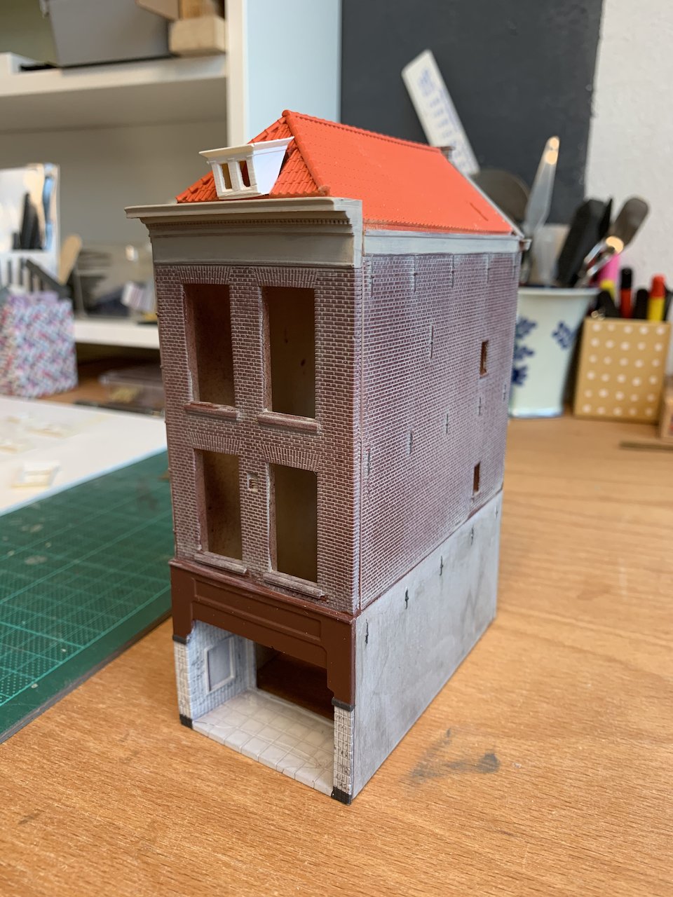

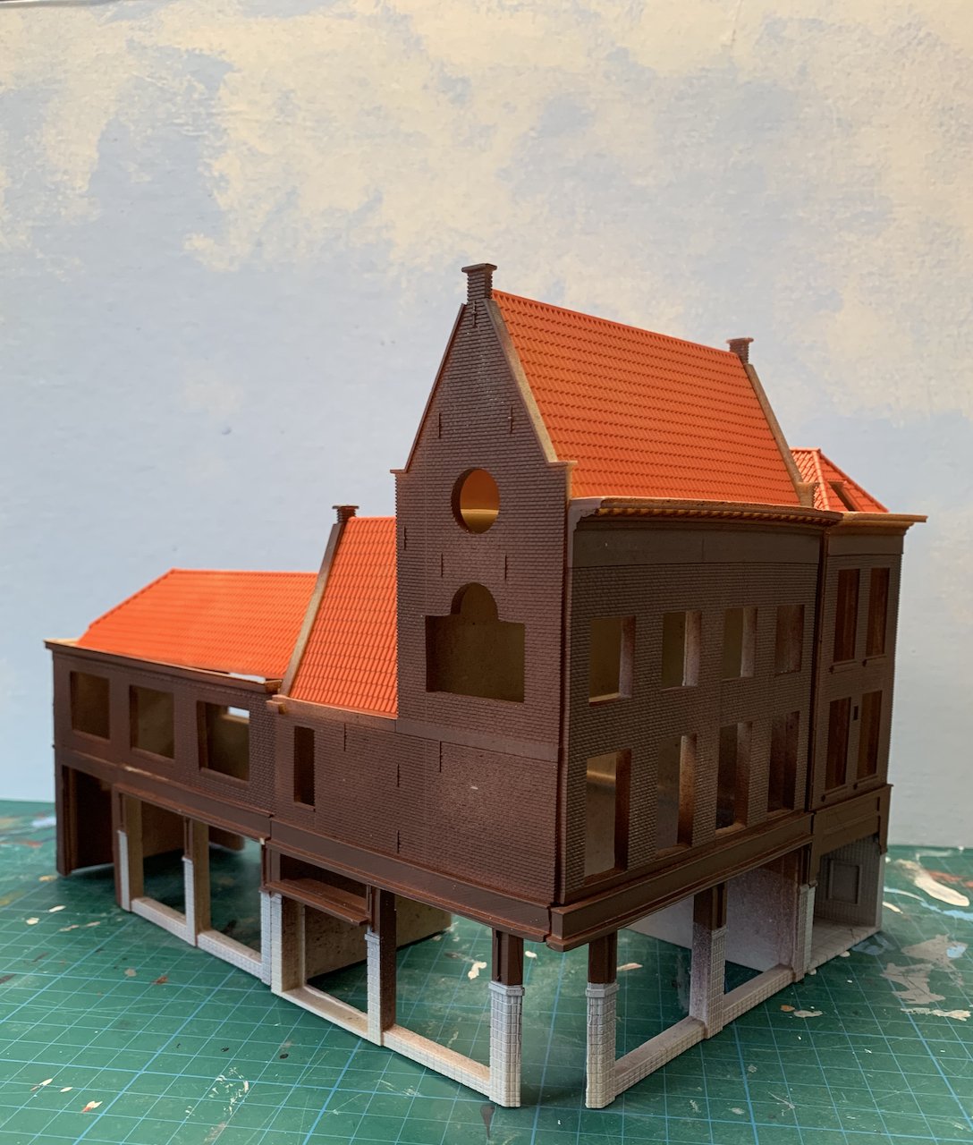

Hier nog een update na een rustige vroege morgen airbrushen.
Volgende verfen zijn gebruikt:
Vallejo primer grey en Rotbraun RAL8012 (german redbrown) voor de wanden, ook de stuc wand aan de achterkant, en AAK 3rd generation Burn orange voor het dak AK11079 met een Ak desert sand primer eronder.
Dit zijn de eerste lagen, meerdere zullen nog volgen ;)
Oja de daken liggen nog los.
gr Joke

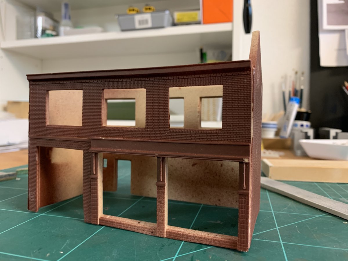

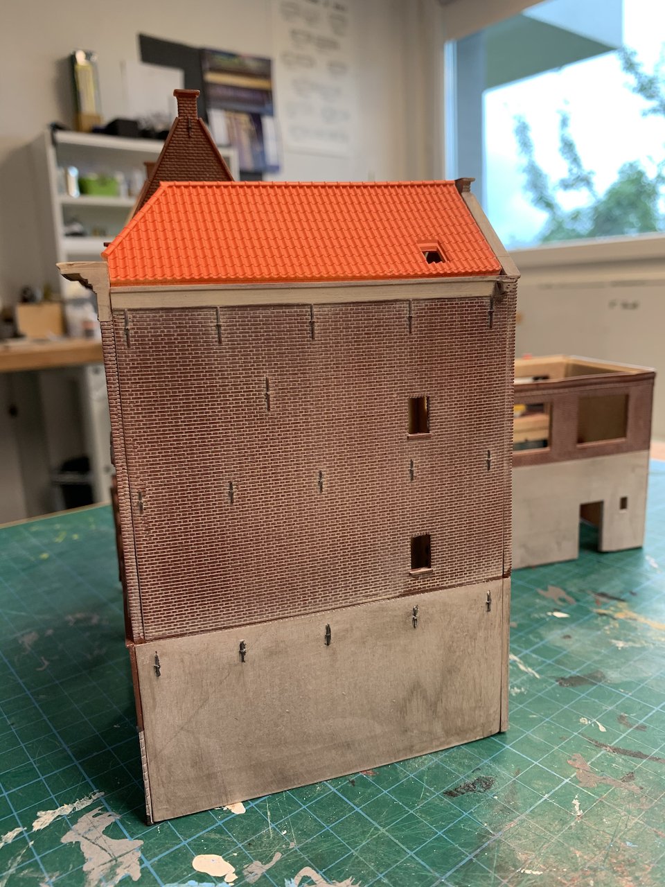

Zo nog een laatste update, het voegen is begonnen:
even met de eerste raampjes erin gepast voor het beeld:
Techniek zit weer in mijn vingers op naar de volgende. En natuurlijk voegen met de enigste HEKI verf die bij niemand ontbreken mag. Beton strassenfarbe 6600, met water verdunt.
Gr Joke
wordt vervolgd 8)
ps ik laat alle 3 huizen los van elkaar, geeft meer mogelijkheden.
