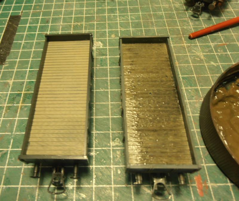

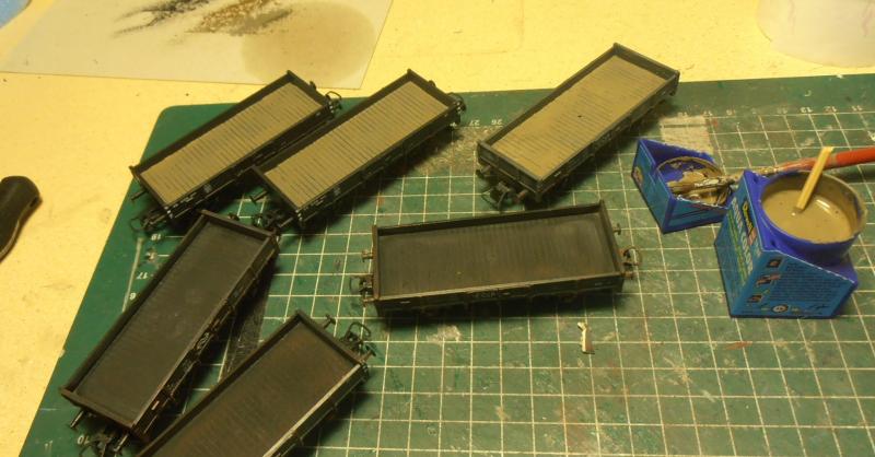

Naar aanleiding van een foto in het "draadje 19 toen" aan de slag gegaan met het samenstellen van een zandtrein.
Gisteren twee platte wagens erbij gekocht, er zijn er nu zes in Hatzum. Eerst de bodem in een grondlaag.
Nadat de basislaag droog was een zwarte wash erover. Ondertussen staan de uitneembare zandladingen te drogen. Die foto's houden jullie tegoed.

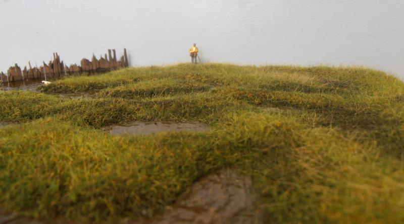

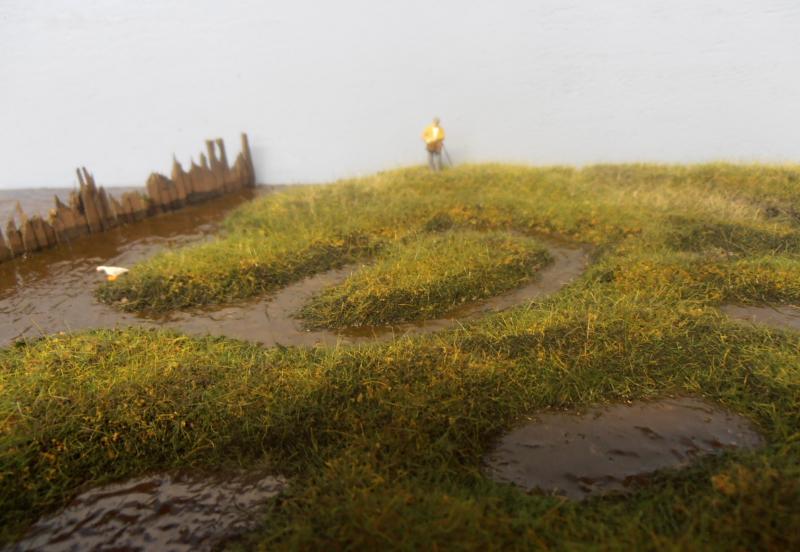

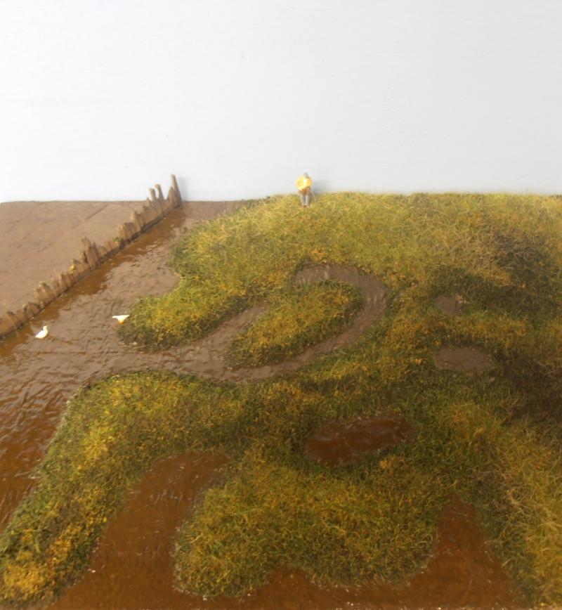

Het stukje wad/ kwelder is ondertussen droog.
Meer dan dit is het niet, leuk tussendoor klusje!
Groet, Gert-Jan

dat wad kwelder is inderdaad een fraai stukje tussendoor geworden.

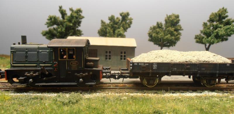

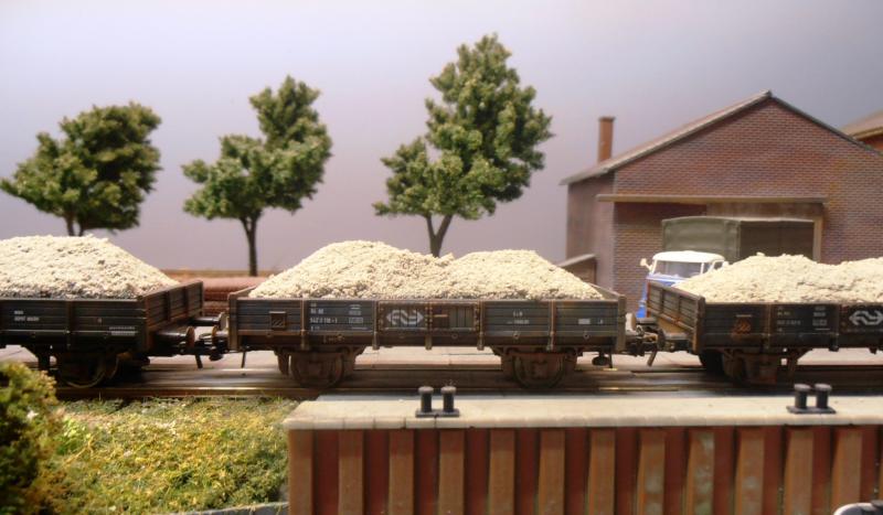

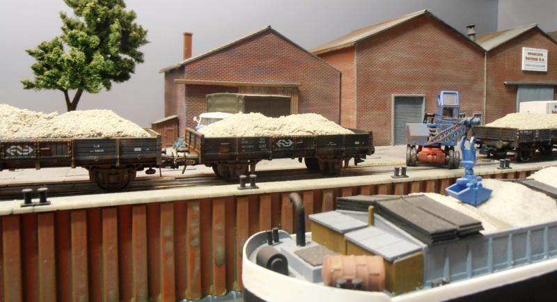

Zandtrein.
Langs de kade van Hatzum is een zandtrein geplaatst.
De "beruchte" kraan is weer van stal gehaald om het zandschip te lossen.
De sik heeft de trein aan de haak en wacht op het vertreksignaal.
Groet, Gert-Jan

(y)Geweldig mooie plaatjes weer
Werden die oude type zandwagens altijd zo hoog geladen? Dacht alleen foto's gezien te hebben met zandhopen die maar net boven de schotten uit kwamen
g-j
Berichten: 1734
Re: Hatzum, NL modelbaan naar voorbeeld uit Friesland
Reactie #803 Gepost op:
11 February 2016, 12:05:06 »
Ruudns, ik denk dat je gelijk hebt! Ik vond ze zelf ook al wat hoog. Net google ingeschakeld en via een site over de zandafgraving te Maarn is duidelijk te zien dat ze niet boven de schotten werden beladen, soms zit er een kleine kop op.
Klusje voor later! Dank.
Gert-Jan

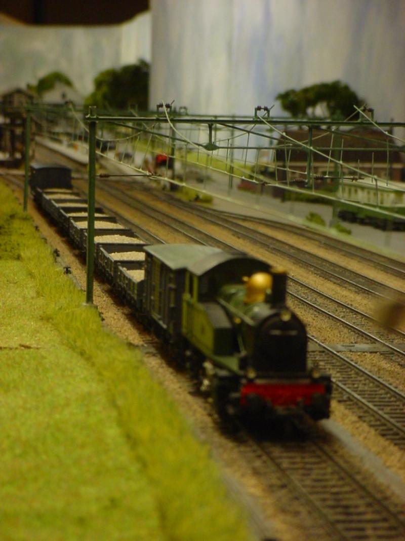

Leuk die zandtrein heb ze vaak in de zestigerjaren vanaf Arnhem
de Oosterspoorbaan op zien gaan met vaak een dg-tje op het end
of aan het begin.
Die zandhopen op de wagens waren niet zo hoog net een bultje boven
de zij-borden uitstekend.
Maar wel leuk om te zien.
Heb zelf bij msg Driebergen gezeten en had toen ook een zand treintje rijden
en wel met een stoomlokje ervoor.
En fotootje mag wel??
Begon meestal met nat zand en aan het eind was het zoals je op de foto ziet
plat.

De baan waarop de foto is genomen was Driebergen anno 1950.
Hebben er in 2000 voor het eerst mee op Euro Spoor gestaan.
Heeft in de Brabant hallen een nominatie gekregen van mooiste baan,
we zijn het niet geworden.
Dit is Driebergen
De baan is ook naar Hamburg geweest.
Denk wel dat je de baan wel eens een keer gezien hebt.
Groet Ed

Mooi die zandladingen. Het moet iets lager dus. Waarvan heb je het zand gemaakt?

Goedemorgen,
Mooie baan Ed, fantastische lange sporen! Ach had ik toch de ruimte
@ Wiarden, ik ga de ladingen dit weekend verlagen. Het is geen hocus pocus! Blokje piepschuim in vorm, ruim action verf erop en dan zandcement (of zilverzand maar die is op), vervolgens met de plantenspuit natmaken en dan de verdunde houtlijm erop.
Fijne dag allen, Gert-Jan
