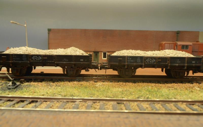

hallo,

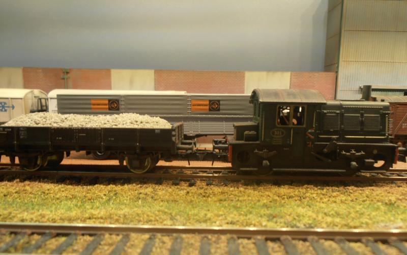

De zandladingen opnieuw gemaakt, misschien nog steeds wat te hoog, maar ik laat het hierbij.
Op het bescheiden emplacement van de Industrieweg staat de zandtrein klaar om te vertrekken.

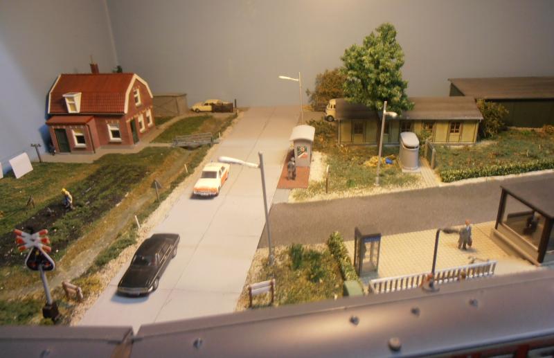

En nog twee foto's van een stukje Hatzum wat weinig in beeld komt.

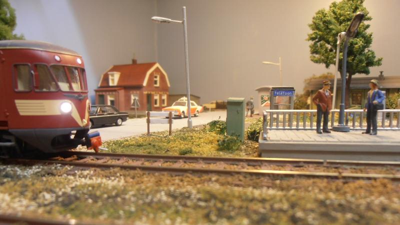

De DE2 passeert de overweg bij het station.

Hallo Gert-Jan,
die laatste 2 plaatjes zijn erg fraai
,en zie van gend en loos geweldig mooi.
even weer 30 jaar terug in de tijd heerlijk.

Ik vindt ze prima gelukt GertJan.
Voor kleine hoopjes kun je ook acrylpasta gebruiken, verkrijgbaar in de betere tekenspullenwinkel.
Hoef je niet aan te maken, kun je zo bestrooien en op een strookje karton of styreen plaatsen.
Ook prima spul om kleine hoeken gaten op te vullen.

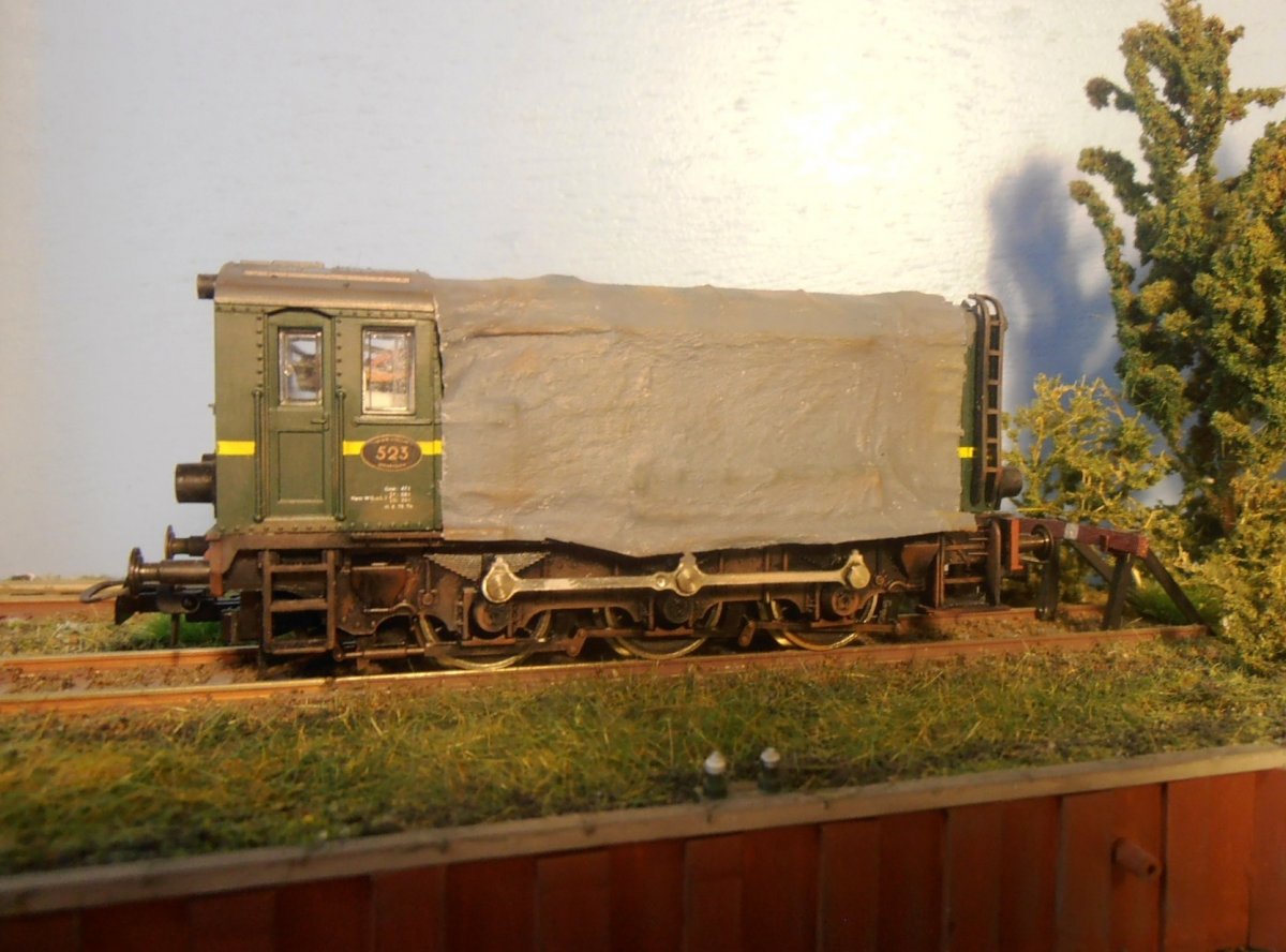

Mijn Hippel blijft een probleemmachine, nu reed ik per trein door Amersfoort afgelopen weekend en daar stond een diesel met dekzeilen over de motor, idee!!

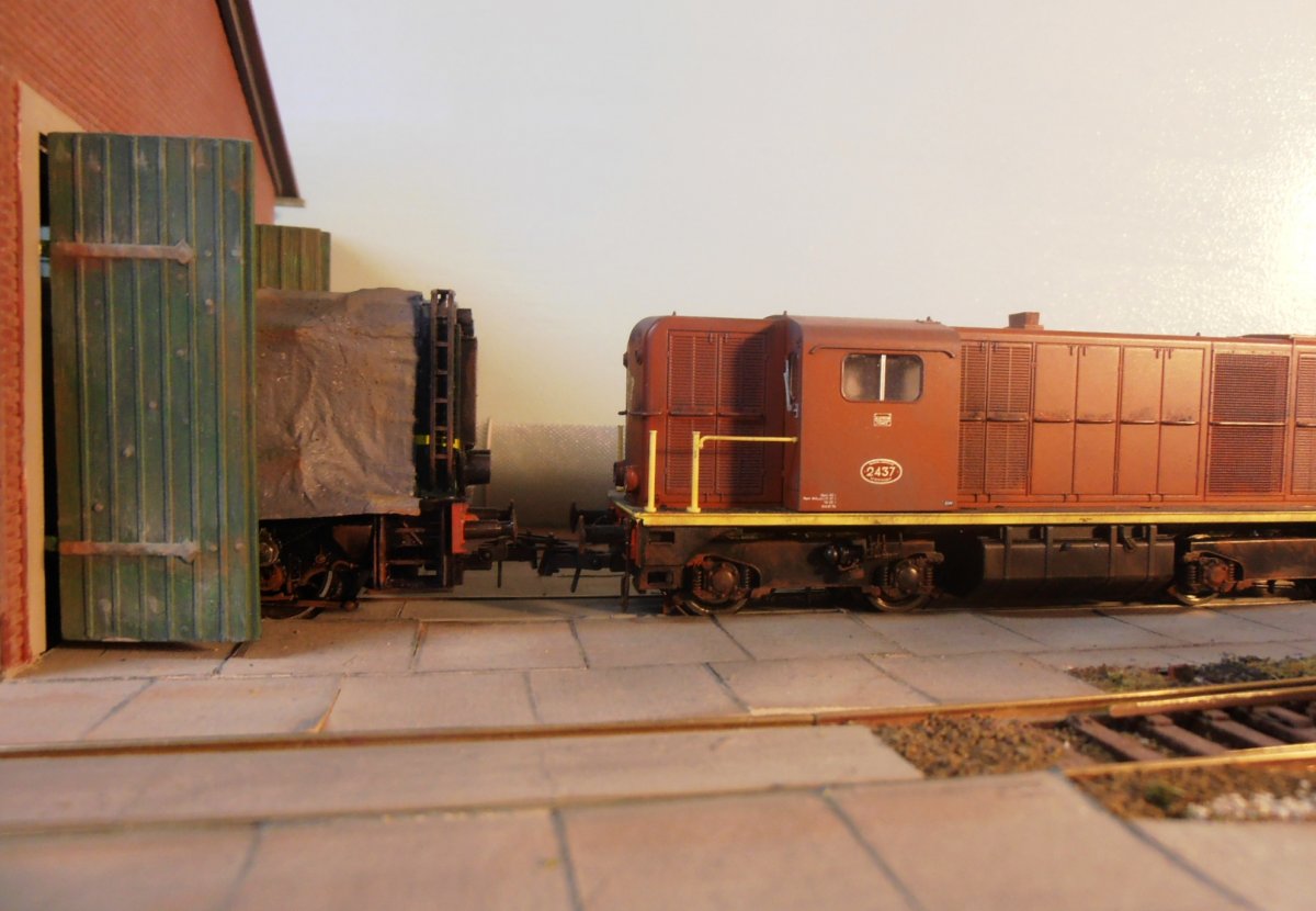

In de ondergaande zon staat de lok te wachten op een flinke revisie in de werkplaats.
Op eigen kracht lukt het niet meer.
Bestemming bereikt.

Mooi idee

hallo Gert-Jan,
wat heb je weer iets leuks gemaakt,zo simpel en erg goed gevonden.
hoe kom je er op, en natuurlijk fraaie plaatjes

Kreupele hippel met paardendeken.
Leuk idee.

Lidl toilet papier?

Mooie foto's GertJan.
Hoe heb je die deuren gemaakt?

@Koen, de deuren komen uit een gebouw van Auhagen. Het gebouw is al jarenlang verdwenen, maar ik had de deuren bewaard. M.u.v. de deuren en ramen is het gebouw verder zelfbouw. Ik zal vanavond nog een foto maken.
@Edsko, bijna goed! Papieren zakdoekje. Papier over de lok, insprayen met water en verdunde houtlijm erover. Geschilderd met aquacolour, panzergrijs en verweerd met panpastels.

Hoe verzin je het.
Door goed rond te kijken dus.
Beetje in de categorie: "Elk nadeel hep z'n voordeel."
De Hippel wordt ooit nog wel eens rijklaar gemaakt? Of blijft het nu een scenery element?

Het probleem met een slecht lopende Hippel is vaak op te lossen door de schroef onder de loc een paar slagen los te draaien.

Er zitten 3 schroeven onder de hippel, alle 3 losser zetten?
Wat is de achter liggende gedachte hierachter?

In ieder geval de middelste. Eventueel de andere ook, als het nog niet werkt. Ik las het ergens jaren geleden en toen geprobeerd en het werkte wonderwel.
Meen dat het iets te maken had met niet iets te veel weerstand op de tandwielen. Ik zou zeggen: gewoon even proberen.

Steyn, dank je wel voor de tip. Ik ga het zeker proberen
Ik wacht nog even, ik heb het dekkleed in model gekregen door het in te sprayen met water en daarna nog te doordrenken met verdunde houtlijm.Eerst maar een paar dagen laten drogen.
Hijlco, mocht de oplossing van de schroeven niet werken dan wordt het een scenery object, misschien sloop ik de hele motor er wel uit, dan kan de lok makkelijker naar de werkplaats gesleept worden. Leuke reden voor een extra trein over de baan. Is dat dan niet jammer? Nee, ik heb goederenwagens die indertijd meer hebben gekost dan deze lok.
