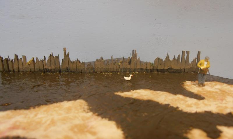

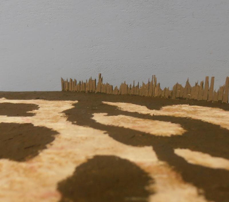

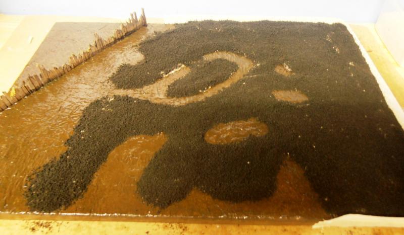

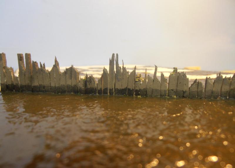

Dank voor de aanmoedigingen, Jan, in Friesland is het altijd mooi weer
Wat bruin is wordt water, het lichte gaat het slik worden.
De eerste laklaag, ook heeft het hout nog wat verwering gehad.
Van de andere kant, op sommige palen groeit iets groens.
Maar eens kijken of ik deze week nog ergens tijd vind om grond aan te brengen.
Fijne week allen, Gert-Jan

Verrek zeg. Is die foto van de LC wellicht genomen bij Paesens-Moddergat? Daar staat ook zo'n fotogenieke rij palen de wadden in. Daar heb ik zelf nog eens foto's (van) gemaakt.
Groet, Hijlco
Ik had eigenlijk (gehoopt) een ander soort natuur voor ogen (te krijgen).

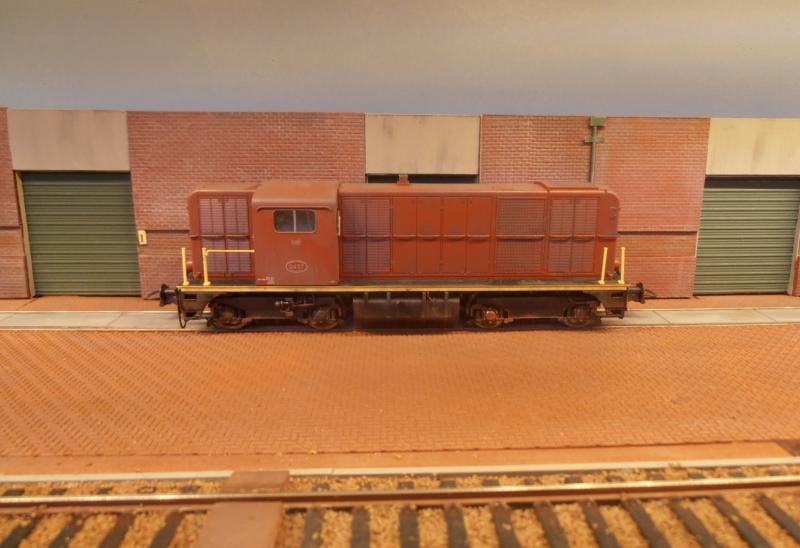

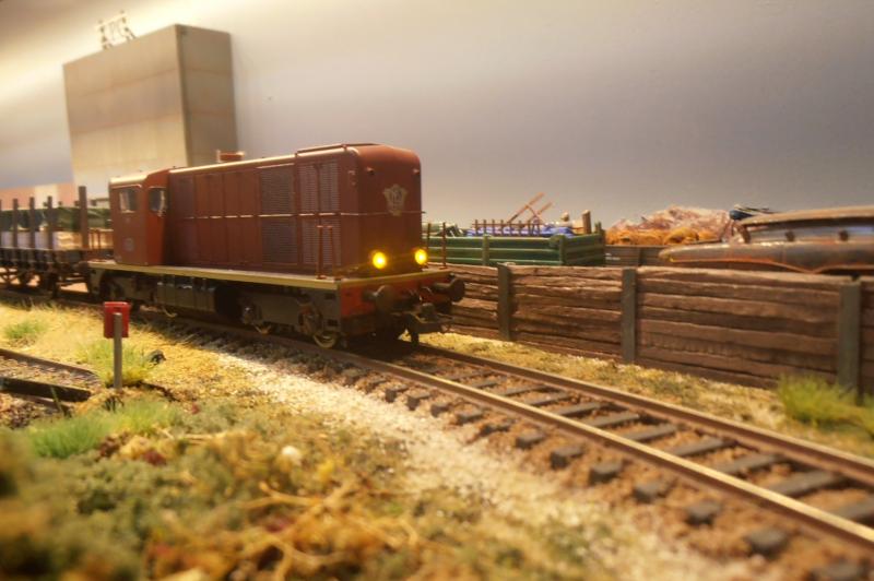

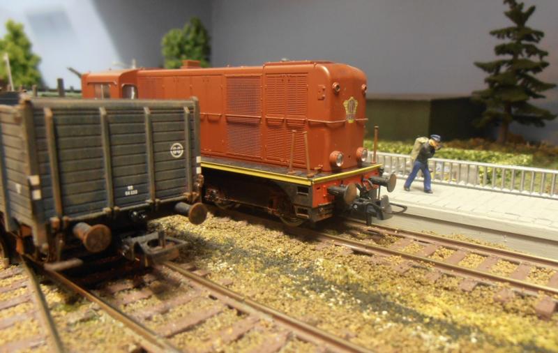

Ik had natuurlijk verder kunnen gaan met de zonaanbidster
Die komt wel weer eens terug! In plaats van bouwen, heerlijk met mijn treinen gespeeld.
Vertrokken van de Oostelijke Industrieweg op weg naar Leeuwarden, de 2427.
Op station Hatzum wordt er een zelflosser bij het losspoor geplaatst, hier de lok naast het perron.
De 2437 staat naast de ZPC loods te wachten op de volgende opdracht.
Groet, Gert-Jan

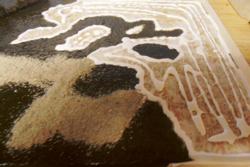

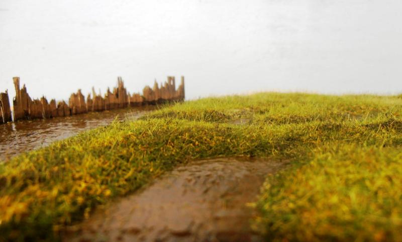

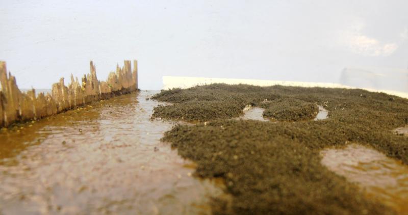

Nog meer ontspanning:
Eerste laag is aangebracht, zandcement op houtlijm.
Tweede laag is soil van Woodland, daarna de watersproeier erover en indruppelen met verdunde houtlijm.
Preiserview foto.
De eerste graslagen, zoals altijd werk ik nat over nat. Nu eerst alles eens 24 uur laten drogen.
Fijne dag, Gert-Jan

Dat is een mooie kwelder geworden Gert-Jan.

GertJan, je hebt gewoon je eigen natuurreservaat.
Ziet er erg goed uit, weer eens wat anders dan een weide of stukje bos.
