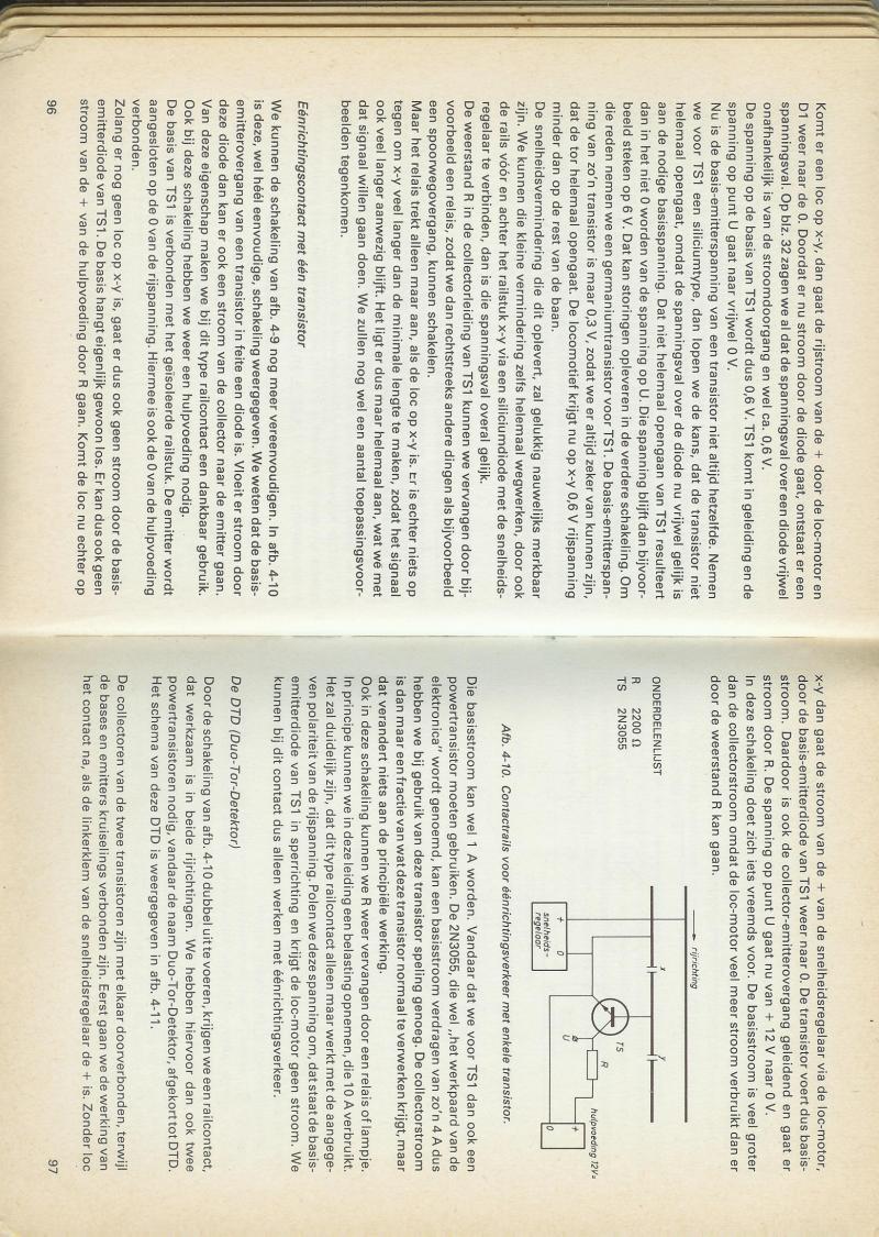

Hier nog eens de basis voor een bloksysteem. Afkomstig uit het boekje van D.H. Schravendeel (Hobbyboek Modelbaan) uitgegeven in 1974
https://images.beneluxspoor.net/bnls/SCAN001.jpg
Mvg
Wim.
Marklin Digital 6020/21/27, 6051, Märklin 6021+UHL 63820, Lenz Digital Plus, Intellibox LocoBuffer II, MRDirect, DDW 6604 Booster, VB6.0 Delphi 6.0 Eigen Software: Perrongeluk, RoSoft, PT.
  • Berichten: 22870
Re: analoge automatische modeltreinbesturing
« Reactie #23 Gepost op: 14 August 2007, 14:42:45 »
De Dual Tor Detector van Schravendeel.  ;D Daarvan heb ik er nog wel een paar liggen. Ik had er zelf een elcootje aan toegevoegd, zodat het relais niet klapperde bij gebruik van pulsbreedtesturing (ook van Schravendeel). Was allemaal erg leuk om uit te zoeken, werkte op den duur ook best, maar mensen, mensen wat ben ik blij met digitaal en mijn computertje.  ;D ;D
Handiger waren trouwens die drie uit het Duits vertaal deeltjes van rond 1980. Daarin stond echt een stap-voor-stap bloksysteem dat minder ingewikkeld in elkaar zat dan het systeem Van Meekeren. Wat was de naam van die auteur ook alweer?
