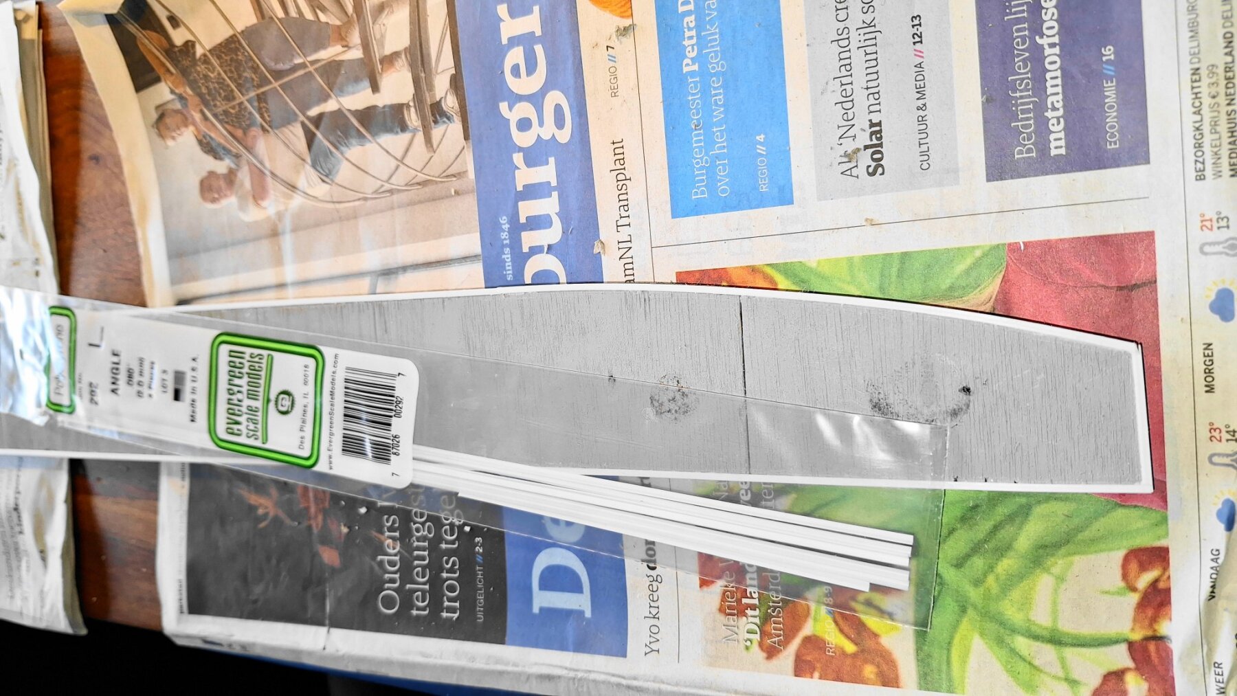

Dan hoekprofiel 2mm van Evergreen (292) erop lijmen met Bison Ploymax Original. Niet echt ideaal zo'n tube zonder spuitmond om liefst iets gedoseerd wat van die troep in een hoek profieltje te krijgen
. Helaas had ik nog maar 3 profieltjes op voorraad. Gelijk maar nieuwe besteld.
Dit mag dan weer 24 uur drogen en is het wachten op de nieuwe profielen.

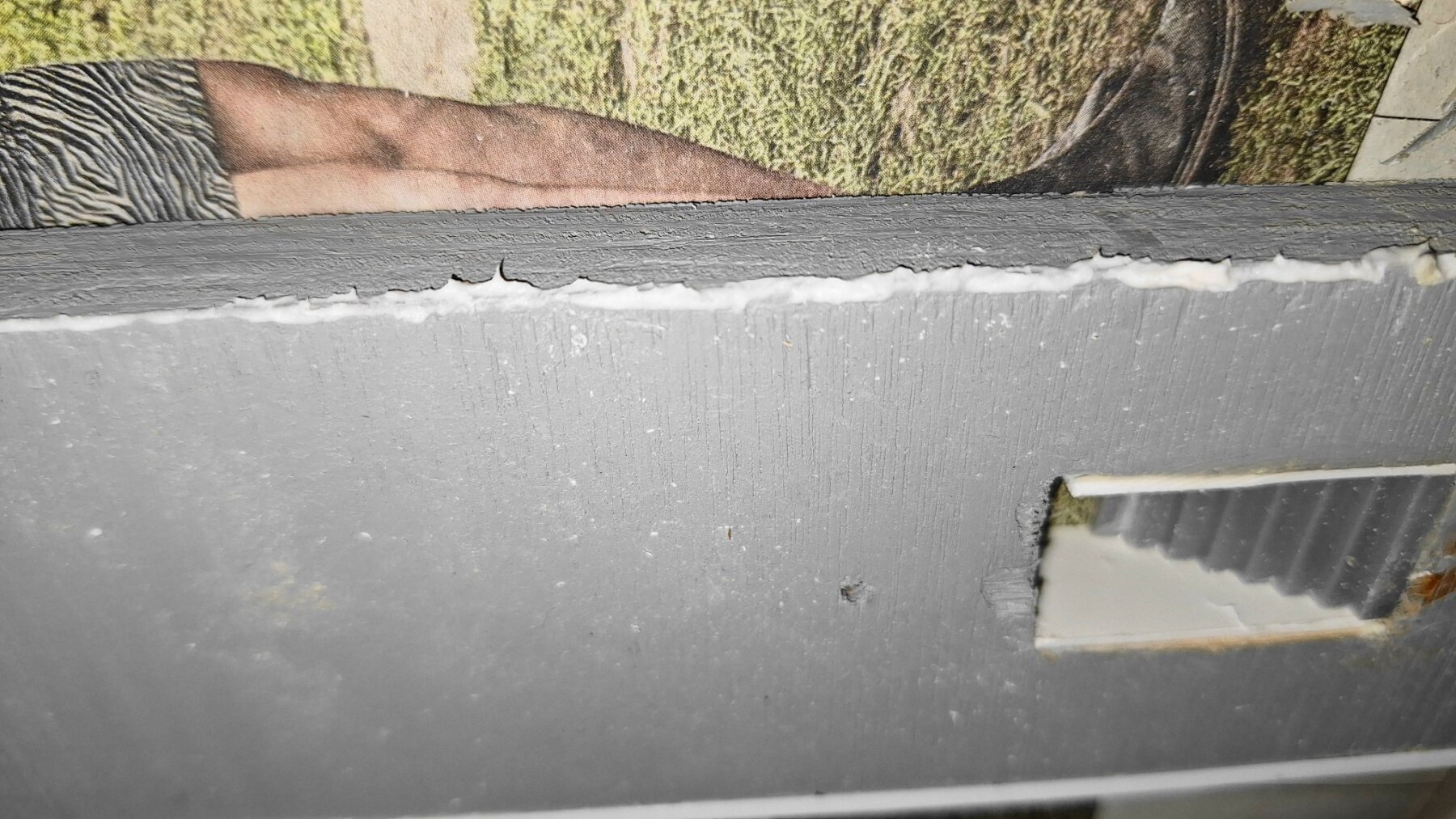

Verder het langste perron. Eerst de hoek profielen erop gelijmd. Nachtje drogen en langs een klein winkel haakje zagen.
Er gaan err toch een paar los, opnieuw lijmen dus.

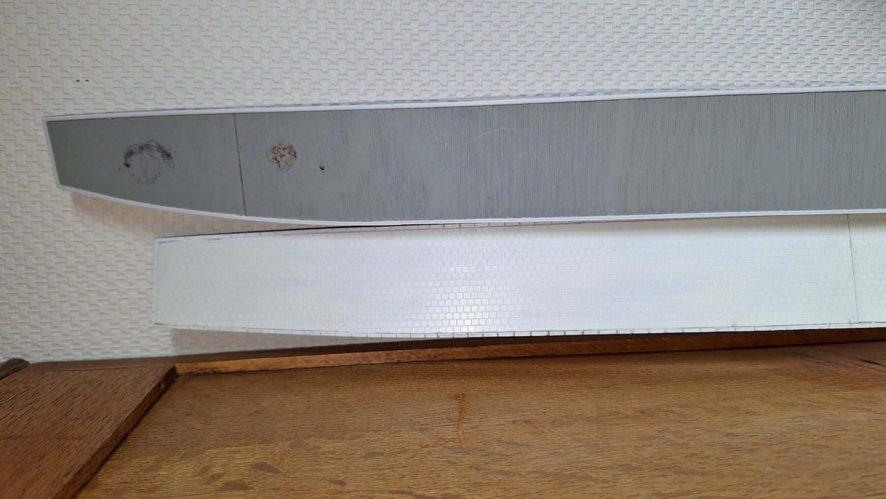

Dan de stoeptegel plaat aan één kant pasmaken.
Af tekenen en snijden..... en weer pasmaken.

Dank je
Wat ik eerst had geprobeerd is een rij hele en vervolgens een rij halve tegels te snijden. Gods onmogelijk met die lengte. Niet netjes te krijgen. Het styreen schuift telkens ietsje verder weg onder de stalen rij. Het werd echt niet mooi
. Dan moet je een compromis gaan maken. Dat is dit dus
. Als alle perrons klaar zijn, worden ze tegelijk gespoten en worden de halve tegels wit geverfd. Wordt ook nog een lekker klusje. Dan de trap overkappingen en de wachtlokalen erop die van ledverlichting voorzien zijn. Vervolgens worden ze verder aangekleed en later deels van overkapping voorzien. Dat laatste zal nog een hele tijd gaan duren.

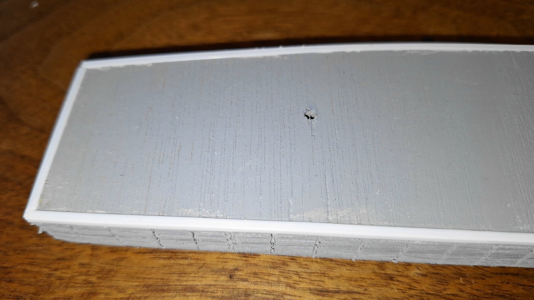

Hier reeds grijs gespoten in de grond. Dan de Bison Super montage kit op het randje smeren en de Evergreen 2mm hoekprofielen erin drukken. Ook de trap erin met wat kit.
Zo ziet het er dan uit.
