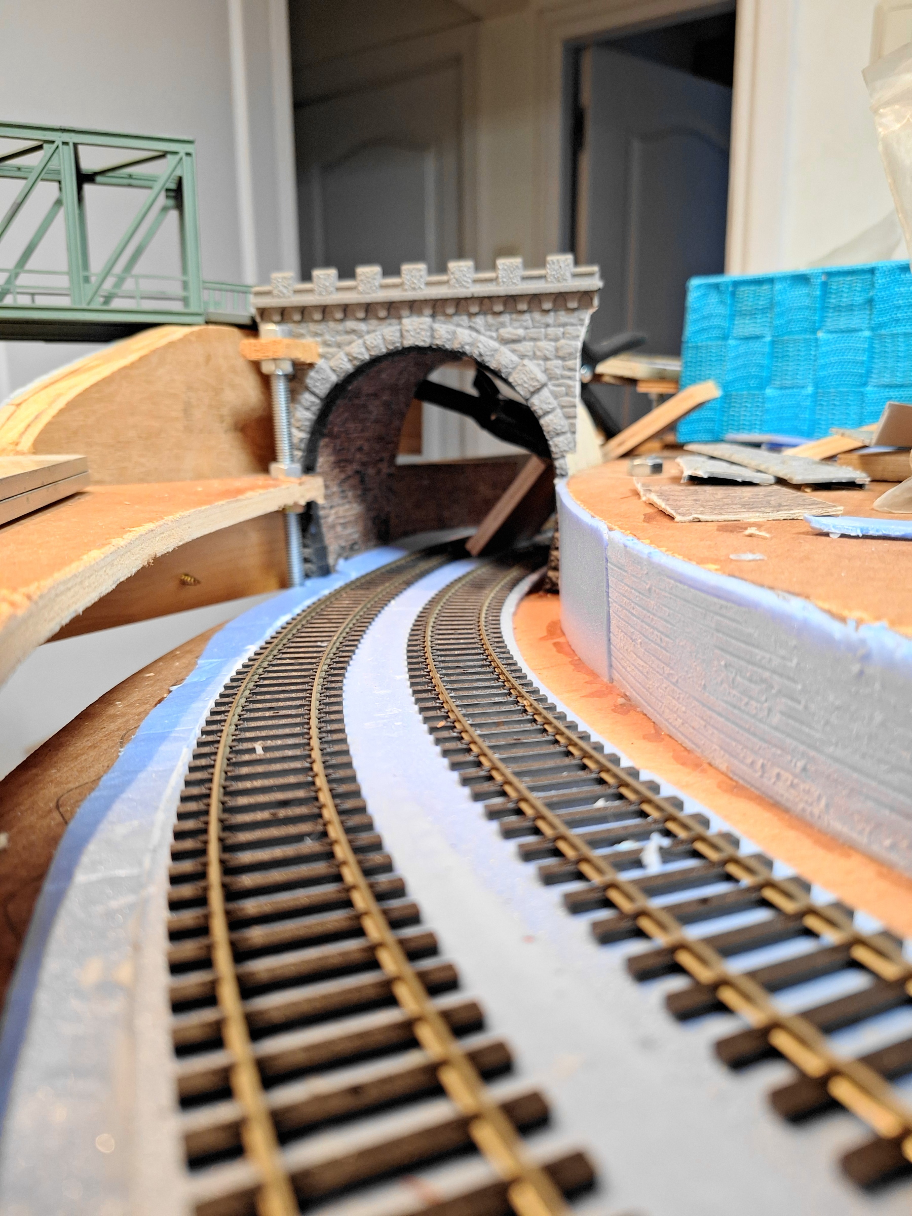

21 May 2024, 19:52:32 »

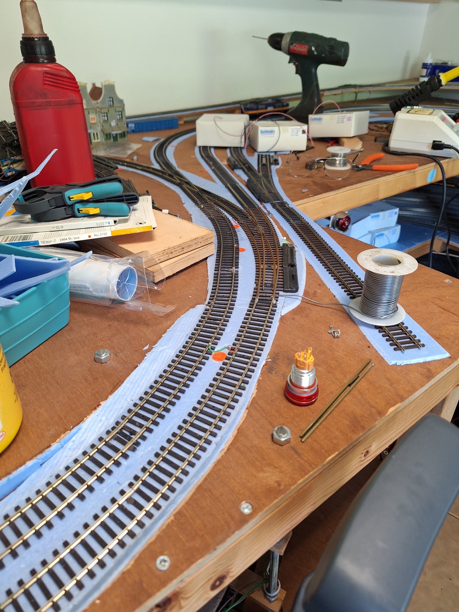

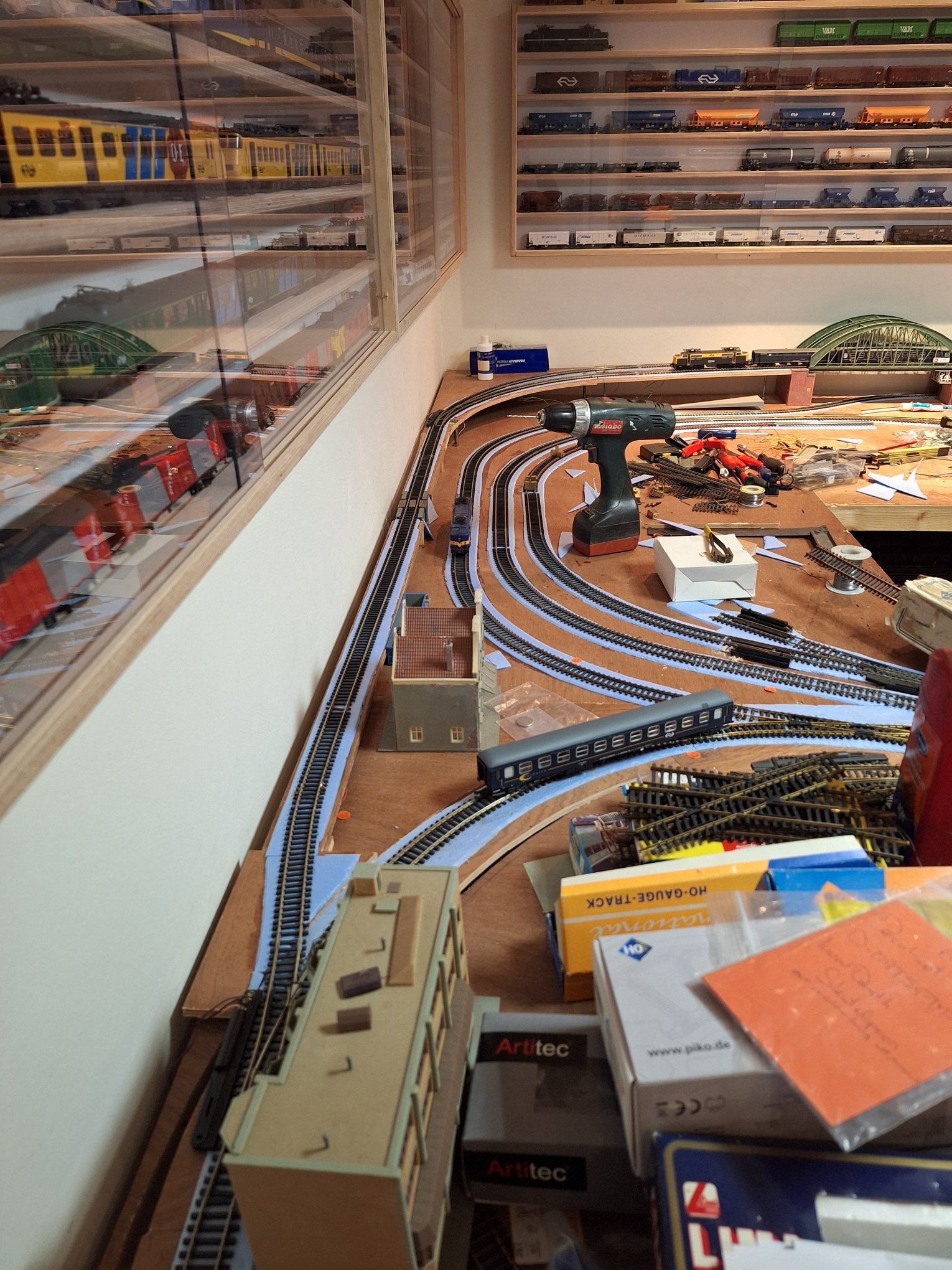

Ondertussen nog flink wat aan de baan gewerkt de afgelopen twee weken.
De camouflage van de spiraal naar de schaduw stations.
Dan beginnen de stationsporen ook langzaam vorm te krijgen

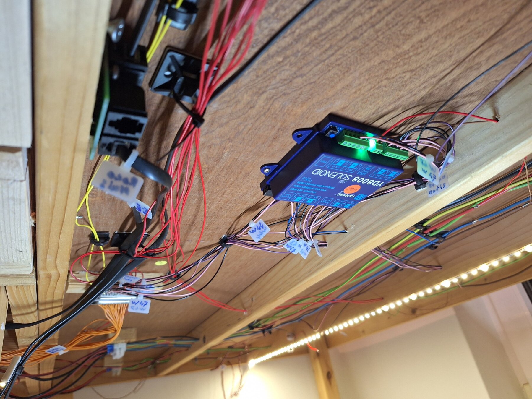

Daar ook al wat wissels bedraad en aangesloten op de decoder.

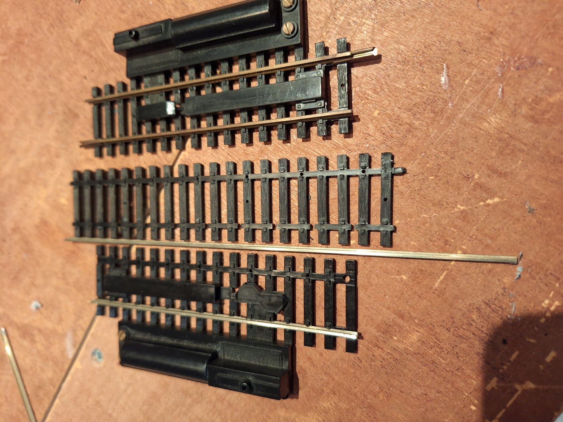

Een uithaalspoor naast de spiraal van een fabriek terrein in wording.
Daar had ik een stel ontkoppel rails voor nodig. Helaas alleen in messing aanwezig, dus de spoorstaven eruit getrokken en er wat flexrail spoorstaven in gezet.
En zo prutsen we lekker verder
Wordt vervolgd

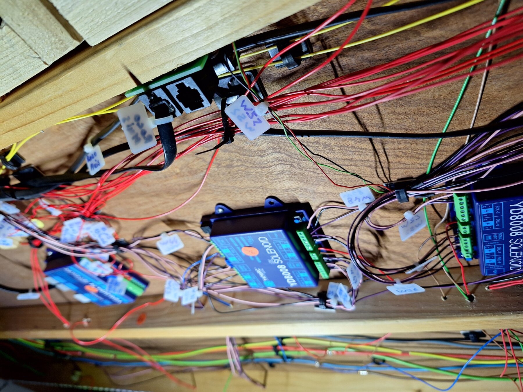

Deze week weer wat rust gevonden om nog wat bezetmelders te bedraden. We gaan langzaam door...

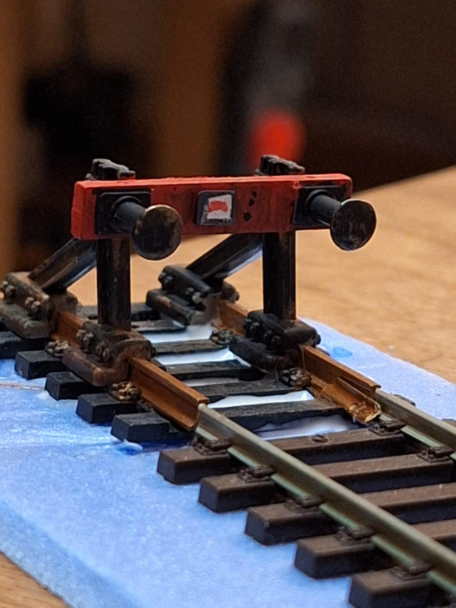

Ook een stootblok vernederlandst en geplaats zodat de trein de tafel niet afkan
Wordt vervolgd

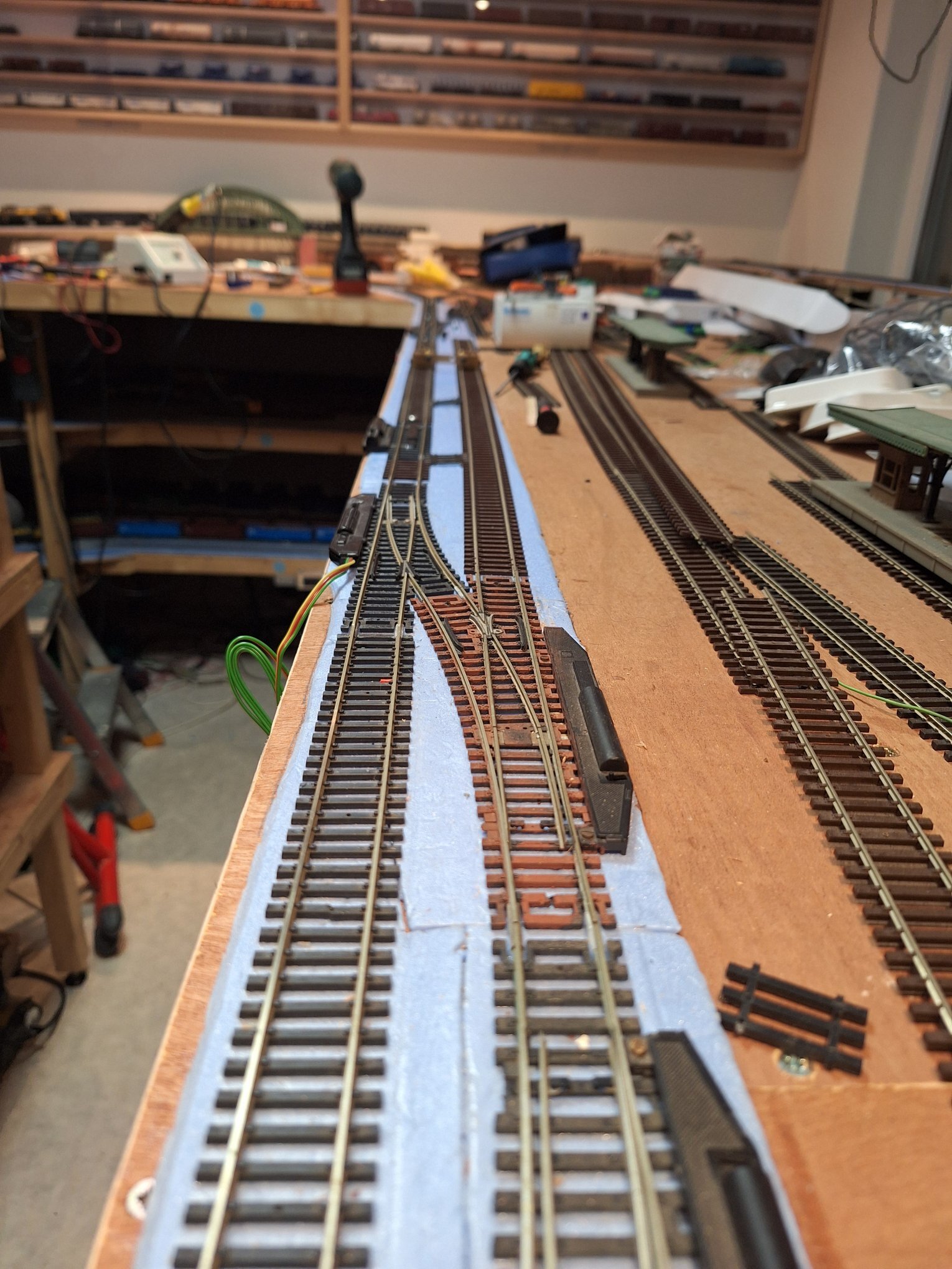

Na een weekje solderen aan bezetmelders, is het eindelijk zover dat de 1206 op de bovenste rijtafel over de eerste twee station sporen kan rijden. De wissels aan de rechterkant moeten nog worden aangesloten op de decoders. Nu eerst eens verder met het bouwen van perron 3 zodat ook daar weer twee sporen langs gelegd kunnen worden. Die dan uiteraard ook op de bezetmelders gemonteerd kunnen worden.
https://youtube.com/v/h8POvx8FIHY?
De
Youtube
versie
We kunnen dus voorlopig nog verder.
Wordt vervolgd

@VAM65: Strip langs de rand moet er idd nog op geschroefd worden. Was me nu nog te lastig ivm het werken op de tafel zelf bij het solderen van de achterste sporen.

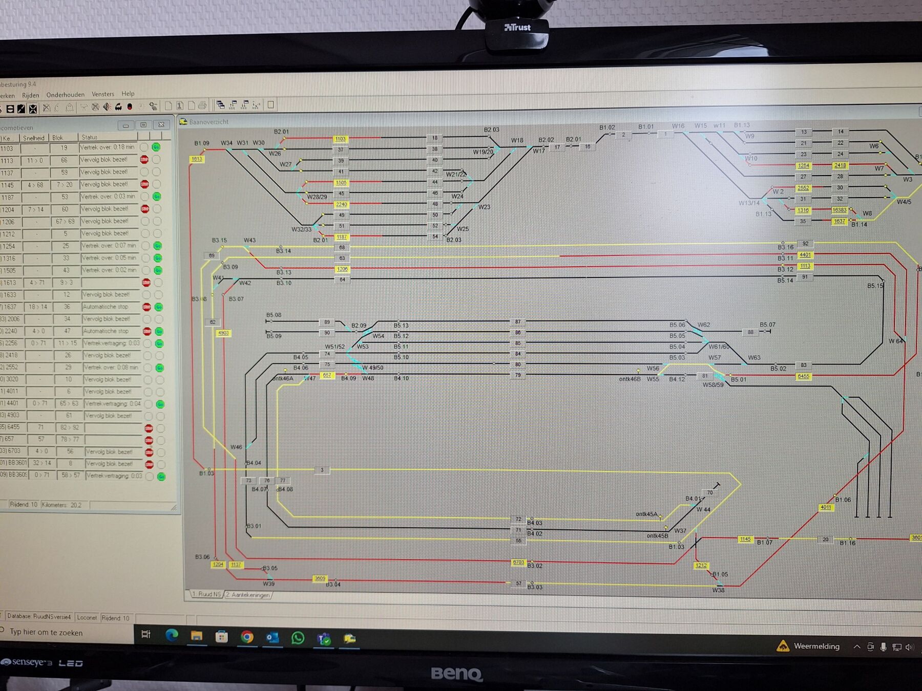

Het schema uit Koploper met grote dank aan Jos (Josephes) voor alle hulp in deze
Daarbij zijn beide schaduwstations boven aan het schema, de 1ste en 2de verdieping. De rest ligt op de bovenste (3de) rijtafels.
De 4 achterste sporen lopen achter langs de tafels. De perron sporen langs de voorkant van de tafels. De tafels staan in een U waarbij de spiraal naast de ingang van de kamer staat.

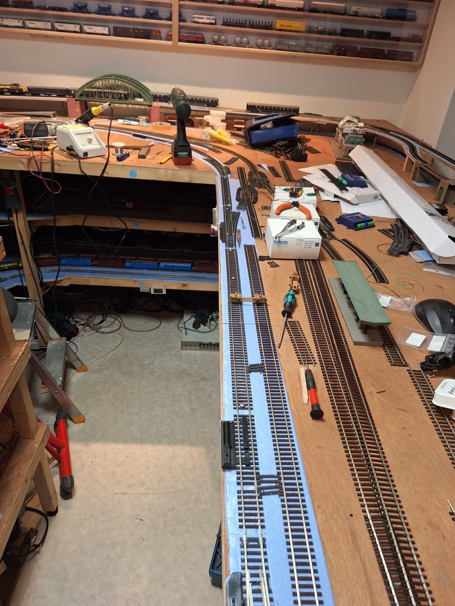

08 January 2025, 17:43:57 »

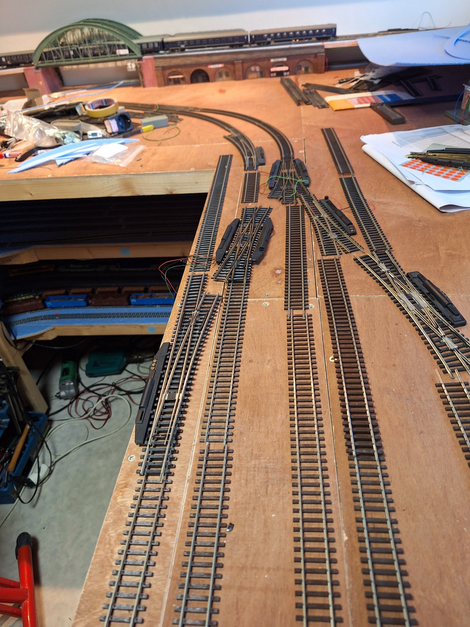

We gaan rustig verder met het passen van de perron sporen. Voorste is het goederenspoor. De overige sporen lopen langs de perrons.
Nog twee sporen en enkele wissels te gaan
https://youtube.com/shorts/J1yS2zOqN80
wordt vervolgd
