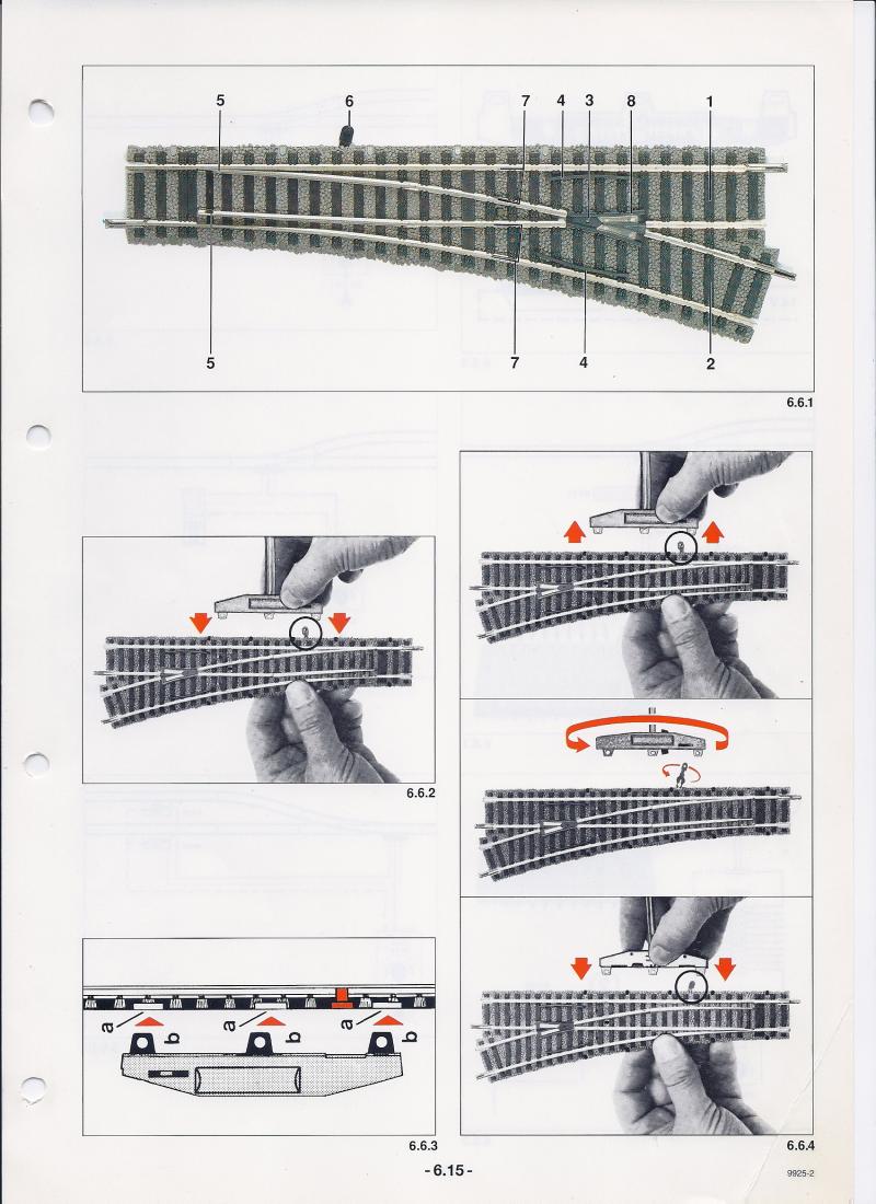

Die draadbruggetjes zijn los te bestellen bij de goede modelspoorwinkel:
77 6044 voor gewone wissels, 77 6058 voor meegebogen wissels en 77 6065 voor Engelse wissels.
Groet, Frank

Als je Fleischmann denkende wissels zoekt. op google en kijkt naar afbeeldingen kom je vanzelf een foto tegen.
Je kan ook een paar nietjes gebruiken
Groet John.

  • Berichten: 798
Re: Denkende wissels - hoe brug herstellen
« Reactie #4 Gepost op: 30 December 2013, 15:03:40 »
Nog duidelijker te zien op dit plaatje (zie bij 7)
Knar46
