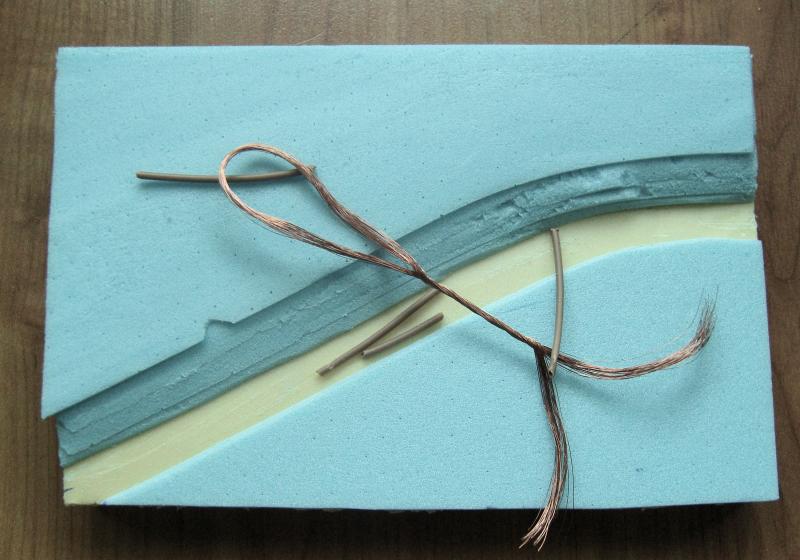

Tja, nog niet zo lang geleden werden boeren voor 'dom' versleten, terwijl er onder hen toch heel wat creativiteit en vindingrijkheid te vinden was (en nog is).
Op de foto twee dingen, enerzijds zijn er wat resultaten van de voorbereidende werkzaamheden voor dio nummer twee te zien, La Primavera, anderzijds wat ontwikkelingen betreffende het maken van het schrikdraad dat nog op dio nummer drie, l'Estate, moet komen.
Een eerdere poging om koperlakdraad van 0,1 mm dikte te gebruiken liep op niets uit. Zoals de naam al zegt, zit er rond het draad een laklaag die als isolatie dient. Omdat verf, of het nu Humbrol, Vallejo of Tamiya is, slecht hecht op die laklaag, moest die verwijderd worden. Een beproefd middeltje daartoe is de draad even in een vlammetje te houden, echter dit had als resultaat dat mèt de laklaag ook de draad volkomen in rook opging.
Een volgende poging, om door middel van schuurpapier die vermaledijde laklaag te verwijderen, leidde eveneens tot een teleurstelling, slechts een gestaag groeiende hoop gebroken (dus te kort geworden) draadjes vormde het bewijs van alle inspanningen en moeiten.
Een volgende poging lijkt echter tot jubel aanleiding te geven. Van een tweelingsnoer heb ik een kern ontdaan van de plastic isolatie, wat een bos losse draden van 0,14 mm dik oplevert. Nu nog kijken of dat te verven is.
In 1 : 1 is schrikdraad verzinkt staaldraad van pakweg een millineter of drie dik. Omgerekend naar H0 zou dat betekenen, dat de draad op mijn diootje zo'n 0,03 mm doorsnee zou moeten meten, waarmee die 1,4 mm dus veel te dik is. Maar zoals wel vaker in deze hobby, concessieloos bouwen gaat soms domweg niet. Ten eerste zou ik niet weten hoe ik aan koperdraad van een dergelijke dikte zou moeten komen, en ten tweede zou je er maar bar weinig van terugzien.
Met andere woorden, die 1,4 mm is mij wel best. Nou nog op het diootje zien te krijgen.

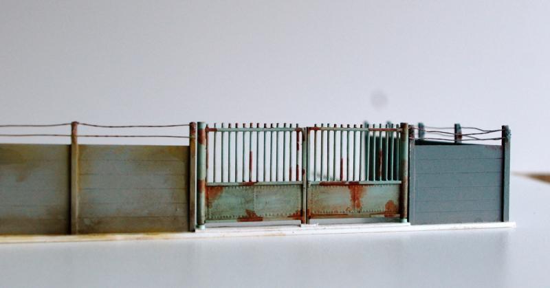

Jan, even een spuitbus primer en daarna kun je het prima schilderen (uit ervaring) 8)
En het draad; ik heb een klosje ooit eens gekocht, maar het etiketje is er af en kan dus niet meer zien hoe dik dit is, maar het voorbeeld van mijn betonnen schutting, laat het resultaat zien.

@Jan:
het is al mooi en wordt ongetwijfeld nog veel mooier...
Troost je: een 0,1 draad is bij mijn weten niet te koop, die 0,14 levert mij geen slapeloze nachten (maar ik ben uiteraard niet maatgevend  :-[ ;) )... Dat uitgeplozen tweelingsnoer lijkt mij dus een goeie! Of streef je naar 100% natuurgetrouwheid, dus ook spanning op die draad? (Dan zal ik mijn Preiserlein vast waarschuwen ;D (y) )

Wat mooi man!  (y)  Dit doet mij denken aan MSM-artikelen van een aantal jaren geleden waar getoond wordt hoe je een bouwwerk nabootst, dat "elk moment in elkaar kan storten", dat zo typerende desolate beeld van streken in België of dat 'Frankrijk-nét-over-de-grens-bij-Basel', een sfeer die óók dat "VEB FleischereiKombinat" (daar is binnen BNLS een draadje over!) zo fantastisch weergeeft en die zo véél kennis, geduld en kunde vereist om weer te geven!
Misschien wel, maar niet veel meer  :P
Wikkeldraad van 0,1 mm dik is wel te koop, maar ongelakt koperdraad in die maat zou ik niet weten. Maar het lijkt erop dat het wel lukt, met waar ik mee bezig ben. Binnenkort in dit theater, hoewel het nog af te wachten valt of het een epos wordt, een drama of een klucht.
En zo iemand ken ik ook. Ik zie hem elke morgen in de spiegel.
Overigens, dat kunstje kàn wel lukken, maar dan vaker niet dan wel. Een absolute voorwaarde is namelijk een ononderbroken straal, die een overbrugbare verbinding vormt van punt van afgifte tot punt van ontvangst, en daar mankeert het nogal eens aan, vaker dan je zou denken.
Maar ik zal iemand die de ervaring niet heeft ook niet aanraden het te proberen. Je kunt best wel zonder.
Ik heb het nog niet uitputtend en serieus overdacht, Floris. Maar zo ongeveer zal de oplossing er wel eens uit kunnen zien. Bedankt voor het meedenken!
Jan, wij gebruiken bij ons systeem schrikdraad van 1,8 dik. Dat doet het bedrijf
al een jaar of 10 nu. Begonnen ook met 3mm, maar verbazend genoeg is de dunne
draad sterker omdat het veerkrachtiger is. Je zou er de dikke variant van EZ-line
voor kunnen gebruiken.
