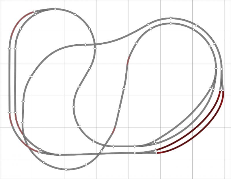

Ook een keuze die je moet maken is (is al deels aangehaald):
- wil je veel rijden (dus aanzetten en rijden maar)
- wil je niet zo veel rijden en meer rangeren, loks afkoppelen en naar depot, wagons uitwisselen etc
Ik ben zelf ook met een nieuw project bezig en heb daarvoor beperkte ruimte. Heb een ontwerpje gemaakt voor schaal TT, ook met 2 nivo's en voornamelijk rijden. Het is weer een soort opgevouwen hondebot geworden.
ps. over dit baanontwerp hoeft hier niet gediscussieerd te worden, geef het alleen als voorbeeld dat je een cirkel ook op een andere manier kunt maken dan wat je vaak standaard ziet.

Ziet er leuk uit, maar ik ben natuurlijk beperkt tot die ongeveer 1 meter breedte en Fl Pic. Maar ik begin steeds meer zin te krijgen.
V200-G2000
  • Berichten: 2913
    • Richie's homepage
Re: Compleet nieuw, hoe te beginnen
« Reactie #13 Gepost op: 02 December 2013, 12:25:40 »
Dit is ongeveer 1,80 bij 1,40, maar in spoor n (is dus kleiner dan TT) kun je met 1 meter breedte ook leuke dingen maken.
Pak Anyrail er maar eens bij (gratis te gebruiken tot 50 railstukken) en begin gewoon met rails leggen.
