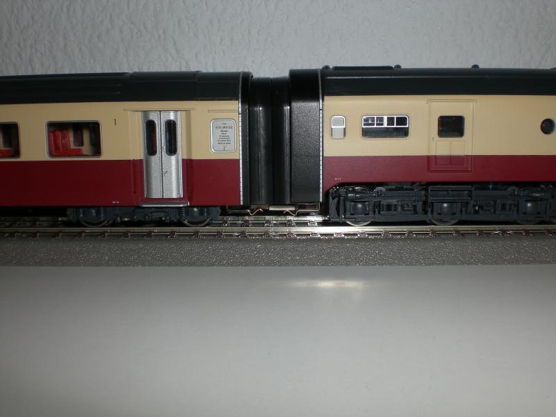

Gisteren de Ram in set opgehaald. Mijn stel rijdt m.i. niet te langzaam. Ik ontdekte vanmorgen echter wel een losse handgreep in de doos (afkomstig van de mDk) die gemakkelijk zoek had kunnen raken. Verder valt mij op dat de bakhoogte tussen de mDk en de A verschilt: de mDk komt ca. 1 mm hoger uit dan de A terwijl de vouwbalgen wel op gelijke hoogte zitten.

Bijgaand een foto van het hoogteverschil tussen mDk en A (501). Het viel mij het eerst op bij de daken maar het verschil wordt extra geaccentueerd doordat het beige vlak van de mDk 0,5 mm extra hoger doorloopt. Doordat de balgen wel op gelijke hoogte zijn kunnen niet zondermeer de looprijtuigen omhoog worden gebracht. Ik heb eigenlijk niet de illusie dat het alleen mijn model betreft: op de verpakking staat ook een stel afgebeeld met hoogteverschil. Toch wel jammer van zo'n mooi model.....

Mijn DE-VI heeft er voor zover ik kan zien geen last van.

05 October 2007, 19:08:17 »
Heb bij de mijne ook even op hoogte verschil gelet maar zo extreem als op de foto hiervoor heeft die van mij het ook niet.....
