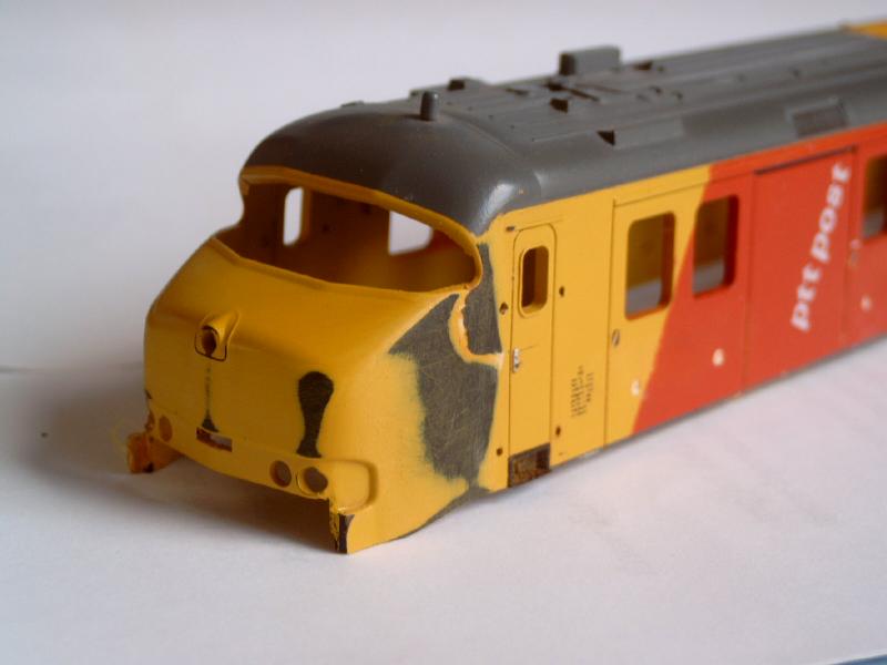

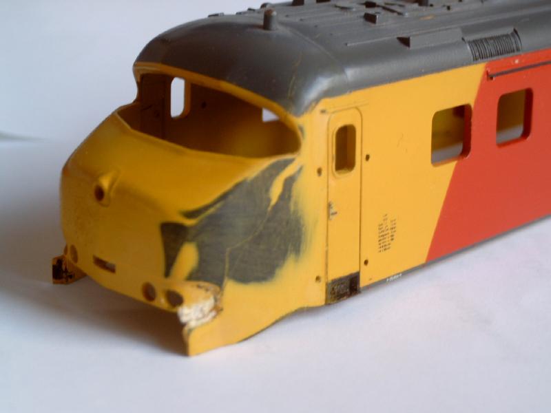

Gisteren al de kap van zijn onderdelen ontdaan,vandaag eens wat miliput er op losgelaten.
Ik weet dat ik nog niet alles heb gehad aan oneffenheden, maar omdat er meer opvalt op een foto, dan wanneer ik de bril opzet : het resultaat.
De stootstrippen eraf en gaatjes voorzien van miliput.
1 van de 2 grootste scheuren.
De andere neus.
Op de foto's valt te zien dat ik nog niet alles gehad heb, niet erg want ik weet het nu  :D
