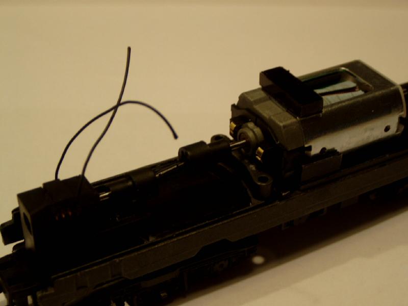

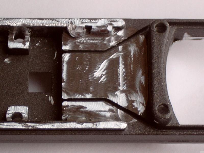

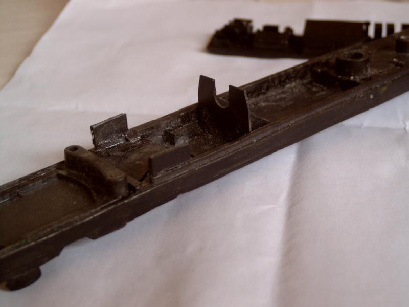

Ik heb eerst maar eens de rooie voorzien van een nw. aandrijving,met alle drukte rond kerst was dit het meeste werk [tijd]
Wat ruimte maken voor de motor:
Het aangepaste draaistel:
Het draaistel aan de bak :
Motor passen in de bak:
Kijk h'm weer eens lachen die motorpost, blij met zijn nw. aandrijving.
Gr. Wim.

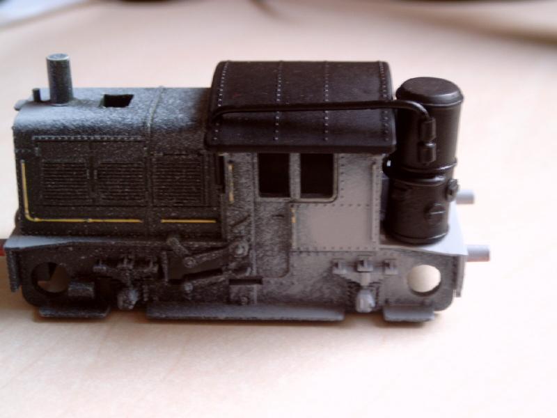

Nu ik toch bezig was ook maar mijn oude sik omgekat:
Maar nu vervuil ik mijn eigen draadje

goed gelukt zou ik zo denken
Ook leuk, de houtgas-sik.

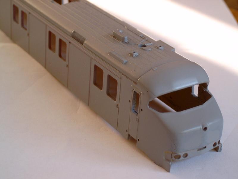

Ja Ruud, die sik stond al even stil, en door de aankoop van een betere sik van een forumgenoot, heb ik van deze maar een houtgas sik gemaakt (hij is inmiddels gespoten)

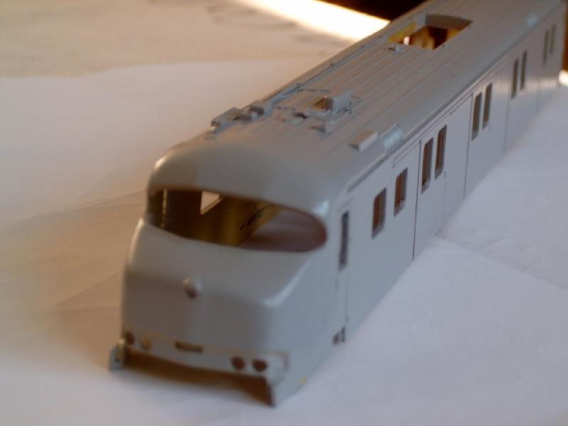

Goed, de motorpost heeft zijn primer jasje hij wordt nog geschuurd,maar het lijkt goed
De zijde van de slechtste neus ziet er ook weer redelijk uit.
Zo te zien moet ik nog wel met plamuur in de weer,maar de slechtste plekken zijn egaal.
Deze laag laat ik even een dag+nacht drogen,alvorens de volgende handeling uit te voeren.

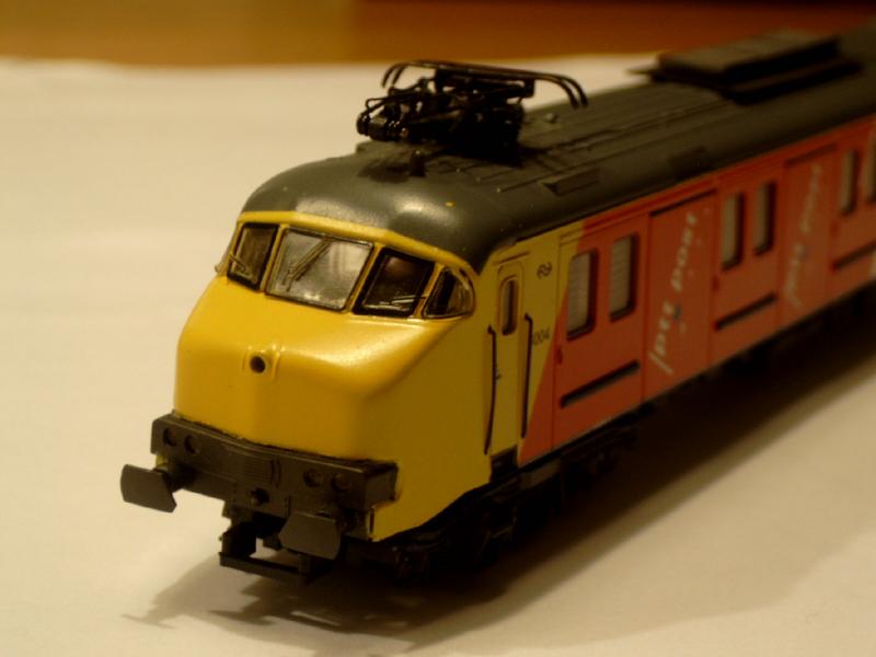

Ga ws.morgen de eerste gele bieskleur spuiten op de kap.( als ik vroeg mijn nest uit kan komen) ndienst.
