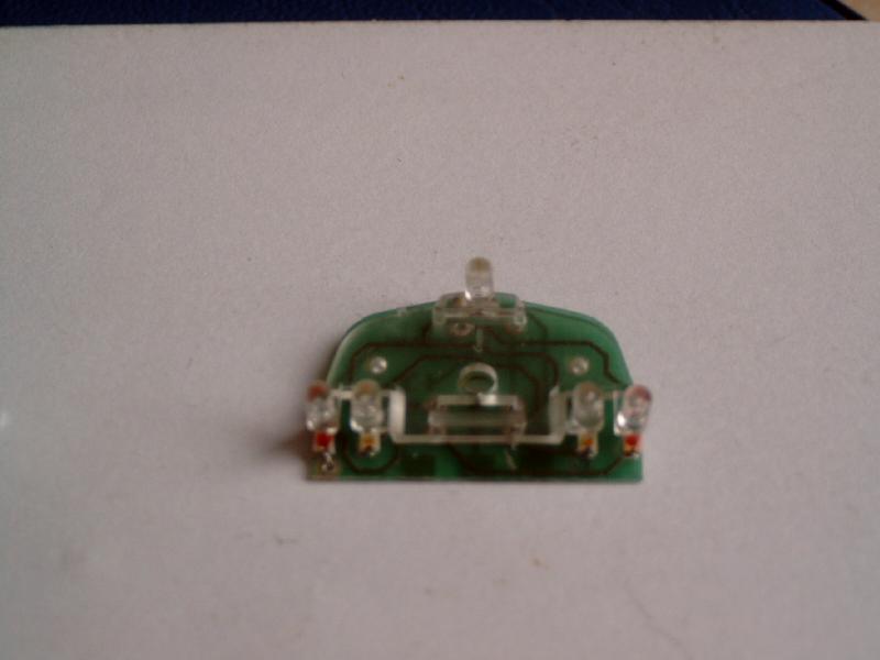

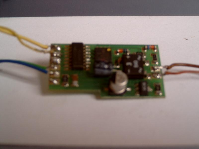

. waarvoor dient het kleine printje in het midden van de bak.
. wat is de werkspanning van de ledjes op de printjes in de neuzen.

Even wat foto's gemaakt van twee printen:
1.De print die in het midden van de bak ligt:
2.De print voor de sluit/frontseinen:

Misschien overbodige opmerking, maar zijn de assen van je loopdraaistel geïsoleerd (2 rail) Ik kan me voorstellen dat Mä daar ongeisoleerde assen in zet voor zijn wisselstroomversies.
Voor de rest is het misschen handig om alle huisvlijt van de vorige eigenaar eruit te halen en er zelf een printplaatje in te zetten. Ook is op het forum een draadje geweest over de verlichtingsprintjes aansluiten op een decoder:
http://forum.beneluxspoor.net/index.php/topic,46311.msg775664.html#msg775664
http://forum.beneluxspoor.net/index.php/topic,51225.msg828274.html#msg828274

Als je de universeelmeter op de diode stand zet, en de meetpennen goed om (zwart op de kathode, rood op de anode) op je led zet gaat hij zwak branden. Zo test ik mijn smd ledjes voordat ik de draden erop soldeer. Zo kun je dus ook al je ledjes op het printje van de MP testen, dan weet je zeker of er defect zijn of dat het niet juist is aan gesloten

Als dat klaar is pak ik de verlichting aan,@ ruud ik heb ze gemeten, en van de gele doen het er twee en van de rode led een . Ook als je er 1.2v Spanning op zet geven deze leds geen licht.
Dus dat wordt een ritje Fakkert Elektronica.
