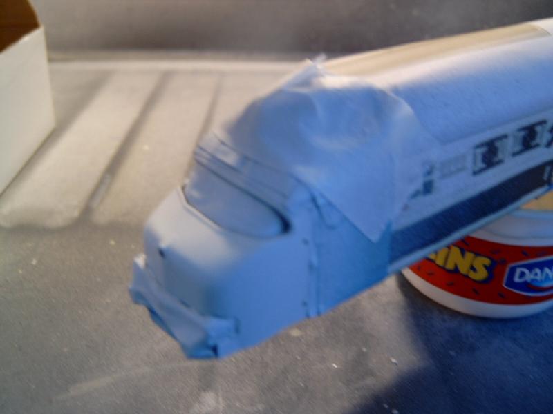

Nou .ik heb even de kap onderhanden genomen, neuzen geschuurd, de scheuren in de neuzen zijn zo goed als dicht en glad.:
Na het spuiten met witte primer:
Schrik niet, het plakband wat je er op sommige plekken los bij ziet hangen,heeft tijdens het spuiten goed gehecht gezeten m.a.w.er is geen verf onder gekropen.
Ben nog niet zeker van het te gebruiken geel ,ik heb nog wat geel van ths staan maar ....
groet Wim.

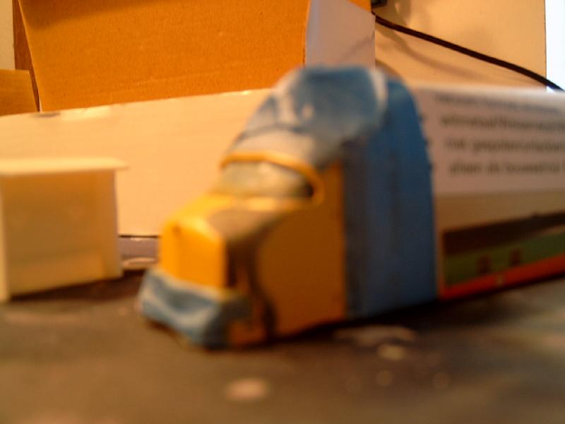

Misschien nog even wat inversteren in een goede camera
Of in ieder geval zorgen dat je focust op het juiste punt (de trein dus
Op je een na laatste foto is je doos op de achtergrond mooi scherp maar je treinstel is een kleurige vlek
Kunnen we beter van je werk genieten.
Gr.
Eric

Tja, Fototoestellen.
Die van mij hangt van kuren in/aan mekaar,maar heb nog geen geld ervoor over om een nieuwe te halen.
Ik denk maar zo: beter iets dan niets
ik gebruik hem nauwelijks meer.
De foto is trouwens genomen in een spuitcabine met een gloeilamp,dat is al minder,tel daarbij mijn jip en janneke camera bij op,en dan zijn de getoonde foto's het resultaat. Betere foto's volgen.
Als er iemand nog een tip heeft voor het te gebruiken geel,laat maar horen; de neuzen zijn er klaar voor [en ik ook]

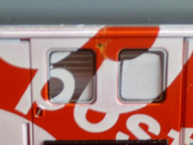

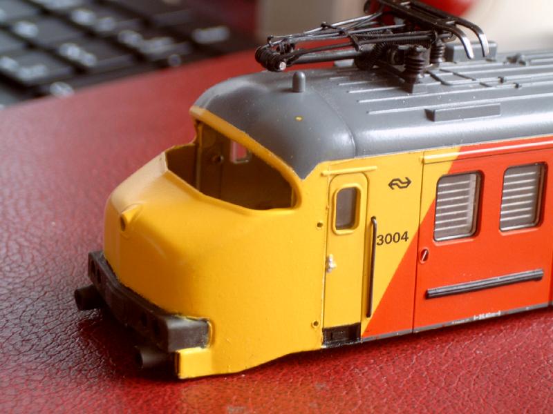

Weer even fijn geknutselt met de kap van de mp:
Omdat de vorige eigenaar waarschijnlijk lijmaandelen had, zaten seinbalken muurvast gelijmd,en door afplakken met [dunne] band krijg je dan zoiets:
url=https://images.beneluxspoor.net/bnls/M4100465.jpg]
[/url]
Geeft niets,die verfrand ga ik er nog wel vanaf halen.
Het Evt. kleurverschil en wat stofjes/haartje [op de foto zichtbaar en het eggie niet]:
Wat er overbleef van de plekken/scheurtjes in de kap:
Dit ga ik met een penseeltje proberen weg te werken, van de barst tussen beiden ramen zie je geen barst meer!

Ziet er al goed uit
. Nu nog effe schuren met 1400 of 1600 waterproof met veel water, daarna de hele kap in zijdemat blankelak zetten

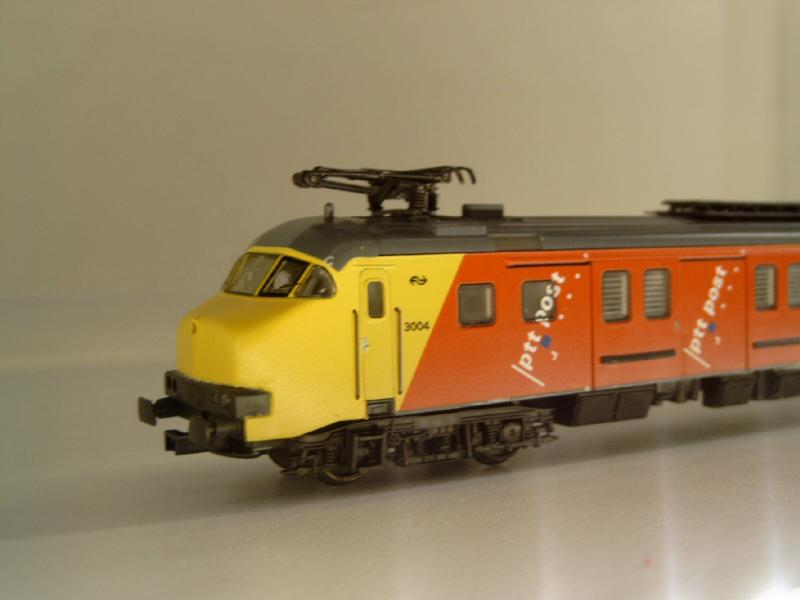

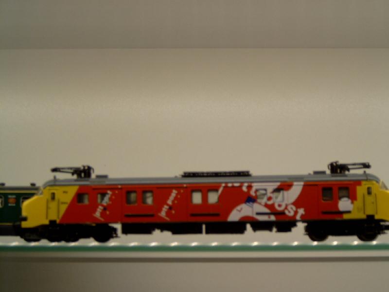

Nadat ik de resterende onderdelen op de motorpost geplaats had,deze maar direct in de vitrine gezet:
Nu nog even op zoek naar de bijbehorende wagons, [even mijn dozen doorspitten,niet alles staat al in de vitrine]
Voordat de mp achter glas ging:
Ik had meerdere foto's gemaakt, maar schijnsel van de ledstrips gooide roet in het eten ,waardoor rare strepen op de foto's kwamen.
Nou dat was het dan van schroot naar....... Misschien volgt er nog een bruine,maar dat is even wachten op een medeforummer.
Groet Wim.

Menno
Berichten: 3500
Re: Opbouwen Marklin motorpost schroot
Reactie #26 Gepost op:
07 December 2013, 13:49:00 »
@ Klusser: ligt het aan mij of lijkt de Motorpost scheef te staan? (links staat de kap lager op het wielstel dan rechts)

Menno,
Leuk dat je dat opmerkt, ik zag het ook op de foto.
Tussen links en recht zit ong. 1 mm verschil omdat ik voor stroomisolatie een kunstof ringetje er tussen heb gedaan.
Dus ja...... rechts is 1 mm hoger, maar de neus links staat ook verder naar achteren [misschien dat dat het verschil nog versterkt?].
Ben nog steeds op zoek naar de rode postwagons in mijn dozen, [wordt spitten vrees ik.]
Wacht even, als dit het motordraaistel is moet ik deze nog wat laten zaken misschien, in dat geval : Menno bedankt voor de tip,ga direct eens kijken.controleren.

07 December 2013, 14:51:38 »
nou.......Lekker dan, het is het motordraaistel dat te hoog staat.
Is tie toch nog niet helemaal af, eens kijken of ik die lima makkelijk kan laten zakken.
Zoniet, volg ik mijn eerste plan marklin motor met zaagwerk een gelijkstroom magneet plaatsen enz.
Bedankt hoor Menno...
Vriendelijke groet Wim

Vandaag de motorpost maar onder handen genomen. Menno gaf aan dat hij aan een zijde hoger stond.
Wat heb ik gedaan? Eerst gekeken of de kap de motor raakte,en dat was het geval.
Gemeten hoeveel hoger de kap aan 1kant stond : 3mm. Daarna heb ik de lima motor een kopje kleiner gemaakt met : ong.4mm.
Gewoon de zaag erin gezet, en het mes in de magneet (zacht spul zeg , magnetisch rubber) en passend gemaakt,weer gemonteerd en testrondje gemaakt en.....hij rijdt nog steeds.
Op na de volgende
