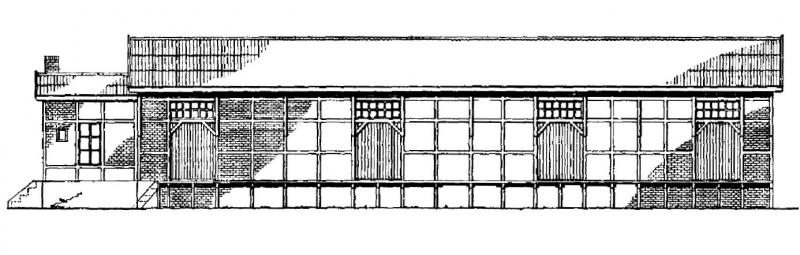

Goedemorgen allemaal,
Zeg ik heb een vraag, heb bij de NVM een tekening aangeschaft van de goederenloods welke in Rijssen heeft gestaan. Mijn vraag is, als ik naar de tekening kijk zie ik houtwerk en bakstenen. Is dit houtwerk nu voor de bakstenen geplaatst of er in verwerkt ?
Hieronder een gedeelte van deze tekening. Heb al gegoogeld maar helaas zonder resultaat.
Misschien dat één van jullie mij hiermee kan helpen
Vriendelijke groet Jaap Smith

Op
www.stationsweb.nl
staan een paar foto's waarop deze loods vaag is te zien.
Het lijkt mij eerder een staalskelet dat met metselwerk is ingevuld.

@Klaas. Bedankt voor deze informatie. Nu ik zo die foto zie, denk ik dat je gelijk hebt. Hoop nu nog een betere foto te kunnen vinden zodat ik het zeker weet.

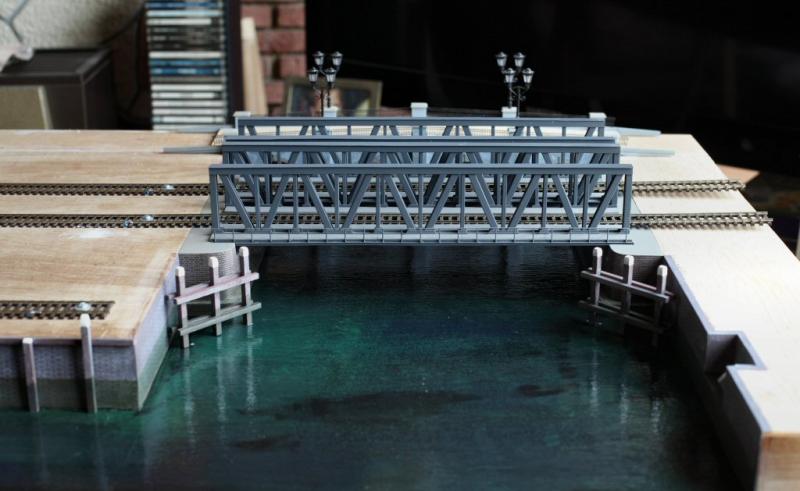

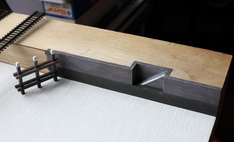

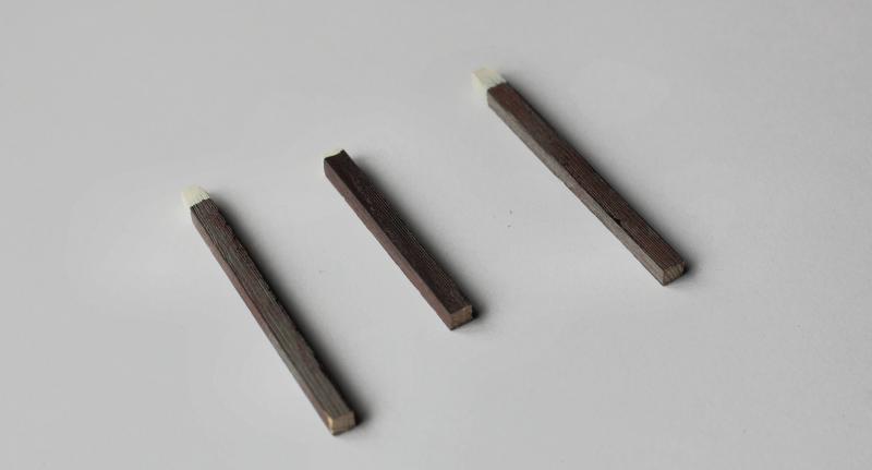

Voordat ik vanaf morgen drie dagen op Rail sta met een baan van één van de leden van MSG Drechtsteden, wil ik graag laten zien wat ik ondertussen heb gedaan.
Foto's zeggen nu eenmaal meer dan woorden, dus hier een tweetal foto's.
Op deze foto is een gedeelte van de havenmuur met trap te zien en tevens het remmingwerk wat voor de landhoofden van de brug komt te staan.
Deze foto toont de meerpalen welke tegen de havenmuur komen te staan waar ook het binnenvaartschip zal komen.
De meerpalen en remmingwerk zijn gemaakt van vurenhoutenlatjes van 4 en 5 mm welke ik met een Rocozaagje heb ingekrast, Daarna heb ik deze eerst bruin geschilderd met sterk verdunde bruine verf, hierna ze nogmaals geschilderd maar nu met sterk verdunde grijze verf. na deze behandeling met een bijna droge kwast met zwarte verf er overheen gegaan met het resultaat wat op de foto's is te zien.

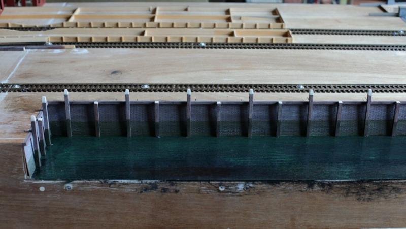

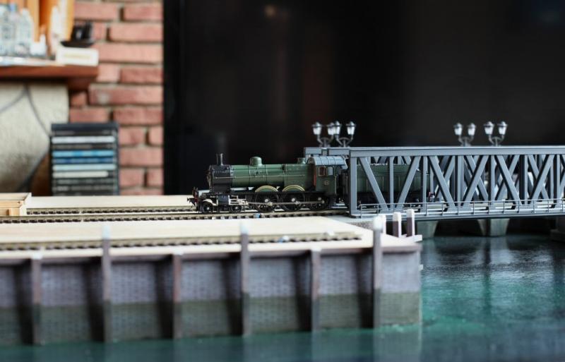

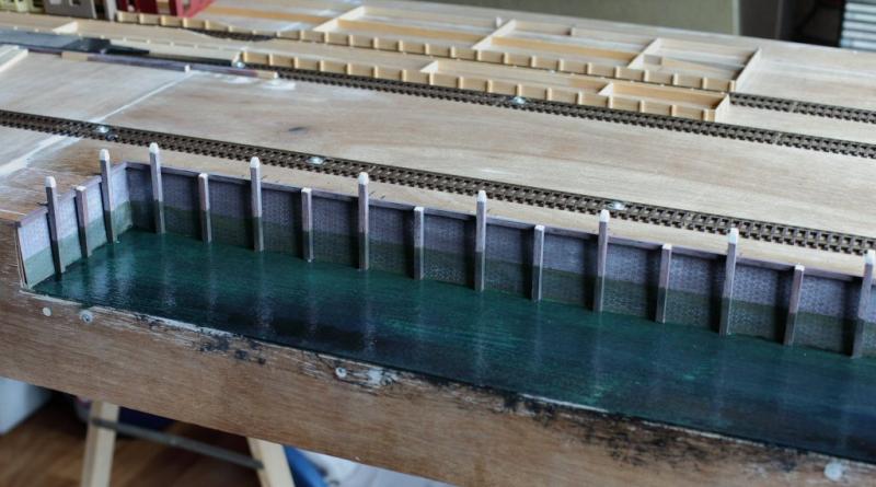

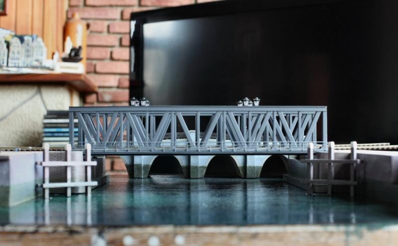

Na een lange tijd van geen updates, nu dan toch een kleine update.
Nadat een forumgenoot de spullen had geleverd om het water te maken ben ik weer aan de slag gegaan.
Als eerste het behang er in gelijmd.
Na het water te hebben gemaakt de meerpalen aangebracht.
Hierna de bruggen geplaatst
En in Preiser perspectief.
Kon het niet laten er een loc op te zetten.
Tot zover deze update.
