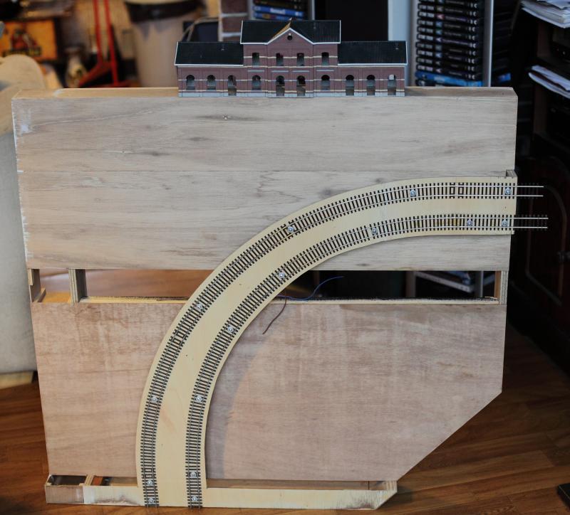

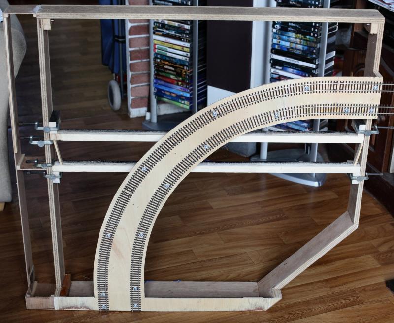

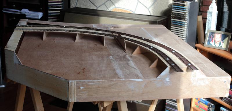

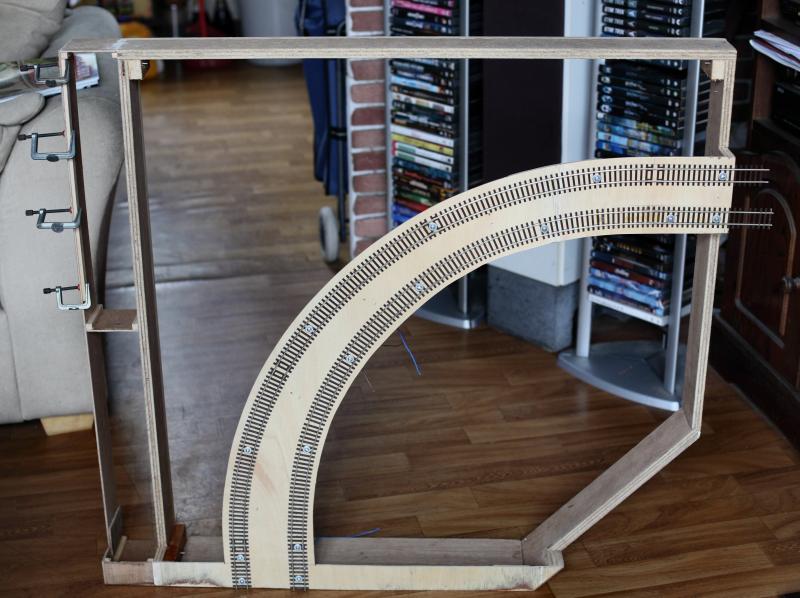

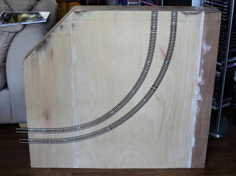

Daar ik niet snel tevreden ben met wat ik heb gebouwd wordt e.e.a. nogal eens verbouwd door mij, vandaar dat ik ook geen echt baanplan heb. Zo ook moest door deze verbouw woede de hoekbak er aan geloven. Dit was eerst een vierkante bak met daarop de dubbele sporen die van de bruggen afkwamen, dit vond ik helemaal niets zo vlakke bende. Dus ging de zaag er in, ik wilde namelijk dat de treinen over een soort van dijkje reden. En om het mijzelf makkelijk te maken moest er onder de sporen ook een weg door komen.
Omdat foto's nu eenmaal meer zeggen dan duizend woorden, volgen hier onder een aantal foto's van de verbouwing. Verwacht geen kant en klaar product, want het is voor mij een hobby en geen aangenomen werk. Zodoende vordert bij mij de bouw zeer traag.
Hieronder een foto hoe het geheel er oorspronkelijk uit zag.
Zoals duidelijk te zien is het een vlakke bende :-\

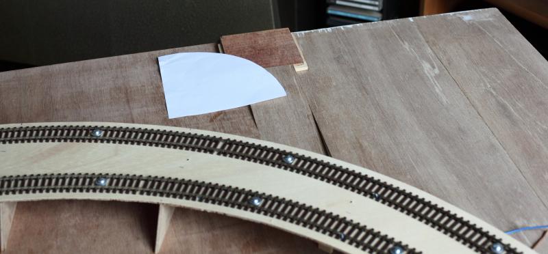

Na de zaag erin te hebben gezet, zag het er zo uit. En had de toekomstige dijk een hoogte van ongeveer 4.5 cm.

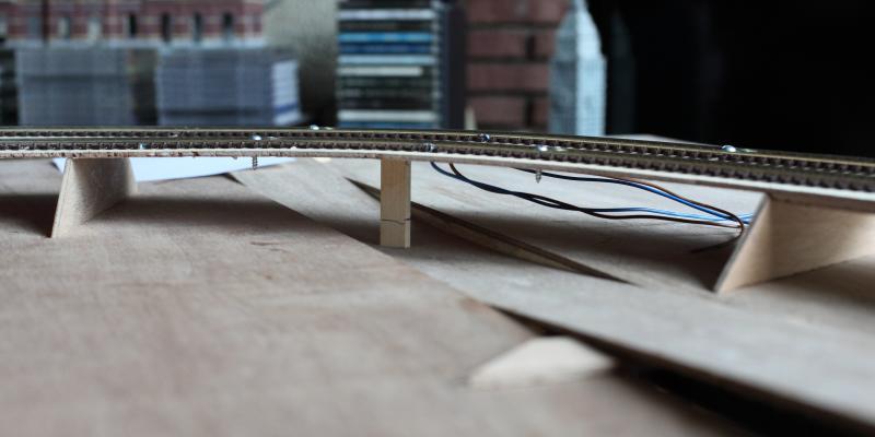

Om het geheel te verstevigen en tevens een soort van mal te hebben voor de onderdoorgang, dit wordt later wel duidelijker, heb ik er twee latten in gelijmd.
Hierna het geheel weer dicht gemaakt, op het gedeelte waar de weg moet komen na. Had ook mijn station terug gekregen, deze was bij een lid van de vereniging geweest om de gele strepen er op te zetten. Want daar werd ik gillend gek van, dat is echt niet aan mij besteed  ::)

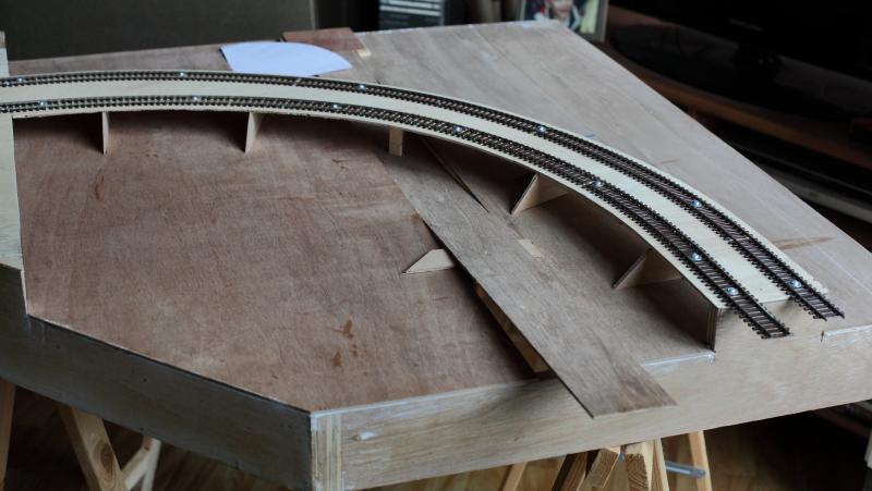

Hier heb ik een begin gemaakt met de bouw van de weg welke onder het spoor door gaat. Om meer hoogte te verkrijgen heb ik de weg een 5 tal mm laten zakken, vandaar de twee latten. Daar kon ik mooi de strook triplex tussen lijmen.
Hier een foto, van hoe de weg onder het spoor door gaat lopen.

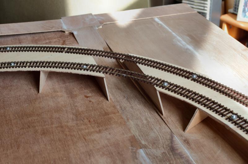

Omdat ik met het Faller Carsysteem wil gaan rijden heb ik ook rekening gehouden met de minimale boogstraal welke gebruikt kan worden bij het Faller Carsysteem, vandaar de mal welke op de hoek van de weg ligt.
Nadat deze weg was aangelegd, het stuk plaat uit de dijk gezaagd waar later een tweetal bruggen komen. Tevens de beide zijkanten erin gelijmd.
Hier nogmaals een foto van de onderdoorgang in aanbouw.
