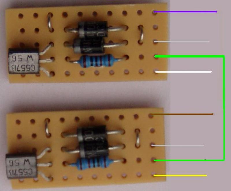

Tom, misschien is dit een nettere oplossing, en het houdt alle mogelijkheden open.
https://images.beneluxspoor.net/bnls/6700AddOn.jpg
Mvg
Wim.

Voor wie er belang bij heeft, even een Toevoeging gemaakt op de verlichtings=print van Tom van Weerd.
Op een klein stukje strokenprint, deze heb je tweemaal nodig. Zal met gemak passen onder de kap.
https://images.beneluxspoor.net/bnls/AddOnPrint_1.jpg

Wim, wat doet dat printje precies, want ik ben ergens de draad kwijtgeraakt. Het heeft te maken met de sluitverlichting, maar wat doen die twee printjes anders dan die andere draad (F2 of zo) waar Tom het over had?
- Peter
RoSoft
  • Berichten: 1446
Re: Bezig met de verlichting
« Reactie #66 Gepost op: 17 August 2007, 22:42:45 »
De vraag was of de sluitverlichting ook uitgezet kon worden.
Daarna vroeg Klaas of de sluitverlicht ook aangezet kon worden zonder dat de voorverlichting brand, dus voor een duwtrein.
Voor beide is er een oplossing.
Het uitzetten van de sluitverlichting bij een trekkende trein, is nu bij default uit.
Wil je de sluitverlichting en de voorverlichting aan, dan kan dat via F2 en de transistor. Dan kun je de andere seinbeelden ook tonen met behulp van F1, die al standaard aanwezig was.
Wil je alleen de Sluitverlichting laten branden, dan moet F0 uitgezet worden, en dan kan via F3 of F4 afhankelijk welke kant je wil laten branden, via de diode aangezet worden.
Dus met 4 extra onderdeeltjes een heleboel extra seinbeelden.
Hopelijk ben je nu weer bij de les.  ;)

Moet die transistor geen PNP type zijn om het volgens jouw beschrijving te laten werken.
Jan.
RoSoft
  • Berichten: 1446
« Reactie #68 Gepost op: 18 August 2007, 11:38:33 »
Jan, eens even denken, denk dat je weleens gelijk kan hebben.
Mvg
Wim.

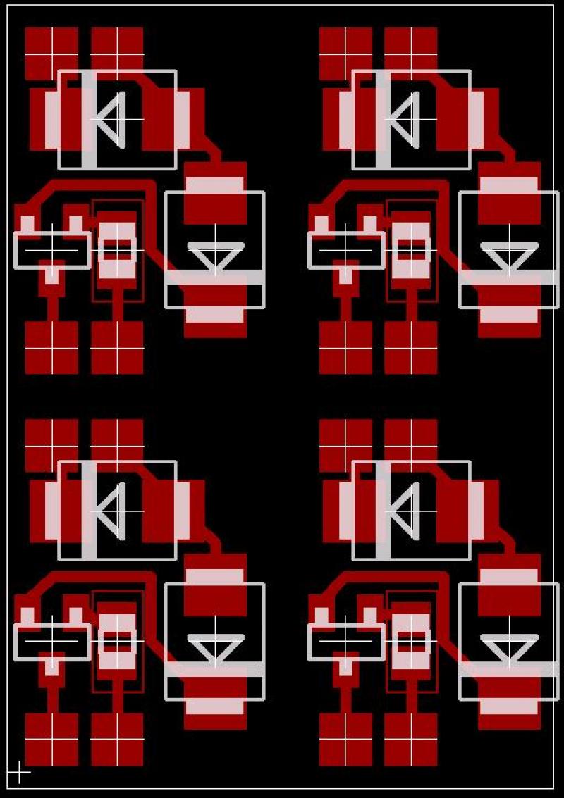

RoSoft
  • Berichten: 1446
« Reactie #70 Gepost op: 18 August 2007, 22:49:39 »
Tom,
Ik heb de toevoeging even als SMD print getekend. Als je er 2 losse printjes bij kan leveren als optie, hoef je aan de bestaande ontwerpen niets te veranderen.
https://images.beneluxspoor.net/bnls/addon4.jpg
Er passen er 4 op een afmeting van 21x30mm. De minimale maat die ze maken is 20x20mm. Dus daar moest het aangelijk zijn of iets boven zitten.
Bij een oplage van 50 stuks kost dat 1,46 per plaatje van 4.
Laat maar even weten of je er iets mee kunt of wil.
Mvg
Wim.
Marklin Digital 6020/21/27, 6051, Märklin 6021+UHL 63820, Lenz Digital Plus, Intellibox LocoBuffer II, MRDirect, DDW 6604 Booster, VB6.0 Delphi 6.0 Eigen Software: Perrongeluk, RoSoft, PT.
