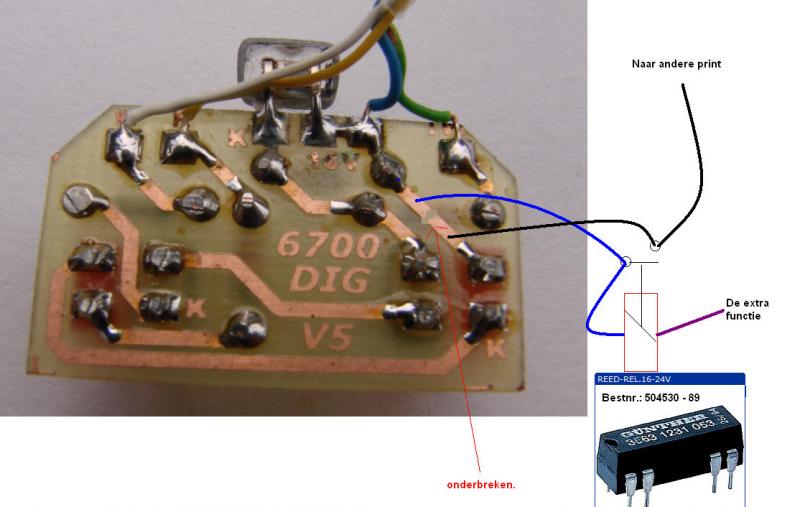

Heb op Chris' site de inbouwbeschrijving gelezen. Interessant! Vooral dat er verschillende seinbeelden kunnen worden getoond is natuurlijk erg fraai. Wat me alleen niet duidelijk is: is het ook mogelijk de seinen aan 1 zijde van de loc te laten branden? Als je een sleep wagens meeneemt is het natuurlijk wel zo fraai als het rode sein van de loc achter dan niet brandt....
grtz
marc
Je kunt via een relais aangesloten op F2 een onderbreking maken of herstellen, in de retourleiding op de print van de rode leds.
Daarvoor moet je dus wel de print aanpassen. Maar het is te doen. Het is misschien een optie voor Tom om hier een voorziening voor te maken op de printjes, in de vorm van een draadbrugje dat je dan desgewenst kan onderbreken. En eventueel een extra draad er aan vast, die dan wel of niet gebruikt wordt.
https://images.beneluxspoor.net/bnls/DaveRelais.jpg
Mvg
Wim.

Maar dan moet je wel twee relais-jes hebben denk ik?
Want je hebt twee keer een draad voor de sluitseinen, aan beide zijden een.
Of een tweepolog relais (als dat bestaat?).
Koen
RoSoft
  • Berichten: 1446
Re: Bezig met de verlichting
« Reactie #47 Gepost op: 15 August 2007, 11:55:40 »
Koen,
1 relais is voldoende, met een enkelpolig contact, je verbreekt namelijk aan beide zijden dezelfde blauwe rerourleiding. Functie F2 uit is contact open, dan branden de sluitlichten niet standaard mee, dit zal de meest voorkomende situatie zijn, ik ga er dan vanuit dat de trein in de meeste gevallen met een sleep rijdt.
Is het een losse lok dan kun je de sluitlichten aanzetten met F2 en zullen ook de andere lichtbeelden weer werken, via F1.
Koen
Het is ook op te lossen door op iedere print een transistor op te nemen en die door F2 te sturen. Met wat extra SMD delen past dat gemakkelijk op de printjes, zal Tom zijn ontwerp wel moeten aanpassen.
Mvg
Wim.

Wat Wim voorstelt kan zeker. In mijn Olaerts serie 150 is een aldus werkend verlichtingssetje door Brelec ingebouwd.
Het wordt overigens tijd dat de fabrikanten hun locprints zo inrichten dat de sluitverlichting via f1 (toch aangesloten via de nem-stekker) apart kan worden in- en uitgeschakeld. Voor de front- en sluitverlichting worden tegenwoordig toch vrijwel altijd aparte leds/lampjes gebruikt.
Ik heb net bij een Trix 6400 de sluitverlichting uitgeschakeld en dat kan allen door een draadje los te solderen.

In dat draadje kun toch een schakelcontact opnemen, en die via een functie aan of uitschakelen. Zie mijn tweede voorstel met transistoren. Dat kost het minste aan ruimte en geld.
Mvg
Wim.

Natuurlijk kan dat Wim. Ik heb het ook wel eens gedaan. Maar deze loc gaat aan het hoofd van een kolentrein en dan zit ik toch niet te wachten op sluitverlichting. Het ging mij er maar om dat het voor Trix een kleine moeite zou zijn om zo'n tranistor op de print te plaatsen. Dan kan de sluitverlichting uit zonder dat er gelijk een soldeerbout aan te pas hoeft te komen.

Als je de sluitseinen buiten werking stelt ben je er nog niet. Want wat ga je doen als de loc duwt? Dan wil je de sluitseinen juist aan hebben, maar moeten de frontseinen uit. Dus moet je er nog een extra schakeltruc aan toevoegen.

Klaas, is een hele leuke, maar wordt de lok ook ingezet als duwtrein op de hoofdbaan? Is het antwoord daar ontkennend op dan is een extra schakeltruc niet nodig.

Wim: bedankt, die tip met de transistor zal ik zeker meenemen. Wil sowieso eerdaags het setje van Tom gaan bestellen.
W.b. trek-duwlocs: bij vaste trek-duwcombinaties, waarbij de loc in principe de treinstam niet verlaat, zou je ervoor kunnen kiezen de verlichting aan 1 zijde geheel uit te schakelen (draadjes loshalen). Ingewikkelder wordt het natuurlijk als de loc ook los ingezet moet worden en de verlichting dan wel aan beide zijdes moet werken.
Ik ben niet techneut genoeg om daar direct een goede oplossing voor te bedenken :)

Marc, die oplossing is niet zo moeilijk om te bedenken.
Het is een kwestie van 2 extra diodes. Zie schema.

Hallo Marc, Wim, Henk, Klaas en verdere geïnteresseerden.
Sorry, ik zie nu pas de reacties van vandaag in deze draad, dus hierbij maar even een toelichting.
Apart schakelen van de sluitseinen kan heel eenvoudig;
Je moet dan niet de gele draden van het setje (aansturing sluitseinen) NIET op de lampvlakjes van de loc print solderen maar op een andere Functie draad, bijvoorbeeld aan F4 (paars) en/of F5 (bruin).
Je decoder moet dan natuurlijk wel voorzien zijn van deze extra functie uitgangen.
De Digirails DR1010 locdecoder die nu o.a. bij MTE te koop is heeft deze extra functie uitgangen.
Trouwens Wim,
Ik weet niet hoe dik die transistor is, maar er is nauwelijks tot geen ruimte over om achter op het printje nog wat te solderen.
De tandwielkasten van deze loc staan namelijk zover naar voren dat ze bij het nemen van een bocht dan mogelijk tegen de transistor zullen schrapen of zelfs achter kunnen blijven haken.
Dat kan dan weer tot gevolg hebben dat de loc ontspoort.
Vanzelfsprekend kan je dat niet weten als je het setje niet zelf hebt ontworpen, maar ook daar heb ik dus rekening mee moeten houden.
Daarom kon ik ook geen SMD weerstanden toepassen en moet ik toezien dat de uitlopers van de LED's en weerstanden heel kort worden afgeknipt.
Ik hoop dat ik hiermee weer wat heb bijgedragen, maar als iemand een vraag heeft, stuur me  gerust een mailtje of plaats het in dit forum.
