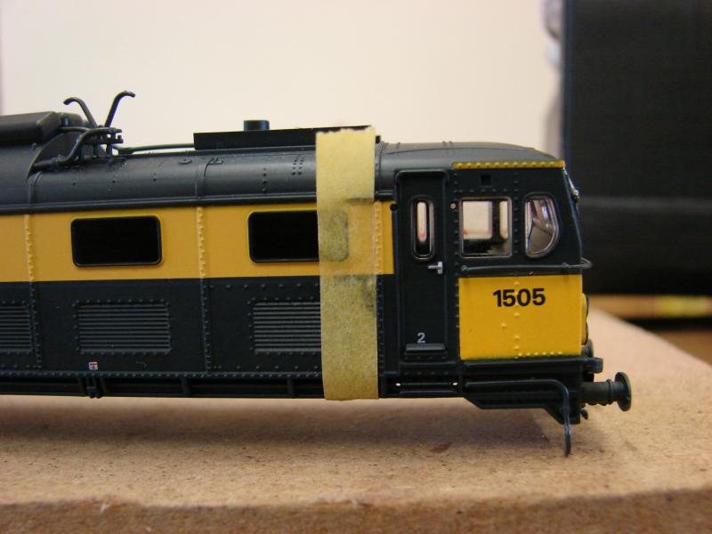

De 1505 heeft zijn pimpbeurt gehad. Dankzij het duidelijke verslag van Manuel en Chris, was het aanpassen van de loc prima te doen.
Wat heb ik aangepast?
- Koperen stroomafnemers vastgezet aan de draaistellen door de kunststof nokjes waar de stroomafnemers in hangen, even aan te tippen met de soldeerbout.
- Koperen stroomafnemers zwarten
- Wielen bruinen
- Vulringen tussen draaistel en locframe verwijderen
- Grijs aanbrengen op de gele band naast de cabinedeuren
- Raamlijsten zwarten
- Ruitenwissers met zilver aanzetten
- Handgrepen aanbrengen
- Luchtslangen en trekhaak front aanbrengen
- Frontseinen geel maken
- Isolatoren onder de stroomafnemers vervangen voor kleine exemplaren
- Ovale buffers aanbrengen.
Al met al behoorlijk wat aanpassingen, maar nu is de 1505 wel geheel naar mijn zin:

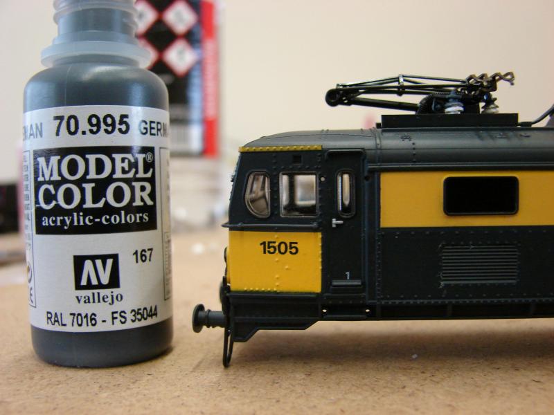

De gele band heb ik even afgeplakt voordat het stukje geel naast de cabinedeur grijs werd geschilderd. Manuel tipte om Vallejo 70.995 te gebruiken. Een perfecte keuze als je het mij vraagt!
Dit is dan het resultaat na het schilderen.

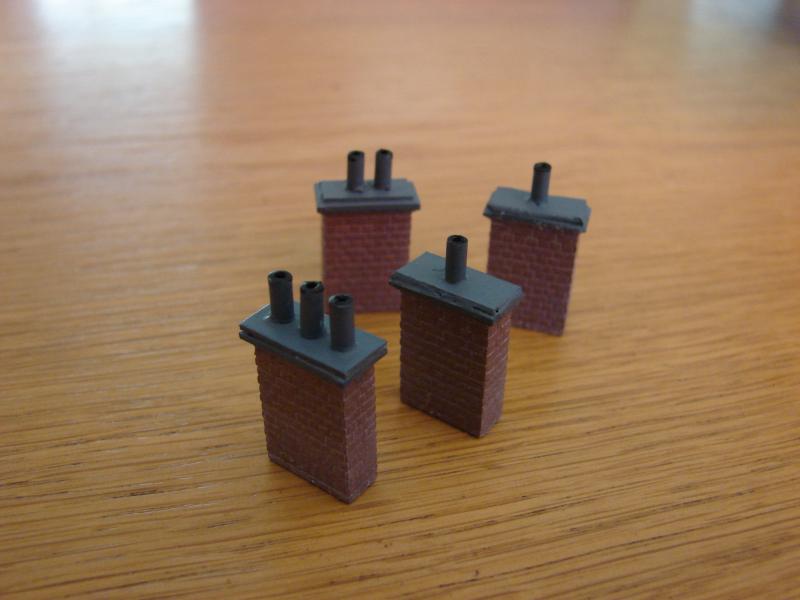

Ondertussen ook een klein beetje verder gewerkt aan het station. Allereerst werden de schoorstenen aangepakt. Ik ben helaas vergeten om een origineel te laten zien, maar bovenop de schoorstenen zat een ruimte met vier openingen en dan een soort dakje. Dat deel werd van de schoorstenen gesneden en er kwamen een, twee en bij een schoorsteen drie pijpjes op te staan.
De schoorstenen moeten alleen nog wat vervuild worden met zwart.

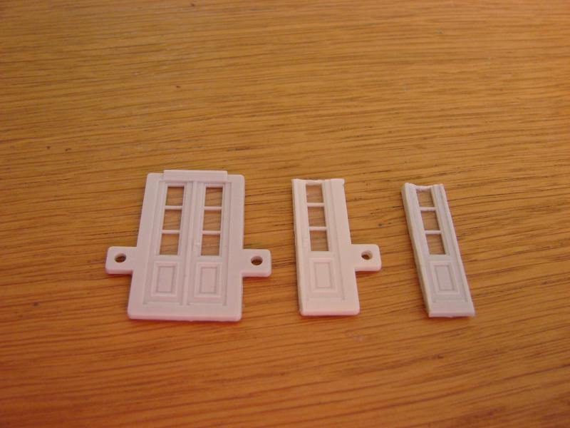

Om het gebouw wat meer tot leven te laten komen, wil ik een paar deuren open zetten. In de rechterzijvleugel komt een bloemenstalletje en een stationskapper. Bij het bloemenstalletje wil ik beide deuren open zetten en wat emmers met bossen bloemen buiten zetten. Bij de kapper moet een deur open. Omdat Kibri het glas al achter de deuren heeft geplakt wat zonder de deuren te beschadigen ook n iet los te krijgen is, is het geheel een aardig dik pakketje wat doorgesneden moet worden. Maar door het mes rustig en zonder veel kracht steeds door de snede te halen, kun je uiteindelijk wel een deur los snijden. De bovendorpel moet ook los, want die moet natuurlijk op zijn plek worden gelijmd. Hieronder het voorlopige resultaat.
De linker deurpartij is het origineel. In het midden ligt een deur die al geheel klaar is en bij de rechterdeur moet de zijkant met het nokje met gaatje nog weggesneden worden. Ik gebruik twee deurpartijen om van elke een deur los te snijden. Hierbij houd ik bij beide deuren de strip die in het midden van de deurpartij zit in tact, omdat de deur zonder deze strip anders wel erg ielig wordt. Om dat de deuren in het gebouw naar binnen open draaien zie je daar straks toch amper wat van.

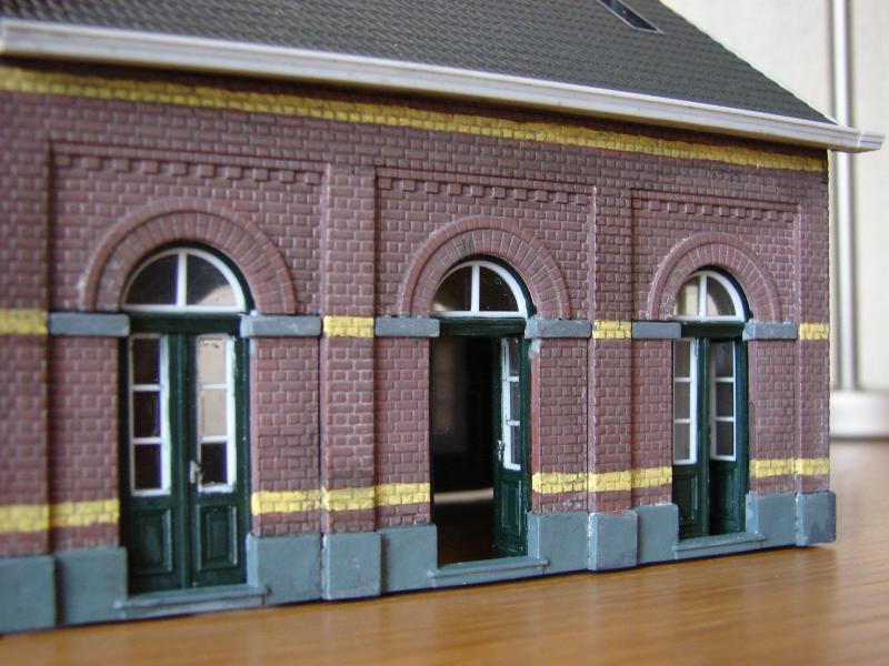

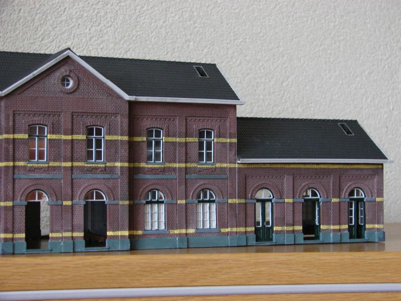

Dank je Jaap. Kijk en na een uurtje fröbelen heb je dan dit:
Uiteraard moet er nog een interieurtje in en zo, maar voor nu ben ik dik tevreden dat ik nu toch wat deuren open heb staan.

Geweldig Jeroen, mijn complimenten
