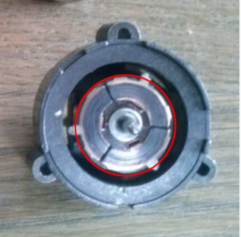

die collector heel voorzichtig met een wattenstaafje met wasbenzine schoonmaken
Kan iemand uitleggen welk onderdeel op het foto'tje de collector is? Alvast bedankt.

Het schijfje in de rode cirkel:
Koolborstels en veertjes zijn los te koop bij vrijwel elke modelspoorwinkel.
Thanks. Ga ik volgend weekend mee aan de gang denk ik. Deze week even weinig tijd.
