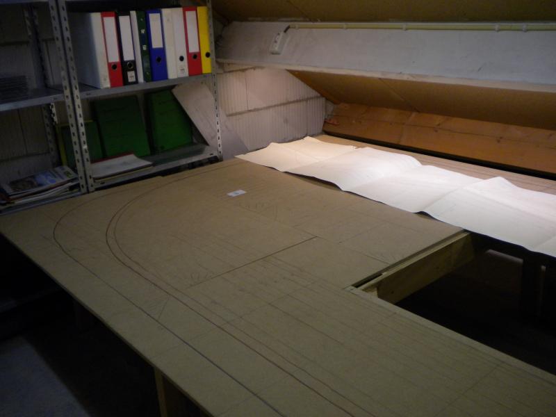

Goedemiddag modelspoor Vrienden.
Mijn Modelbaan (dat houten gevaarte) is tekening vrij.
Dit zijn de stapel tekeningen of een stapel behangpapier.
Nu ga ik eerst maar eens stofzuigen en opruimen.
En dan ga ik de sporen uit tekenen. Zodat weet waar ik me toegangsgatten in kan maken.
Ik wil er wel bij kunnen komen, als er wat mis gaat. (wat ik niet hoop, maar toch)
Groetjes Sebastiaan

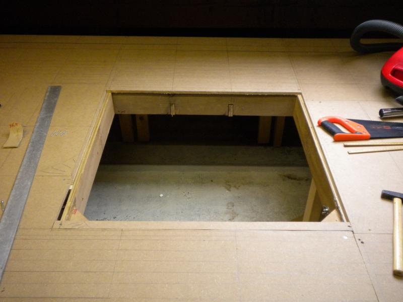

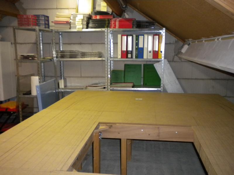

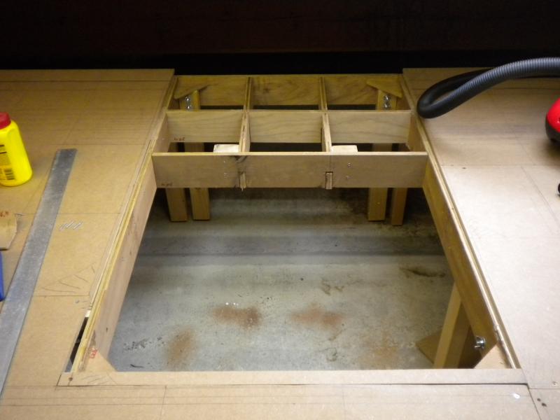

Hallo Allemaal.

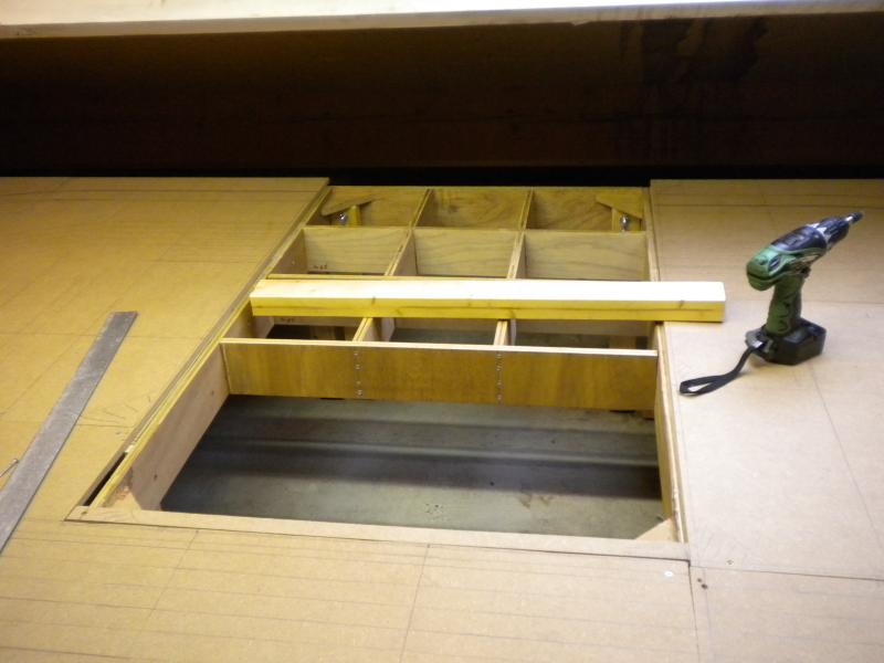

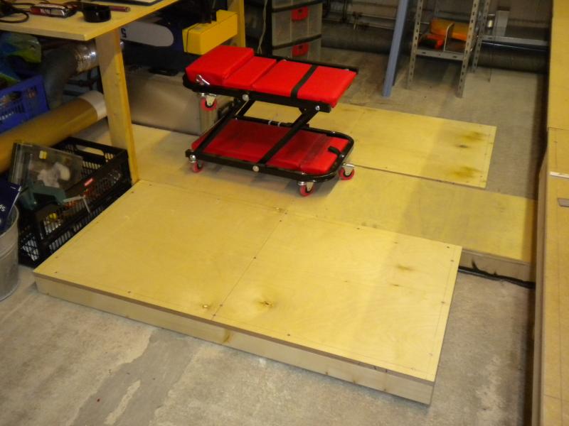

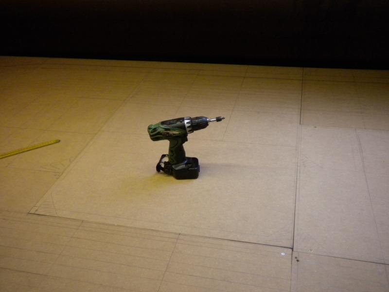

Ik heb een gat gemaakt in de model baan. Zo dat ik er bij kan. Hier de foto's.
Waar de schroefmachine op staat, dat is de plaat die er uit gaat en verkleint word.
Waar de balkje ligt, dat gaat ook weg.
Dat gedeelte heb ik nu weg gezaagd en ondersteunt door 2 stukken hout.
En de plaat waar de sporen op komen weer op de oude plek. maar nu een stuk kleiner.
Nu kan ik er bij komen.
Handig is van een legen modelbaan is. Dat je al je hout en materiaal er op kan leggen.
Want ik moet bij de verwarmingsbuizen wezen. En die liggen achter me opgeslagen materiaal. dus alles op de modelbaan.
Handig he?
Groetjes Sebastiaan

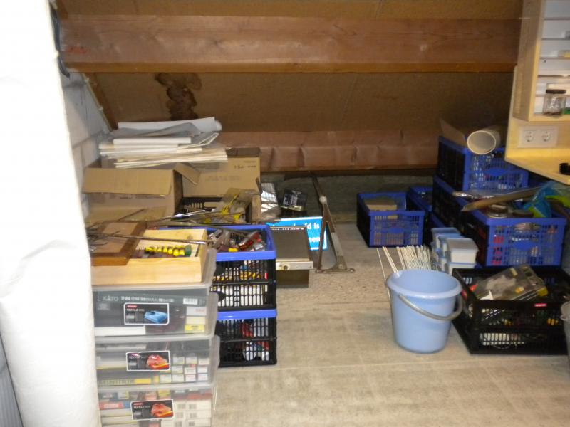

Hallo Allemaal.
Ik ben er weer. YES
Na de 6de Oktober 2014 was ik druk en een verbouwing van mijn huis. Slaapkamers vernieuwd, kozijn van de dakkapel vernieuwd. Druk met mijn werk. En ga zo maar door.

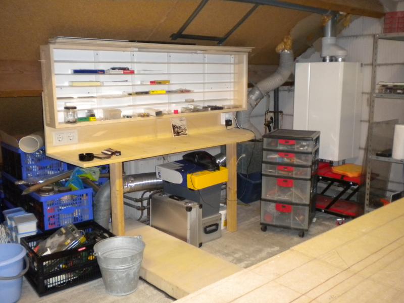

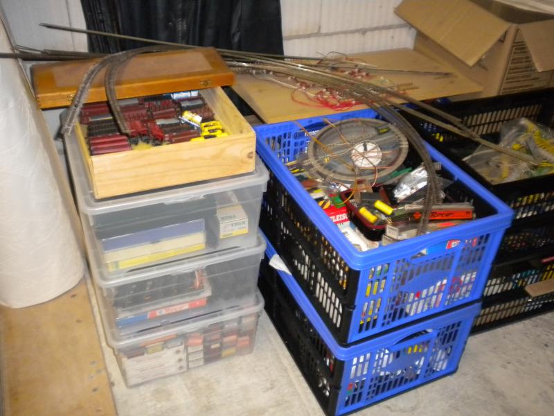

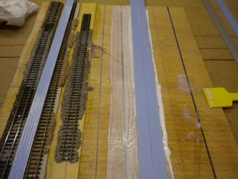

In Oktober heb ik meestal (bijna altijd)vakantie. Eerst heb ik in deze vakantie, het huis goed opgeruimd. Ben naar Miniatuur Wunderland Hamburg geweest. Ik heb daar een Piko 2297 gekocht in een modelspoorwinkel Zuge und Mehr. Heel leuk winkeltje. Toen begon het weer te kriebelen. Bij thuis komst eerst kratjes gehaald en andere kisten om de zolder eens goed op te ruimen en beter in te delen. Want een goede werkplek is een schone werkplek. Na het opruimen en schoonmaken ziet het er zo uit.
Na dat ik alles netjes heb opgeruimd en schoongemaakt.
Kan ik eindelijk beginnen. Yes.

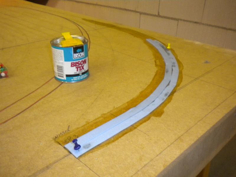

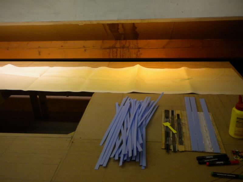

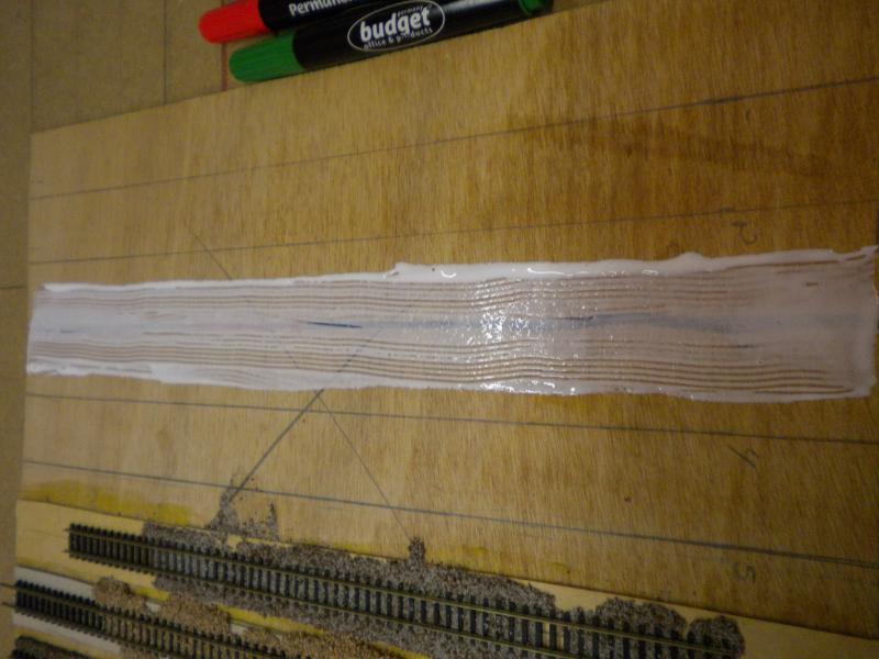

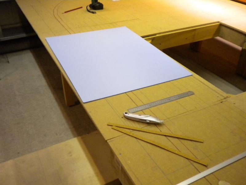

Ik heb verleden jaar al blauwe ondervloer panelen gekocht en nu aan de brokken. Ze zijn van Dat zeg ik.

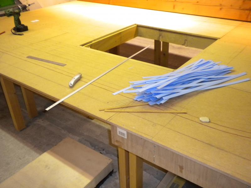

Dan de kurkstrook opmeten. Hoe breed ik een strook moet snijden.
De strookjes worden 14 mm breed. Met een aluminum latje over de breed van het paneel leggen en snijden maar.
Geef geen druk aan je mes, maar losjes er over heen. snij het in 2, 3 of 4 keer.
Dan na een half uur heb je deze hoeveelheid.
Dan gaan we los. kuch kuch.

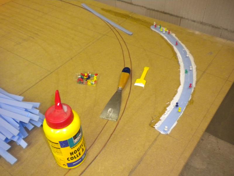

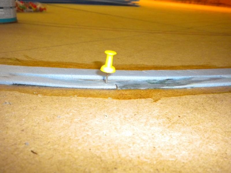

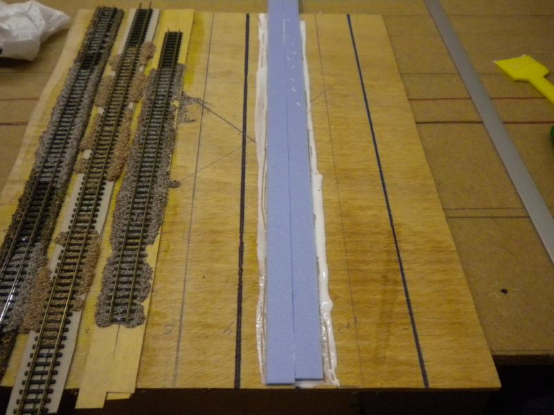

Met bizon over de getekende lijn heen strijken en plakken maar.
Ik heb pinnetjes in de strookjes gestoken. Zodat het in de bocht blijft liggen.
Maar na een tijdje zie ik dat de bizon de strookjes helemaal op vreet.
Ik had het wel verwacht. Maar toch proberen.
Dan maar met houtlijm. (wat me al werd aan geraden. Zelf door mijn Vader)
Maar ik een klein beetje te veel houtlijm gebruikt. Waardoor ik de potloodlijn niet meer zag.

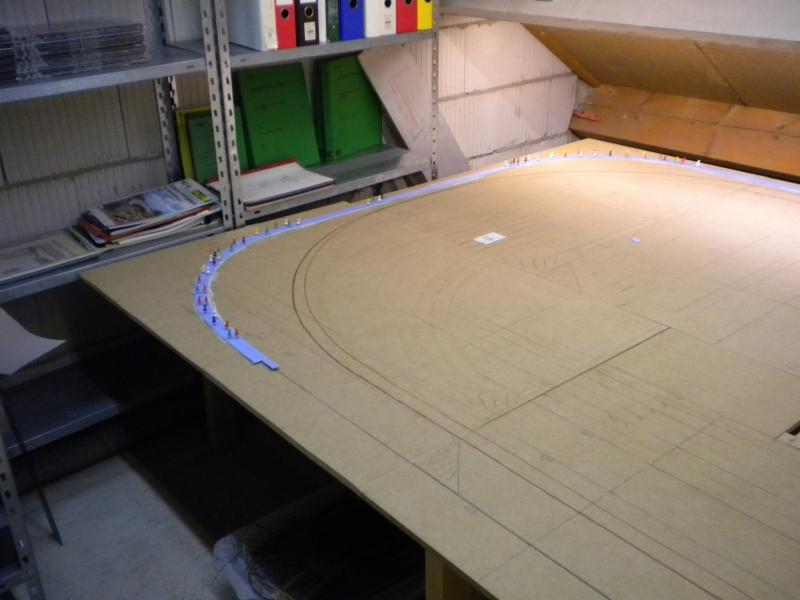

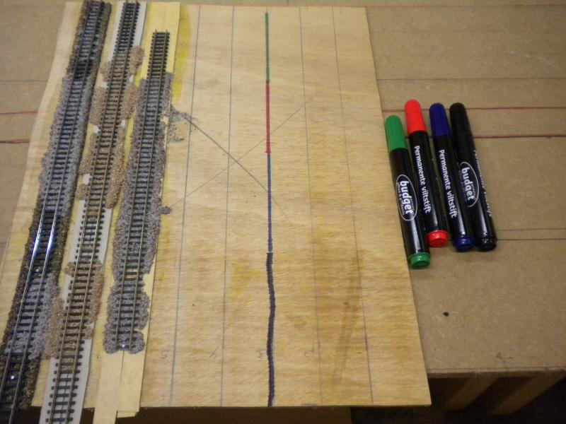

Dus met goed geluk neer gelegd. Mooie aan houtlijm is dat je het wel nog ietsjes kunt verschuiven. Met pinnetjes op zijn plek houden. Dan maar eerst een proef stukje maken. Met 4 kleuren stiften op een voorbeeld plankje.
Houtlijm er over welke schijnt door de houtlijm en iets minder lijm gebruiken.
Groen en rood vallen bij mijn gedachten af. Dan blijven zwart en blauw over.
Dan nog een keer proberen, maar dan met zwart en blauw.
Het is goed te zien door de houtlijm. Dus voor mij word het blauw. Dan op de baan.

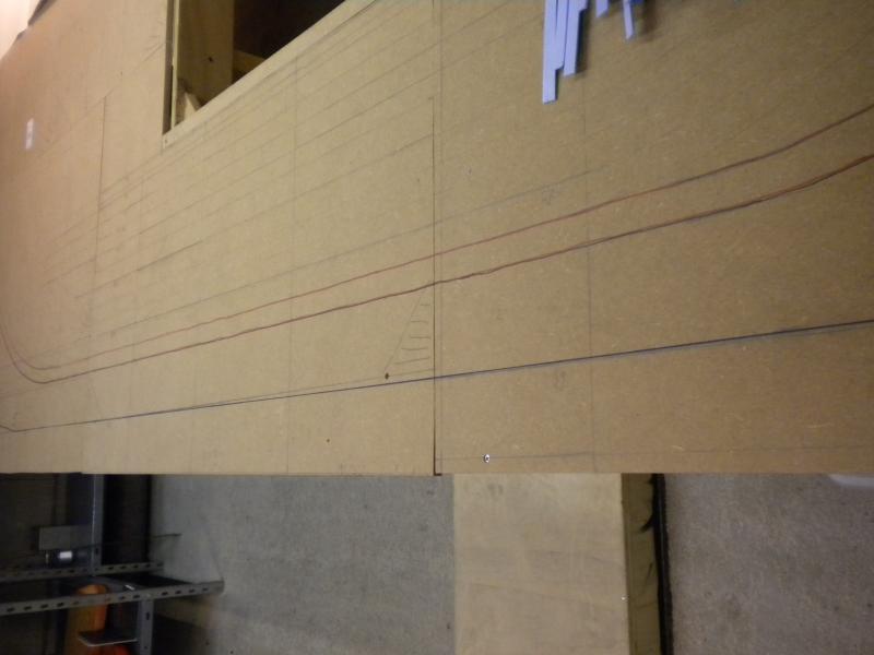

Van de rode lijnen, moet je niks van aan trekken. Dat zijn oude lijnen.

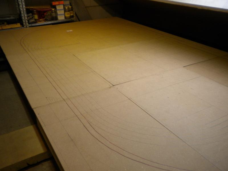

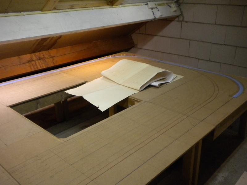

Behang er bij gepakt. Daar had ik het baanplan op getekend. Hoe zat het ook al weer.

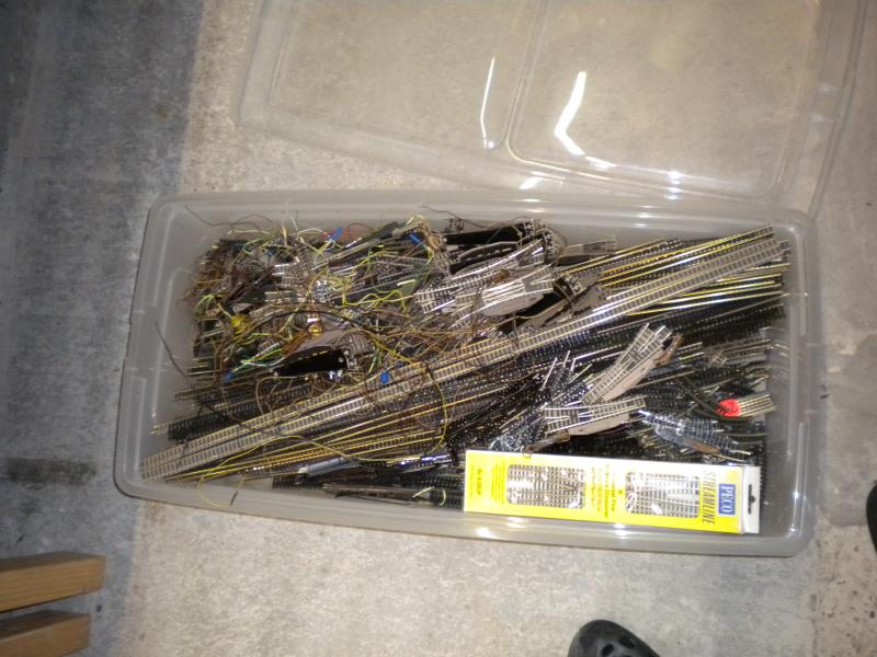

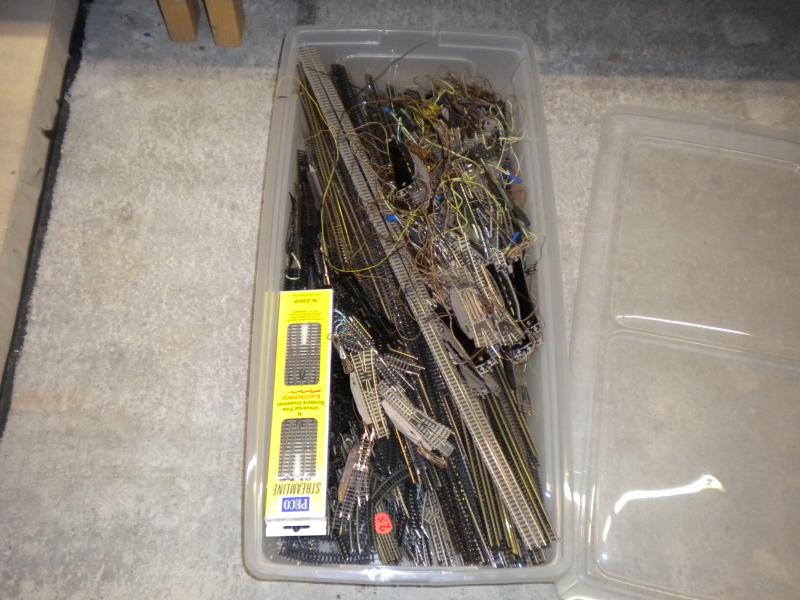

Daarna de kist met sporen en wissels er bij gepakt en de wissels er uit gehaald. En gelijk tegen mijn zelf. Die wissel moet ik eerst eens schoonmaken. Opgezocht op het forum. (dit was gisteren en vannacht).

Hout wat niet meer los hoeft lijmen met D3. Rails, ballast, blauwe plaat lijm ik met D2. Dat is nog los te maken als je het inweekt met een vochtige warme doek

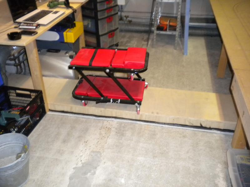

Ik kreeg al een beetje de kriebels toen ik de foto's zag. Doet mij herinneren aan de tijd dat ik Vlaardingen woonde en mijn baan op zolder had liggen. Om een beetje rijlengte te krijgen moest ik naar een halve meter hoogte. In het begin was het niet zo'n probleem om iedere keer ruggelings onder de tafel te schuiven, maar na verloop van tijd(jaren) ging ik er steeds meer een hekel aan krijgen, zeker bij het storings zoeken. Krijg er nog pijn in de rug en nek van als ik er aan denk.
Maar ja je moet roeien met de riemen die je heb.
Sebastiaan1201
Berichten: 283
Ik spoor niet.
Re: Ik maak een mooie fantasiebaan in N.
Reactie #54 Gepost op:
26 October 2015, 21:34:06 »

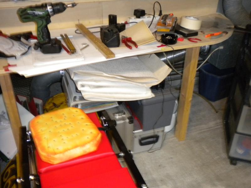

Ik heb dat ook in mijn achter hoofd. Rug pijn en dergelijk. Maar ik heb een zo'n rol/lig stoel. Zie plaatje boven.
Ik kan mijn baan niet hoger krijgen. Zonder de 2 schaduwstations te kunnen krijgen. Want ik zit met een draagbalk van het dak. Die kan ik niet verplaatsen. Een nieuwe dakkapel er bij is ook een hoop geld. (Ik zou het wel willen
Maar later, later. wil ik modules maken. Maar dat is later.
Gr Sebas

Dit heb ik van hout gemaakt.
En beetje prettig zitten mag wel. Zonder er elke keer van af te vallen.

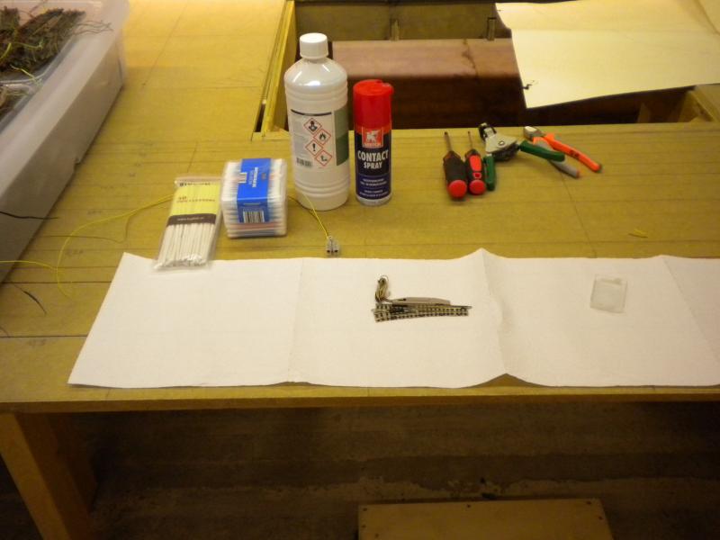

Ik heb met de strookjes van de vloerpanelen rond gegaan. Ligt nu te drogen. Ik ben gestopt waar een wissel moet komen.
Maar ik ga eerst mijn wissel die los lagen in de doos schoon maken.
Tips heb ik gevonden op de Beneluxspoor.
Het kroonsteentje? Daar staat spanning op, om de wissel te testen of hij nog wel om wil.
Gr Sebas
