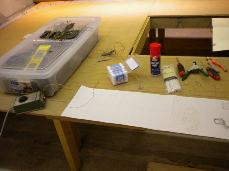

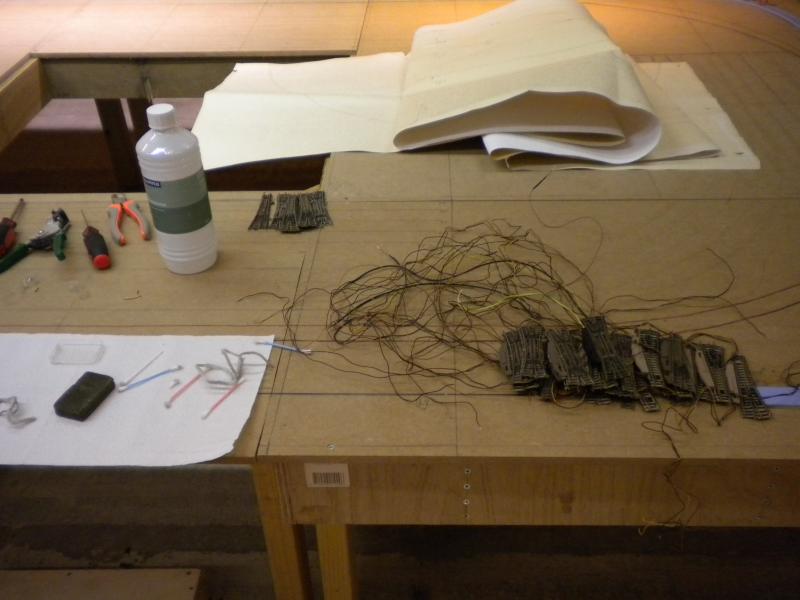

Mijn bevindingen met het schoonmaken van de wissels.
De plaatjes aan elkaar bekijken.
Het stapeltje oud ijzer (rechts de wissels)
Die heb ik schoongemaakt en getest.
De aantal wissel rechts van de fles wasbenzine.
Die wissels willen niet goed om gaan of helemaal niet. Die krijgen later nog een betere onderzoek van waarom en is er nog iets aan te doen.
De aandrijvingen boven het doosje met wattenstaafjes.
Die doen het niet goed of helemaal niet meer. Ik weet nog niet of ik daar een onderzoek wil aan wagen.
Wissels op de railskist.
Die moeten nog gedaan worden.
Tot nu mijn conclusie wat werkt en niet.
De wattenstaafjes werken niet prettig. Als ik de wattenstaaf in de wasbenzine dop. En er mee aan de gang gaat. Dan pluist de watten uit elkaar en blijft over al achter hangen.
De pijpragers (pipe cleaners). Dat werkt lekker en je kunt er meer wissels mee schoonmaken.
Dat stapeltje wat je zag, heb ik 3 pijpenragers gebruikt. En dat voor 1,50 Euro. Niet duur.
Gr Sebas

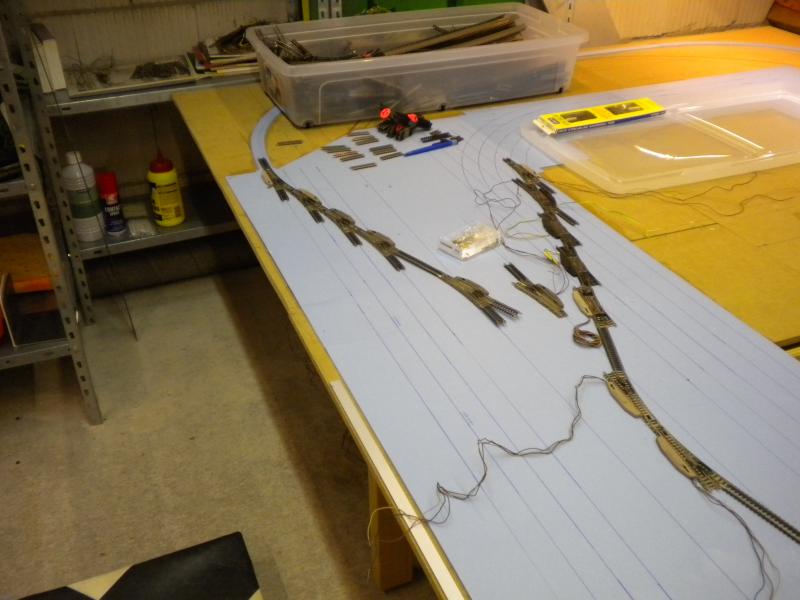

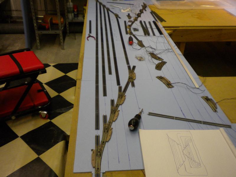

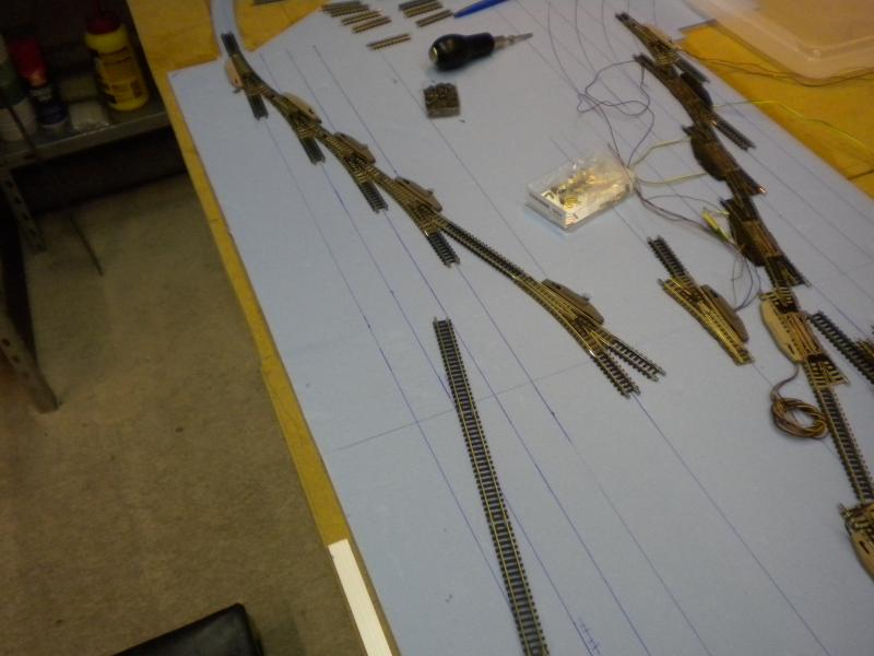

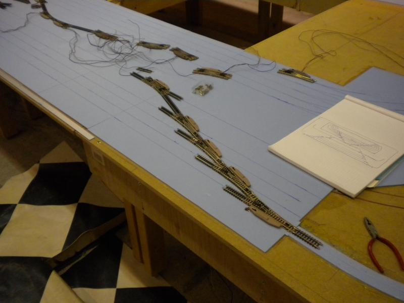

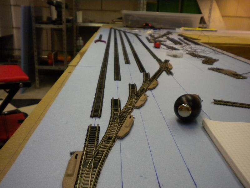

Ik heb de wissels uit gelegd en ik hoopte dat ik alle wissels had, voornamelijk Engelsmannen.
Ik had een Minitrix Engelsman apart gelegd. Ik wou het eerst met alleen maar Fleischmann wissels doen.
Kwam ik er 4 te kort. Nu wist ik heb in het verleden wissel gekocht van een club genoot. Was even zoeken.
Maar 3 engelsmannen gevonden
ik heb er 4 nodig. Oja die ene die ik apart heb gelegt.
Dit is dan het risultaat.
Nu ga ik bekijken waar ik die vloerpanelen moeten komen.
Gr Sebas

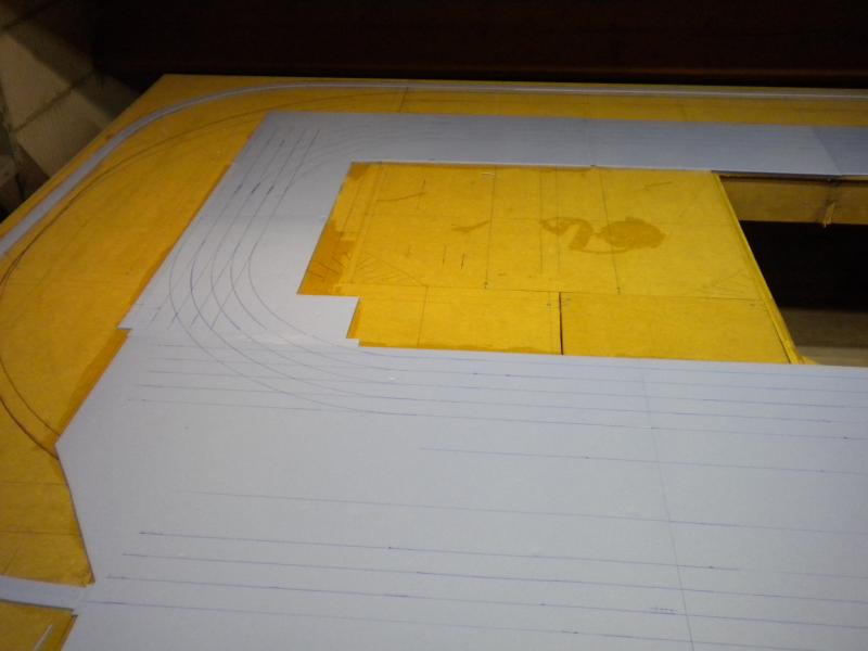

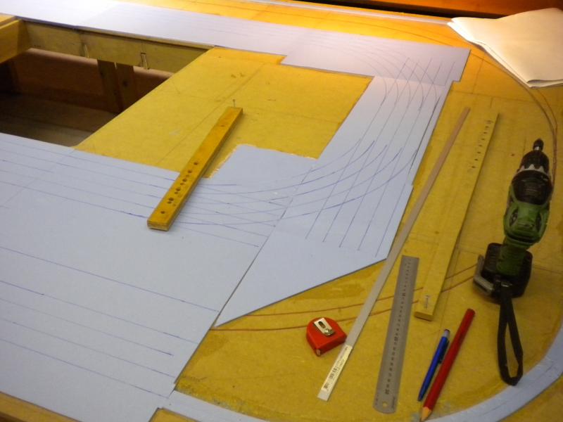

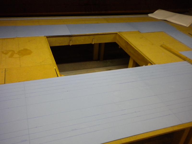

De Helft van de vloerpanelen heb ik geplakt en op maat gemaakt.
Gr Sebas

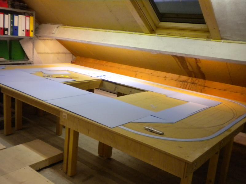

Ik heb de vloerpanelen vast gelijmd.
Ik zat me vannacht te bedenken over de verhoging waar ik met me rol lig/zitstoel op sta.
Ik heb nog zeil ergens liggen. Misschien is dat groot genoeg en ik stoot minder tegen de opstanden randen van de houtenzij panelen (die op de grond). Yes zeil was groot genoeg. Ik met nietjes vast zetten. Dat werkt mooi.
Maar nu is de nietpistool overleden. Hij doet het niet meer. Dat wordt wel een keer een nieuwe. zo als ik zie. Krijg ik hem niet zo maar open.
Laat maar lekker zitten, voordat ik me zelf heb gestoken met het proberen te openen.
Zo ziet de vloeren verhoging nu uit.

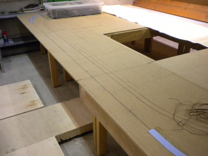

Zo nu verder met lijnen aftekenen op het blauwe vloerpanelen.
Zodat ik dadelijk kan beginnen met Rails leggen.
Gr Sebas

28 October 2015, 19:59:41 »

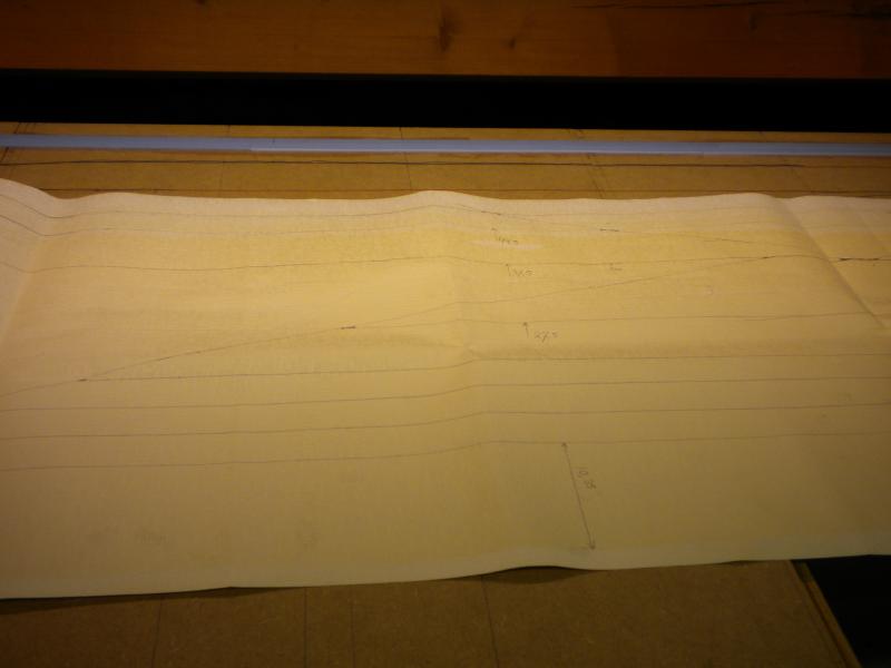

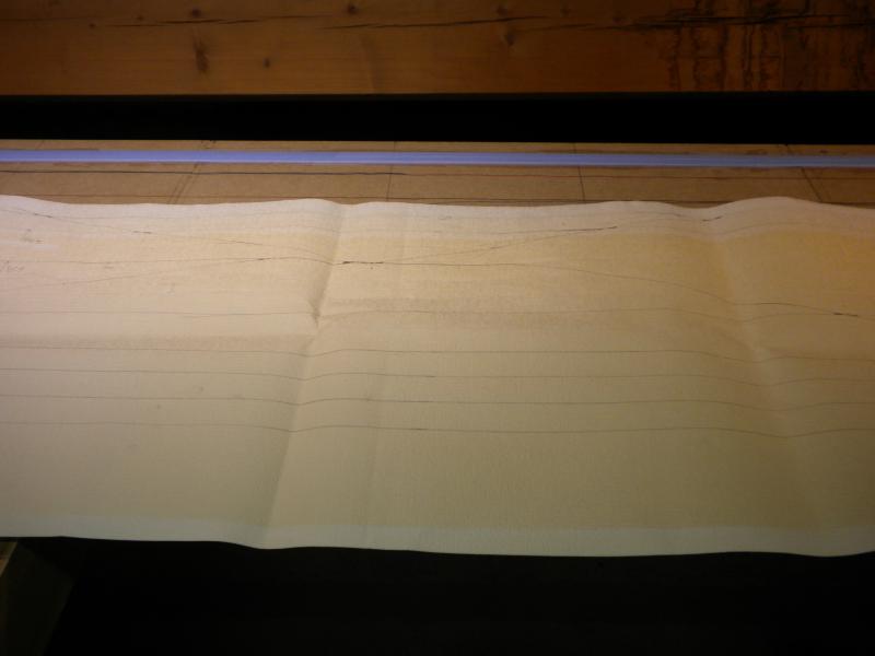

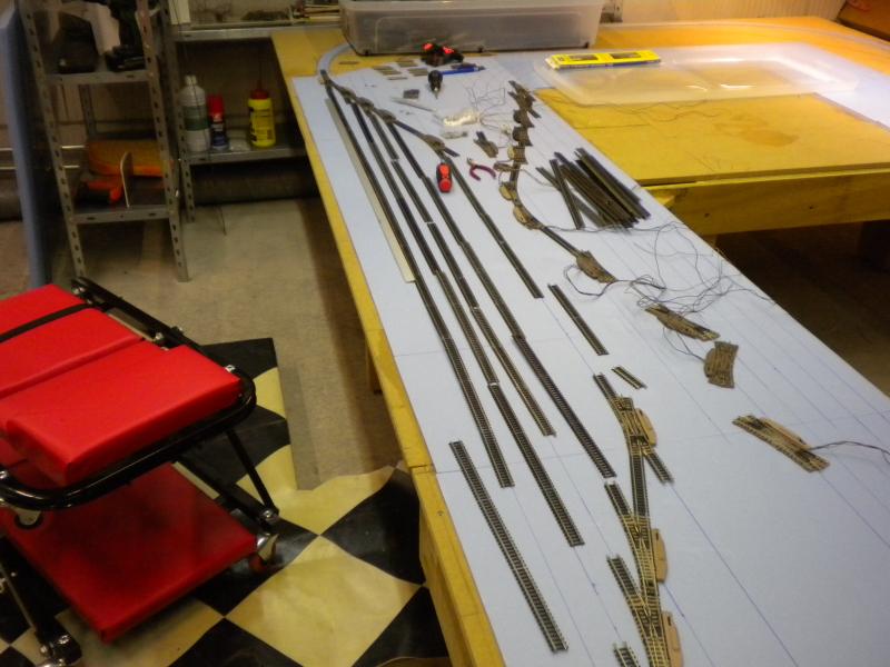

De afgetekende sporen op de blauwe vloerpanelen heb ik af getekend.
Ik hoop dat het een beetje duidelijk is. Anders vraag je maar.
Ik begin dadelijk met rails en wissels leggen. Mijn beginpunten is waar de enkel spoor bij de grote panelen aan komen.
Voor andere gegevens waar alles komt te liggen. Haal ik van mijn behang tekening.
Nu even eten en formule 1 kijken.
Gr Sebas

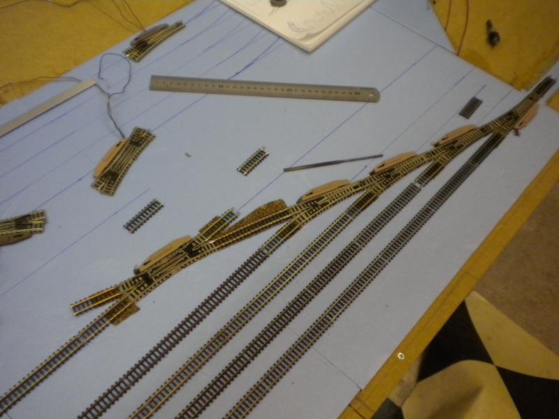

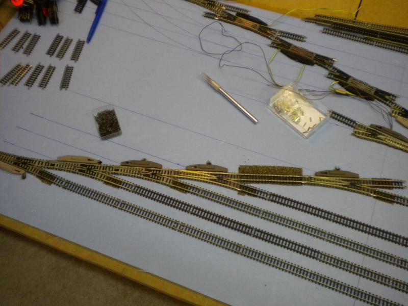

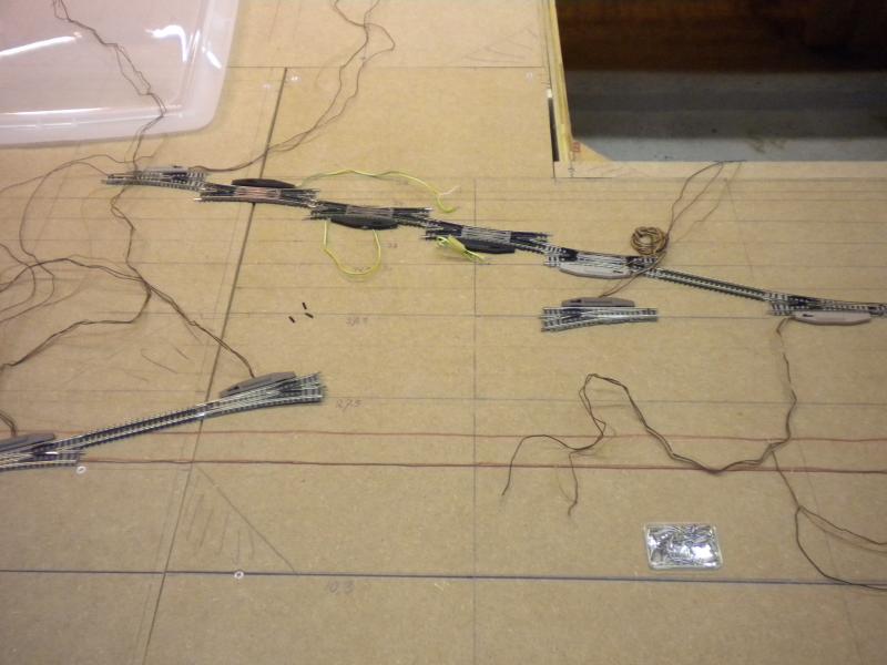

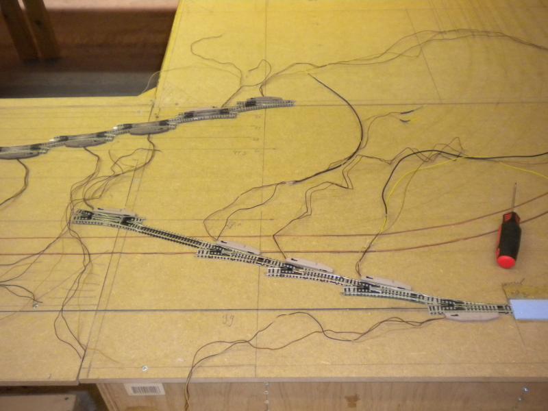

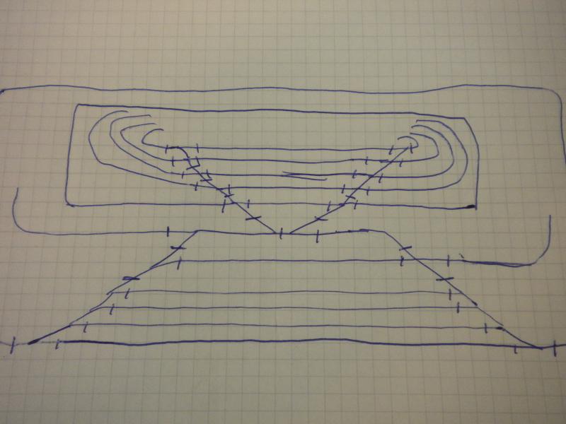

Ik heb de eerste paar wissel liggen. Ik heb er ook isolatielassen aan gezet voor de detectie. Maar dat is pas voor later.
Gatten geboord voor de draden van de wissels. Ik ga zo de wissels vast zetten met spijkertjes. Dan de eerste 5 sporen rails leggen.
Ik heb een klein tekeningentje gemaakt van de baan en waar de isolatielassen komen.
Nu zijn de lassen op. Ik had wel nieuwe gehaald op Eurospoor. Maar die lassen zijn ander merk. Want de lassen die ik gebruikt heb zijn van Fleischmann, die werken het prettigste.
Ik zie dat ik bijna alle wissels lassen heb. Alle kanten. Dat staat niet op het tekeningentje.
Ach zo doe je in eens weer wat anders dan de je het getekend hebt.
De sporen die rond lopen krijgen midden in ook een isolatielassen. Zo dat ik 2 blokken krijg per spoor en 2 detectie blokken.
Gr Sebas

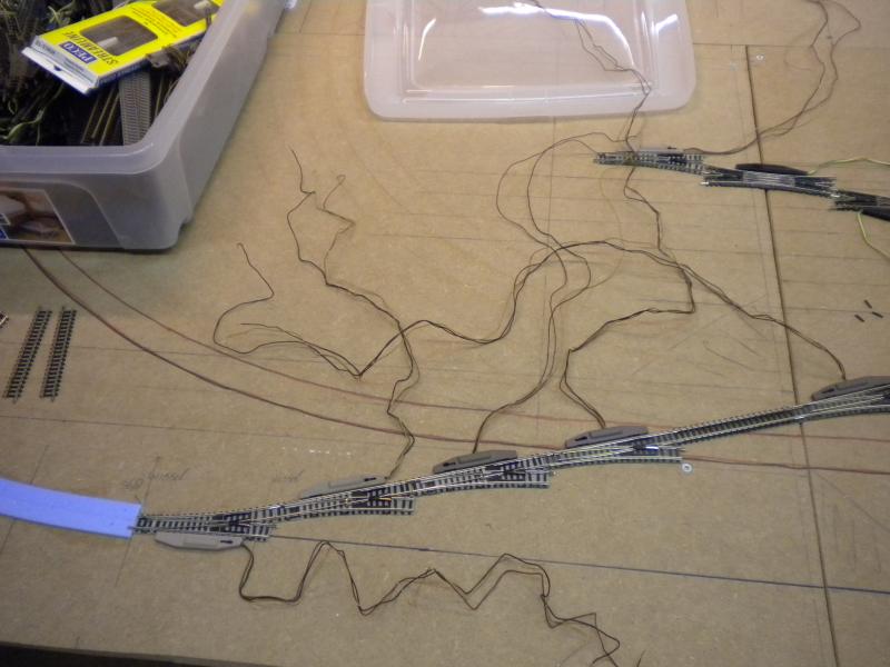

30 October 2015, 00:07:41 »

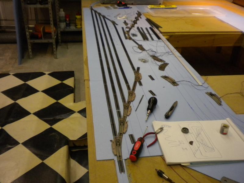

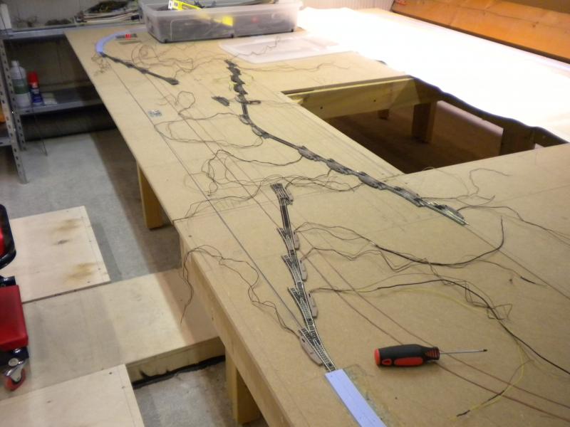

Ik heb een mijlpaal bereikt.
Ik heb de eerste 5 sporen aangesloten aan wissel wissel.

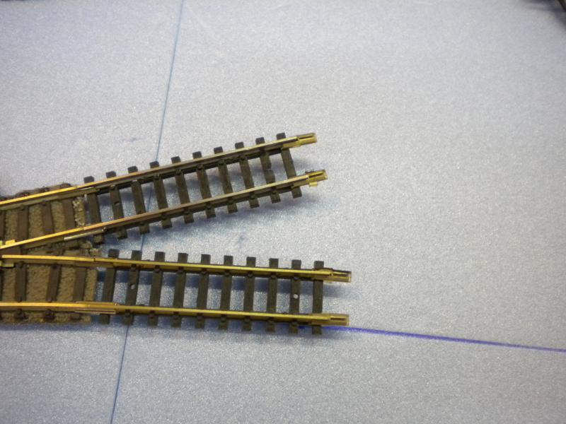

Met plaatsen van een tussen stukje. Dat wou maar niet lukken. Wat bleek? Er zat nog een lasje aan die spoorstaaf. Dat had ik helemaal niet gezien. Lasje weg gehaald en toen ging het wel.

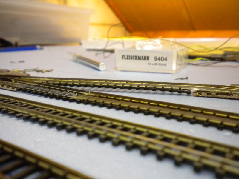

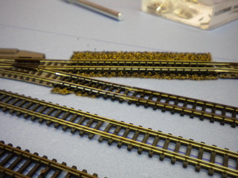

Het stukje spoor tussen de wissel vond ik los liggen. Het veerde, vreemd. Ik eens goed en zag dat het stukje spoor lager maakt is dan de Fleischmann wissel. De Fleischmann wissel is 4,6 mm hoog en het stukje spoor 3,6 mm hoog is.
Daar moet ik eens nog wat aan doen. Even denken wat ik er onder leg.
Op de voorgrond van de foto zie je ook het hoogte verschil goed. Het spoor moet daar een klein stukje klimmen.
Maar ik merk ook iets aan mij zelf. Dat het dicht bij bekijken wazig wordt. Tijd voor een bril denk ik. Morgen maar eens naar de oog specialist.
Gr Sebas

30 October 2015, 01:02:05 »
Het hoogte verschil heb ik op deze manier opgelost.
Nu van dicht bij.
Gr Sebas
