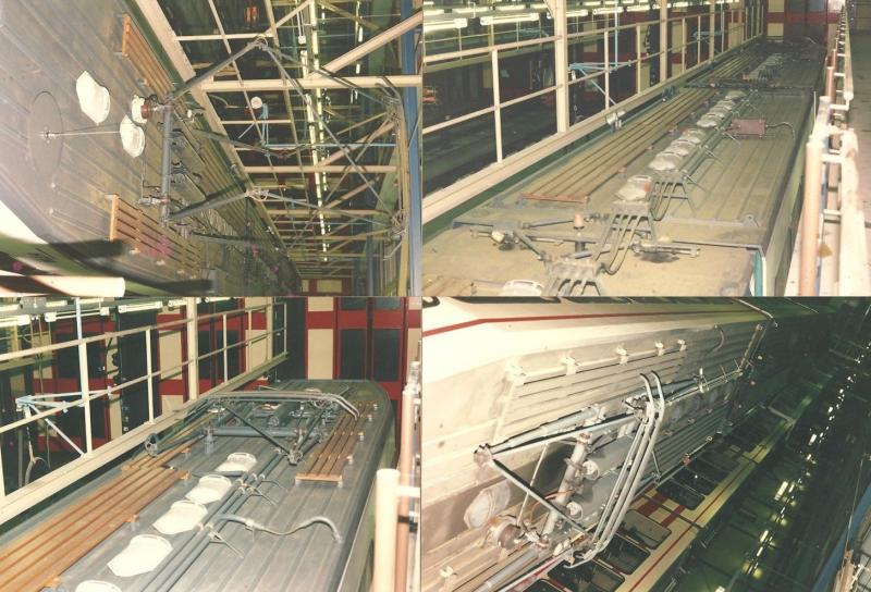

Gevonden! Op deze foto zie je duidelijk dat het 'hoge' dak vanwege de filmkast doorloopt tot de rand van het glas van de zijruit bij de bestuurder.
Aan de andere kant is die rand de rand van de 1e deurgroep.
Daarna moet het model volgens mij helemaal goed zijn.

Mitchell, na lang zoekwerk heb ik nu voor jou volgende foto's:
De dakrand is hier dus 'gevouwen' om de lijncijfer kast, welke kleiner is dan de filmkast aan de voorkant.
Voor wat ik zo zie, is die rand een soort U 'profiel' op zijn kop.
Nogmaals dank voor alle moeite die je al hebt gedaan. Ik hoop dat je die kleine weiziging nog door wilt voeren.
Ik doe het jou niet na, ik heb geen flauw idee hoe ik zo'n tekening moet maken voor een 3D printer om dat te kunnen printen.
« Laatst bewerkt op: 18 November 2013, 22:25:04 door Bommeldam »

« Reactie #83 Gepost op: 18 November 2013, 23:54:43 »
Hebben jullie hier ook wat aan?

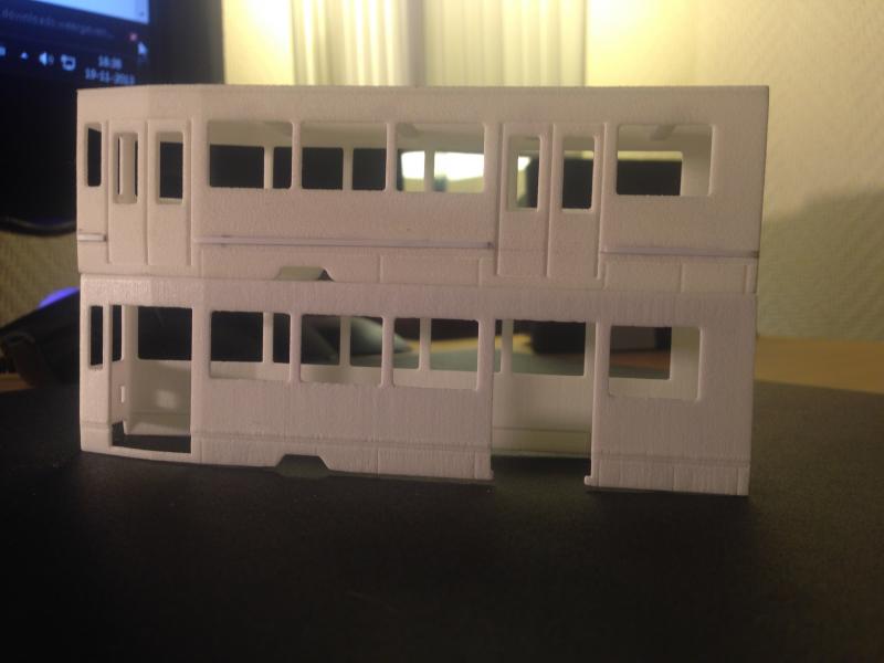

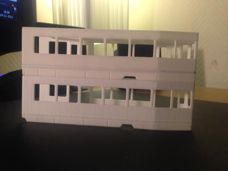

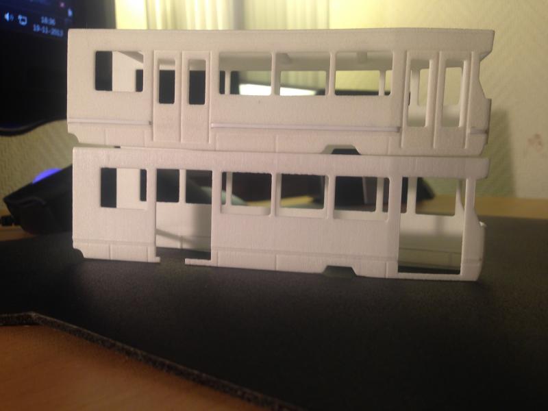

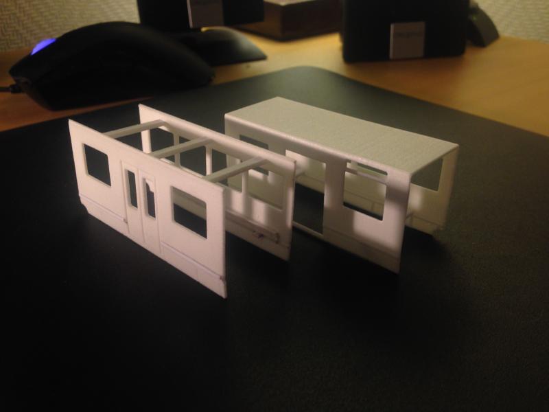

Goedeavond,

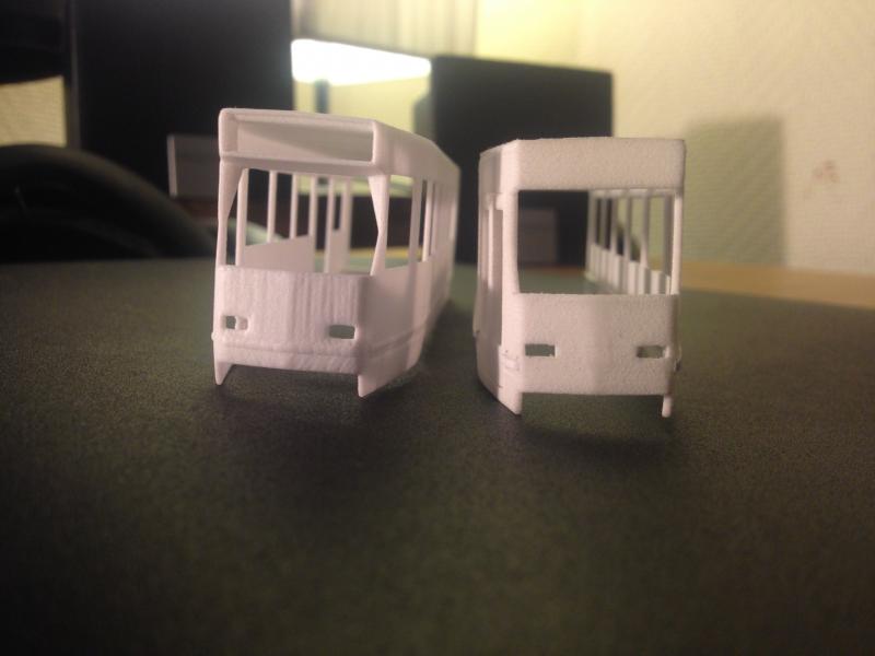

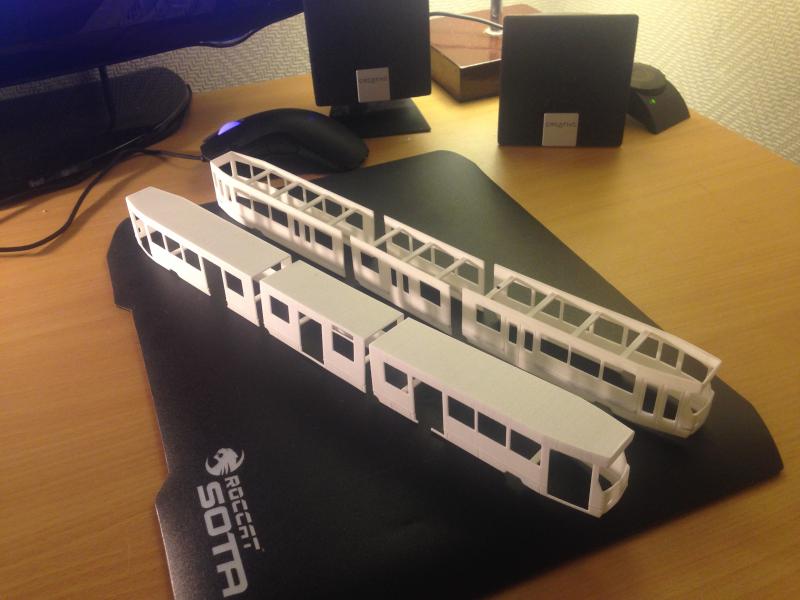

Vandaag heb ik versie 2 van de GTL kappen ontvangen van Mitchell. Hij vroeg om een ongezouten mening, dan kan hij die krijgen.
Ik heb vergelijkingsfoto's gemaakt van de verschillende kappen, per sectie. Het enige dat niet bij de kap van versie 1 hoort zijn de stootranden, deze heb ik immers al geplakt.
Allereerst het grootste verschil: De kappen voelen veel minder 'korrelig' aan, doordat deze versie meteen gepolished is. Dat voelt fijn aan, maar heeft toch een aantal nadelen meegebracht die ik later zal bespreken. Ik adviseer dan ook de kappen in NON-POLISHED te bestellen, en zelf het een en ander te schuren.
Overzicht en algemene veranderingen
Aan de lengte is niets verandert, deze is immers ook prima. De onderstelhoekjes, zoals ik ze nu maar even noem, zijn nu correct geplaatst en bieden nu op de juiste wijze ruimte voor de 'sleutelkastjes' in de bougies.
Om printtechnische reden zijn er nu aan de binnenkant op de hoogte van de wielstellen spijltjes aangebracht. Deze móeten verwijderd worden zodat er een onderstel geplaatst kan worden. Wat op zich jammer is (want je betaald er wel voor, al is het weinig.) Misschien is het beter om deze geheel te verwijderen (dat ging immers bij de eerste versie ook goed) of op een meer strategische plek plaatsen, bijvoorbeeld in het midden (indien mogelijk, kan niet bij C-Bak)
In deze versie zijn de deuren verwijderd op verzoek van velen om de verschillende versies van deuren in te kunnen zetten. (Er zijn er immers 3; de eerste klapdeuren, de zwenk/zwaaideuren met glazen buitenkant en de zwenk/zwaaideuren zoals de voorste deurpartij is, alleen met kortere ramen). Wel is te zien dat het dak bij deze kappen al is gemaakt. Op zich mooi, maar persoonlijk vind ik het dak van de eerste versie het handigst, omdat je deze dan uit styreen kan maken en kan weghalen bij het bewerken van de binnenkant van de kap. Ook zijn de daken dan wat beter te maken; het plakken van de dakaccesoires is makkelijker, én het is een groot voordeel bij het spuiten van de kappen; geen gedoe met afplakken! Dus aan Mitchell: Wellicht is de oude versie qua dak beter, die spijltjes hadden de perfecte hoogte en waren super!
Overigens hierbij het eerste nadeel van de polished versie: de dakrand is zo goed als volledig verdwenen. Je zou hier weer een styreen reep voor kunnen aanbrengen, maar dat maakt het e.e.a. Natuurlijk nogal bewerkelijk en vereist een rustige hand (en wat centen voor die styreen reepjes!)

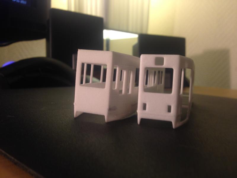

De A-bak
Goede veranderingen zijn te zien in de A-bak. Vooral de kop is lekker aangepakt. Het gat voor de koersrol is aangebracht en daaronder is dan ook een 'schot' voor gekomen. De kop ziet er hierdoor meteen een stuk 'volwassener' uit en meteen gelijkender.. Wel zou in dit stukje de aftekening van de voorruit wellicht aangebracht kunnen worden (Mitchell!) Dat maakt het inplakken van ruitjes wat makkelijker. (begrijp je wat ik bedoel? Anders pm!) Ook zijn er bij de voorruiten de schotjes aan de zijkant aangebracht, deze zijn erg netjes, en mede hierdoor lijkt de kop meteen al af.
Nadeel van polished: De bumper is nu rond afgeschuurd en niet meer kloppend. Deze zal ik dus volledig wegschuren en alsnog met styreen opplakken.

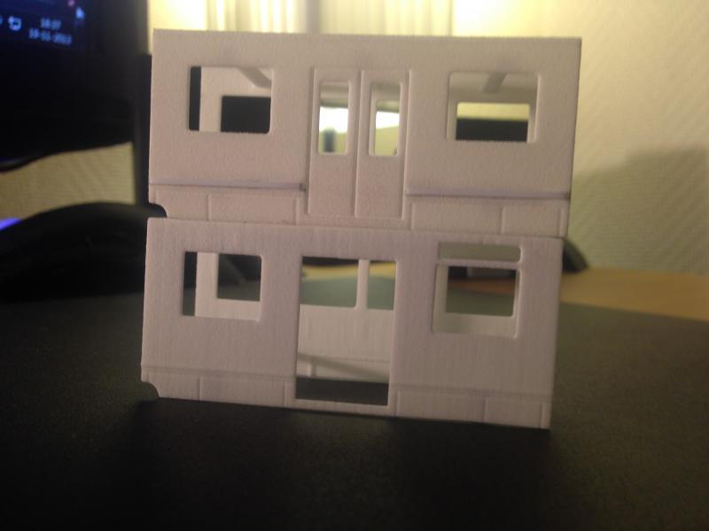

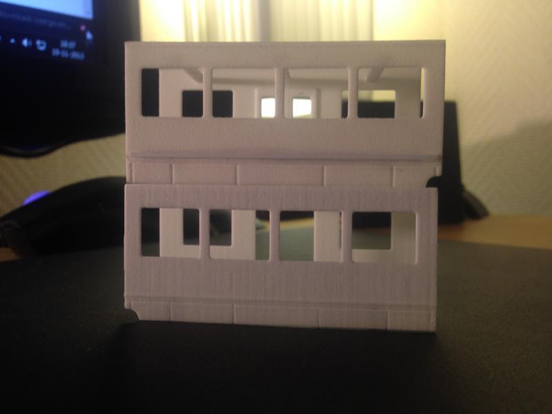

De C-bak
Hier is het minste veranderd. Boven het voorste rechterraam is nu de gevraagde koersrol-uitsparring netjes aangebracht. Ook zijn hier de onderstelhoekjes nu correct.

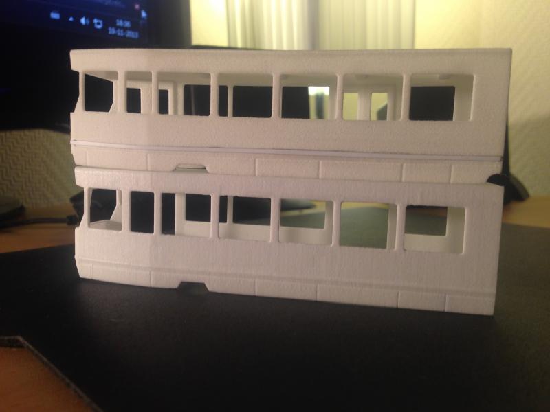

De B-Bak
Ook hier is voornamelijk de kop/kont aangepast: Er is nu een gat voor het lijnnummer en voor de sluitlichten/knipperlichten/remlichten/achteruitrijdlichten. Dat is uiteraard fijn en netjes, alleen zal het wat lastiger worden om de verlichting nu netjes te maken; het gat is erg klein en er horen in principe 4 verschillende lampjes in te komen. (Ik zal zelf alleen sluitlichten maken) Hierdoor moet je dus zelf even improviseren om dat netjes te maken. Ik heb zelf nog even geen idee, maar dat komt wel!
Al met al is het zéker een verbetering van de eerste versie, al zou ik zelf het dak liever zelf maken uit styreen. Verder is alles netjes. Maar dus nogmaals; als je deze kap bestelt; NIET IN POLISHED!
Zoals te zien op de foto's zijn een aantal deurtredes gebroken door het proces van polishen/schuren. En die dakrand... Ook worden de ramen lichtelijk afgerond en dat willen we ook niet. Dus gewoon in normale variant kopen (Immers ook de goedkope!) en zelf met een schuurpapiertje aan de slag!
Wat ik nu met de kappen ga doen weet ik nog niet, ik wil eerst met de andere kappen aan de slag. Misschien maak ik er nog 's een pekeltram van?
