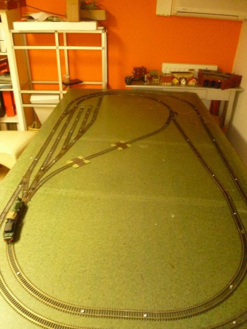

Arthur, ik denk het niet. Heb nu een foto en ik denk dat jullie nu wel zien wat er fout gaat
Hier een afbeelding van de baan, geen denderende foto, maar wel goed genoeg om te kijken wat er mis is.
We hebben een baan met een soort keerlus
Alles doet het tot dat ik het middengeelte met elkaar koppel.
Ik heb van alles geprobeert, van die keerlus overgangen er tussen gemonteert en van die rails isolators er tussen ik krijg die trein maar niet over dit stuk rails, wat doen we fout?
We horen het wel.
Bram en Patrick

Dat is niet een soort keerlus, dat is een keerlus. Je moet op dat diagonale spoor een volledig geïsoleerd stuk spoor maken dat groot genoeg is om een trein te bevatten. Dat stuk spoor moet je met schakelaars van stroom voorzien en wel zo dat de polariteit gelijk is aan het stuk spoor dat je verlaat danwel binnen wilt rijden. Je moet dus omschakelen als de trein op het geïsoleerde stuk staat.
Dat kan met schakelaars, maar er zijn ook automaten voor.
Zijn die overwegen soms onderdeel van zo'n Fleischmann keerlusset? Zo ja, dan zit in die overgangen een stroomonderbreking. Het stuk spoor tussen de overgangen krijgt nu geen stroom. Dat moet je dus voeden met een soort schakelaar. Rij je eigenlijk analoog of digitaal?

De overwegen zijn idd de keerlusset van Fleischmann. De witte pijl geeft de rijrichting aan. Dus van onderuit de keerlus in rijden. Als het goed is stopt de trein automatisch en na het omdraaien van de rijrichting bij de trafo gaat de trein weer rijden. Dit wel op basis van analoog
Groeten Ronald.
Berichten: 22850
Re: Nauwelijks stroom op de baan
Reactie #25 Gepost op:
10 November 2013, 09:50:21 »
Oh werkt dat bij dat setje zo Ronald? Nooit geweten; de beste keerlus is geen keerlus zeg ik altijd maar.
Dus die loc op de foto kan het spoor tussen de overgangen oprijden, stopt dan, maar als je op de trafo de knop de andere kant op draait rijd de loc verder. Toch slimmer gedaan dan ik altijd dacht als ik het plaatje van het setje in de catalogus bekeek.

Ok Henk, het is een keerlus, ha ha. We zullen zo eens kijken of het werkt wat ronald zegt. En anders gat hij er gewoon uit

Ronald zijn methode werkt
Aleen wanneer ik er een wagon achter hang en de trein met wagon over de keerlus overweg rij dan stopt de trein maar als ik de trafo omdraai in de andere richting doet de trein niks meer
Kan het zo zijn dat de wagon een soort kortsluiting maakt?
Gr.Patrick
Berichten: 22850
Reactie #29 Gepost op:
10 November 2013, 10:41:13 »
Ja, de hele trein moet tussen de overwegen passen. Bij veel wagens is er een elektrische verbinding tussen het voorste en het achterste wiel, al is het maar via het chassis, en dan gaat het mis als dat wagentje op de overweg staat. Kortom, de overwegen verder uit elkaar.
