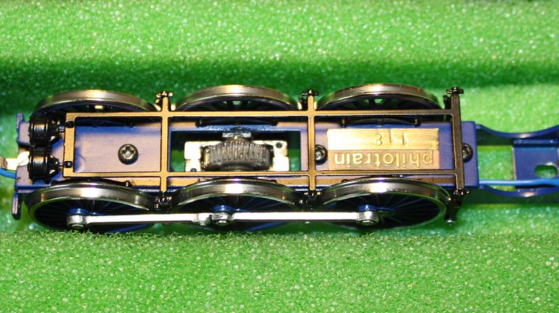

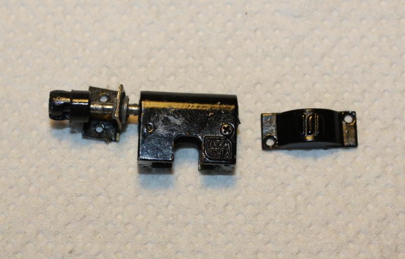

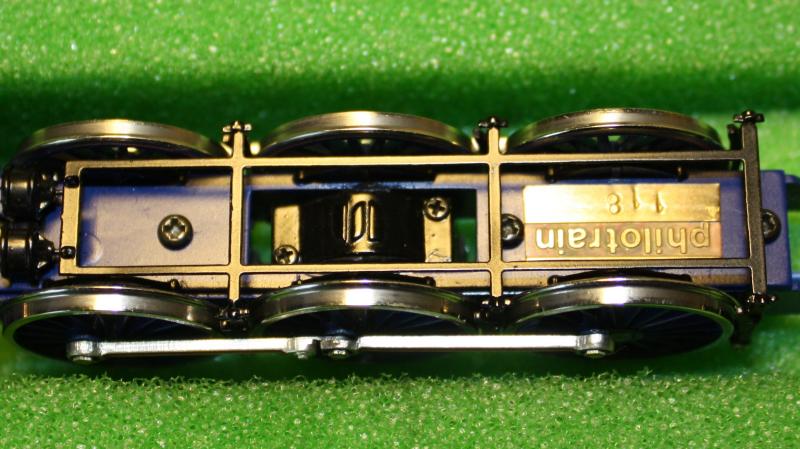

De onderkant met de tandwielkast:
2 schroefjes er af en dan komt de binnenkant tevoorschijn:

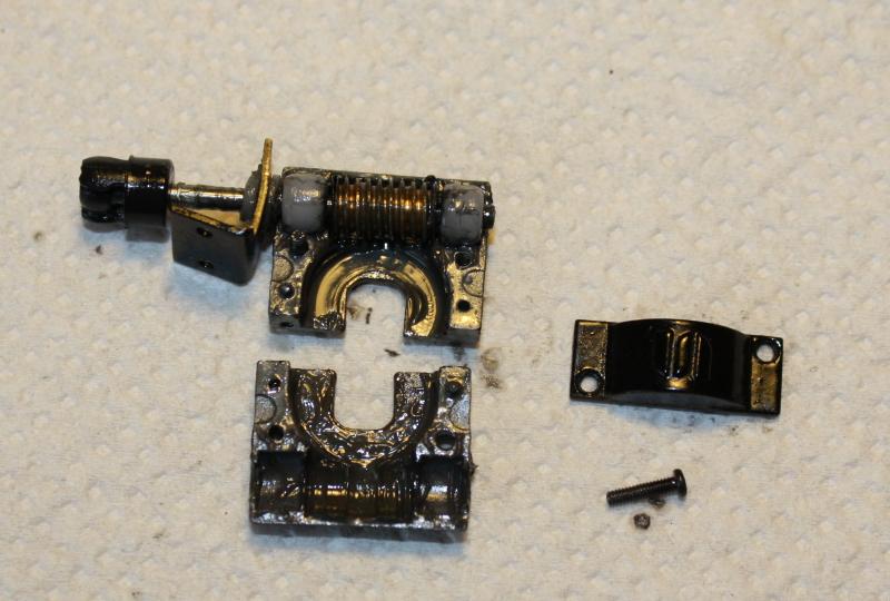

Dan het plaatje messing losschroeven en je kan de hele tandwielkast er uit tillen:
En daar is ie dan:

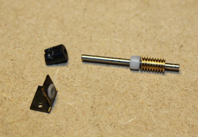

Die kan natuurlijk ook nog uit elkaar:
En dat kan natuurlijk nog verder uit elkaar
Nou dan, nog verder uit elkaar dan maar?

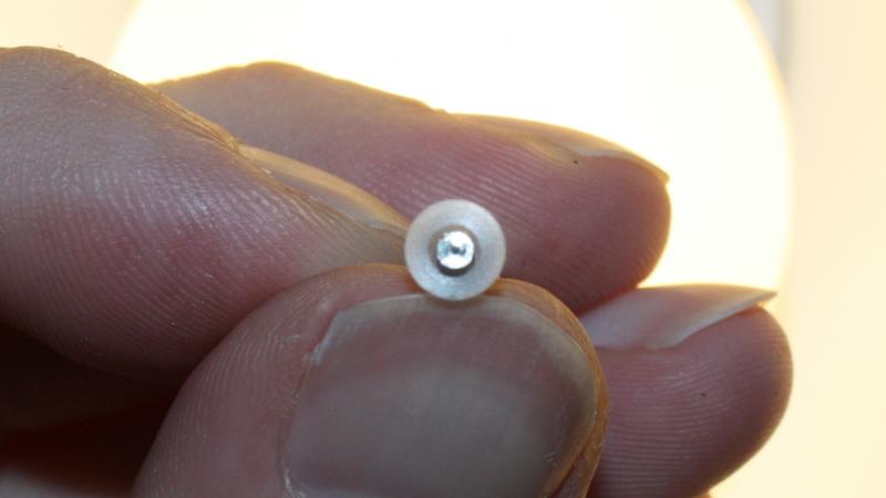

Hier zie je als het goed is de enorme speling tussen lager en as:

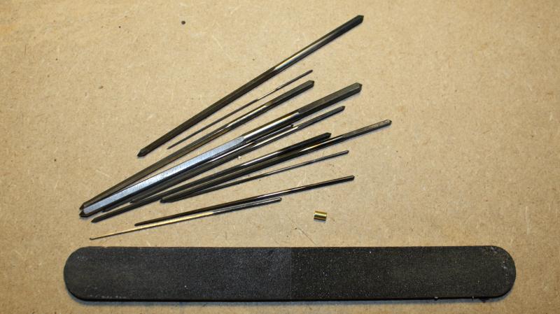

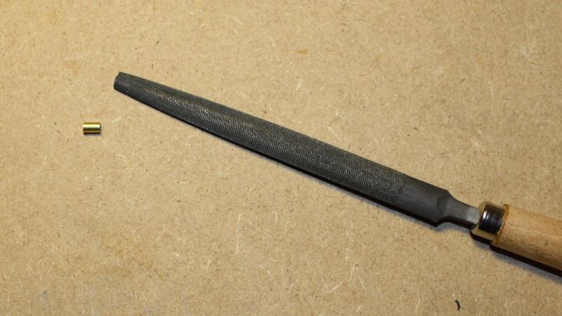

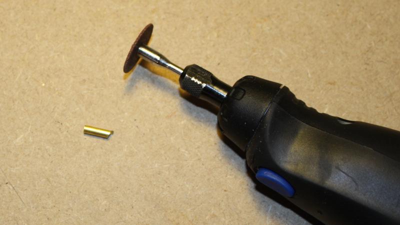

Tijd dus voor een nieuw lager, stukje messing pijp en daar een stukje afgeslepen:
FF vijlen:
Na bewerken met de nagelvijl voor een ultraglad resultaat en daarna met het juiste ruimertje er doorheen:
Tsja, meer foto's heb ik nog niet, die maak ik straks nog even.
Wat me opviel was het volgende. Het gat van het messing buisje zou 2 mm moeten zijn. Echter, het is net wat groter (2,2 mm vermoed ik) en dat al voordat ik het ruimertje erdoor haalde, dus het is niet door het ruimen gekomen. Het is zeker geen 1 mm speling meer, maar het zit er ook nog niet heel strak omheen (moet een soort zuigend geluid horen/gevoel hebben als je het asje er in plaatst, dit gaat eigenlijk net iets te makkelijk). Heb het inmiddels ook getest en werkelijk, het is een enorme verbetering, maar het kan nog beter denk ik. Op hoge toeren is er namelijk nog teveel speling waardoor het knerpende geluid er nog steeds is, ook al is het dan veel minder bij lagere toerentallen. Dus, nu op zoek naar een buisje/lagertje wat er echt goed omheen zit (2 tiende speling is gewoon nog net teveel). Het voorwerk is al gedaan, wat betekent dat het vervangen van dat lagertje dan enkele minuten werk zou zijn. Het plaatje staat mooi haaks op de as en de boel zwabbert eigenlijk bijna niet meer. Vooruitgang dus.

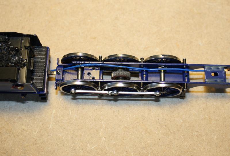

Nog eens nagedacht over Ger zijn siliconenslang, die gaat er ook komen, maar dan als vervanging voor de cardankoppeling in de tender. Dan zijn zo goed als alle trillende delen er uit. Hoe dan ook, ik heb het gevoel dat ik op de goede weg zit...

Ik weet niet welk met welk lagertje je bezig bent maar die twee kunststof busjes aan weerszijde van het wormwiel zijn die wél goed?

Ik denk dat de speling die je nu hebt zo ongeveer het naukeurigst is wat je hebben kunt bij gebruik van buis. Waarom nog een ruimertje er doorheen? Paste het zonder niet? Wat je kunt doen is het volgende: Veel siswater en de zaak rondom, en ook binnenin vertinnen. ZUINIG met de soldeer! Zo dik je als het ware de zaak iets op: minder speling. Zit de zaak te strak? Als je het asje erin krijgt gebruik dan whitening tandpasta als smeer- en later als polijstmiddel: Asje in de Dremel, busje met tandpasta er overheen en dan met een tang de bus vathouden. Dremel aan, 30 seconden en de zaak is spiegelglad. En je Blauwe Brabander heeft frisse adem
Het soldeer is veel zachter dan de stalen as, dus daar hoef je je geen zorgen over te maken.
Ik heb dat gedaan bij de tandwielkast van de 3300, super glad vertandingsoppervlak viel mij ten deel!
Mooie klus voor de zaterdag avond!
Met groet,
Ger.

Maak het niet te strak he jongens, het lager is er alleen maar om de boel een beetje in bedwang te houden. De as is in principe al gelagerd in de tandwielkast. Teveel strakke lagers en het gaat te zwaar lopen omdat je uitlijning veel kritischer word.

Loopt alweer 10 procent beter nu. Heb het hele procedé zoals Ger had geschreven gevolgd, met tandpasta en al. Alleen op de op 1 na hoogste snelheid en de hoogste snelheid is er naar mijn weten nog teveel herrie. De oorzaak hiervan bevindt zich waarschijnlijk aan de andere kant van de cardanas, in de tender waar nog een hele cardankoppeling is. Dit moet voorzien worden van een stukje slang van Ger (
). Dus asap naar Piet Peetoom voor een stukje siliconenslang... De loc rijdt naar mijn weten prima nu...
