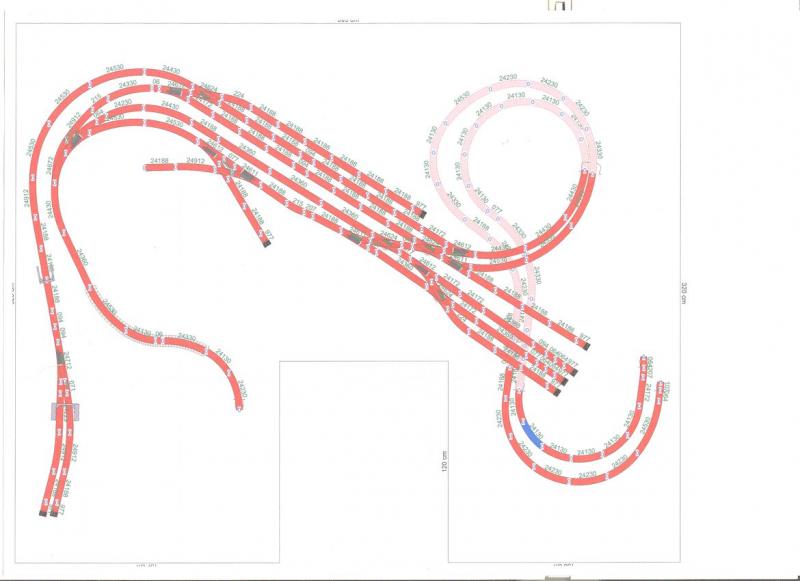

Eerst even netjes voorstellen,
Mijn naam is Hans en ben 55 jaar oud en een beginner wat betreft modelspoorbaan.
Hoofdzakelijk voor mijzelf maar ook voor mijn kleinzoon van 1 jaar wil ik gaan beginnen met een baan.
Jong geleerd.....en wie weet dat hij het ook leuk gaat vinden.
Ik wil H0 van Marklin gaan aanschaffen en dit dan ook gelijk digitaal.
Mijn voorkeur is Hollands materiaal en een baan afmeting ( in U-vorm) van 400x350.
Na het afspeuren van verschillende sites en een bezoek aan een winkel ben ik op deze keuze gekomen.
Vorige week heb ik mijn cd van Wintracks binnen gehad en ben er gelijk mee bezig gegaan (dit zover mogelijk).
Ik heb via een site een voorbeeld plaatje binnen gehaald en deze (geprobeerd) in Wintracks te plaatsen.
Natuurlijk ging dat niet goed want ik begrijp nog niet veel van die hoogtes instellen.
Nadat ik dit forum had doorgelezen viel me op dat er veel hulp wordt geboden door ervaren bouwers en met goede tips voor een leek zoals ik.
Mijn vraag is dan ook voor hulp voor een goed ontwerp.

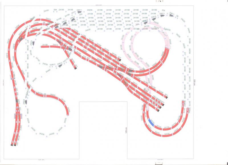

Bij deze probeer ik 2 plaatjes te uploaden van een idee van een baan dat ik heb.
Alvast bedankt voor de moeite en begrip.

Gefeliciteerd met je eerste baanplan. Dat ziet er best aardig / goed uit. Eén kleine opmerking van mijn kant. In de bovenste tekening zit in het 2e verticale spoor een probleempje. Er volgt daar op zeer korte afstand een tegenboog naar rechts. De afstand tussen boog en tegenboog zou ik wat groter nemen door de boog (vanaf de bovenkant gezien) naar links wat eerder te laten beginnen. Daarbij is één gebogen rail voldoende. Dan volgen één of twee rechte rails en daarna twee gebogen rails naar rechts.

Niet om het een of ander Hans maar je begint gelijk met een groot project, zeker omdat je aangeeft dat je beginner bent. Probeer eerst eens een oefenbaantje te bouwen om de technieken te leren. Dan komt een groot plan later wel vanzelf. En je hebt eerder een resultaat wat voor dat kleine grut misschien ook leuker is.

Om je teleurstellingen te besparen. Je stijgingen en daling mogen echt niet groter zijn dan 3 % . Liever nog minder voor een goede treinenloop. Je baanplan heeft zowel links als rechts twee ultra hellingen waarbij de trein onder zijn eigen traject kruist . Dat betekent dat op dat punt het verschil in hoogte zo moet zijn dat je lok en wagons er onder doorkunnen, in HO is dat een - minimale afstand van +/-9 cm. ( excl plaatdikte) Omgerekend is dan een raillengte van minimaal 3 meter. In je plan is die lengte nog geen 1.5 mtr. Gaat echt niet werken!

WOUW.....dat is nog eens een tip
Kijk....daar heb ik dus niet aan gedacht.....best wel stom van me.
Terug naar Wintracks en iets anders bedenken en verzinnen om wel een goede treinloop te krijgen.
Misschien wel een probleem met deze afmetingen van de plaat.
Nogmaals bedankt.
Groeten, Hans.
