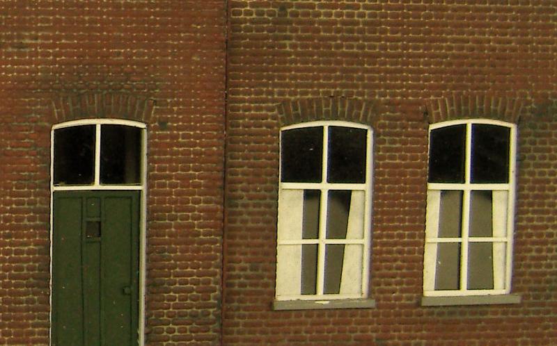

Daar wil ik nog wel even iets over zeggen, trouwens.
Mijn bedoeling was een donkere voeg in de bakstenen muren te maken. De betreffende muurdelen heb ik daarom natgemaakt, of eigenlijk eerder vochtig dan nat, met water waaraan een miniem druppeltje afwasmiddel is toegevoegd. Met een klein penseel verdunde verf (donkergrijs, Vallejo) op strategische plaatsen in een voeg getipt, de verf loopt dan mooi in de rest van de voegen uit. Tot zover leek het allemaal prima, zoals bedoeld, te gaan.
Echter, toen de boel was opgedroogd, was, tot mijn verbazing, een deel van de voegen niet meer grijs, maar een soort wit (mazzel: een typische cementkleur), zoals je op onderstaande (en voorgaande) foto's kunt zien. Dat dat effect ontstond, was me niet onwelkom, want het lijkt m.i. best wel realistisch. Maar het zit me dwars dat ik niet weet hoe het ontstaan is, en of ik het kunstje kan herhalen. Het enige wat ik kan proberen is het nog eens op precies dezelfde manier te doen.

Geluk dwing je af.... ;D Ziet er heel goed uit (y)

Verder; mooi effect! Je moet nuiet elke voeg afgetekend willen zien, het is tenslotte geen poppenhuis. Verder zou ik bij de hoeken van de vensterbanken een natte kwast met een beetje donker verfwater laten uitvloeien, evenals de onderste strook metselwerk. Afdruipend regenwater zorgt ervoor dat het metselwerk onder die hoeken laat droogt en de voegen extra belast worden.
De combinatie van uitzakkend water uit de hele gevel en opspattend regenwater zorgt ervoor dat tpv de onderste strook metselwerk (ca 30 cm) de voegen uitgespoeld raken. dat toont zwart en draagt bij aan het verwaarloosde beeld .  (y)

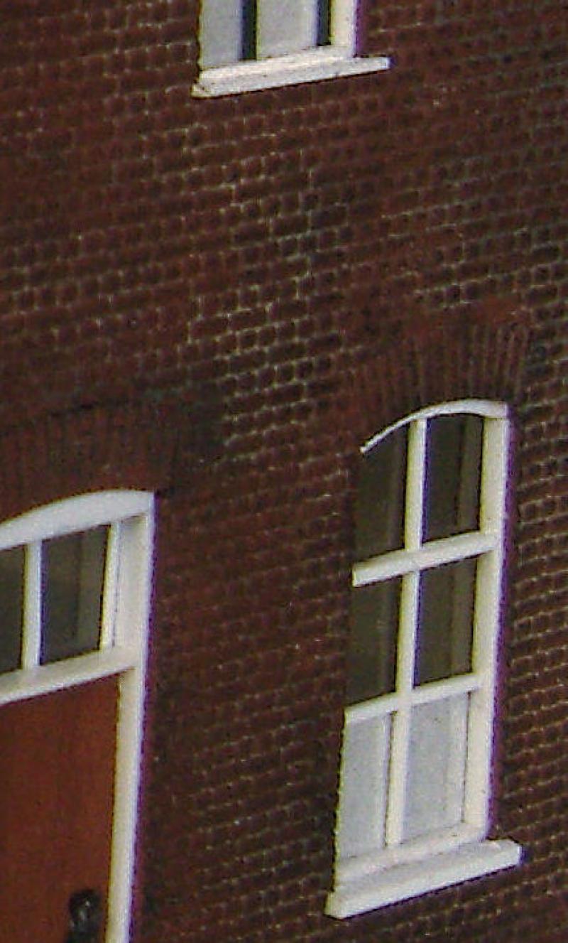

Dat kunstje met die voegen heb ik nog eens geprobeerd, lijkt erop dat dat nog lukt ook:

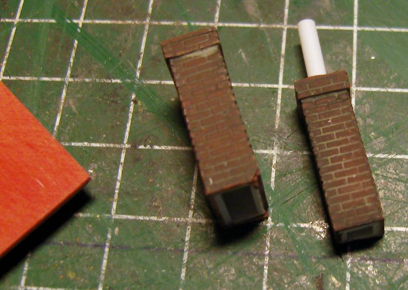

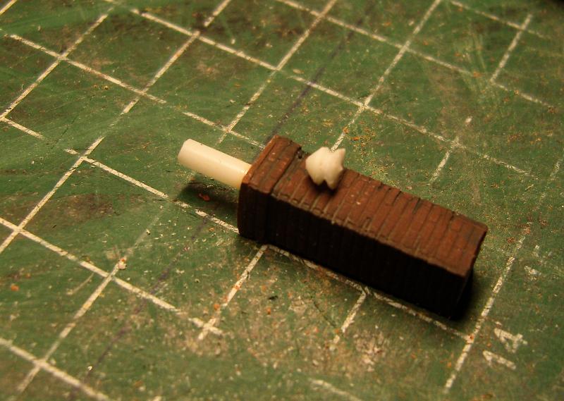

En een beginnetje gemaakt met de verdere afwerking van de schoorstenen:
