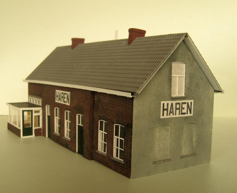

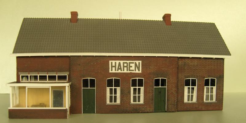

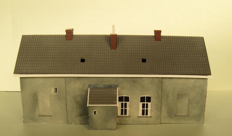

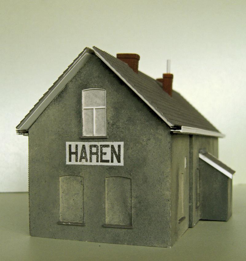

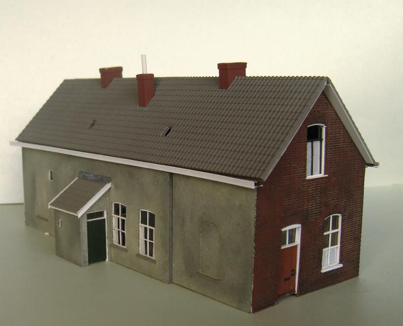

Nog even een paar plaatjes voor de beeldvorming. Tijdens mijn opleiding heb ik geleerd dat tekenen (stilleven, portret) voor 90% bestaat uit kijken, vergelijken en nog eens kijken. Dat principe pas ik in dit geval ook toe, beetje bouwen, kijken hoe het er uit ziet, vergelijken (met het schamele aantal foto's wat ter beschikking staat), kijken, eventueel aanpassen, weer kijken etc. Foto's maken van het bouwwerk is daarbij ook handig, eventuele afwijkingen of kleine foutjes komen daarbij veel eerder aan het licht.
Beide dakhelften en de schoorstenen zijn nog niet vastgelijmd. Eerst moet er nog het één en ander worden gecorrigeerd.

Jan,
Ik vind het er top uitzien. Het sfeertje van het gebouw is prima. Met die paar kleine correcties is het helemaal af.
Groet, Hans

Niets aan toe te voegen!

Die cementkleur heb je schitterend getroffen, kun je daar iets meer over zeggen? Methode, kleurgebruik?

Och, is ook maar verf uit een potje... Faller Straßenfarbe Beton.
Als basis een vrij donkere kleur grijs, daaroverheen straatverf (die van Faller dus) tamponerend opbrengen (dat geeft wat structuur zonder dat je kwaststreken ziet). Laten drogen, nogmaals verdunde straatverf opbrengen, ook tamponerend, terwijl je hier en daar wat pigmentpoeder bijvoegt (lichtgeel, zwart, ietsje bruin) maar dan zo dat het net niet mengt met de verf (want dan zie je er helemaal niks van terug) maar meer een soort 'blenden'. Moeilijk uit te leggen.
Tot slot met een fijn waterproof schuurpapiertje de textuur afwerken.
Succes!
Jan

Het kan miss aan de foto's liggen,maar t lijkt erop dat je regen goot krom loopt
Hij hangt aan de uiteinde lager dan in t midden
Klopt dit of lijkt dat maar zo.
Verder is het een fraai pandje aan t worden zo
