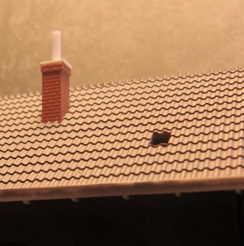

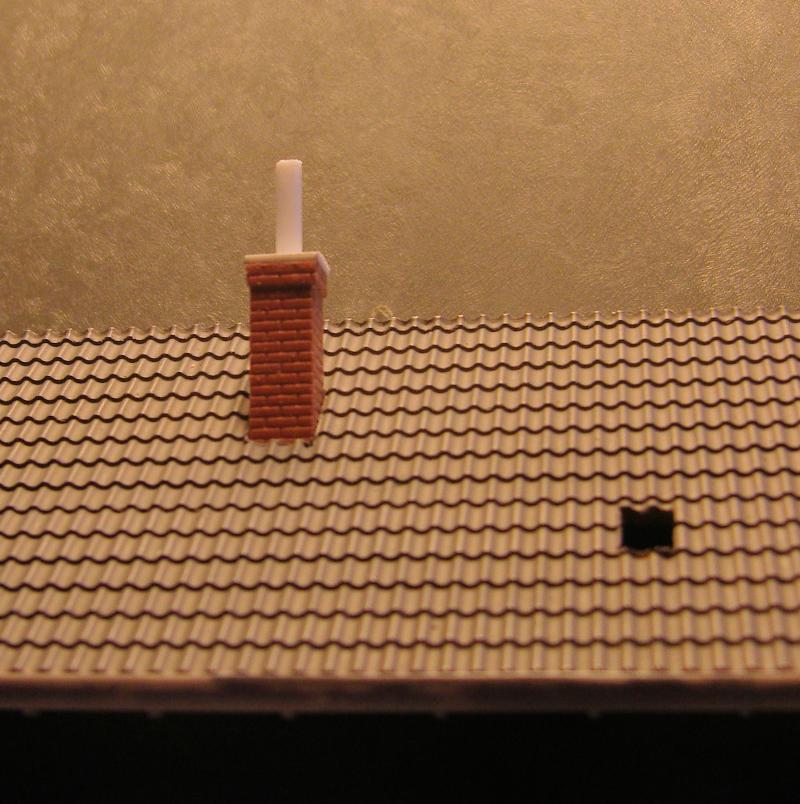

Ander schoorsteentje. Beter, denk ik:

De krans is beter. De pijp nog te hoog

Kinderen die het ouderlijk nest nog net niet ontvlogen zijn hebben vaak geen trek meer in lollies, maar zodra uitgevlogen nachwuchs dan weer met aanhang thuiskomt, dien je je snoeptrommel weer op oorlogssterkte te brengen
Ik denk dat je het plaatje bovenop kunt laten vervallen, Jan; bakstenen schoorstenen hebben zelden zo'n nette afwerking. Meestal wordt de schoorsteenkop met specie afgesmeerd. Een bolle afwerking (in het midden ca 0,5-1 mm hoogte) is prima.

Die pijp staat er voor de lol op, Ted, om te kijken hoe de verhoudingen zijn en of de dikte een beetje klopt.
Gert, ja, kleinkinderen willen verwend worden. Maar ze zijn allemaal nog hooguit twee jaar, da's nog niet lollierijp, zeg maar.
Dat plaatje bovenop dienst als basis voor die cementhoop bovenop. Dat moet ik nog afwerken.

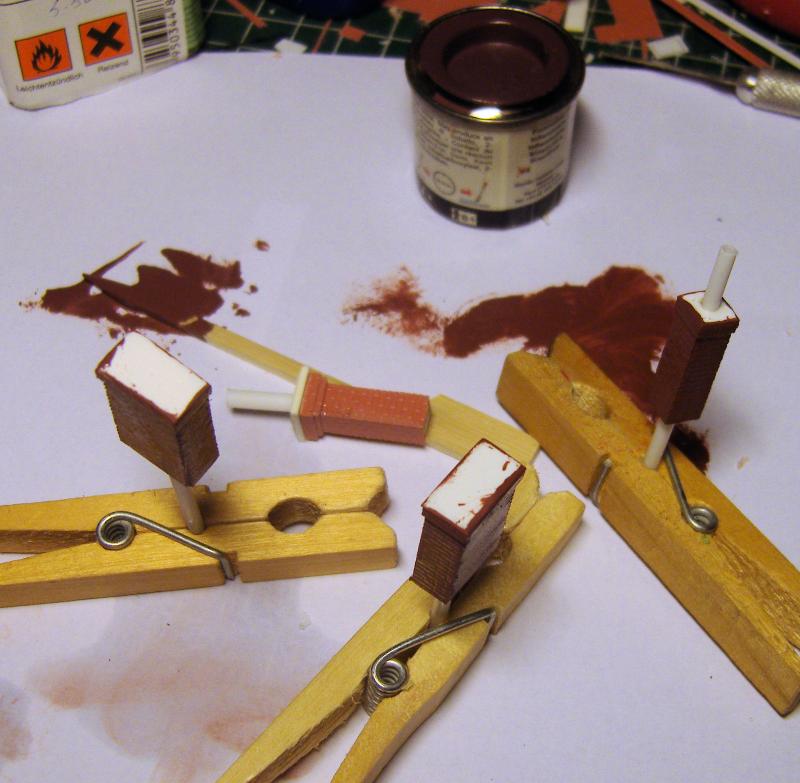

Schoorsteentjes plakken, een tussenstand:
Alles zit en ligt nog los, pure improvisatie. Maar het geeft een idee welke kant het op gaat.

Tjalling
Berichten: 3534
Re: Haren, station of halte?
Reactie #368 Gepost op:
04 December 2013, 22:10:21 »
Da's wel de goede kant op, in grote lijnen, dat idee zo.

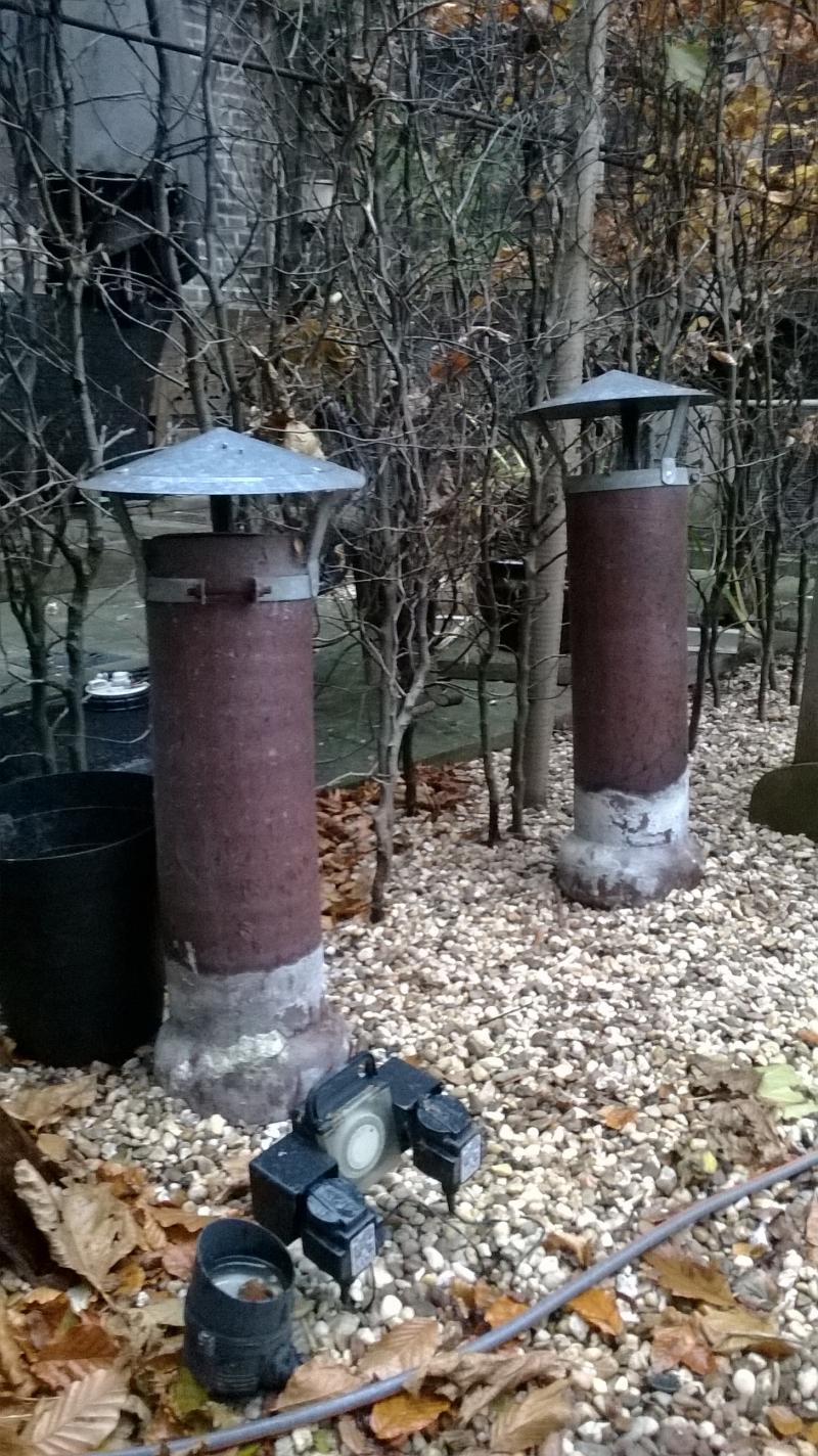

Als er een asbest pijp uit de schoorsteen steekt is de keramieken pot meestal al gesneuveld. Jammer dat de foto's geen karakteristieke H op die pijp toont als toppunt van desolaatheid en verval...

Wil je de afmetingen van zo'n pot? Heb er 2 in de tuin staan namelijk...

05 December 2013, 15:23:09 »
Moest toch buiten zijn:
afmetingen 66 hoog, incl. voet. 20 diameter, in centimeters.

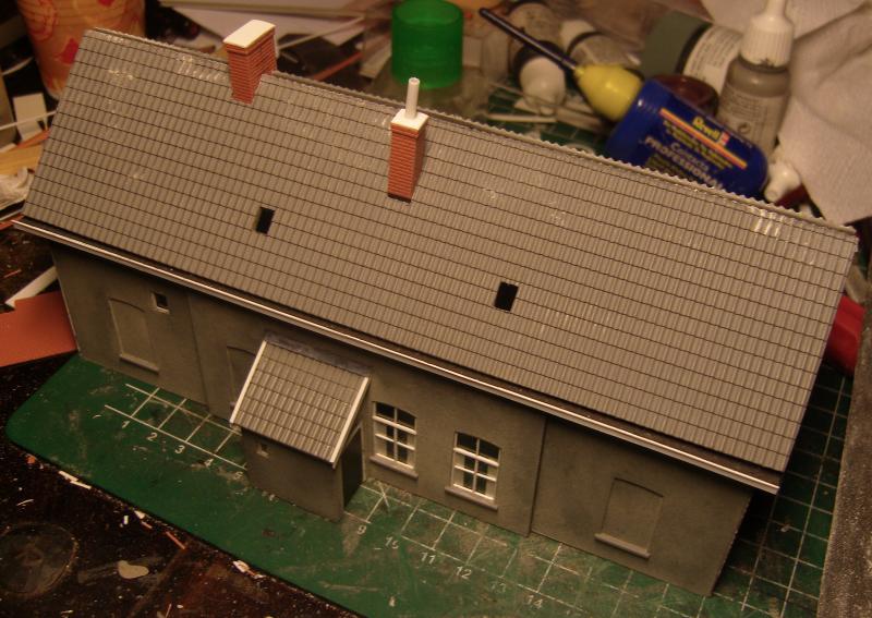

Oei, m'n schoorsteentjes maken nogal wat los, zie ik.
Het rijtje bij langs dan maar weer
@Tjalling: hopelijk blijft dat ook zo
@Koen: och, lollies zijn wel te vinden. Of ik nou een zakvol Evergreenprofielen koop à een öro of vier of een zak lollies van éénnegenentwintig... er zijn vast wel lekkere lollies die ik ook wel lust
@Gert: asbest, keramiek... o, zo zit dat dus... Geen idee eigenlijk, wat het is op die foto's. En zo'n "H", ja, dat was ook wel wat... die zie je amper nog, althans, niet dat mij het opvalt.
@Ingenium: dank voor de maten en het plaatje! zal eens opmeten wat die wattenstaafsteeltjes voor doorsnee hebben, kan ik mooi vergelijken.
Voorlopig ga ik namelijk even uit van die wattenstaafsteeltjes, bij gebrek aan lollies. Mochten het toch lollies moeten worden, dan heb je nog kans dat ik door de mannen in witte jassen bij Appie word weggehaald, omdat ik met een schuifmaat in een zak salmiak-lollies sta te prikken. En dan duurt het even voor er weer een opdaat komt.
