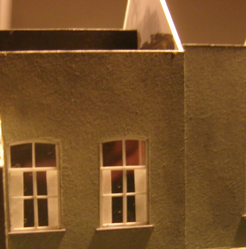

Kan nie anders zeggen, mooi resultaat tot nu toe. (y)
Neem in acht wat Gerwin al aangaf. Zorg voor voldoende steunen tussen de grote vrije stukken wanden om kromtrekken te voorkomen.
desnoods wat "balken" onder en boven als je nog interieur gaat maken.
Ons huis(1939) heeft een soort bakelieten steunbalk tussen 2 muren in de poort bij ons. Maar het kan ook met "zware" houten balken in model.

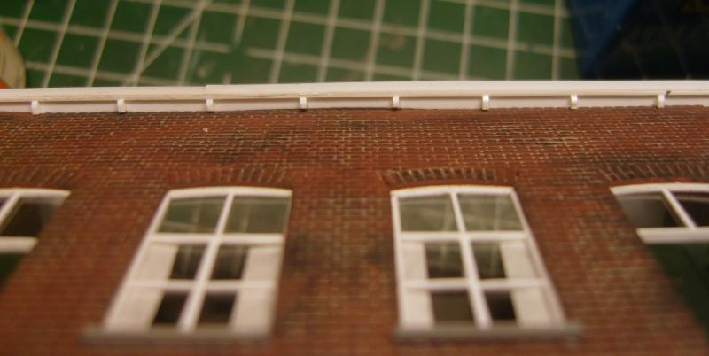

In een vorige aflevering kondigde ik juichend aan dat m'n dakgootje eindelijk gelukt was, en dat leek in eerste instantie ook zo. Nu ben ik niet van het type dat in een dag of zes iets in elkaar raffelt en op de zevende gaat achteroverleunen omdat het hem wel goed is, nee, ik blijf de zaak van alle kanten met een kritisch oog bekijken, net zo lang tot ik er meer dan van overtuigd ben dat het inderdaad wel goed is en of, als het echt niet anders kan, ik met bepaalde onvolkomenheden kan leven.
Zodoende zag ik dat het niet goed was. Het nam enige tijd in beslag vóór ik ontdekte waar het nou precies aan schortte - het ding was te breed. Ik zeg was, want inmiddels heeft mijn scalpeltje zijn werk gedaan en is het gootje van goot gootje geworden.
Nu klopt het ook beter als het dak er op komt.

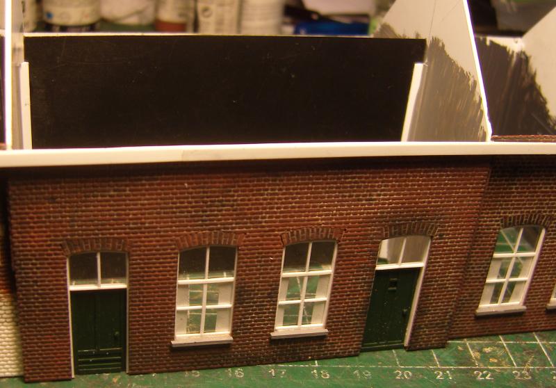

Omdat ik toch aan het snijden was, meteen ook even een tussenwandje geplaatst:
Dat vorkomt dat je via de ramen dwars door het hele gebouw heen kunt kijken, of erger nog, kunt constateren dat er van enige vorm van binneninrichting geen enkele sprake is. Integendeel, dat wat eventueel nog met de nodige moeite te ontdekken valt, heeft met een interieur op schaal geen hol te maken niets uit te staan.
Maar nu werkt het als een spiegel...

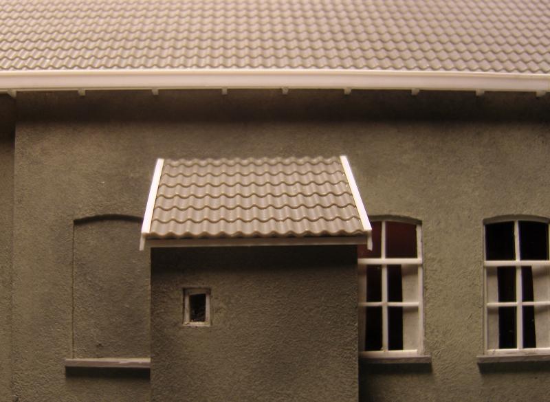

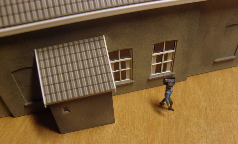

Egbert Abbring kan tevreden zijn. Dak op het klompenhok gezet, inclusief de windveren, en de dakgoot aan de westgevel gebouwd. Voor vandaag vind hij het mooi geweest, op naar de warme hap! Wat zal het zijn vandaag, hete bliksem of jan-in-de-zak?

Ziet er weer prima uit (y)

Ik zie iets wazigs grijs boven de beroemde dakgoot. Hoe is dat zo gekomen?
Puik werk Jan  (y)
Hopelijk komt hij morgen weer terug voor de waterborden op het klompenhokje  ::)  ;D

Zonder kan ook, maar toen deden ze dat nog niet.... Nu loopt de regen tussen Jan z'n windveren en de pannen naar binnen en staan de klompen van het voltallige kabinet blank!  :o

Duidelijk! Dan moet ik eerlijk toegeven dat ik ze er ook niet op heb zitten, wel op het grote dak, maar voor het klompenhok niet! Ga ik ze er natuurlijk wel even op timmeren, weer wat geleerd, bedankt Jakob (y)

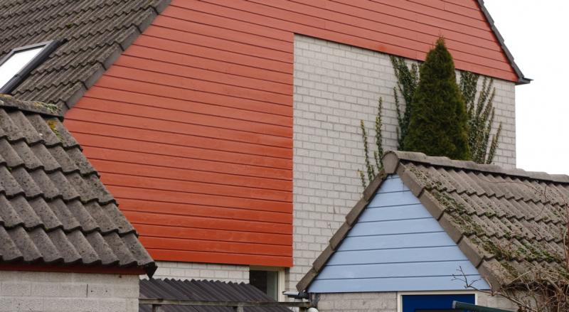

Hmmm.... als ik zo naar deze....
....foto kijk, dan kan ik niet duidelijk uitmaken of die er wel op zitten of niet. Maar eigenlijk zou het wel logisch zijn, dus ik denk dat ik ze er ook alsnog maar op zet.
Jan
jakop
Re: Haren, station of halte?
« Reactie #266 Gepost op: 25 November 2013, 20:15:50 »
Ik zie 'm gewoon zitten hoor (deze keer zie ik geen spoken  ::) )
Op de voorste windveer zie je een donkere streep, dat is het waterbord wat daar op ligt en waarschijnlijk groen is geschilderd

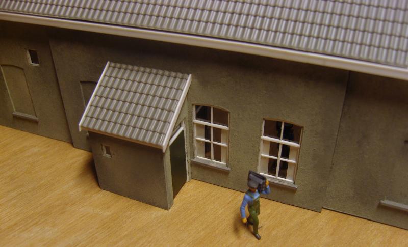

Zoiets dan maar:
Groen of zo laten... daar ga ik nog eens over nadenken  :D
Overigens, als je wel eens op klompen loopt, dan weet je dat je, als je ze op de hak zet (nadat je ze hebt uitgedaan) niet het risico loopt dat ze vol water komen te staan.
En ook dat je bij dooi weer niet door de sneeuw moet lopen, tenzij je bij de buren over de heg wil kijken.
