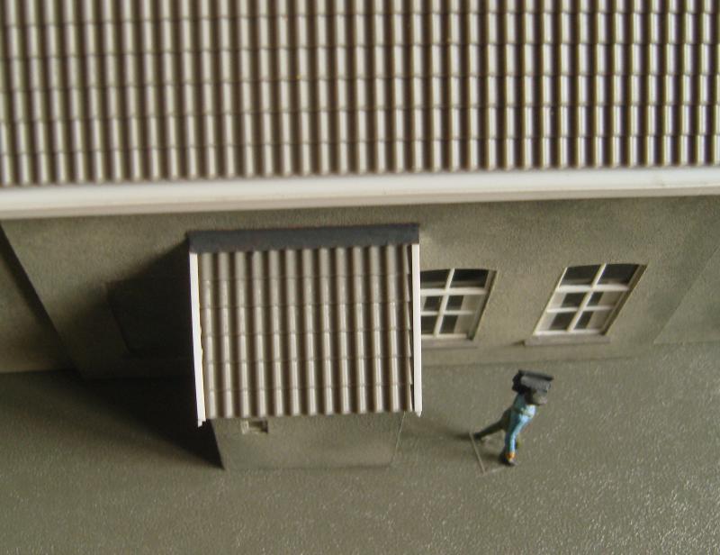

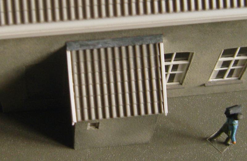

Dat is een goeie, Jakop. Als je heel goed kijkt, zie je inderdaad een loodslab (niet al te royaal van formaat, moet ik zeggen) over de plek waar het dak van het klompenhok de muur raakt zitten. Daar gaan we dus ook even werk van maken.

Loodslab:
Egbert is op weg om een beter kleurtje te vinden.
Ik zie iets wazigs grijs boven de beroemde dakgoot
Fake. Illusie. Atrappe. Decor. Zinsbegoocheling. Rad voor de ogen.

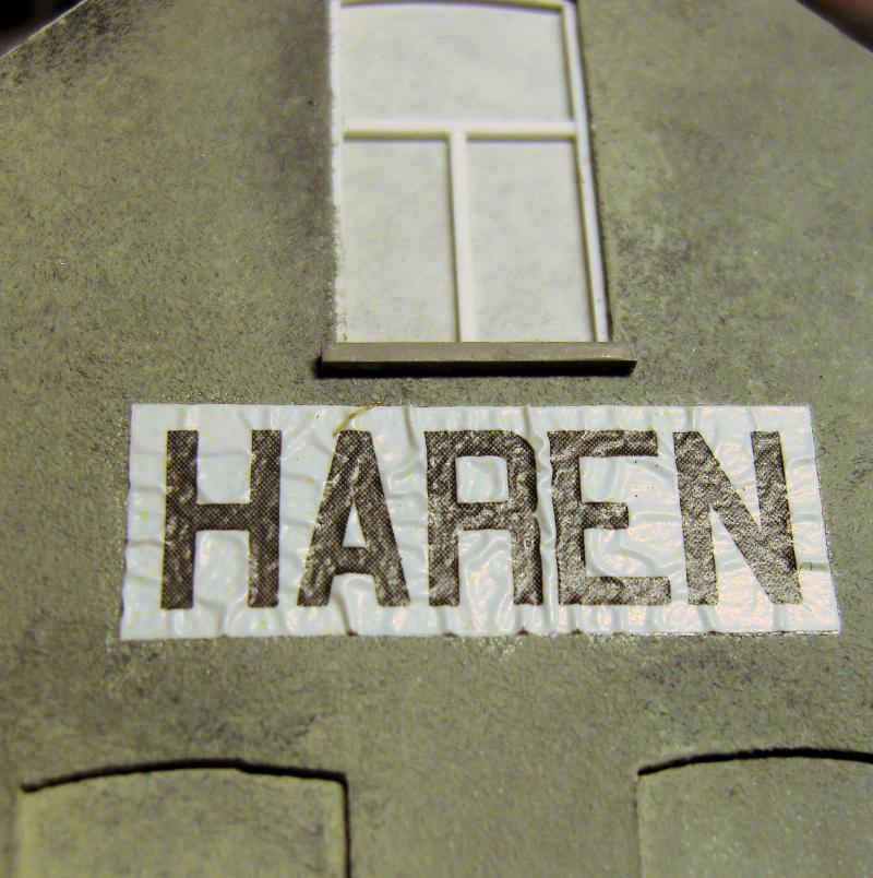

Ha. Haarlem! Daar woont m'n dochter die kan ik mooi... of nee, die zit nu voor een maand of wat in Nicaragua of zo... Enfin, beetje met loodwit geknoeid:
Plaatje is een beetje wazig, maar de kleur is wel uit te maken, dacht ik zo.

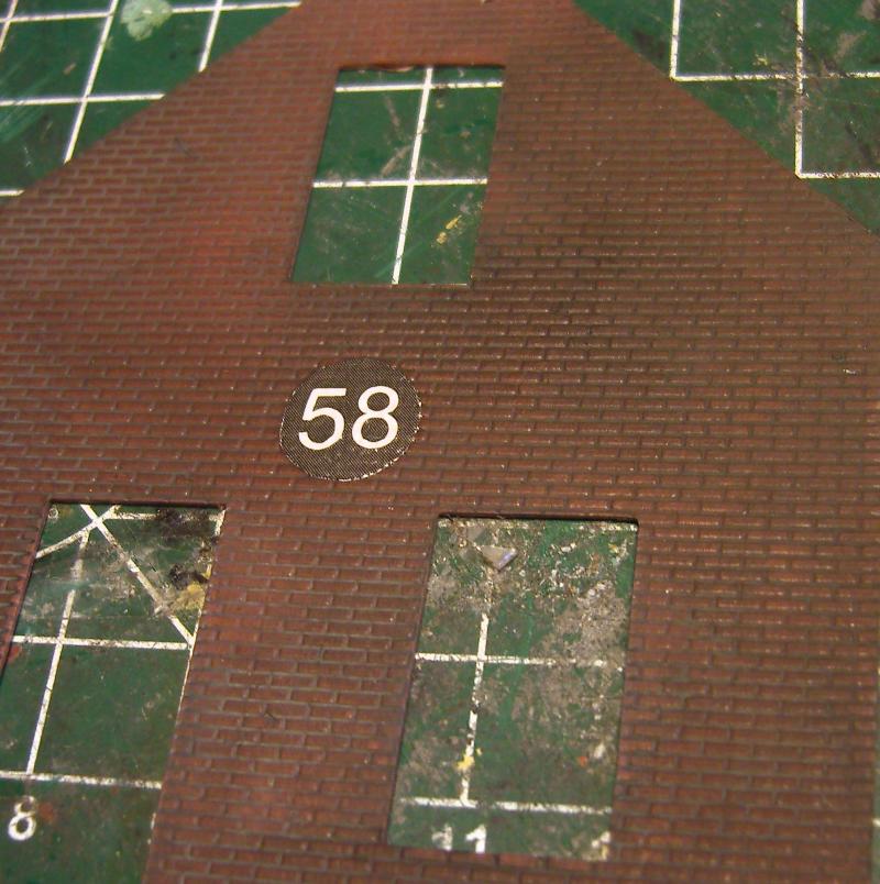

Nee, daar ben ik nog niet aan toe... wel even wat met de Debru-transfertjes geknoeid. Gelukkig zijn er wat extra exemplaartjes geleverd (klasse service (y)) zodat je wat kunt experimenteren.
In onderwijsland gaat een leraar altijd uit (als het goed is) van een bepaalde 'beginsituatie' waarin zich de leerling bevindt. Van daaruit wordt een 'doelstelling' ontwikkeld: "Wat wil ik de leerling leren?" Vervolgens vindt een toetsing plaats (om te kijken of de doelstelling gehaald is) en tenslotte een evaluatie, was de doelstelling niet te hoog/te laag gegrepen? Wat moet ik de volgende keer anders/beter doen?
Welnu, mijn beginsituatie is als volgt: ik heb wel eerder met transfers gewerkt (van bouwpakketten van auto's, vliegtuigen ed), maar nog nooit met op wit decal gedrukte transfers. Het gebruik van Micro-Sol (en -Set) is me bekend.
Mijn doelstelling: leren hoe een transfer op het stationsgebouw van Haren aan te brengen zodanig dat het lijkt alsof deze er op is geschilderd.
Het eindresultaat hebben jullie hierboven kunnen zien, dus nu kunnen we overgaan tot de toetsing. We zien dat het zwarte rondje op de proefgevel redelijk strak is aangebracht, maar nog een miniem wit randje vertoont. Weliswaar zien we de baksteenstructuur ook in de decal terug, maar iets minder geprononceerd.
De doelsteling is dus grotendeels, maar niet helemaal, gehaald. Er is dus een vervolgles nodig, de beginsituatie daarvan is al duidelijk, en de doelstelling ook:
-leren de decal nauwkeuriger uit te knippen/snijden
-leren veelvuldiger te soppen met Micro-Sol
Jan

Zie ik het nou goed? Volgens mij zie ik een raster in de cirkel, die de kleur donkergrijs/zwart moet voorstellen of ligt dit aan de foto?

Ja... kun je nagaan hoe goed de macro-functie op mijn cameraatje is... :o
Je hebt gelijk, Peter. Maar ik denk dat dat, voor zover nodig (want met het blote oog is dat niet zo zichtbaar), wel ondervangen kan worden door bijvoorbeeld 'nakleuren' met een potlood oid. Inderdaad een aandachtspuntje.

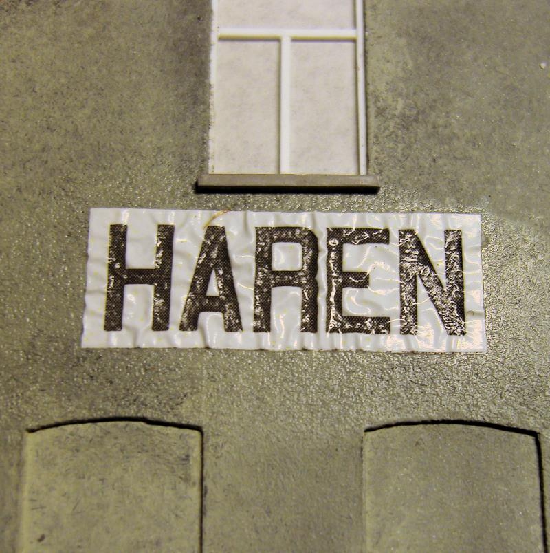

Nou.. het serieuze werk dan maar. Flink soppen met Sol, en na een paar minuten krijg je dit:
...en na een minuut of tien tot een kwartiertje later ziet het er zo uit:
... na het eten nog maar eens kijken
