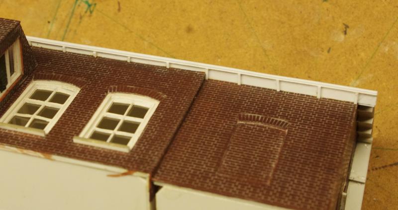

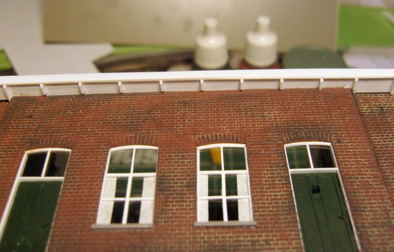

Peter, knappe dakgoot! Ga je het me kwalijk nemen als die van mij daar erg op gaat lijken? Verschil is er wel, ik heb de steunbalkjes iets dichter bij elkaar zitten:
Beetje teveel ruimte tussen de uitspringende muur en de goot... valt mogelijk niet op als de boel in elkaar zit, van boven wordt het wel door het dak afgedekt, en van onder moet iemand al heel erg zijn best doen om het te kunnen zien.
Nee, zorgen maak ik me daar niet over, temeer daar...
$#$@!!@%#%! ...het hele zwikkie toch opnieuw gemaakt moet worden. Domweg vergeten de oversteek van het dak aan de kopkanten mee te rekenen, waardoor de goot nu zowat een centimeter te kort is. Als ie nou te lang was geweest, had ik er een stukje af kunnen snijden, maar bijsnijden... nou ja. Grutjes nog aan toe, 3,5 minuut werk zomaar naar de galemiezen.... om nog maar niet te spreken over minstens drie dubbeltjes Evergreen wat de prullebak in kan. Enfin, kan ik bij de volgende poging ook die kier vermijden.

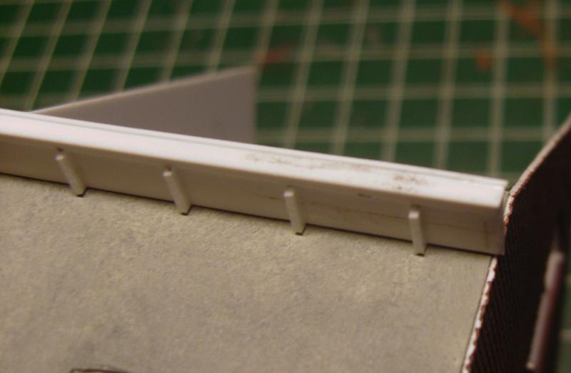

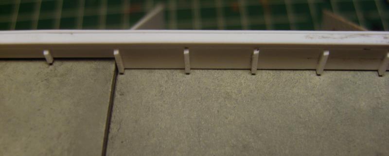

Nou, het had wat voeten in de aarde, maar m'n dakgootje is klaar:
Zit nog niet helemaal op de goeie plek, maar dat komt wel. Nu de andere kant nog. Maar eerst....
