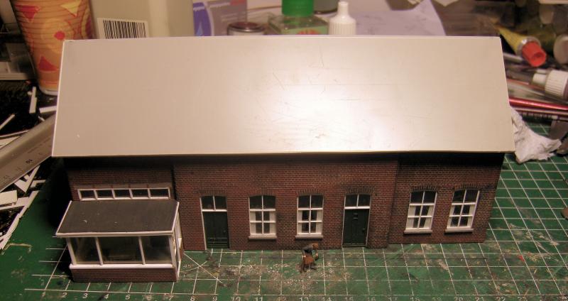

Ga je nog een verdiepingvloer er in maken? vergroot stevigheid en de mogelijkheid om verschillende verlichting aan te brengen, breng je uberhaubt verlichting aan?

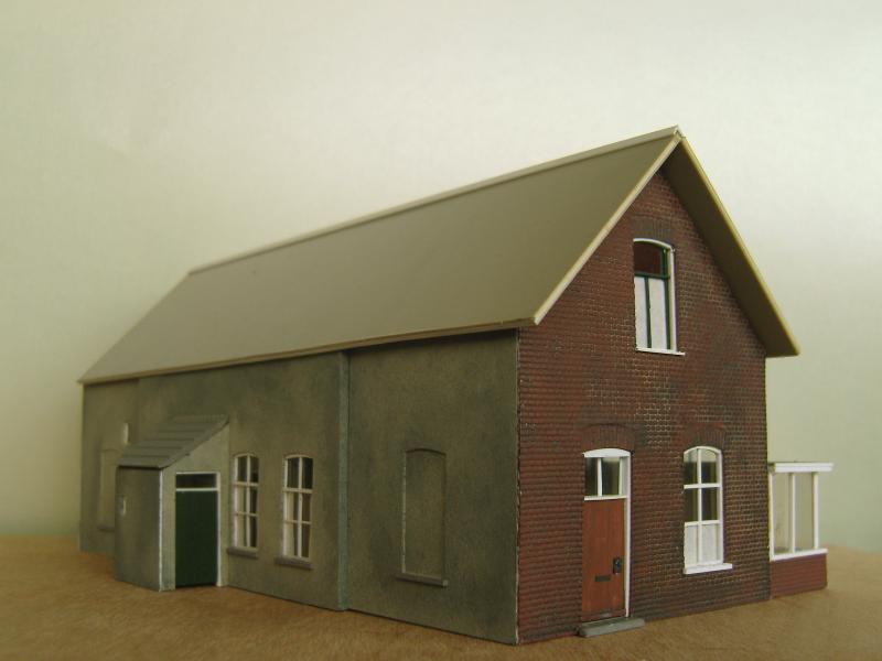

Hans, is oké. Ik moet nog wel even heel erg nadenken en rekenen wat het formaat moet gaan worden, er moeten ook nog dakgoten komen en dat heeft wel invloed. We houden wel contact.
Gerwin, nee, een verdiepingvloer staat niet op m'n lijstje. Wel een wandje om doorkijk via de ramen van de ene kant naar de andere kant tegen te gaan. Wat de stevigheid betreft heb je wel gelijk, maar op zichzelf is het geval nu al aardig stevig. Dat is ook voor mezelf wel verrassend, want het is allemaal 0,5 mm plaat. Alleen de tussenwanden bestaan uit 0,75 mm Evergreenplaat. Met het dak erop zal de stevigheid alleen maar toenemen.
Verlichting staat niet in de planning, zal er ook niet in komen; ik ben niet zo van lampjes en zo.
Peter, dankjewel voor het compliment! Die dakpannen... tja, zie het verhaal Auhagen en het aanbod van Hans. Ik denk dat ik dat eerst maar eens probeer, die Goover's platen kunnen dan altijd nog als het niet bevalt. Daar zal ik sowieso naar uitkijken de volgende beurs (waar dan ook), ik heb een lichtbruin vermoeden dat het niet bij Haren gaat blijven...

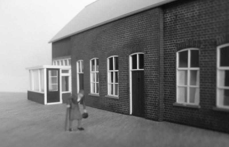

Even een fotografeer-experimentje:

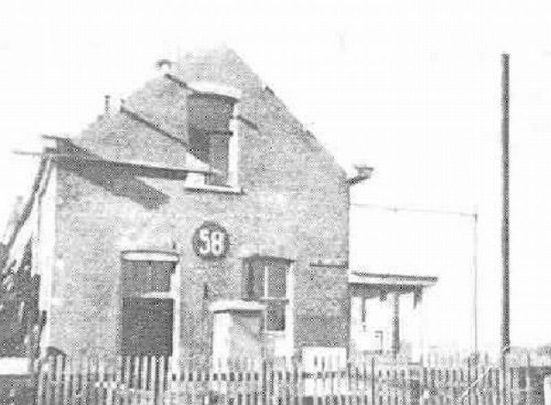

Foto uit: "Van Rails En Rangeren" uit de
Harener Historische Reeks
Zoals je ziet moet er nog heel veel gebeuren, evenafgezien van het dak zelf moeten de schoorstenen nog worden gemaakt, een betonrand langs de onderkant van de gevel(s), de transfers met de naam "Haren" en de (zwarte? - ik heb in elk geval zwarte) rondjes met het getal "58" van Debru moeten er nog op, dakgoten, regenpijpen, etc etc.
Voorlopig ben ik er dus nog niet klaar mee...

Wat een gave foto’s! Deze (originele) had ik nog niet gezien, nu begrijp ik jouw deurtjes van het gebouw en de uitbouw. Ik heb er zelf maar een draai aangegeven, dus fantasie-deurtjes, maar dat mag de pret niet drukken
Wat jammer toch dat zo’n gebouw gesloopt is... gelukkig zijn er nog modelbouwers

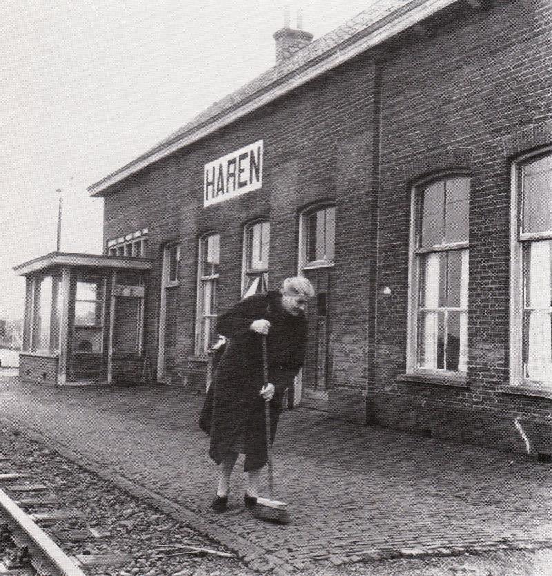

Als kleine troost, en ook omdat je (en ik zelf ook, hoor) de vorige serie zo leuk vond, nog even een paar:
Foto wederom uit "Van Rails En Rangeren" uit de
Harener Historische Reeks"
Jan

Wederom fraai! Ondanks dat we met het model de kleuren zo dicht mogelijk willen benaderen, blijven de zwart/wit foto’s toch hun charme hebben

Mooi, het klompenhokje lijkt misschien iets te breed maar ja alleen vanaf foto's gemaakt

In drie en een halve week van niets tot dit prachtige bouwwerk. Prachtig.

Opmerkelijk is de gootconstructie aan de achterkant..... Een goot boven een goot
Leuke uitdaging in model
Sowieso is de goot aan beide zijden nog wel een aparte uitdaging omdat je het middendeel meer hebt laten uitsteken als in werkelijkheid viel mij bij deze fotovergelijking op. Het dak is nl. wel één lijn. Dat extra uitsteken werkt je nu tegen om dak en goot een beetje voor het oog knap te positioneren.
Die dubbele goot aan de achterkant werkt dan wel in je voordeel om dat te verbloemen, maar aan de voorkant (spoorkant) heb je dat voordeel niet..

Het middelste gedeelte, wat iets uitspringt is in het model ook iets lager gemaakt (zie een paar foto’s terug), zodat de goot daarop kan steunen en loopt dan langs de ingesprongen stukken gevels op de muur. Dan zitten de dakpannen precies boven de goot. Althans, zo heb ik dat opgelost, maar volgens mij Jan ook, toch?
Aan de achtergevel zie ik volgens mij een horizontale regenpijp lopen die doorloopt naar de kopgevel, ik kan er geen 2e dakgoot uithalen, of zie ik dit verkeerd?

Boven die afvoerpijp, aan het einde van het boeideel zie ik een einde van een smallere goot als de lagere brede. Het lijkt ook of die gewoon lang is, je ziet een lijn (de rand) weglopen boven die andere.
De brede goot lijkt ook wel te stoppen ter hoogte van de muur terwijl de smallere wel doorloopt met het dakoverstek. Zo zie ik het tenminste....'t is een rare constructie, maar een andere uitleg zie ik even niet.

Het is inderdaad een vreemde constructie, jammer dat er niet betere foto’s van de achterzijde zijn. Als ik dan weer deze foto zie, lijkt het weer een ’gewone’ dakgoot en loopt die rare regenpijp eronder.
