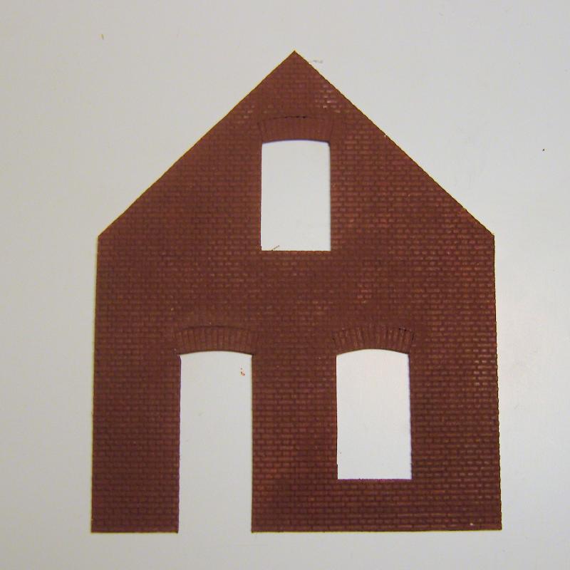

Meteen even m'n scalpel geslepen, groene jas aangedaan en handen gewassen:
Zo. Zit nog een raar hoekje in, maar goed. Ik denk dat die hele gevel misschien nog wel een keertje helemaal over zal moeten... even afwachten nog.

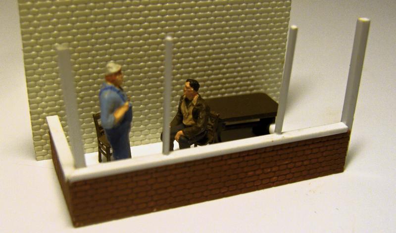

Hokje verder getimmerd:

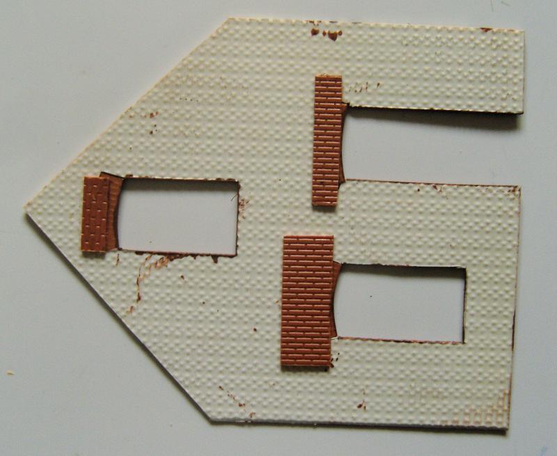

Dan nog een reactie die een reactie behoeft: Mathyn heeft het over de enkele laag baksteenplaat waaruit de gevel bestaat. In het verleden heb ik al eens eerder pogingen gedaan gebouwen te maken met baksteenplaat. Dat plakte ik toen op Evergreenplaat, en juist toen ging dat kromtrekken. Daarom probeer ik het nu zo, en tot nu toe trekt er niks krom.
Achterkant gevel
Je ziet ook dat ik gelogen heb: geen stukjes Evergreen om de rollagen houvast te geven, maar restjes plaatmateriaal.

Ik vind de rollagen zoals je ze daar laat zien niet mooi, ze zijn veel te hoog en de deur en het beneden raam zijn te breed.
Over het algemeen zijn rollagen recht opstaande stenen en derhalve dan ook maar 1 steen hoog. Je hebt ze nu wel drie stenen hoog. De stenenplaat met de halve stenen er tussen is ook eigenlijk maar een noodoplossing vindt ik, want je hebt om de andere steen een voeg zitten tussen twee halve stenen.
Ik heb nog geen ervaring met de rollagen maar kun je de plek rollaag niet uit zagen/snijden in de gevel en dan het rollaag iets verhoogd in het gat aanbrengen?

Aha! Wat hebben we hier? Een querulant? Een criticus?
Over smaak valt niet te twisten, Gerwin, of je ze mooi vindt of niet, dat is geheel en al persoonlijk.
Echter, de bewering dat ze te hoog zijn en dat stenenplaat met halve stenen maar een noodoplossing is en dat een rollaag maar 1 steen hoog is kan ik niet onweersproken laten. Zie onderstaande foto (ofschoon ook al niet al te duidelijk):
Je suggestie om de rollaag iets verhoogd aan te brengen is een goeie, dat komt inderdaad wel eens voor, maar in dit geval ligt de rollaag in één vlak met de muur. Zoals Peter (HOllandsbouwwerk) ook al zei, misschien zijn er betere methoden om rollagen na te bootsen, maar die hebben we nog niet uitgevonden.
Over de breedte van de deur en het raam zou je misschien wel eens gelijk kunnen hebben, dat moet straks gaan blijken. Ik heb aardig wat tijd besteed aan het uitvissen hoe de diverse verhoudingen in de gevels zijn, omdat in alle beschikbare afbeeldingen sprake is van perspectief is dat niet echt eenvoudig en blijft het ietwat nattevingerwerk. Zoals het er nu uitziet, kan ik wel met je meegaan, maar je moet ook bedenken dat er straks nog wat ruimte ingenomen gaat worden door kozijnen en dergelijke. Dan zal het er allicht weer anders uitzien.
Ondertussen zie ik dat Bas nog andere voorbeelden van rollagen heeft laten zien en dat je daarop ook al hebt gereageerd. Toch bedankt voor je kritische opmerkingen, ik zie dat als opbouwende kritiek en is alleen maar goed om scherp te blijven en niet in een tunnelvisie te verzeilen.
