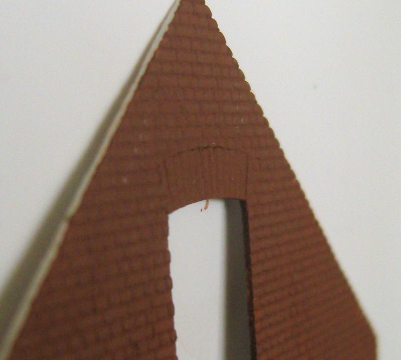

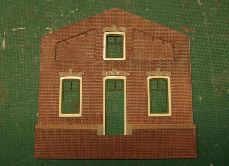

Daar zijn de opmerkingen ook voor bedoelt, mijn bewering over de rollagen zelf was echter wat te kort door de bocht, zoals hier ook al is aangetoond.
Het geeft ook mij weer een stukje inzicht dus het is wel ergens goed voor.
Mijn intensie is om zelf inzicht te krijgen, en signaleer dingen, door die dingen te benoemen kom je er vanzelf achter waarom.
Maar nogmaals de opmerking over de rollagen zelf had ik iets meer studie naar moeten doen. Mijn idee over het plaatsen van de rollagen blijf ik wel achterstaan je kunt ze ook op gelijke hoogte plaatse, het hoeft niet perse verhoogd. Andere kant ben ik erg benieuwd naar je vorderingen want ik wil zelf ook nog aan de gang en moet ook nadenken over materialen en werkwijzes.
EDIT:
Onder je rollagen zit toch al een mooie rollaag in de gevel of zie ik dat verkeert, of moeten de ramen en deuren nog groter worden?
« Laatst bewerkt op: 05 November 2013, 13:17:03 door De Stoker »

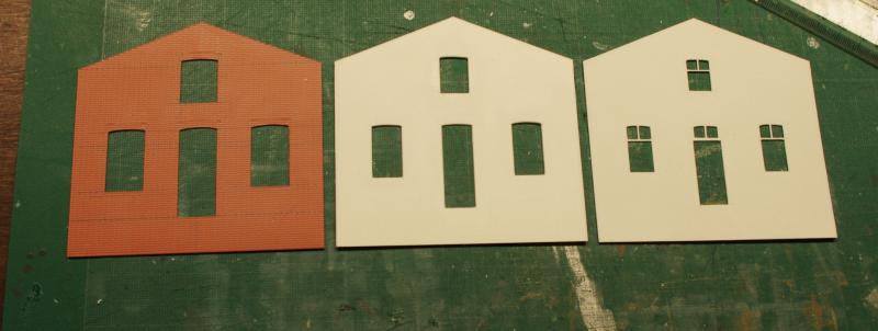

Over kromtrekken gesproken. Bij kleine lengtes valt het wel mee. Ik bouw in principe met minimaal 3 lagen, zie eerste foto, jij heb nu een klein stukje styreen aan de achterzijde zitten en dan wordt het wel moeilijker om de kozijnen en daarna de ramen er in te zetten, lijkt mij :-[
Als je dan de lagen apart schilderd, en daarna pas op elkaar zet, blijft het behoorlijk strak. En blijft de muur ook geheel dik, uit ervaring weet ik dat als er kleine ’hulpstukjes’ op de achterzijde gelijmd worden, je later in de problemen komt met bv het glaszetten.
De 2e foto met de drie lagen op elkaar. De glimvlekjes moeten nog weggewerkt worden, maar dat doe ik pas als het gebouw helemaal in elkaar zit.

Beste Gerwin, volgens mij zie jij iets verkeerd. De witte gevel is de achterkant van de gevel, ofwel de binnenkant van het huisje. Die zogenaamde rollaag die je daar ziet is puur om de "echte" rollaag vast te zetten. Daaronder zit dus wel een mooie rollaag. Die een paar berichten eerder goed te zien is op een foto van de voorkant. (y)
Groetjes, Mathyn

Juist. Hier nog een paar plaatjes ter verduidelijking, de rollaag ligt in de muur, niet erop, en ligt ook niet hoger dan de muur:
Bas: dat fotootje is van het stationsgebouw Haren, uit het boekje "Van Rails en Rangeren", uit de Harener historische Reeks. Helaas door de rastering niet helemaal duidelijk, en gedigitaliseerd wordt het er niet beter op  >:(
@Peter: dat zou ik geloof ik nooit kunnen, zo strak. Ik rotzooi maar wat aan.... Hoe dat uitkomt met de kozijnen en zo, deze methode heb ik al eens eerder toegepast, en toen had ik geen problemen. Maar misschien verkeer ik op dit moment nog in zalige onwetendheid  ::)

Dat scheelt, maar dit is de methode zoals ik hem ook in gedachten had, prima resultaat zo te zien, wel heel leerzaam dit topic  (y), de verschillende lagen had ik nog niet begrepen maar nu wel,

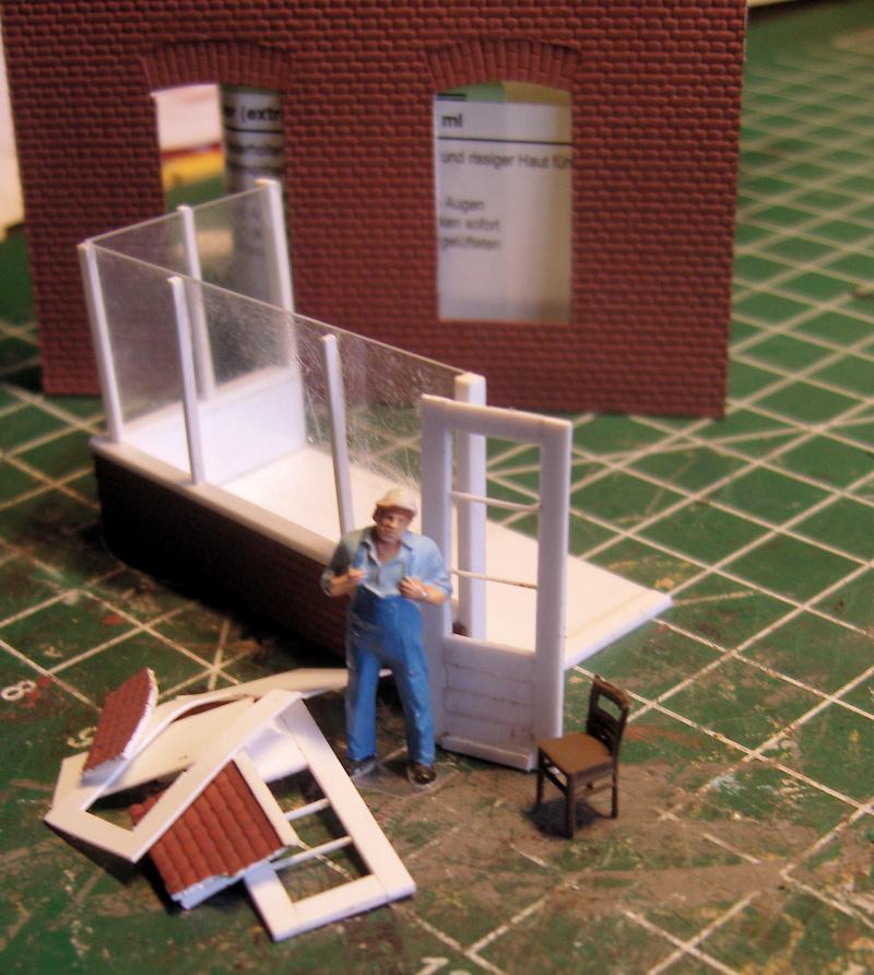

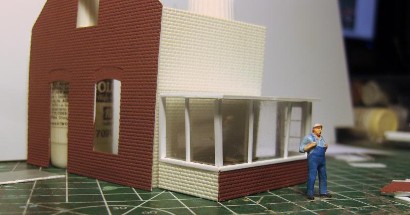

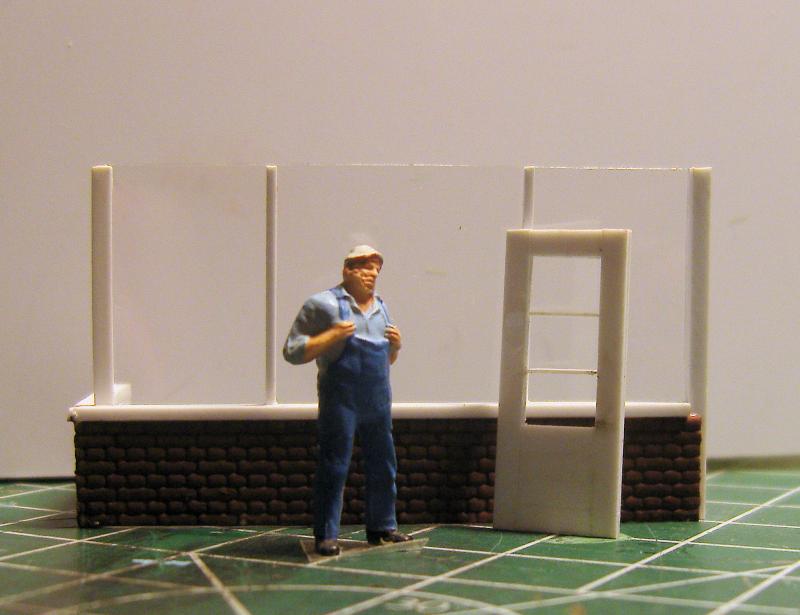

Scheelt niet veel of ik was weer een vraag van Floris vergeten: waar maak ik de ramen van? Welnu, simpel, wat maar voor het grijpen komt, een blisterverpakking, restjes uit bouwdozen (Faller, Auhagen), Clear sheet van Evergreen... kwam een blisterverpakking tegen (van grasvezels van Mininatur):
Walli heeft ook een deurtje getimmerd. Deurtje te klein. Iemand deurtje kopen?

Oke een beginners bod:
100 preisereuro's (iets kleiner dan monopolie geld)
Gerard van der Sel.
PS: Kan hem wel als loodsdeur gebruiken op mijn N baan.
Das duidelijk Jan,
Eigenlijk alles wat je tegenkomt,komt dus in aanmerking.
Zouden die gladde doorzichtige velletjes die je wel is tegekomt tussen de vleeswaren,miss ook nog iets kunnen zijn voor een raam ?
Suc6 met de niet rollende rol lagen  ;D
Overigens jammer dat je timmerman niet goed naar de maten voor de deur heeft gekeken en nu een deurtje voor een hondenhok heeft gemaakt  :D  ;)

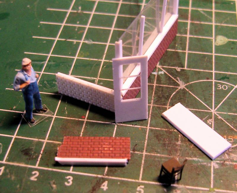

Hij werd afgeleid door jouw hok, denk ik.

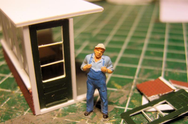

Maar niet alleen de deur klopt niet, ook de breedte van de uitbouw bleek niet goed. Dus heeft Walli de sloophamer maar weer eens gehanteerd:
...om vervolgens weer constructief te worden in plaats van destructief door een nieuw muurtje te metselen. Nu nog even de rest.
@Gerard: ik zal de deur demonteren en een goederenwagen charteren, dan komt-ie naar je toe.
Jan

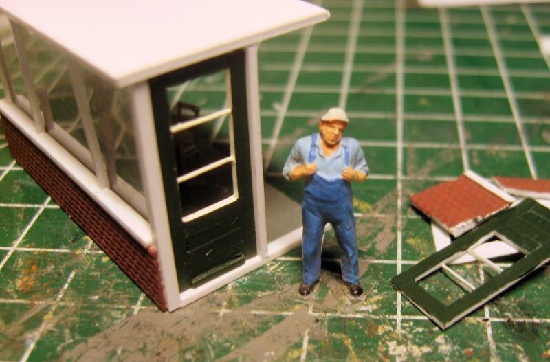

  • Berichten: 15487
Re: Haren, station of halte?
« Reactie #101 Gepost op: 06 November 2013, 14:14:32 »
Deurtje revisited... nu wel op de juiste hoogte. Kijk Walli tevreden zijn zeg....
