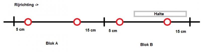

Aangezien ik ook met reedcontacten rijd (en trams) heb ik een tekening gemaakt hoe het bij mij werkt:
Bij mij heb je 2 melders per blok, namelijk de inrijmelder en de stop melder. De inrijmelder maakt je blok bezet als je er inrijd en bij mij geeft hij tevens het vorige blok vrij om de trams dichter op elkaar te laten rijden. De stopmelder is bij mij 15 centimeter voor de gewenste stopplek geplaatst. Dat is namelijk meestal de halte of een kruising met een weg waar hij moet stilstaan. Waarom 15 centimeter? Dat is een creatieve oplossing, want ik heb al mijn trams zo afgesteld dat ze exact 15 centimeter na het stopcommando stil komen te staan (d.m.v. CV4) zonder gebruik te maken van de "Leren remmen" optie in Koploper. Na deze 15cm eindigt het blok en komt na 5 centimeter in het nieuwe blok de nieuwe inrijmelder. Mocht iets doorschieten dan heb je met 5cm nog marge. Het is misschien niet helemaal de juiste wijze van werken met Koploper, maar op mijn baan gaat het goed en de trams stoppen precies waar het moet en kunnen door de korte blokken dicht op elkaar rijden.
Groeten, Mark
