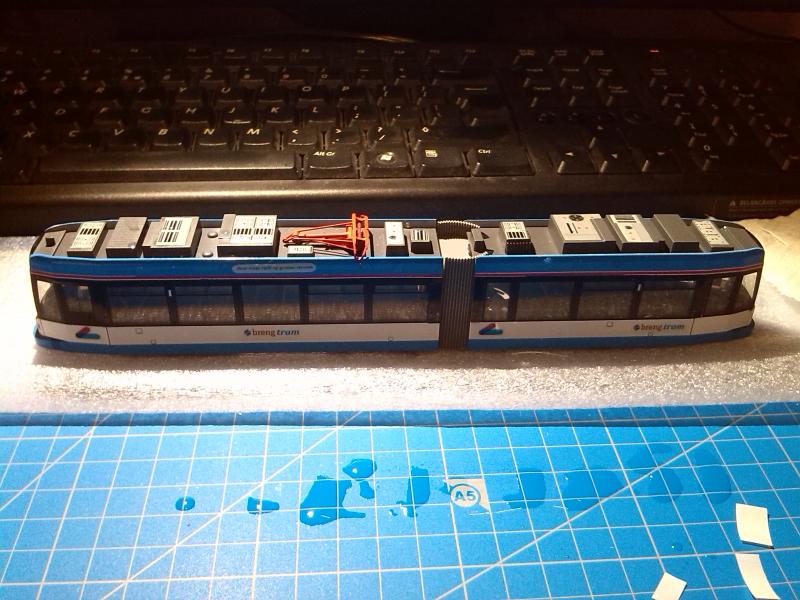

en tada
de blinde zijde is gedaan en het dak is ook voormekaar.
was nog een hele puzzel maar het is gelukt
morgen effe naar bentink voor microsol of moet ik set hebben? Paul?
Groeten Martijn

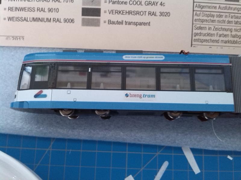

Citaat van: martijn v m op 15 May 2014, 22:17:57
Ik zal maar even voor Paul antwoorden, want die leest dit uit ervaring hoogstwaarschijnlijk toch morgenvroeg pas.
Micro Sol
is bedoeld voor het aanbrengen van decals op ruwe of onregelmatige oppervlakten; zorgt voor een effect alsof het er op geschilderd is.
Micro Set
maakt de decals zachter, zorgt voor een betere hechting, maar je kunt er ook decals mee verwijderen.
*** redelijk letterlijke vertaling van het opschrift op het flesje***
Dus: Micro Set gebruiken, maar na aanbrengen van het spul niet meer aankomen, anders gebeurt het laatste !!!
Groeten uit Waelstede, Rob.

martijn v m
Berichten: 4503
Heerwijk in H0
Re: Heerwijk in H0 (Trambaan)
Reactie #160 Gepost op:
15 May 2014, 23:00:33 »
aha dank
dacht dat er hier nog een flesje aanwezig was.
maar kan het niet vinden.
set dus en afblijven daarna.
word nog hufterproef gemaakt op het laatst (aflakken
Groet Martijn

15 May 2014, 23:22:15 »
Hmm, tsja.. eerlijk is eerlijk..
Op mijn HTM 58 heb ik Cinzano reclame zitten, net als het voorbeeld.
Dat is er momenteel maar 1..
Waarom? Ik bracht de decal aan met Micro Set.. Wat er daarna gebeurde... De decal leek eerst goed te pakken, maar krulde al snel op. De decal is uiteindelijk verbleekt.
de 2e decal deed ik zonder en die is wel goed en zit er nog steeds op. Mijn advies: De decals van Paul zijn prima, maar test eerst even op een 'loos stukje' of het wel of niet werkt, voordat je je decal verknalt. Niet elke decal is het zelfde. Het ene merk kan wel overweg met de flesjes Micro Set en Micro Sol, het andere niet..
Ik moet nog altijd eens een nieuwe Cinzano bij Paul gaan bestellen.. Maar dat komt nog wel..

16 May 2014, 07:40:46 »
Dat is mij ook gebeurt op se breng variobahn met 1 decal.
Dus denk dat ik het maar laat.
Voor de zekerheid dat het niet fout gaat.

16 May 2014, 08:27:21 »
Aan Alle,
Sol's , set's en alcoholische versnaperingen dicht laten en niet gebruiken.
En let op het verschil.
Decalls altijd kort 10-30 sek in het water onedrdompelen en dan eruithalen en lang laten weken in hun eigen vocht alvorens aan te brengen.
Gr.Paul.
