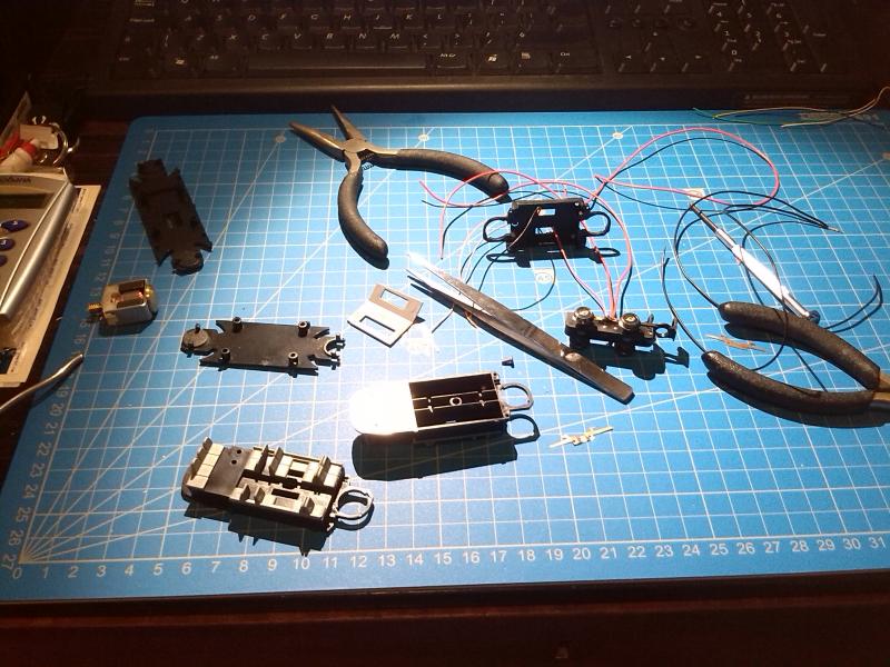

« Reactie #144 Gepost op: 13 May 2014, 20:55:20 »
en dan zet je je nieuwe model op de baan en  :D
loopt ie er in 3 bogen uit de rails  :'( :'( :'(
Door de wielopstelling en aparte verbinding tussen A en B bak gaat dit model strak door R25 bogen.
Die van mij zijn tussen de 26 en 24.
alle roco modellen Boeings en de variobahn gaan daar probleemloos door heen.
dus 3 dagen bezig geweest om de 3 bogen aan te passen.
in het model 2 sleufjes geslepen voor de draden zodat de geleding net iets scherper naar binnen kan.
en tada
het rijd nu al een kwartier probleemloos rond  (y)
Straks maar is de combino leren lopen.
Groeten uit Heerwijk
MMTB
  • Berichten: 970
    • Rheinberger Strassenbahn Betriebe
Re: Heerwijk in H0 (Trambaan)
« Reactie #145 Gepost op: 13 May 2014, 21:34:42 »
Hoi Martijn,
Dit is een bekend euvel bij de MGT/NGT (Flexity)modellen van Halling. Leg hem maar op zijn kop en dan zie je dat de draaistellen niet hun volledig uitslag tot rand van de kap kunnen maken. De flens blijft namelijk net een stukje achter de bodemplaat hangen. Als je dit iets platter vijlt, dan gaan de draaistellen een stukje verder en is een 24cm boogstraal geen probleem. Ik heb deze aanpassing ook bij al mijn Flexity modellen moeten maken.
Groeten, Mark
« Reactie #146 Gepost op: 13 May 2014, 21:41:13 »
Ha Mark,
bedankt voor de tip, want ik herken het euvel, waarover Martijn schreef.
Heb ook het idee, dat een gewichtje ook wel wil helpen.
Gr. Frank.
martijn v m
  • Berichten: 4503
  • Heerwijk in H0
    • vames
« Reactie #147 Gepost op: 13 May 2014, 21:56:11 »
hmm kom je nu mee  :-\
heb ik net 2 dagen gekloot om men bogen ruimer te krijgen :'(
Ach dan lag het dus niet helemaal aan men baan  (y)
zal dat nog effe verhelpen morgen en dan is ie volledig probleemloos inzetbaar.
En de toekomstige randstadrail en Avenio zullen ook goed door die bogen komen (hoop ik  ::)
Ga weer verder met men combino
groet martijn
« Reactie #148 Gepost op: 13 May 2014, 23:39:31 »
Voor de verantwoordelijke heren van de trambedrijven in Rheinberg, Eemstede en Heerwijk,
Mijn MGT-K rijdt zonder aanpassingen met twee vingers in de neus door bogen met een straal van 21 cm.....  (y)
Maar ja, smalspoor, hè?  8)
Zoals een bekende Spanjaard reeds sprak: "Elk nadeel heb ze voordeel".  ;D
Maar voor onze jonge vriend een tip:
Misschien eerst even nadenken en/of de oude rotten vragen, voordat je de bijl er in zet...
De meeste problemen met modeltrams zijn vrijwel zeker al eens eerder ergens anders opgetreden.  ;)
Groeten, Rob.
« Reactie #149 Gepost op: 14 May 2014, 10:28:48 »
Goede tip van Rob, want meestal zijn er al andere die al eerder in dezelfde valkuilen zijn gestapt ;)
De Avenio zal keurig door je 24cm bogen rijden, maar de RandstadRail niet. Hiervan moet je de geleding en bodemplaat uitvijlen. Let ook op de objecten rondom de rails, want zowel de Avenio als de RandstadRail steken ver uit buiten de middenlijn van het spoor in bochten. Je zal niet de eerste zijn die bovenleidingpalen en peronranden moet verplaatsen :'(
