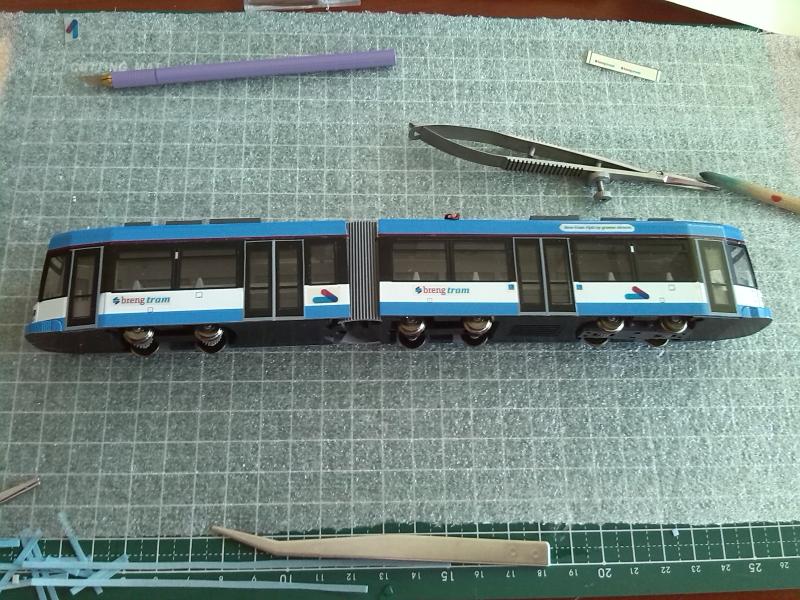

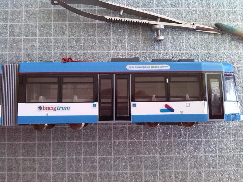

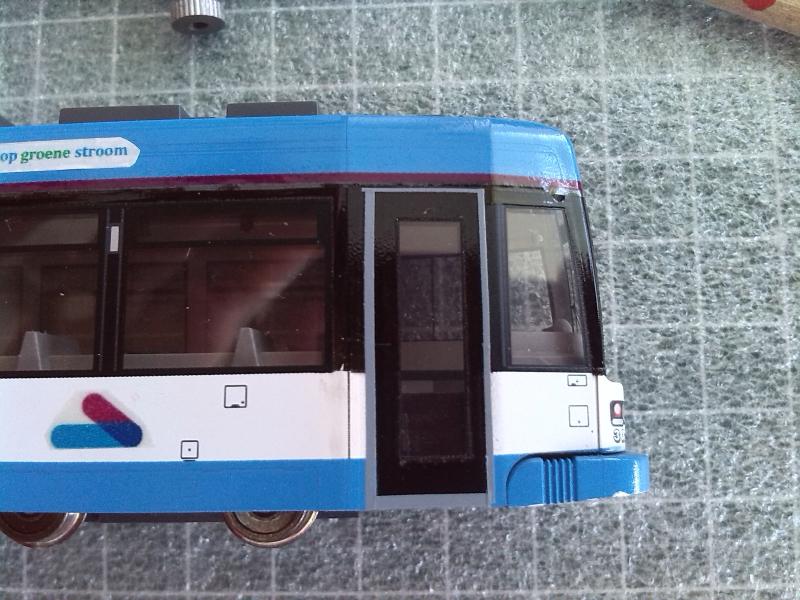

vandaag weer verdergegaan met het stickeren van de BRENG 1102
ik heb hier een roze streep aangebracht dat op doorzichtig decalpapier is geprint.
te zien is dat ie daardoor wat donkerder is maar die storende witte randen zijn verdwenen.
wel een hels karwij die grijze strepen plakken voor de deuren
maar wel een prachtig resultaat
top vormgegeven paul
nu alleen nog de zwarte streep voor en achter en de wagennummers

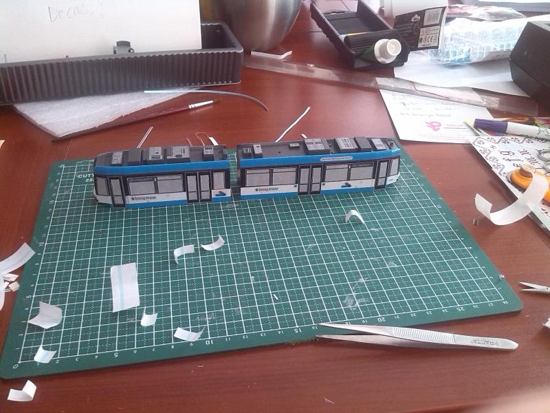

En vandaag weer gehobbyd
Op verzoek verwijderd vanwege auteursrechten
uitsnijden van de raamdelen op stickervel
alles uitgesneden
tada
Laatst bewerkt op: 01 August 2014, 17:17:29 door martijn v m. Reden: Auteursrechtelijke foto\'s verwijderd
