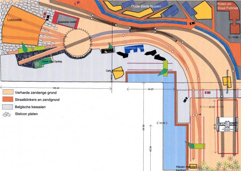

Zoals al aangegeven in een losse vraag van mij onder de hoofdstuk  "Algemeen" ga ik een stads achtergrond
maken op een deel van mijn moduul baan.
Zie tekening rechts achter, dit stadsbeeld licht hoger dan het rail plan aan de voorkant.
Vanuit de goederen loods links achter zal een weg komen die langzaam klimt naar het niveau van de stad.

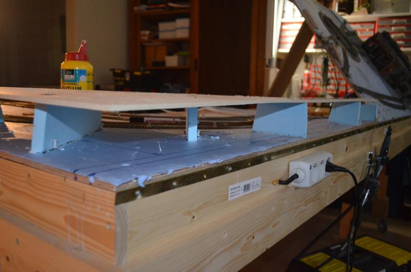

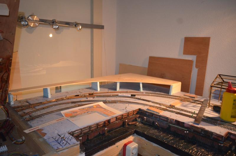

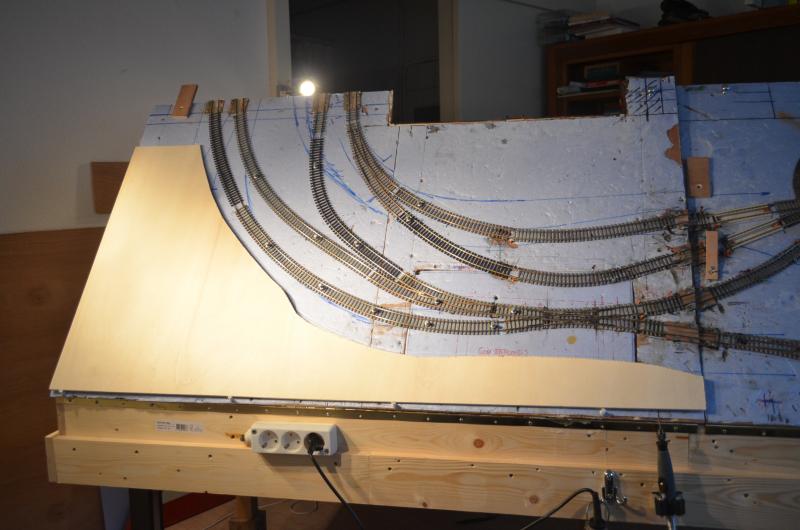

Ben begonnen met de contouren voor het stads deel uit te zetten op een plaat triplex van ± 5mm dik
Vervolgens bepaald hoe hoog dit deel komt en met wat dikker blouw plaat steunen gemaakt van 8cm hoog.
De boven plaat vast gemaakt met kleine drevels op de steunen, dat is het handige van blauw plaat dat het stevig genoeg is om welles waar voorzichtig hier kleine gaten in te boren zonder dat de boel afbrokkelt.
Hierbij een foto van de voorkant.
Zo dat waren de eerste stappen naar een stads gezicht met diepte.

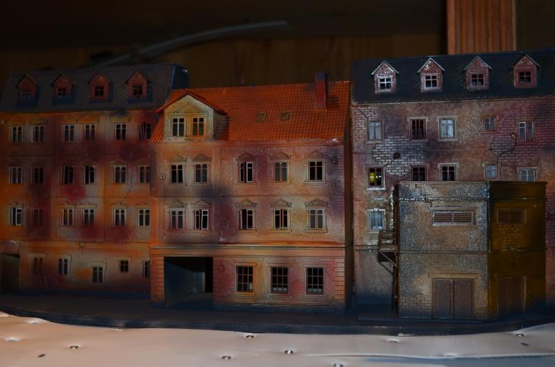

Uiteindelijk is het de bedoeling dat ik een paar straten huizen zelf ga maken ongeveer zoals hier onder als voorbeeld.
Deze huizen zijn niet helemaal zelf gemaakt, het zijn bouwpakketten geweest die ik gehalveerd heb en wat aangepast.
Een uitdaging wordt op een klein oppervlak een paar straten te bouwen die ook nog wat diepte laten zien.
