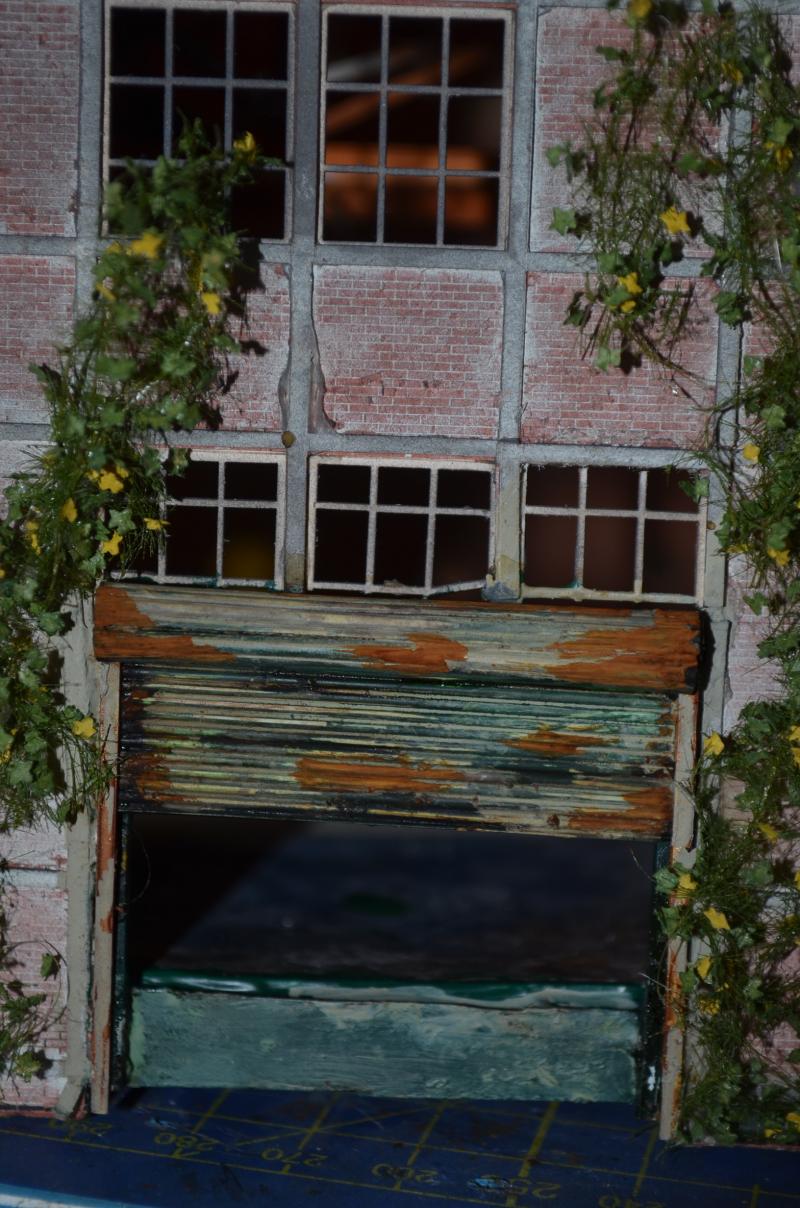

Ik zou het rolluik een laagje mat grijs (bijvoorbeeld de grijze primer in spuitbus van de Action) geven, zo, dat het roest nog wat doorschemert. Daarna wellicht een dry brush met ijzerkleur om aan te geven dat de deur nog werkt.  Wat ik mij afvraag, is, of bij rolluiken de rol niet binnen zit. Uit oogpunt van onderhoud en veiligheid lijkt me dat beter! Voor een niet meer gebruikte deur vind ik het roest prachtig en ook de klimplant is erg goed gelukt.

Hallo
Weer een kleine update
Allereerst geprobeerd de roldeur een ander uiterlijk te geven.
Voor een roldeur in werking moet dit toch wel goed zijn, ik ben er tevreden over.

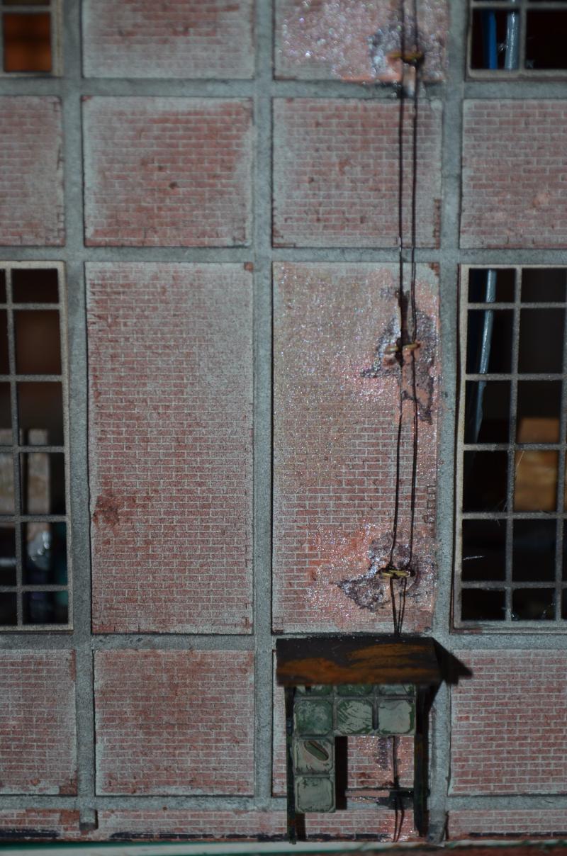

Vervolgens een begin gemaakt met de elektra voorziening die op mijn moduul baan
door de lucht komt met elektriciteit's palen.
Tegen de muur boven komt dus nog een verdeel blok met isolatoren etc.
maar die moeten nog gemaakt worden.
gr,
Herwim

Hallo Herwim
Altijd goed om te zien wat je allemaal aan 't knutselen ben Herwim.
Leuke ideeën en het rolluik ziet er al veel meer realistisch uit. (y)
Weet niet in welke tijd het tafereel zich afspeelt maar ik dacht dat de rolluiken
van recentere datum zijn.
Vroeger waren het altijd grote zware schuifdeuren of deuren met verroestte scharnieren.
Vaak hingen ze scheef of hingen de rollers naast de rails.
Gaat leuk zo lekker bezig hoor  ;)
Maar het kán wel. Zelfs in sommig vooroorlogs NS-materieel zaten ook rolluiken, bv. de Dec's.

Hallo Ed
Het speelt af in de 50er  60er  jaren.
Inderdaad heb ik even gedacht aan roldeuren maar straks komt er een
goederen loods vlak bij de lok loods en die heeft roldeuren.
Dit wordt een bouw pakket van Artitec
gr,

Brrrr wat een enge elektrische installatie!  (y) ;)

 (y) Ziet er weer puik uit.........maar hebben ze daar in die loods 220 of 380? Er liep vroeger meestal één dikke 4 of 5 aderige kabel naar boven tot aan de porseleinen isolatoren (meestal 4, 3x fase + 0) aan de gevel. Van daar werd die kabel gesplitst en ging het verder door de lucht. De aarde ging afhankelijk van de leverancier door de grond of door de lucht. Bij grootgebruikers heb je dan dus 4 of 5 kabels (meestal on-geïsoleerd) door de lucht. Voor huishoudens met enkele fase liep er of één geïsoleerde kabel met 2 of 3 aders of 2 (fase +0) of 3 (fase +0 +aarde) on-geïsoleerde kabels door de lucht.
In België zag (zie je soms nog) ook wel eens trafo's als onder station in die palen hangen.

Hallo Ruud
Dit zijn hele goede tips heb ik totaal niet aan gedacht, je wil een elektrische leiding nabootsen
heb daar totaal niet bij nagedacht deze keer hoe dit in werkelijkheid is uitgevoerd.
Als ik het dus goed begrijp gaat er 1 dikke kabel vanuit de schakelkast naar boven en net
onder de isolatoren groep (weet geen eens hoe dit echt heet) wordt deze kabel gesplitst d.m.v.
een trafo kast in 4 à 5 kabels die de wijde wereld in gaan.
Ik ga ervan uit dat een dergelijk gebouw met grote machines etc wel een 3 fase +0 installatie hebben.
Ruud nog even een extra vraag kende ze vroeger in dergelijke objecten wel bliksem afleiders en zouden die dan
naast de elektra kabel geplaatst mogen worden maar dan de grond in natuurlijk ?
gr,
Herwim
kennis over deze hobby.
Hartelijk dank daarvoor
  • Berichten: 6450
Re: Herwim vertelt over een vernieuwde modulebaan: de Franklin Rail Compagnie
« Reactie #686 Gepost op: 14 July 2015, 09:32:59 »
Bliksemafleiders bestaan al héél lang. Vaak liepen die vanaf een hoek of midden van het gebouw naar boven. Het zijn er bij grotere gebouwen altijd meerdere. Het dak is daarbij in mazen van 5x5m, 10x10m of 20x20m verdeeld, met elke 10m een leiding naar beneden.
De voeding komt inderdaad uit de lucht via palen naar de 4 in de muur bevestigde beugels met daarop een porceleinen isolator. Van daaruit loopt de geïsoleerde meer aderige kabel langs de muur naar de hoofdverdeelkast. De masten lopen in Nederland richting trafohuisje waarin de trafo's zitten die van bv 10KV naar 380V transformeerd. Dit alles in Jip en Janneke taal ;).

Hallo Ruud
Nog een vraag.
Als je verschillende gebouwen bij elkaar heb staan met enige tussenruimte
breng je de luchtlijnen dan van gebouw tot gebouw of gaan de luchtlijnen
rechtstreeks van één object naar een soort van energie station.
met welke term kan ik de verschillende luchtlijnen en verbindingen op Google zoeken.
Kan geen juiste term vinden die mij verder brengt.

Liggen de gebouwen vlak bij elkaar, dan kun je vanaf één paal naar meerdere gebouwen gaan. Ook kun je de palen langs de weg zetten en dan vandaar naar het korts bij zijnde gebouw. Ook van gebouw naar gebouw kwam wel voor. Maak het een beetje spannend ;).
Google eens op "bovengronds elektriciteitsnet" afbeeldingen, daar staan best veel foto's, ook van de oude palen.
