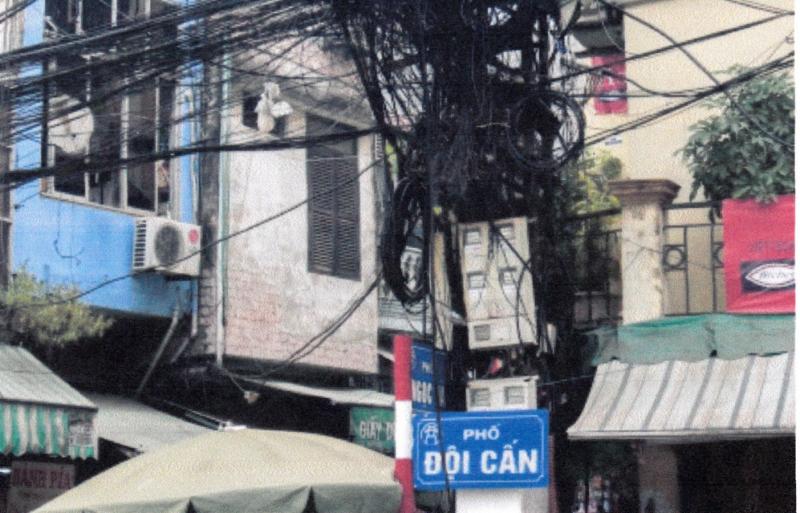

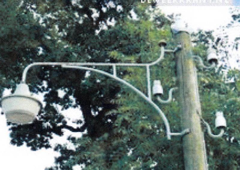

Hallo vrienden
Nog even het toekomstig beleid.
Dit is o.a. de bedoeling onderweg
De Heer Schie had een elektriciteits probleem.
Nou mijnheer dat lossen we even voor u op.
Ik denk dat mijnheer Schie nog steeds met het probleem zit
gr,
Herwim
Plaatjes zijn gevonden op Internet.

Het is te hopen dat ze die bende op t laatste plaatje goed hebben gelabeld anders dan wordt t lastig om bij problemen de juiste kabel te "repareren"
Ik zou er niet zo'n bende van maken Herwim als ik jouw was,is een slecht voorbeeld
Paaltjes van die andere foto kan je met grote/lange sateprikkers namaken,die porseleinen kopjes worden wat lastiger,maar ook daar is vast een oplossing voor.

Hallo Floris
Nee hoor dat tweede plaatje was alleen bedoelt om te laten zien wat er in werkelijkheid
voor komt in de Aziatische landen.
Inderdaad was ook de bedoeling met sateprikkers te gaan weken hoewel ze eigenlijk iets te dun zijn.
misschien smeer ik er nog een dun laagje boomschors omheen.

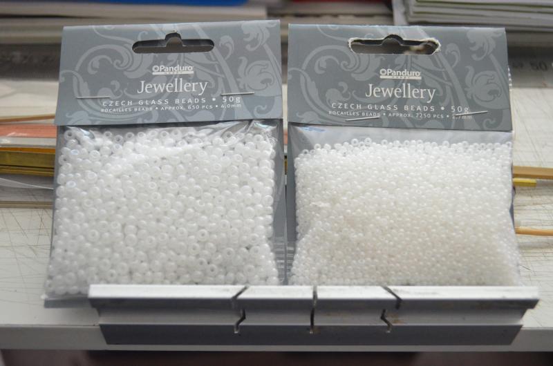

Voor wat betreft de isolatoren ben ik gisteren door de regen naar de Fa Pipoos in Utrecht gereden en heb
daar een klein wit kraaltje gevonden.
Het rechter kraaltje is ± 1,2 mm dik en 1 mm hoog, ik doe er twee op elkaar heb ik meteen een gleufje in het midden
waar een draadje om heen gebonden kan.
Uiteraard is dit nog een proef misschien wordt het niets.
Je leest het nog wel binnen kort.

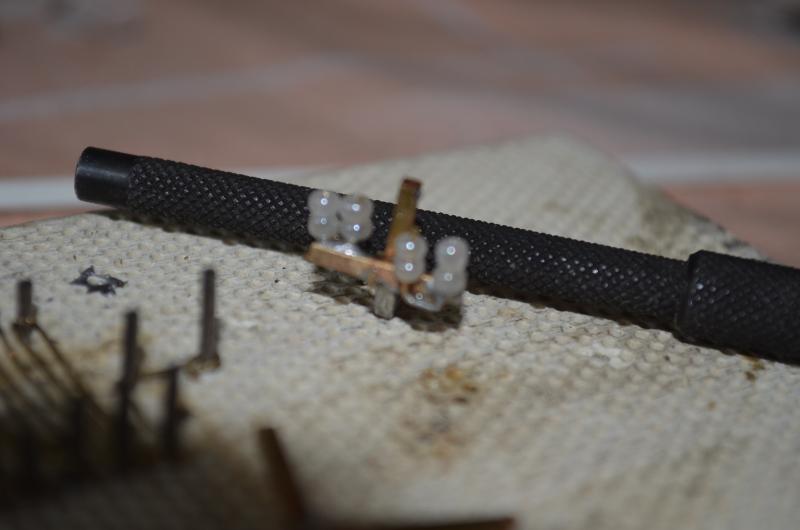

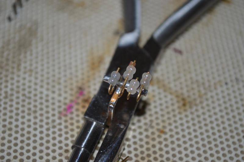

Hallo
Het is toch slecht weer dus een aantal uren vanochtend en vanmiddag bezig geweest
met de eerste uitgave van mijn muur isolatoren.
Enorm gepriegel maar wel heel leuk om te doen.
deze eerste heeft geen boogjes aan de onderkant die je eigenlijk altijd ziet bij de officiele
masten, links op de foto een matje met messing draad gevlochten in de juiste vorm.
Dit is dan het uiteindelijk resultaat zonder boogjes.
Deze heeft wel boogjes en verschillende hoogte van de isolatoren.
Ik vond in eerste instantie de kralen wat te groot maar het valt reuze mee als je die dingen
in de hand houd.
Deze laatste gaat 'm worden moet uiteraard nog afgewerkt worden en geschilderd
Onder deze verdeler komt ook nog een heel klein verdeelkastje om de voedingskabel
te verdelen over de losse stroomdraden. 3 fases + 0

Wat een gepriegel he
Dacht dat ik kon priegelen maar U kunt er ook
wat van
Ziet er alweer goed uit Herwim.

Dat boogje zorgt er voor dat het water niet de paal of de muur in loopt.
Wat je ook kunt proberen is één kleine kraal met daar op een stukje styreen staf, bovenkant iets rond vijlen, dan een kwastje wit
. Die kraaltjes zelf zijn prima. Ik heb ze vroeger wel gezien in het groen als isolatoren voor zelfbouw NS bovenleiding portalen en masten. Ze werden over de uitleggers geschoven en boven op het portaal in de U stukken voor de hangdraad.

Ziet er goed uit
Weet ik waar ik tzt is even moet gaan shoppen,om zelf met paaltjes en kraaltjes te kunnen gaan spelen
Zou een stug stukje stroomdraad ook kunnen om de kraaltjes op te doen ?

Stroomdraad is meestal roodkoper, dus relatief zacht.
Kun je beter messing gebruiken (0,5 mm of nog beter 0,3 mm). Staaldraad kan ook.
Die kraaltjes zullen ook andere crea winkels wel hebben, misschien ook wel bv. de Action.
Kost in elk geval weinig. Met die zakjes die Herwim heeft gekocht (kleinere verpakkingen zullen ze niet hebben...) kun je wel 50 modelbanen van een elektriciteitsnet voorzien.
Wil je ook daadwerkelijk stroomdraden trekken, daarvoor was ooit héél dun elastiek in de handel (van Brawa of Busch
Of heel dun modelbouw draad zoals dat voor zeilschepen wordt gebruikt (Constructo: tot 0,25 mm dik, Artesania tot 0,15 mm dik).
In elk geval een leuk gepriegel.

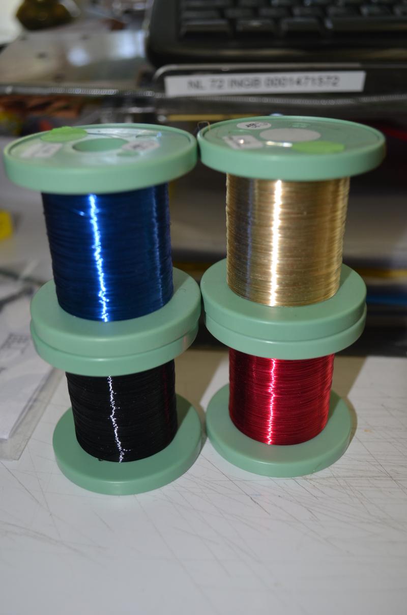

Hallo boy's
Bedankt voor jullie reacties.
voor de lucht leidingen wil ik gebruiken geisoleerd dun koper draad.
Is in diverse kleuren te koop en wordt ook vaak gebruikt in ombouw van Locomotieven v.w.b. de verlichting
of andere projectjes waar voor een dik draadje geen plaats is.
Het draad is 0,15 mm dik, mocht dit te dun zijn dan denk ik dat ik 2 draden twist.
Een paar pagina's terug is de opgaande stroomkabel te zien op de muur van de Lok Loods daar heb ik het zelfde
draad gebruikt.
gr,
Herwim

Die dikte van 0,15 is wel goed denk ik.
Omgerekend naar 1:1 zou dat een kabel van ca. 1,3 cm zijn.
Dat is wel een aannemelijke diameter.

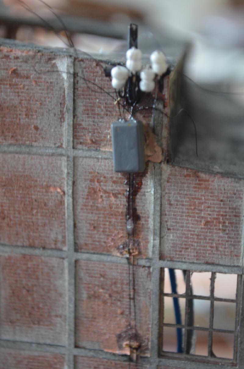

17 July 2015, 19:30:54 »
Hallo
Weer een kleine update
Foto is niet helemaal scherp sorry.
De draden moeten nog bevestigd worden aan de isolatoren maar ik wacht daarmee op
het tweede gebouw dan kan ik de luchtleidingen doortrekken.
De hoofddraad naar beneden wordt nog aangepast door een dikkere kabel.
gr,
Herwim

17 July 2015, 21:41:07 »
herwim
Ik vind 2 kralen toch iets aan de (te) forse maat
1 kraal is wat realistiser
(denk ik)

18 July 2015, 03:43:17 »
Hallo Jerry
Op de foto krijg je inderdaad het beeld van iets te groot.
Ik moet zeggen dat het in werkelijkheid wel mee valt maar iets kleiner
zou wel mooier zijn.
De reden van twee kralen is juist om de vorm gedaan, de zogenaamde verdunning
die er altijd is waar de draad om heen gaat.
het zou mooier zijn als ik nog 1 maat kleiner kon vinden dan krijg je een beter formaat
Deze onder en de nog kleinere erboven.
Maar die kon ik nog niet vinden, ik blijf zoeken.
Bedankt voor het meedenken.
gr,
Herwim

Kralen van een mm klein genoeg ?
http://www.creadream.nl/kralen/?gclid=CL-LmPKh5MYCFQ3ItAodh0YCSA#/zoekfilter/1-mm
Ze hebben ze daar van 1,2,3,4,5 enz mm's groot euh klein
