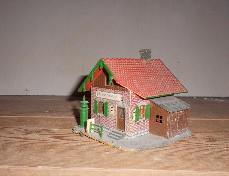

Herwim,

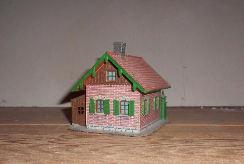

Hier zijn de gebouwtjes:
Deze moeten nog gelijmd.
De hoek van het dak geniet reparatie.
De achterkant ziet er beter uit.
Het Fallersetje is al zo oud als dat Bart Smit nog treinen verkocht. Het Polagebouwtje zo oud als ik met treintjes begon in de leeftijd van 6 jr.
De Fallerhutjes zitten nog in assortiment geloof ik en Pola vindt je nog terug op Marktplaats.
Laatst bewerkt op: 01 January 2015, 21:54:40 door KoenF.

Hoi Koen
Bedankt voor de moeite maar deze huisjes passen niet in mijn plannen.
Jammer.
Ik wacht nog even op antwoord van Jerry en eventuele anderen want dat seinhuis aangepast
past wel in mijn plan.

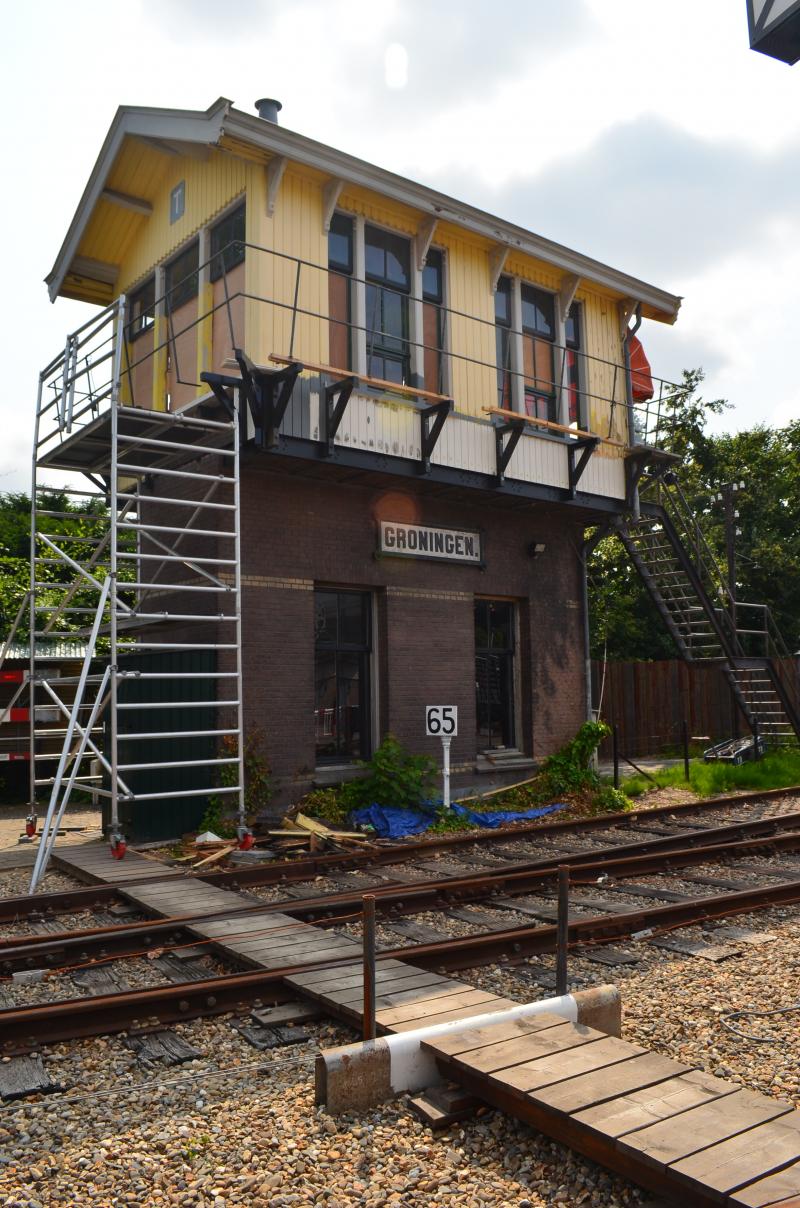

Allereerst even terug komen op de opmerking hierboven van Jerrytrein.
Dit was een goede tip een tijdje terug en heb inmiddels dan ook besloten dit seinhuis te gebruiken als deels seinhuis
en deels Havenmeester kantoor.
Er zal wel h.e.e.a. nog aangepast moeten worden, het bordes wil ik veranderen en de trap wordt aangepast.
Ik probeer het uiterlijk zo te maken als het echte Seinhuis wat staat in Utrecht bij het Spoorweg Museum.

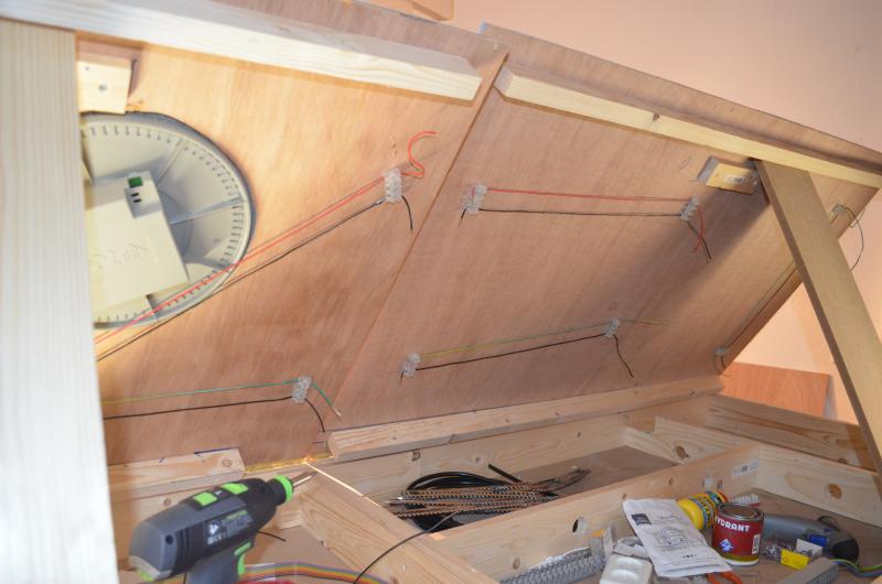

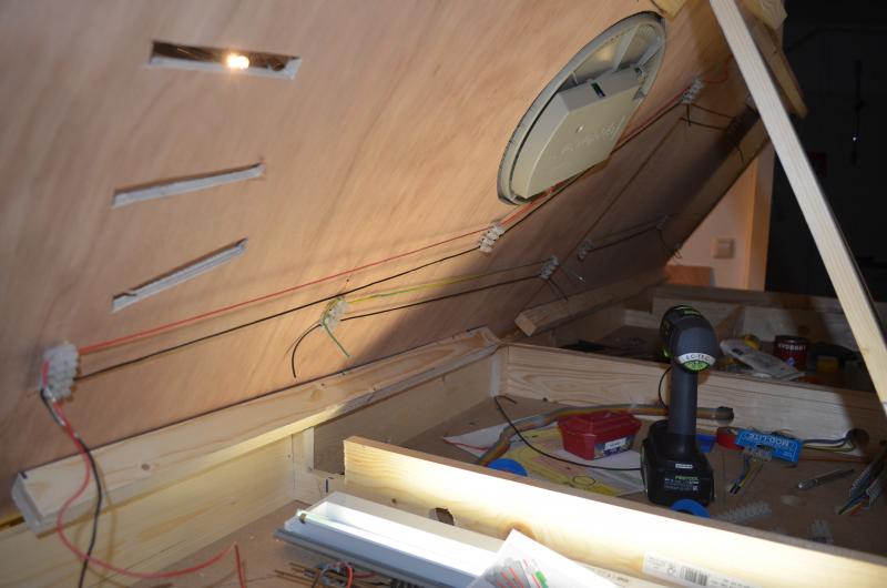

Vervolgens ben ik al een paar weken bezig geweest met de broodnodige bedrading, eigenlijk een rot klus maar
wel een heel belangrijke.
Elk draadje staat in een Excel bestand anders zou ik door de bomen het bos niet meer zien staan.
Ook de kleuren draad zijn bewust gekozen, momenteel ben ik bezig met een aantal ringleidingen aan te brengen
ook deze hebben een bepaalde kleur.
Deze bedrading wordt netjes naar beneden getrokken en naar het bediening tableau gebracht.
Elke gespannen draad is voor een deel gestript zodat de mogelijke aansluitingen straks makkelijker te solderen zijn.

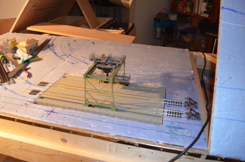

Hallo Lezers

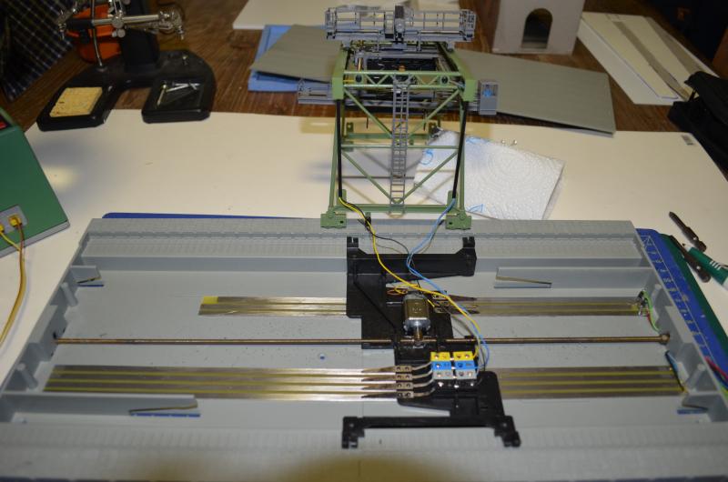

Alvorens met de bedrading verder te kunnen moest ik eerst bepalen waar mijn
machine fabriek precies geplaatst werd dit i.v.m. ook het inbouwen van de Brawa Container terminal.

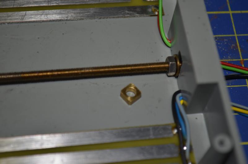

Maar een klein probleempje ontdekt met de net aangekochte Brawa Container terminal.
Als de kraan naar links liep liep hij steeds moeilijker zodra hij aan het eind van de pendel aandrijving kwam
Al gouw ontdekt dat het lagertje om de aandrijfas aan de linker kant ontbrak waardoor de aandrijf as niet
horizontaal lag waardoor de kraan aan ging lopen.
Links zie je dat het lagertje met bijbehorende moer ontbreekt, heb begrepen dat dit bij meerdere Brawa terminals
voor komt.
Hier een voorbeeld van het lagertje aan de rechterkant, heb dit lagertje nagemaakt van een moertje M3, het gat opgeboord en de zes kanten geslepen tot 4 kanten die precies in de uitsparing paste van de ondergrond.

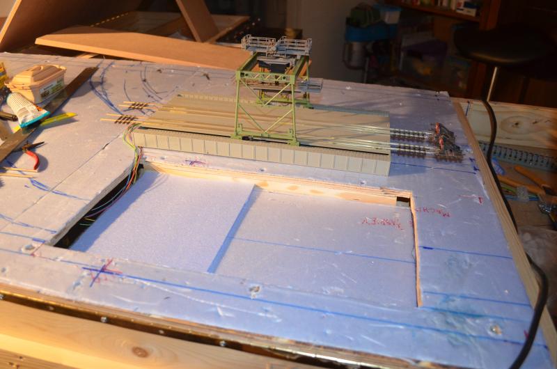

Het volgende was een manier bedenken hoe de totale Container terminal zo te plaatsen dat bij storing het geheel
er zonder te veel problemen uit de baan gehaald kan worden.
Een gat gemaakt net iets groter dan het vloer oppervlak van de terminal een plank er onder zodanig dat de rand
onderbouw gelijk loopt met de bovenkant moduul tafel.
Op de onderbouw twee sporen aangebracht naast de sporen wordt nog een vloer aangelegd van stelcon platen.
Om deze terminal heen wordt dus het geraamte geplaatst die ik al had bij mijn vorige baan alleen de opstelling van
de steunpilaren kloppen niet meer en moeten verplaatst worden.
Ook worden in het dak aan weerskanten van de kraan twee loop paden aangebracht zoals je vaak ziet in een grote
machine hal.

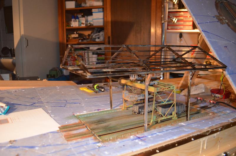

Hallo allen

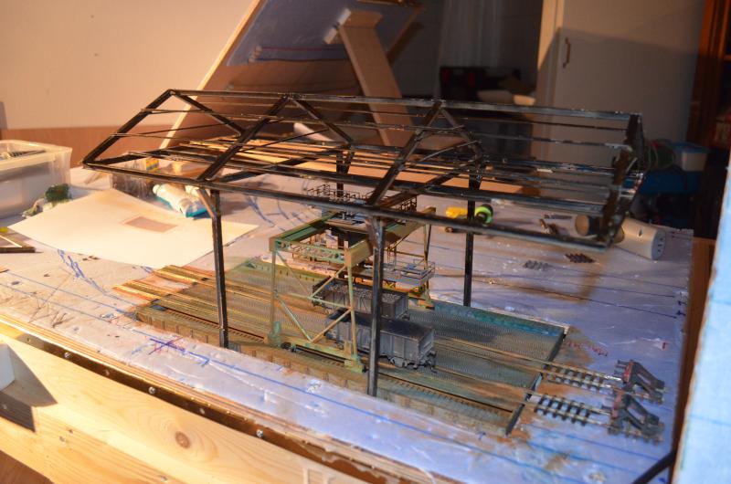

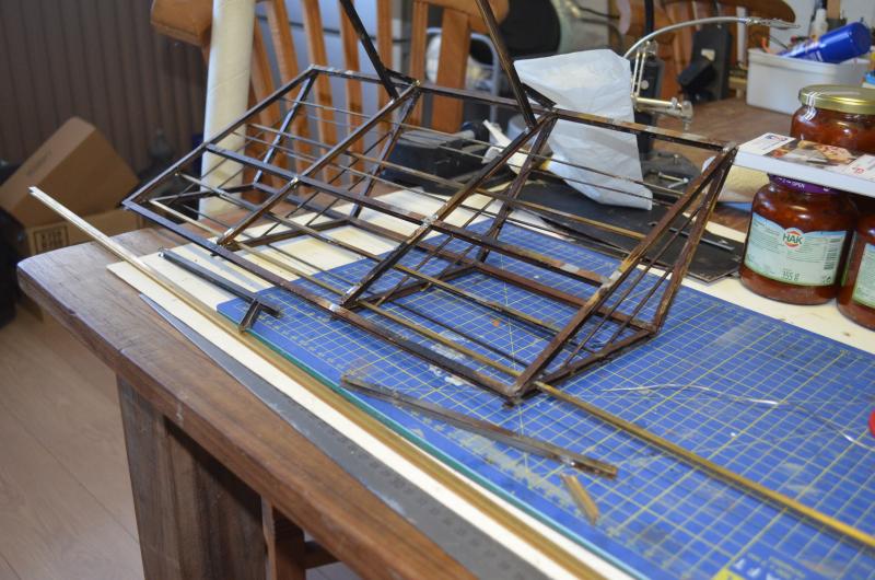

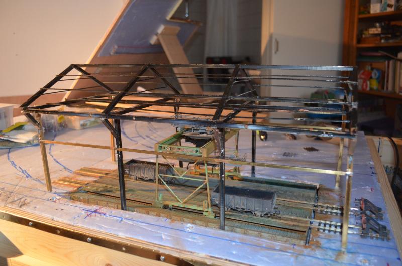

Zo ik ben weer een klein stukje verder gegaan met de Machine Fabriek.
Om de Container terminal zou mijn oude messing overkapping van mijn oude overslag hal komen
en deze samen zijn het begin van mijn nieuwe Machine fabriek.
Nou dit viel niet mee, de maten van mijn oude overkapping waren iets te klein en vooral de poten zaten nu op een verkeerde plek.
Dus oude poten eraf wat niet mee viel met eigenlijk een te kleine soldeerbout wat vermogen betreft.
Oude poten verplaatst en 4 nieuwe erbij.
Hieronder voorlopig het resultaat.
Deze 4 poten zijn dieper in het gat dan de 4 hoekpoten die tot op de tafel komen.
Dat de middelste 4 poten dieper liggen heeft te maken met de stevigheid en stabiliteit van het geheel.
Alles is zo gemaakt dat het geheel uit het gat gehaald kan worden voor eventuele storingen aan de Container terminal.

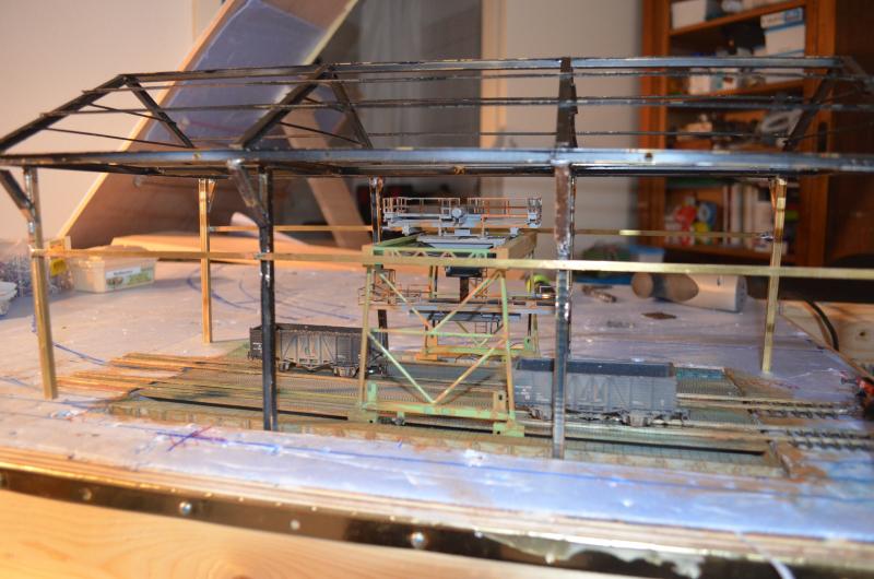

Nu was het mijn bedoeling om net onder de schuine kap aan beide lange zijden een loopbrug te maken om de cabine
van de kraan te bereiken maar of ik dat doe hangt wel van een paar zaken af.
Daarom een vraag aan jullie wie kan mij zeggen waar ik messing traanplaat kan krijgen GM&S heeft het niet.
Als ik dit namelijk niet vinden kan gaan de twee loopbruggen niet door.

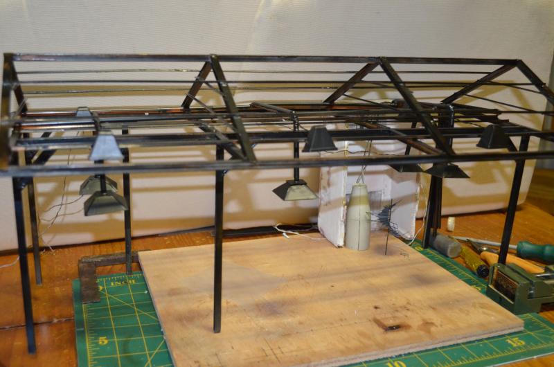

Zo ga me nu bezig houden met het maken van grote fabrieks lampen voor in de nok van de kap.
Bedankt weer voor jullie belangstelling
gr,
Herwim
